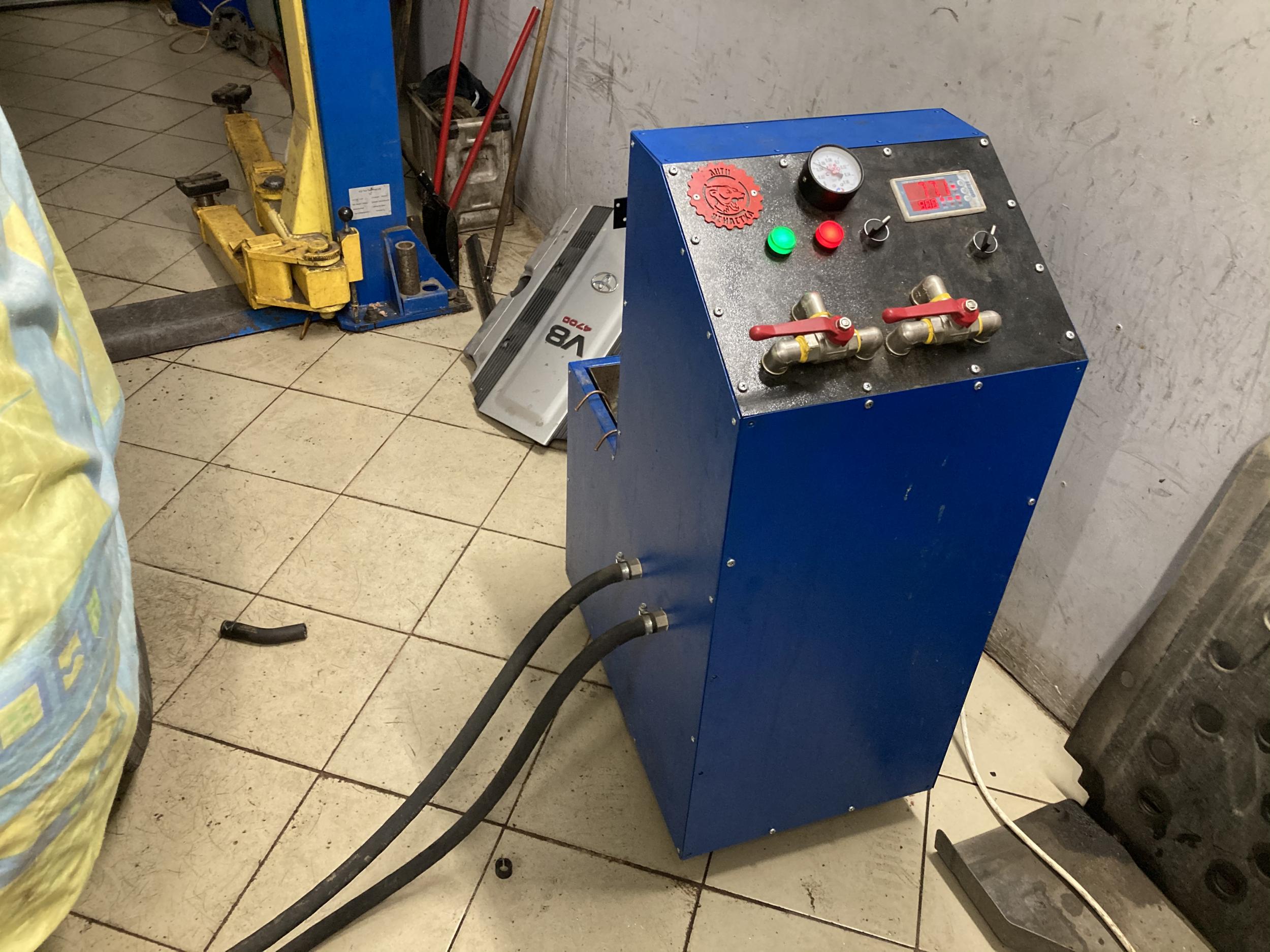

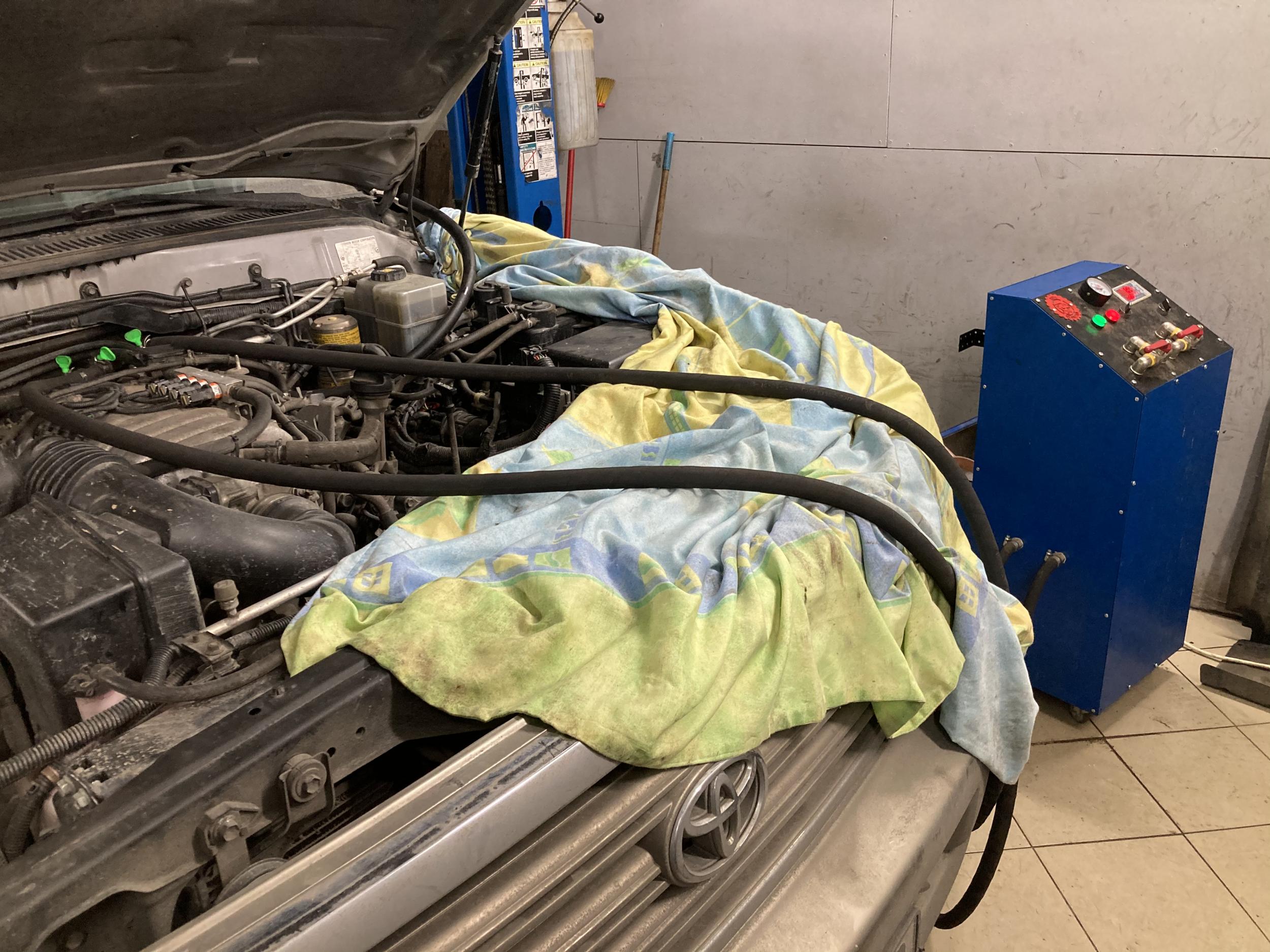

DastarD 8 Откуда: СПб Машина: TLC 100VX 2003, бензин-ГБО #15 Опубликовано: 16 декабря 2020 (изменено) Была точно такая же проблема. Промыл радиатор печки - проблема ушла. промывали Лавром на специальной установке Изменено 16 декабря 2020 пользователем DastarD Вверх Поделиться сообщением Ссылка на сообщение Поделиться на других сайтах

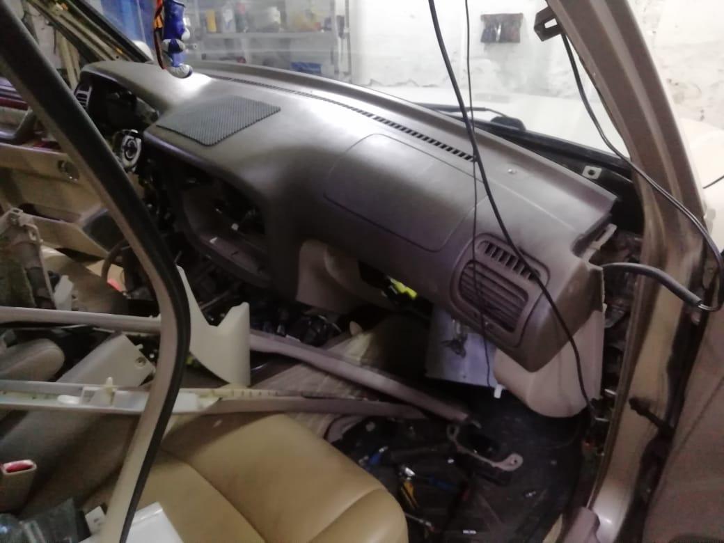

Кирилл Всемогущий 8 Откуда: Москва Машина: LX570, RX350 #18 Опубликовано: 10 января 2021 Кароче прмыли с помощью помпы, эффекта не дало. Пришлось лезть под торпеду, снимать радиатор печки и вымывать. Вверх Поделиться сообщением Ссылка на сообщение Поделиться на других сайтах

bbn 619 Откуда: novosib Машина: z22a #20 Опубликовано: 11 января 2021 (изменено) 9 часов назад, Кирилл Всемогущий сказал: Кароче прмыли с помощью помпы, эффекта не дало Правильно, обычно так и бывает. Просто помпой грязь не выдавить из печки, только пошевелить получится. Для того, чтобы выгнать ее полностью, нужно гидроударом продолбить, заливать в шланги воду и хорошим давлением воздуха хлопать меняя направления, пока чистая вода, без всяких шелупенек, не пойдет. Скорее всего, если ты это сейчас сделаешь, то удивишься, сколько ещё грязи выскочит. Изменено 11 января 2021 пользователем bbn Вверх Поделиться сообщением Ссылка на сообщение Поделиться на других сайтах
