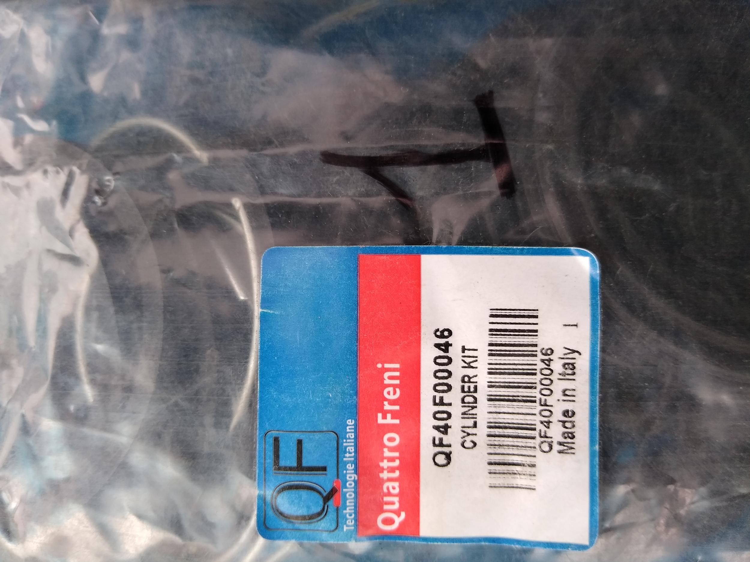

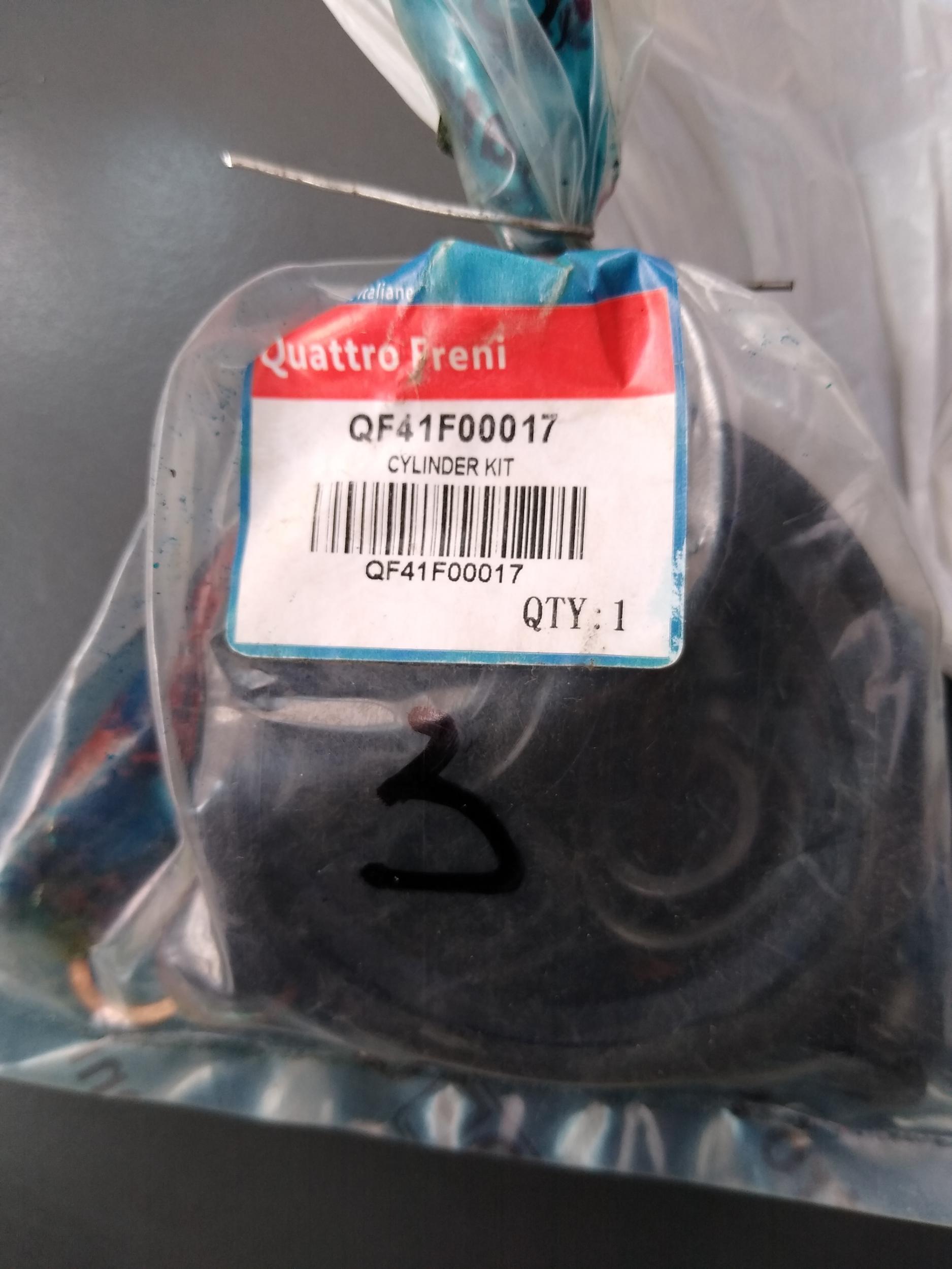

    У меня такие стояли, не плохо отходилиIMG_20190709_084111089.thumb.jpg.7afd60e275991d7aed4a55ea10d8409d.jpgIMG_20190709_084012668.thumb.jpg.3053ea7bcc8c53bcca85471f070c968f.jpg
