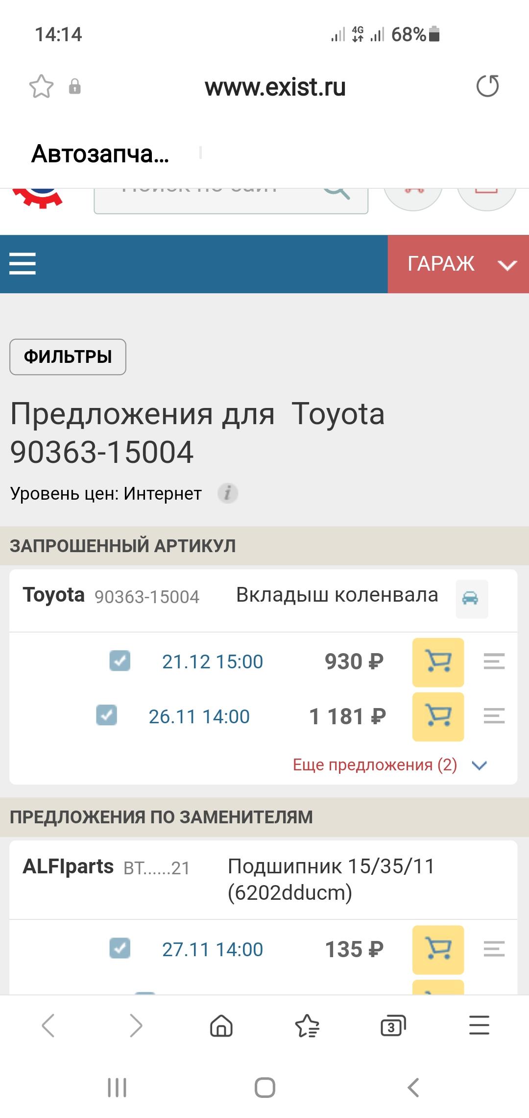

tlk-72 143 Откуда: М.О. Машина: LJ 72, BJ 75, сейчас HJ61 #121 Опубликовано: 15 ноября 2021 1 час назад, FRANK 808 сказал: Меняю кореной сальник на 2Н, заодно хочу поменять задний подшипник, не могу найти его по схеме, может кто подскажет номер? Проверь только Вверх Поделиться сообщением Ссылка на сообщение Поделиться на других сайтах
Anatolii Arhipov 2 Откуда: Санкт-Петербург Машина: GX - HJ60LG-MRCW 1989. #122 Опубликовано: 15 ноября 2021 08.02.2021 в 15:44, Приобский хант сказал: Ня да, с -40 я борзанул, конечно) на следующую зиму куплю -20 максимум, и резину 235. Нет желания задний мост с блоком продать?) А то у меня загруженный стоит, хочу блок Есть самоблоки в загруженный мост-бюджетные из Китая и подороже "ARB". Можно редуктор от 80-ки воткнуть (ЗАДНИЙ).Выкидываешь электромотор включения,ставишь пневмоактуатор,компрессор,пневмолиния,соленойд и будет тебе жёсткая с on/off. Вверх Поделиться сообщением Ссылка на сообщение Поделиться на других сайтах
FRANK 808 6 Откуда: Нижний-Тагил Машина: toyota land cruiser 60 #123 Опубликовано: 16 ноября 2021 15.11.2021 в 16:15, tlk-72 сказал: Проверь только Он самый, благодарю!!! Вверх Поделиться сообщением Ссылка на сообщение Поделиться на других сайтах
