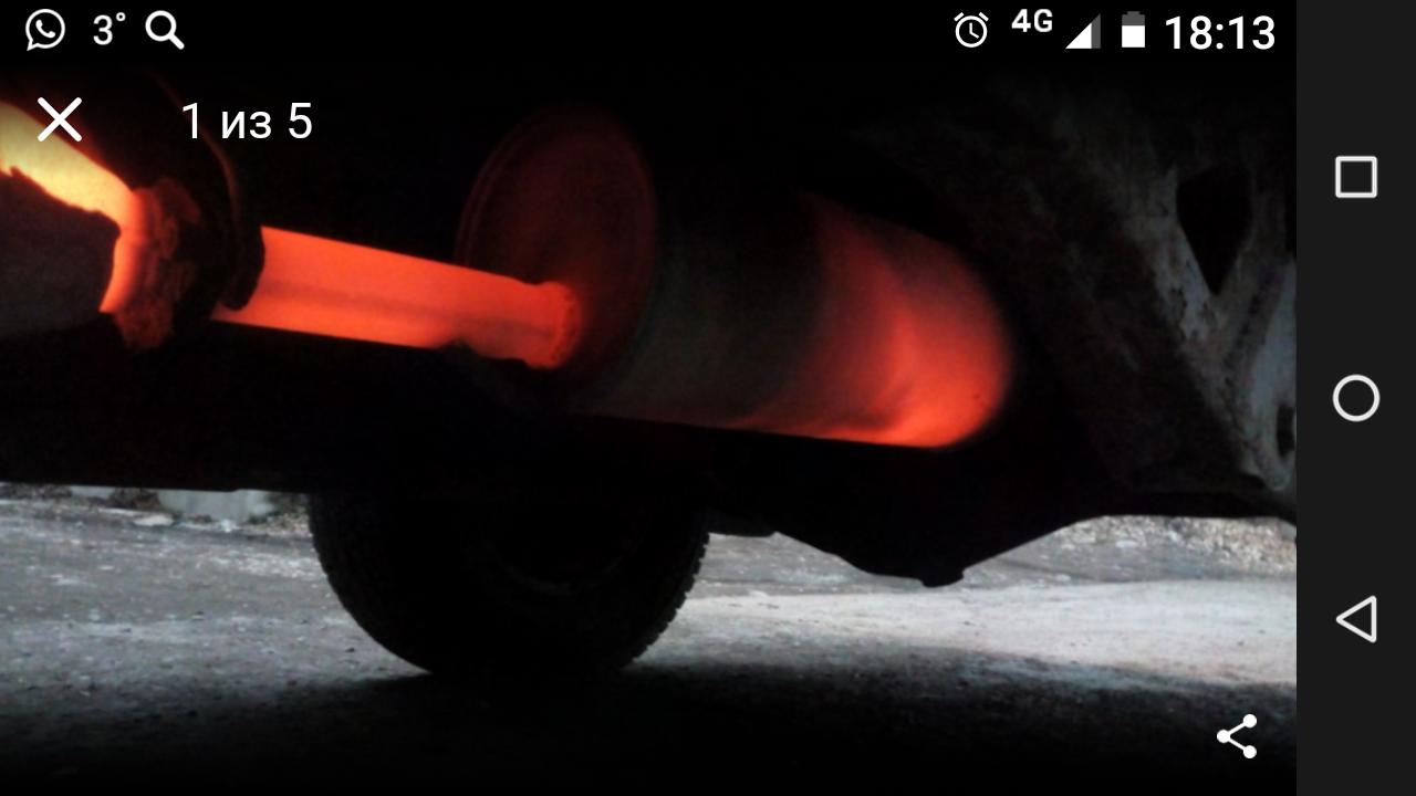

    • Откуда: Сочи
    • Машина: 4runner 130 (1992г) мкпп 3мяу
    Расплавить его - надо сильно постараться :-)
    я не смог.
    на скрине еще упала температура, там местами белый  был
    • Откуда: Новосибирск, Академ
    • Машина: Prado 95, 5VZ, AT, 33''. Был Hilux Surf 130, 3Y-E, AT.
    я не смог.
    это что за жесть? что с машиной делали?
