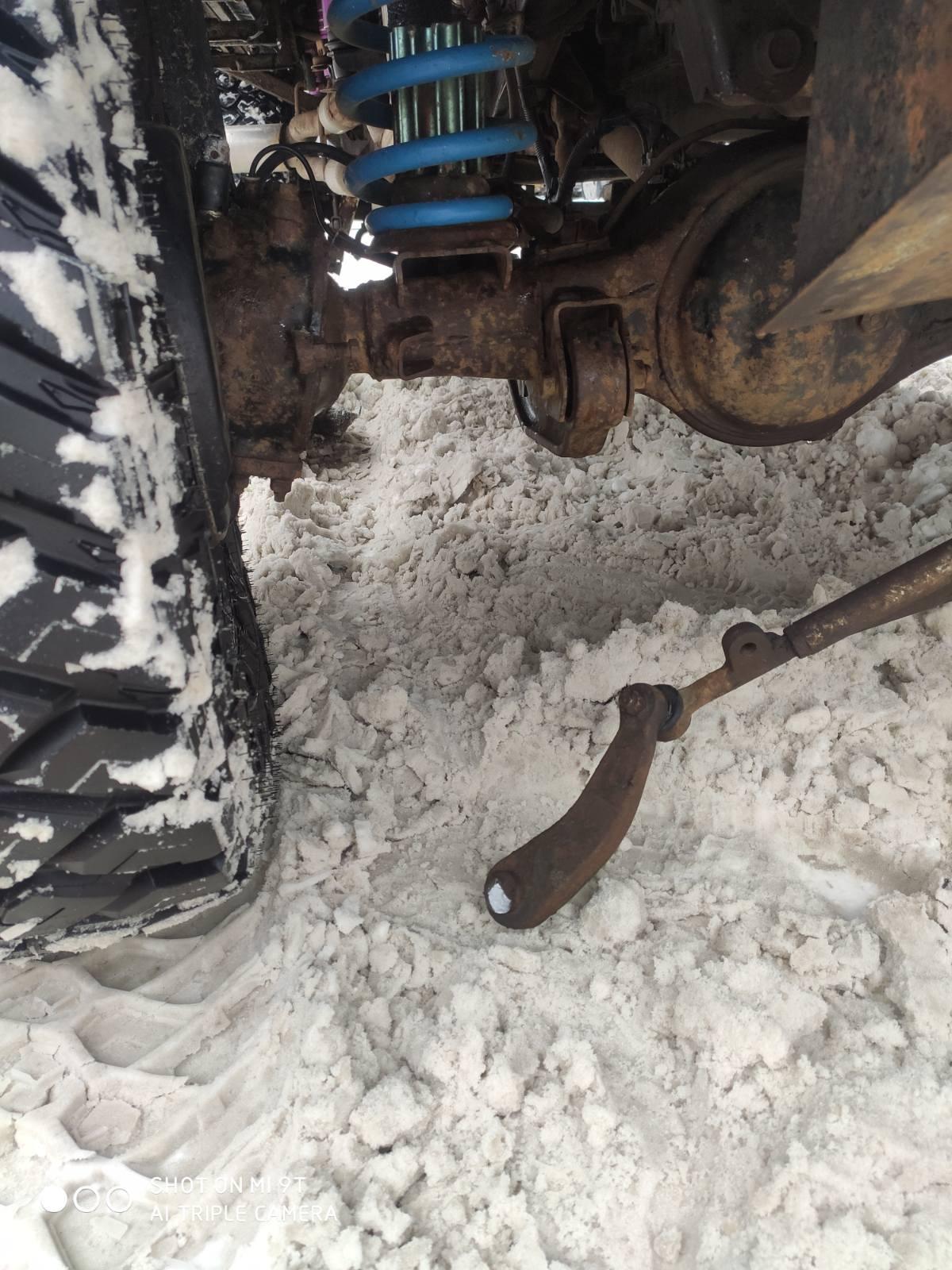

    Здравствуйте!
    Не нашёл куда вставить такую тему!? В принципе, случившееся относится к техническим вопросам.
    Сегодня, при выезде от дома, развалился на две части вал рулевой сошки!
    Заводской брак?! Японцы не безгрешны?!
    Просто когда стоишь не надо крутить руль. У меня 37 колеса и 10 лет на этой сошке и в хвост и гриву. Нельзя крутить руль не двигая авто.
    Тем более на таких колесах

    Странный вопрос. Навешать на машину полтонны чермета, впердолить колеса от трактора и удивиться что на 20 летней машине сошка сломалась))))))

    На уазах моторы капиталят , а тут вал какой-то заменить . Все то надо - четыре болта на раме , болт на рулевом валу  и четыре болта на редукторе открутить  и и вал у тебя в руках .

    Вобщем ребята по разному было, один раз вал сломался рядом с городом но в жуткой грязи. Не знаю к счастью или нет за неделю до этого в городе сгорела 80-ка бензиновая. С нее и снял (купил) редуктор и поменял на месте. В 19 часов начали, в час ночи закончили. Мало удовольствия. Один раз с трассы увозил тачку на Воровайке, немного при погрузке накосячил, стропой сломали фендера и крыло помяли, ночью грузили под дождем, поехала немного тачка:) Один раз менял зимой на 30 градусном морозе недалеко от своей дачи (это полный п-ц). И один сломались прямо возле сто, дорогу переехали (пинали колеса, домкратили и так далее).
    Все время меняли редуктора, хотя я и перебирал один раз редуктор перед постановкой (сальники, подшипники)
    Старые в гараже валяются и сошки отдельно с куском вала и гайкой:)

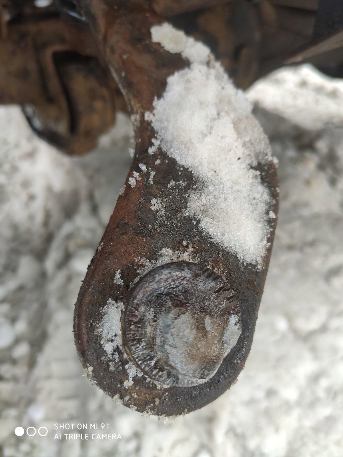

    Чтобы сломать вал, нужно сначала долбануться обо что-то колесом, чтобы шлицы выглядели как на фото выше. Потом можно ездить годами с трещиной, как у ТС, а вал сломается, когда руль на месте покрутишь. А на ходу с чего ломаться, там нагрузка мизерная.
