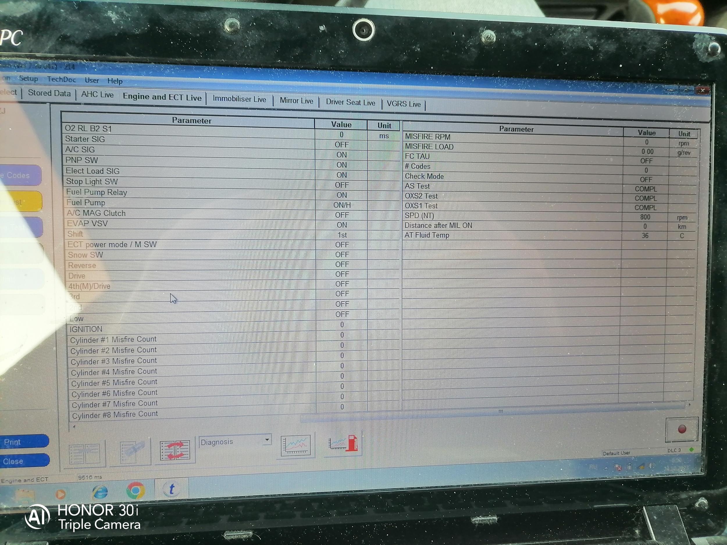

    1 минуту назад, Ares сказал:
    все читается, пропусков нет), а они есть)
    Просто ошибки смотрел?

    нет конечно, именно пропуски. а он умеет разовые пропуски фиксировать или нет?

    17 часов назад, Ares сказал:
    Конечно, надо смотреть параметр misfire именно по номерам цилиндров. Даже "тупой" elm327 toyota этот параметр показывает, хоть в виде числа, хоть как график

    2 часа назад, alex762008 сказал:
    Там помимо щупа ещё программа нужна, а вот с этим сложнее, я перепробовал с 10 программ, все по разному отображают параметры, сложнее работать, чем с диагностической программой
    И там и там все чисто. "пропуски" есть при оборотах чуть выше 1000

    39 минут назад, Ares сказал:
    Ну если misfire =0 то это не пропуски зажигания. Надо начинать с измерения компрессии на холодную, горячую и дальше идти

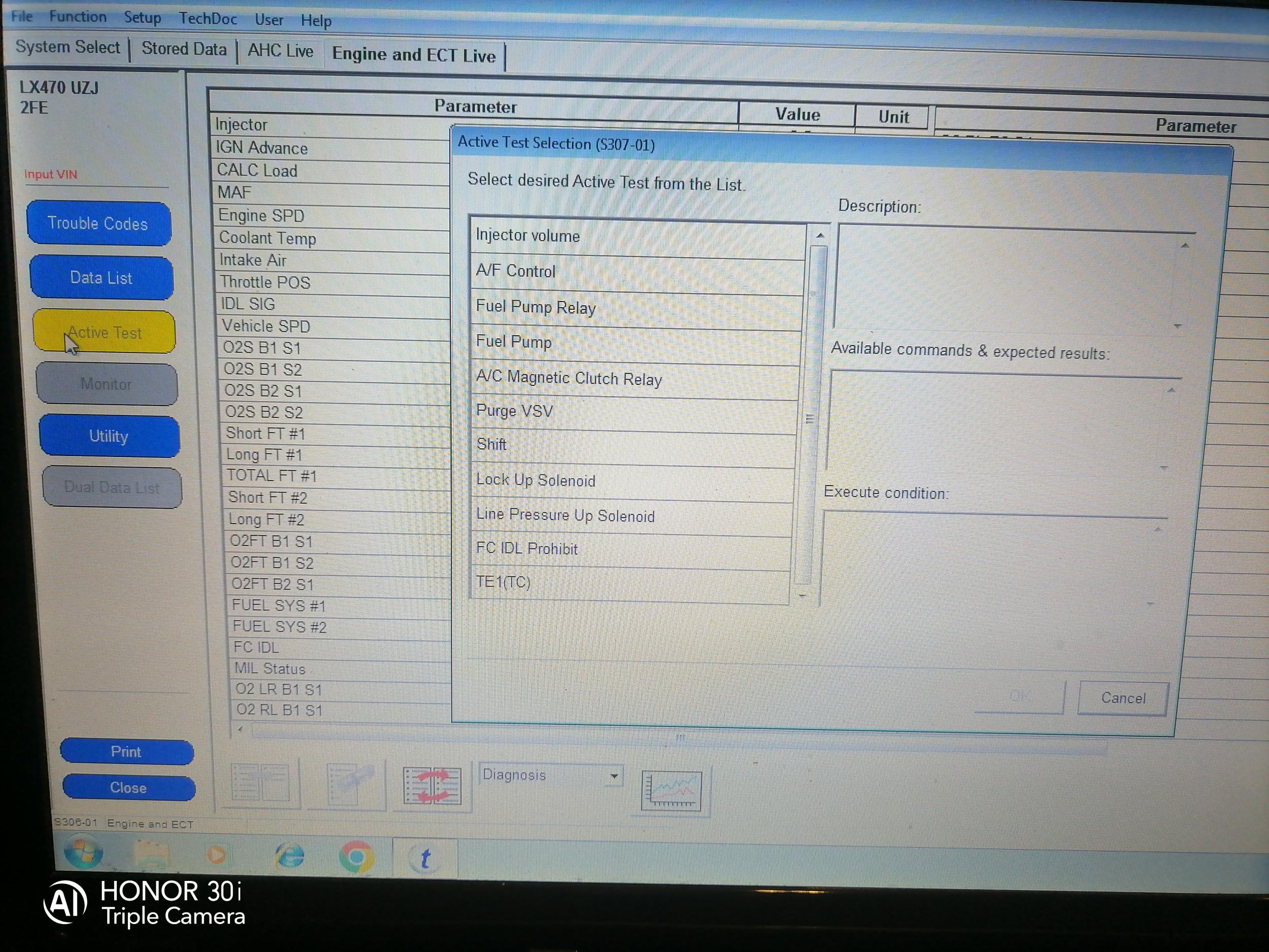

    37 минут назад, Ares сказал:
    ну точно, давай пол мотора взорвем
    компрессию тоже можно в течстрим померить.

    Только что, AZIAT сказал:
    видел, но он просит что то там ввести дополнительно, а разобраться я не успел батарейка сдохла.
    4 минуты назад, Ares сказал:
    • Машина: LX470, 2005
    1 минуту назад, AZIAT сказал:
    спс, как раз курю мануал)
    А есть такой вариант, что в тачскрине нет теста компрессии?)

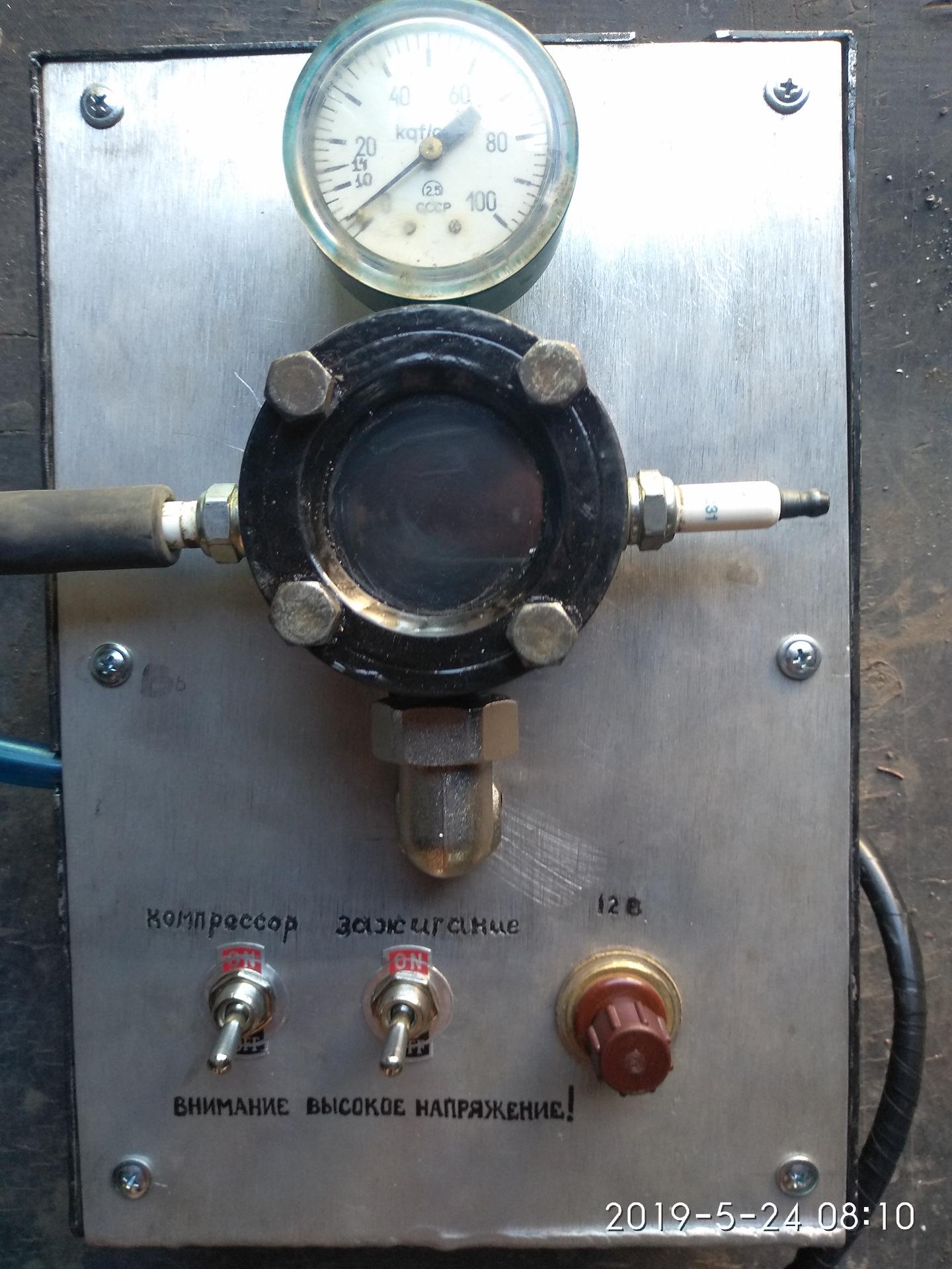

    03.01.2024 в 17:08, Ares сказал:
    я изначально спросил, как проверить катушку?! верный ответ: легко никак.
    Если захочешь проверить точно можно.
    • Откуда: Архангельск
    • Машина: ТHL 3.5 FWD
    Такие аппараты бывают в магазинах свечей и катушек
    • Машина: Машина
    24 минуты назад, swyazist сказал:
    Осталось к этим аппаратам подключить катушку с 2 uz.
    Да и основное предназначение этих аппаратов - проверка свечей, а не катушек. Многие, для изготовления этих девайсов, использовали штатный "аварийный генератор импульсов" (не помню, как он коротко называется) с УАЗика.
    Нашел: "вибратор аварийный УАЗ" )) Довелось на этой штуковине не только собрать девайс для проверки свечей , но и однажды выбраться из далёких и глухих краёв, когда штатный коммутатор умер
