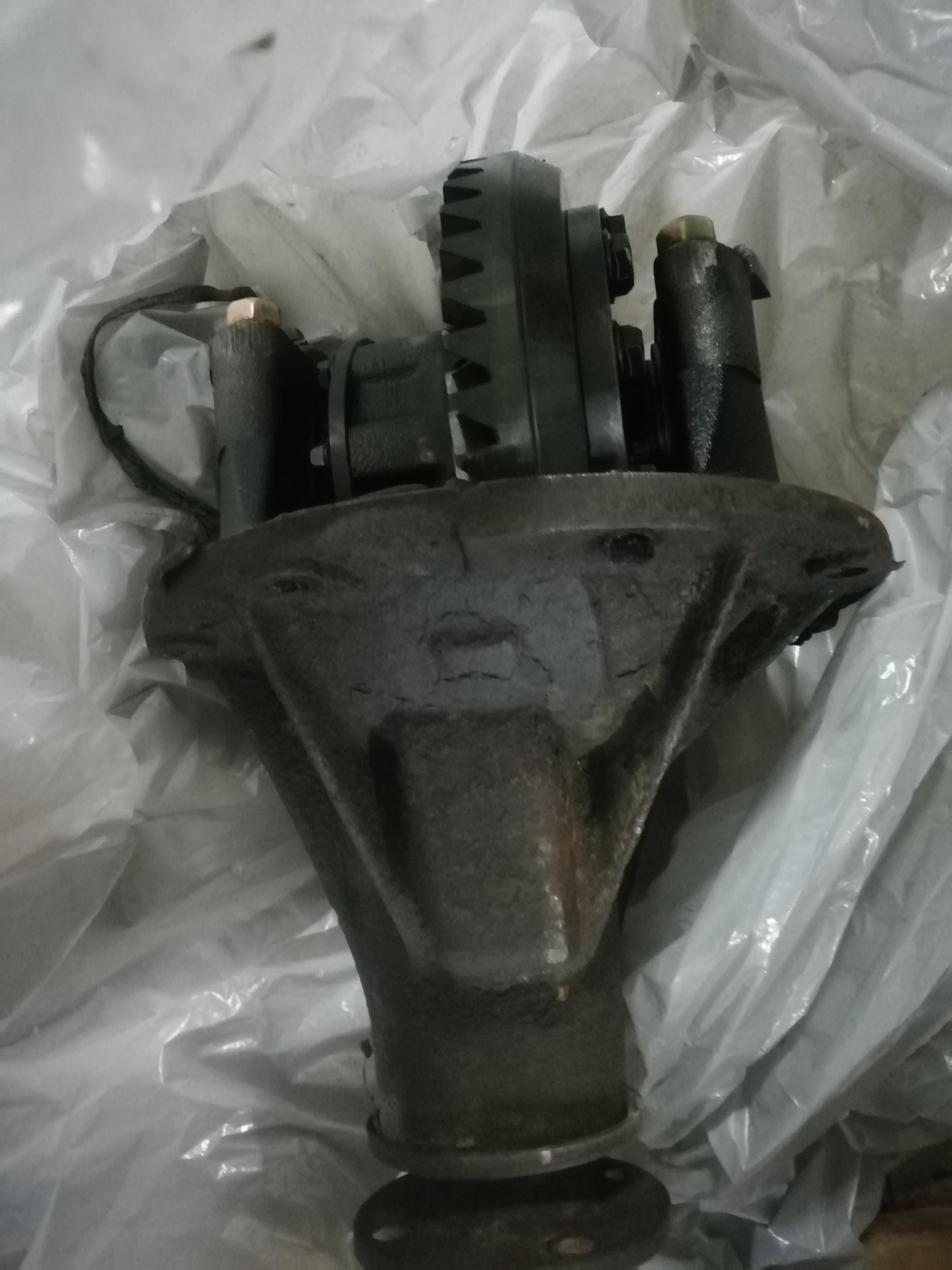

Александр, спасибо за видео. Звук РПМ идеален. Но если посмотреть внимательно на пятно контакта ПХ для новой ГП я бы не сказал что оно выставлено оптимально. Оно явно смещено к центру планетарки и доходит почти до края носка зуба. Рискну предположить, если попробовать сместить его в центр зуба, то возможно или на ПХ или на ЗХ  начнёт появляться еле заметный звук зубьев. Да и тепловой зазор при этом увеличится, если не трогать регулировочную шайбу.
  Конечно, если ГП б/у то тут уж не до жиру. Что есть, то есть.
Может я конечно и не прав, но если бы я сейчас пришёл принимать работу у мастера, то попросил бы дать этому объяснения.
