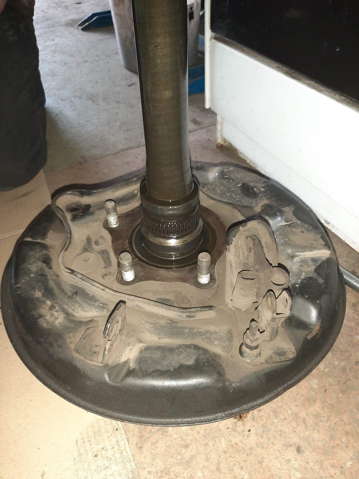

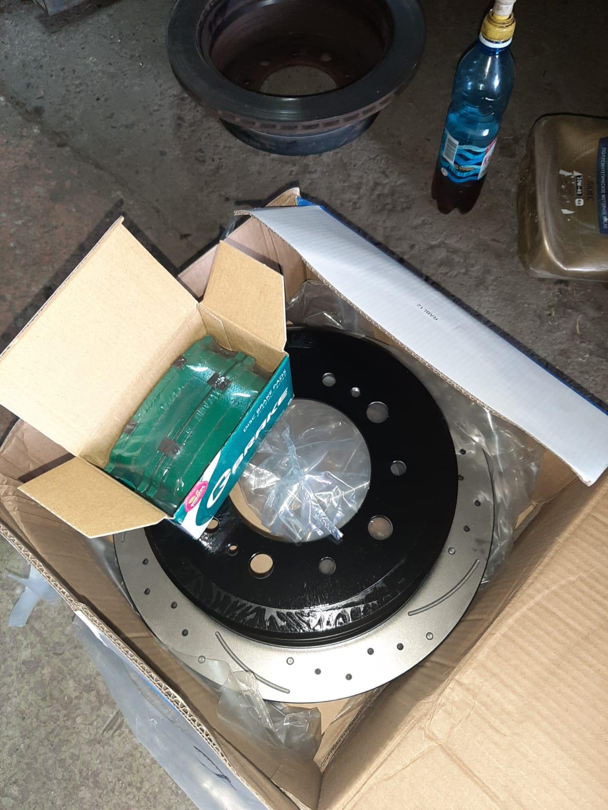

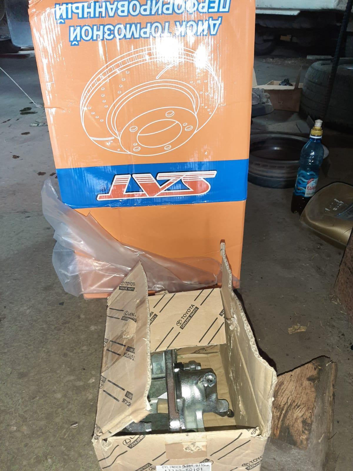

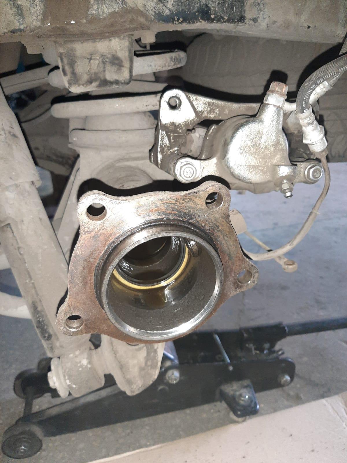

Вчера выдавило сальник с правой стороны заднего колеса. Сегодня поменяли сальники с обоих сторон, поставили новые вентилируемые диски(право и лево-сзади), новый суппорт оригинал слева, новые колодки. Много не ездил, уже было поздно, дыма нет, так как сальники новые держат (пока), но оба задние диски горячие ппц...плюнул на правый-шипит, на левый-шипит. Греются...Когда прокачивали-с обоих сторон, колодки прижимались и отходили нормально...что еще не так

  • Машина: TLC-105 GX 4500
3 минуты назад, malahovnet сказал:

Учи физику, диски не могут не греться.
