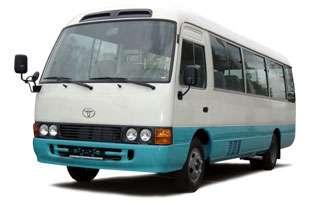

    Друзья подскажите!
    Взаимозаменяемые ли маторы HZ?
    Дело в том , что мой крузачёк 80 ищет мотор под замену, и тут нашёлся мотор, но он стоит на пассажирском автобусе Тойота.
    Как там обстоят дела с пасадочными местами и всё такое?
    • Откуда: Калининград
    • Машина: Тлк 80
    С такого автобуса.

    Автобус Toyota Coaster.
    Да, на них ставился 1HZ.

    Вы в курсе, какие пробеги у автобусов?

    +500
    я знаю такой автобус, на котором мотор меняли минимум дважды... по пробегу меняли, от усталости
    на том автобусе не меньше 1,5 млн км пробега
    и да, моторы почти одинаковые
    навесное на них разное, например коллектора но в целом такие же
    • Машина: HDJ80L
    Если надумаещь брать, то попроси фото поддона.
    Не знаю как с 1HZ, а вот 1KZ на автобусах и на прадиках отличались поддонами.

    В автобусе сеть 24V. Свечи, клапан на тнвд, генератор менять на свои
