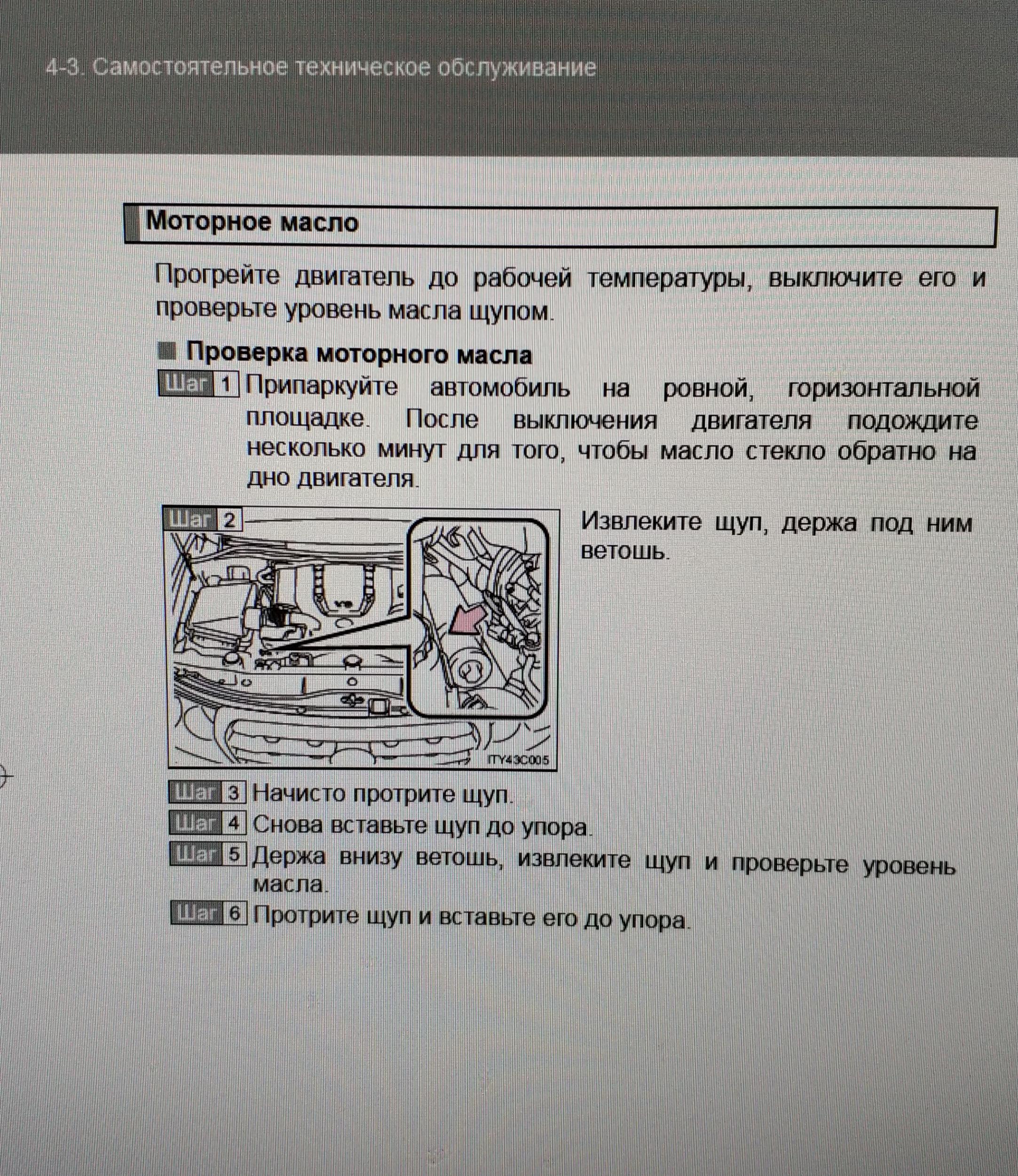

    11 часов назад, many777man сказал:
    Приветствую, купил недавно 200ку 12 год дизель, жрало масло щуп за два дня, залил другое с маркировкой dl1, прокатался неделю в режиме интенсивной езды уровень стоял, прошло пару дней оно исчезло, долил литр проехал 300 км и опять его нет. Работает ровно, тяга отличная турбины сухие, что может быть и что предпринять?
    Как вы меряете уровень? На холодную, на  горячую, на ровной площадке или чуть не ровной он может очень сильно отличаться, на уровень запросто. Правильное измерение - на строго горизонтальной площадке на полностью прогретом двигателе через 3--5 минут после его глушения.

    14 часов назад, Al-Is сказал:
    а можно ссылку на хоть какую-то литературу где подобное рекомендуют ? всю жизнь от мопеда до ка700 уровень смотрят на холодном моторе когда все масло стекло в поддон. о чем черным по белому написано в документации.
    на тлк80 уровень - от нуля до верхней риски примерно 250-300 мл, так вот чтобы он ушел машину нужно на 30-40 см вывесить. это по вашему "чуть" ?
    и таки щуп хоть и с краю картера но в самом глубоком его месте.
    p.s. я вообще за всю свою жизнь не в одном сервисе, автоколонне, да даже просто человека не встречал такова чтобы уровень на горячем моторе смотрел. что ты там увидишь ? 30% объема будет размазано по каналам бошки и т.д. ...погоду на марсе ?
    Изменено пользователем shellcode

    50 минут назад, Al-Is сказал:
    Большинство тем и не только про мотор - от мнительности владельцев, я и сам такой). "Странные звуки", "вибрация", "большой расход" и прочее - сразу бить тревогу) На деле оказывается, что либо проблемы вообще нет или провод окислился, а большой расход зимой-норма) . тут , я уверен - неправильное измерение уровня. На холодную одно, на горячую другое. И масляный щуп с краю картера и даже небольшой наклон машины меняет измерение почти на полуровня.
    ппц. мдам. впервые такое вижу.
