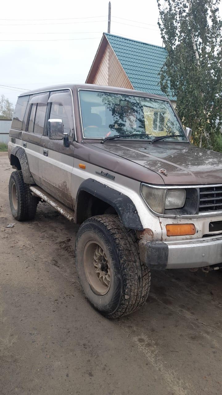

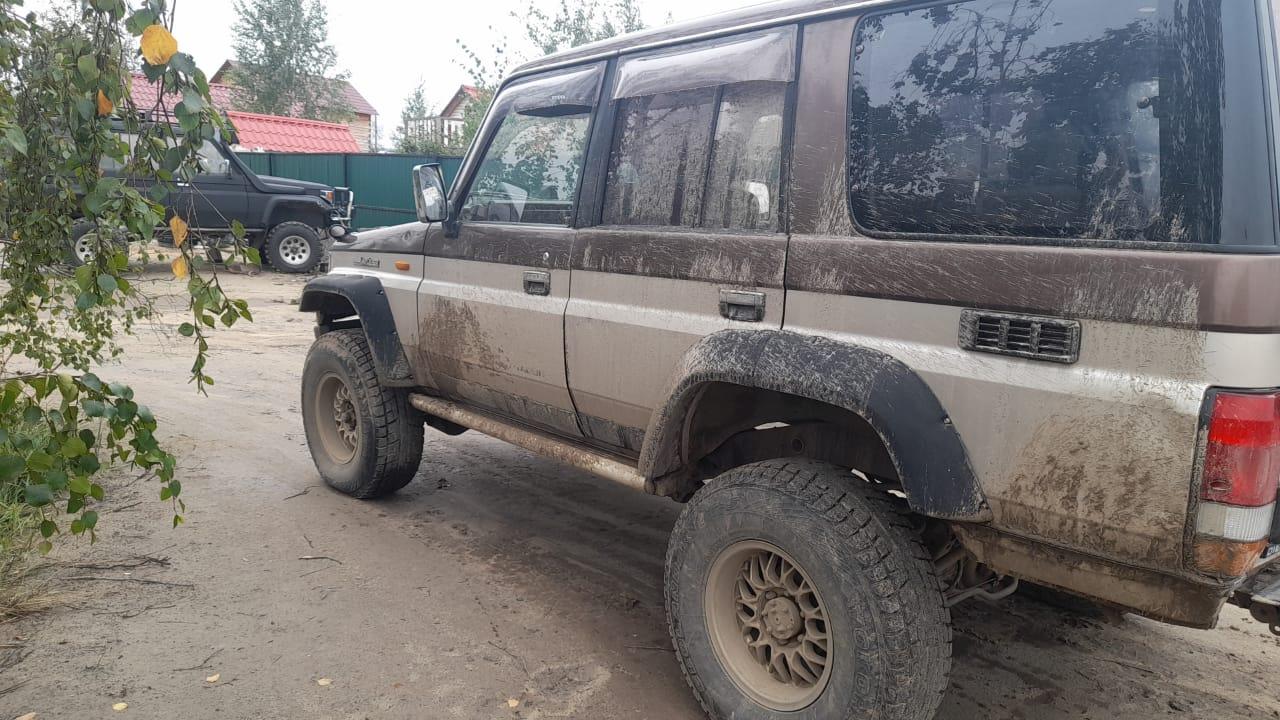

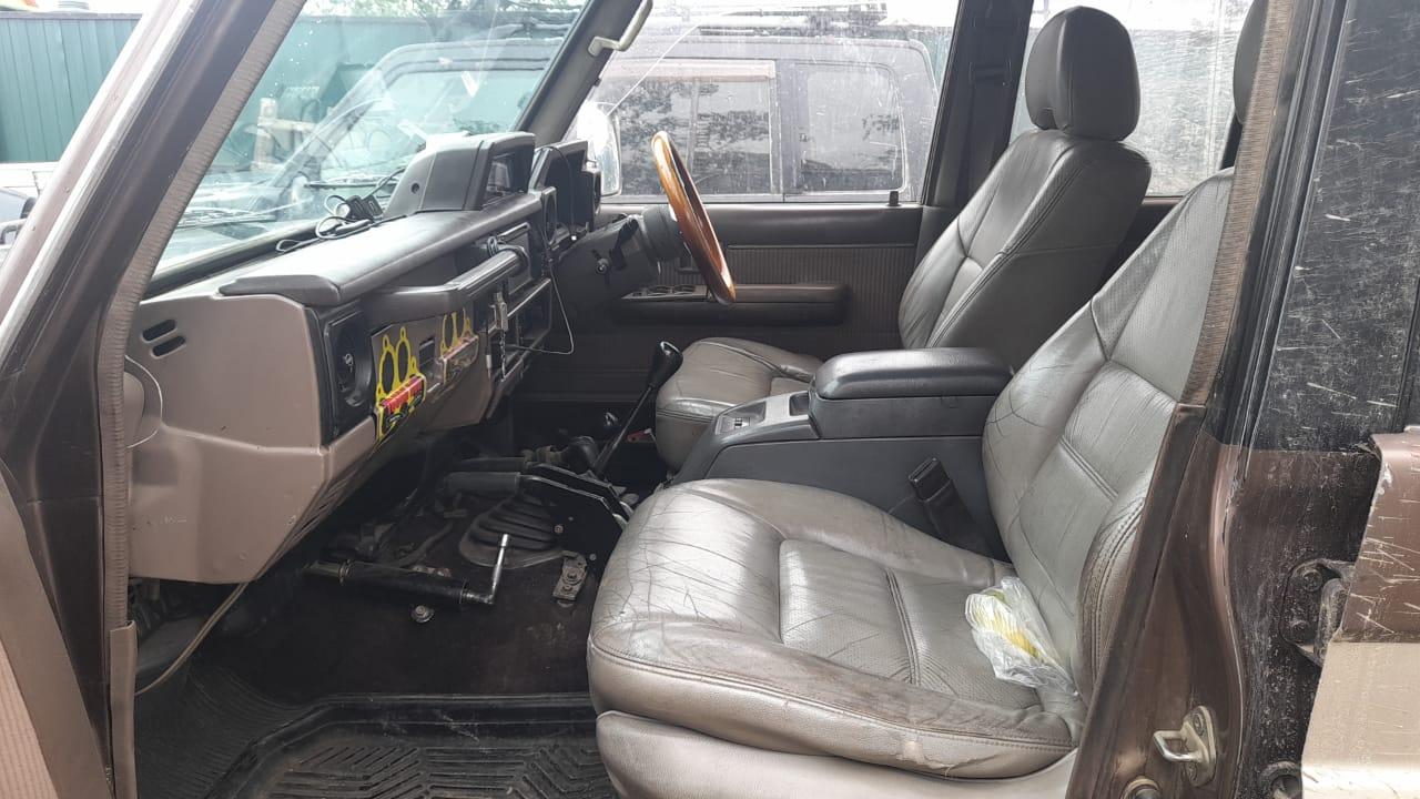

    12 часов назад, Zubek сказал:
    Показал бы фото машины с разных углов, что ль.. Интересно
    Нету фото капотного пространства. Надо еще приложить руки, но первая поездка в лес показала все гуд...
