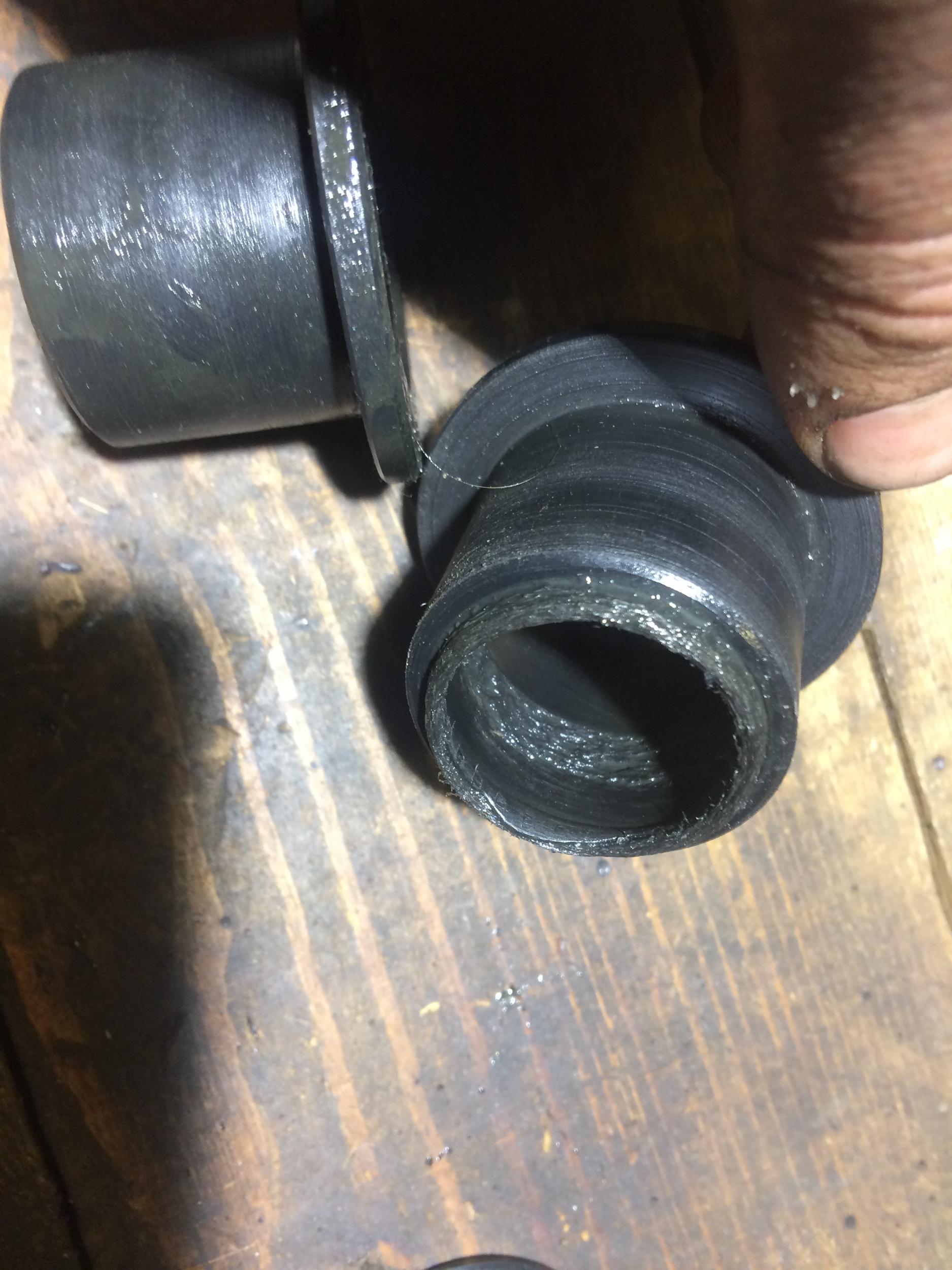

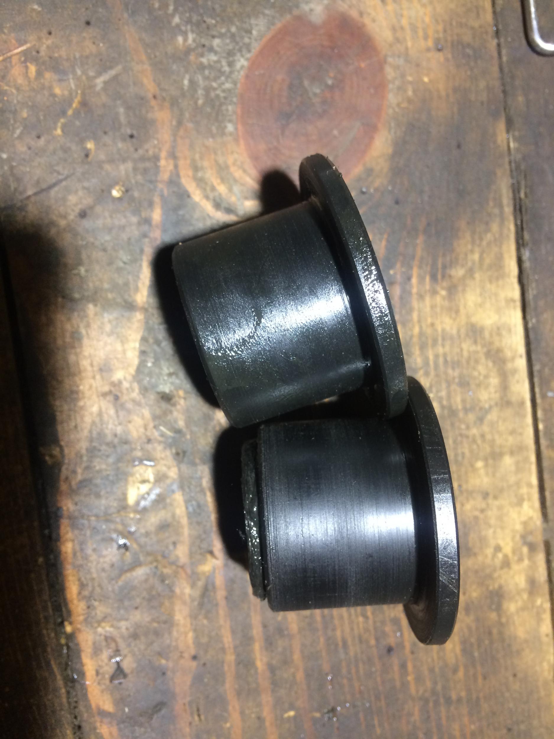

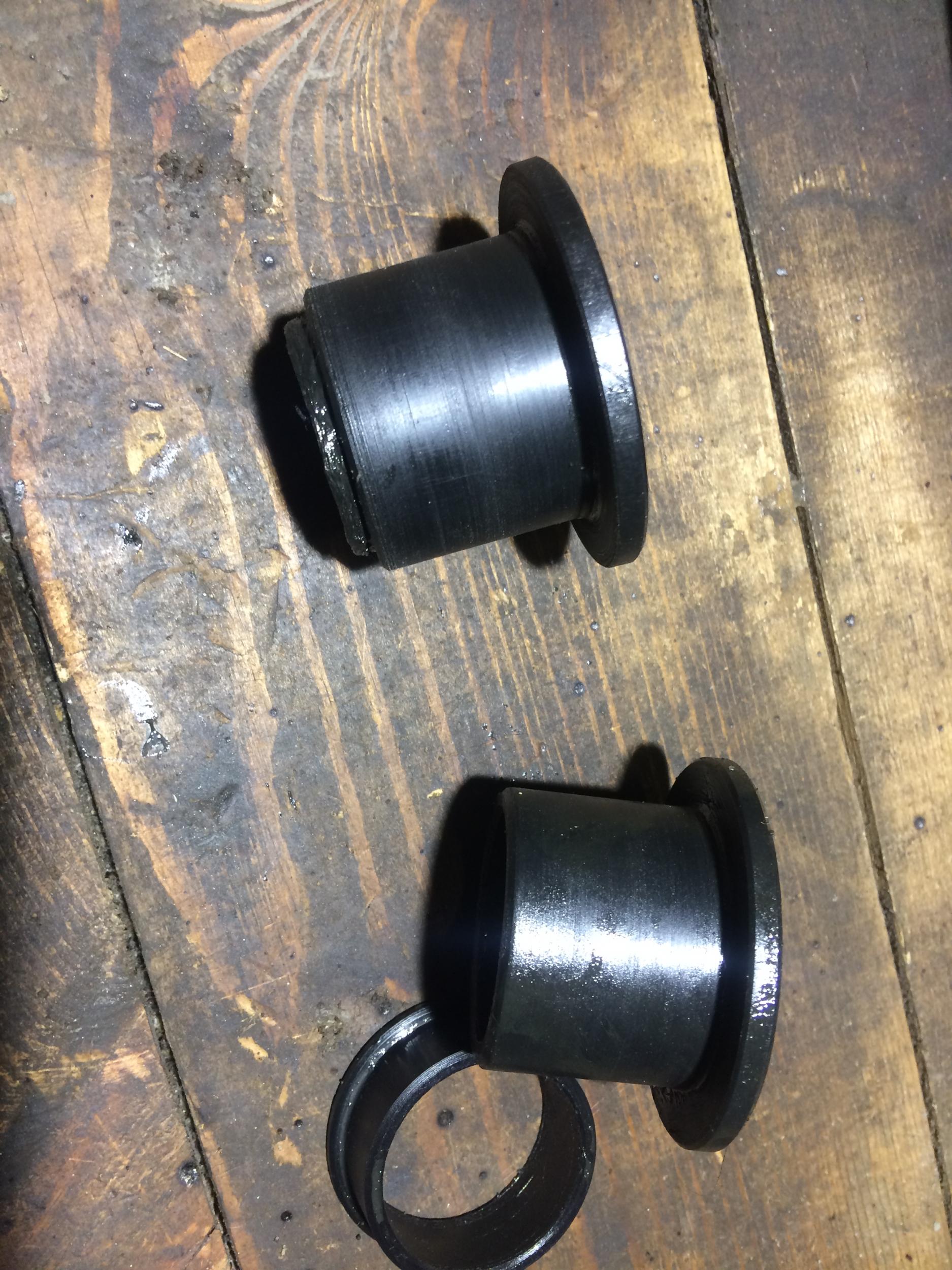

    В общем вчера были сняты втулки из капролона, эксплуатация с ними оказалась не так хороша, туго на посадочные места не вставали, из за этого проворачивались по Пасадочному месту. Место пассадочное хорошее (новые бронзовые забились идеально), в общем смыла от них не увидел. Лучше тавотницу и будет вам счастье!
    П.с. Что шруса что рассудочные места в наминале, втулкой не потёрло, сейчас еду тишина как и должна быть.
    Пластик на втулке изнутри, думаю от перегрева. Пока не прогревалась смазка на шрузе, то это момента гудело. Не каких посторонних предметов нет и быть не могло.
