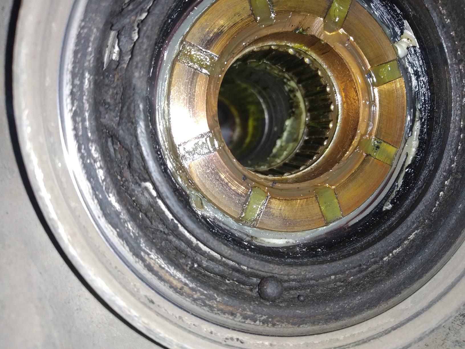

    Доброго дня друзья! На днях пришлось менять пыльники на шрусах, и обнаружил что в цапфе стоит подшипник аккурат за внутренней втулкой. Вопрос: это тюнинг или с завода может быть установлено? Hiluxe 170, 98 год. После Япии по Владивостоку около года катался.
    • Откуда: Георгиевск
    2 часа назад, Женич сказал:
    в каталоге можно глянуть,с завода,или не с завода
    с подшипником можно поставить вместо обычной втулки,и наоборот
    в грязищщах простая втулка надёжнее
    • Откуда: Сочи
    • Машина: 4runner 130 (1992г) мкпп 3мяу
    С завода вряд-ли.
    народ, кого задрало бодаться с втулками, ставит подшипники.
    Назар писал, что при целостности сальников - более, чем надёжно и имеет право на жизнь.
    • Откуда: Чебоксары
    • Машина: HiLux SURF KZN130
    4 часа назад, Женич сказал:
    Этот подшипник установлен с завода.
    • Откуда: Сыктывкар
    Это 100 % заводская конструкция. 2 подшипника скольжения и один игольчатый подшипник между ними. Именно эта конструкция завершила тойотовскую эпопею ступичных узлов на разрезных мостах разгруженного типа (со 165 кузова) .
    Лично на мой взгляд, при живых сальниках это очень надёжная конструкция. "Бронзовые" втулки того же диаметра и толщины по фланцам, что и на 130-м на классическом 2-х втулочном ступичном узле. Себе я переделал именно таким образом лет 15 назад. Доволен и уверен в надёжности. Кстати, "бронзовые" втулки для этого типа можно выпиливать из длинных втулок.  Себе я внутреннюю (маленькую) втулку сделал длиннее, чем стоит на оригинальной конструкции. На фото хорошо виден пустой промежуток между игольчатым подшипником и внутренней латунной.
    • Откуда: Чебоксары
    3 минуты назад, John298 сказал:
    В данном случае бронзовые втулки не являются подшипниками, в классическом понимании этого термина. Роль втулок - только осевые нагрузки (работают торцами), все остальное на игольчатом подшипнике (радиальные усилия).
