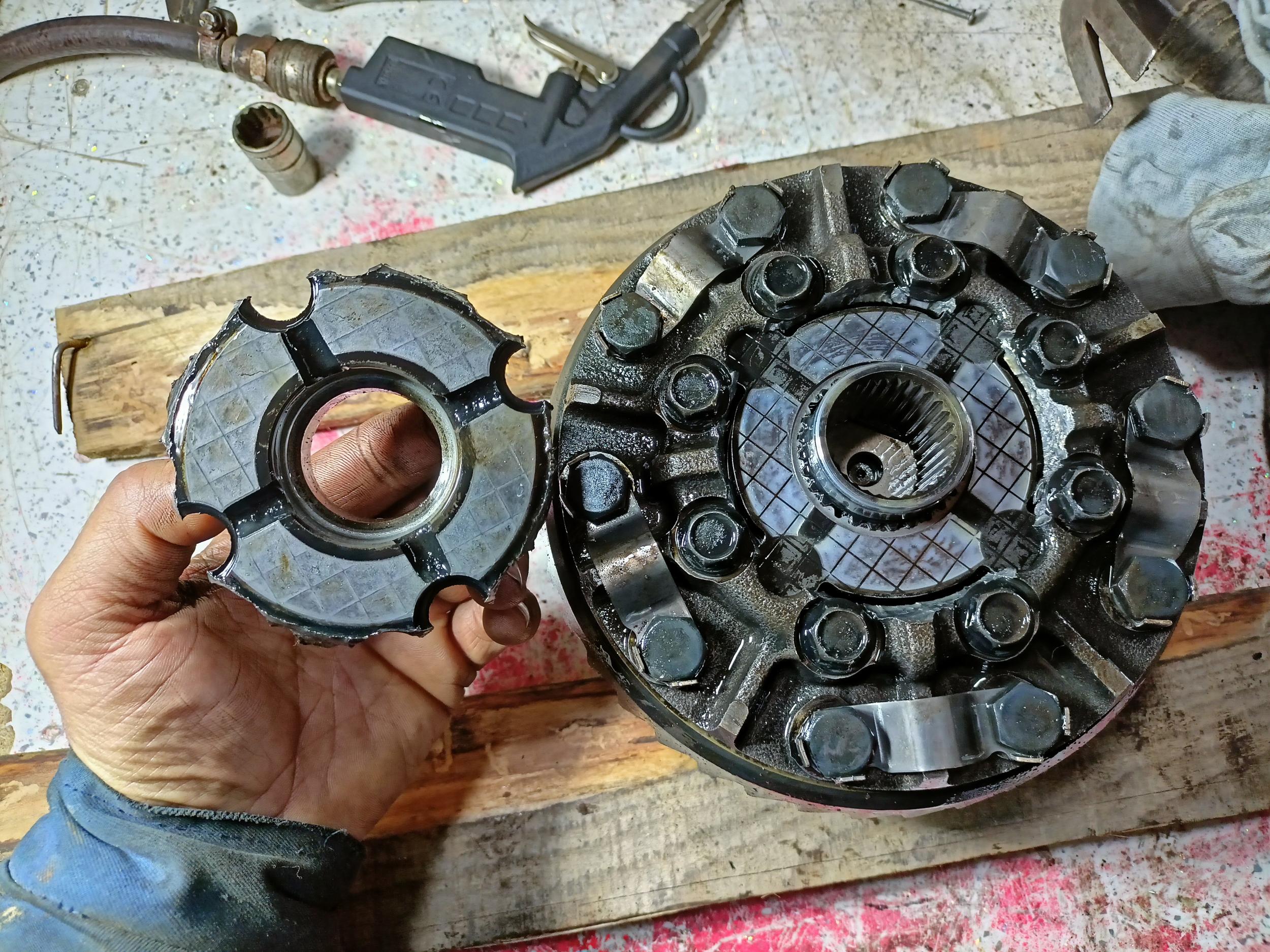

    Вот например, у меня мост с ЛСД. Естественно, масло залито обычное от старого хозяина и, как ни сложно предположить, наличае лсд или его отсутствие абсолютно поровну. Оторвал редуктор от моста: о, лсд! Поставил редуктор на место. На этом весь интерес иссяк. Восстановить лсд интересное занятие, конечно, но не разумное.
    Хотя, можно восстановить и отдать нуждающимся.
    Ну ты жжошь уже снял редуктор,пружины поджал бы  и снова рабочий редуктор.С простым маслом он в обще не работает.Я раз залил так он на асфальте визжать начал вторым колесом как с жесткой блокировкой.
    Меня на тот момент интересовало наличае лсд. Но мост не красивый, думал помееять. Теперь думаю, собрать и перебрать редуктор на паре 4.88, а чулок моста заменить.
    Мост рыжий и кронштейн рычага был оторван каким-то образом, приварен на место и залеплен герметиком. Так что не нравится это мне)

    29.12.2021 в 17:41, TurboVegetable сказал:
    Ну не такое уж и .. Делал я такие шляпы.. :sarcastic_hand:
    • Машина: Мафынка
    5 минут назад, Predator сказал:
    Может, заморочусь, ради интереса. Один фиг, редуатор будет по углам гаража валяться долго)
    Но я буду долго смеяться, если лсд рабочей и тупо масло залито говно:biggrin:
