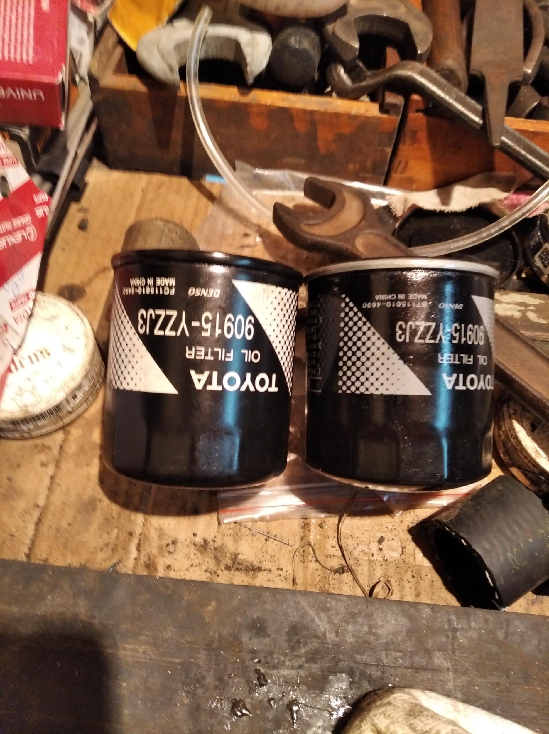

    Хватит спорить горячие северные парни :) новый фильтр я поставил снова 90915-YZZJ3. Во первых для чистоты эксперимента, т.к. этими фильтрами пользуюсь очень давно, во вторых тойотовских других по быстрому не было. Наверно безбуквенный фильтр лучше, не знаю, через пару дней у нас подморозит до -25-28, вот и посмотрим, выдавит тойотовский фильтр с микроскопическим резиновым кольцом или нет. Этими фильтрами, именно 90915-YZZJ3, лет 5-6, перешёл на них т.к. в морозные дни у меня выдавливало и манн и колбеншмидт, после того как перешёл на тойтовские ничего подобного не было. Не вижу ничего криминального использовать буквенные фильтры, т.к. масло меняю через 6-7-8 тысяч, в зависимости где пробег трасса-город, зима-лето и считаю на такой пробег подойдет более-менее средний фильтр, даже MANN:)
    но почему-то предпочитаю тойотовские...

    Только масло у меня не давит.
    Тоже не давило 5-6 лет пока мне не попался не понятный фильтр, который справа
    Догнал меня сегодня утром мороз -27, с нового тойотовского фильтра с микроскопическим уплотнительным кольцом,ничего не давануло. Мое мнение, проблема выдавливания масла в первую очередь, качество противодренажного и препускного клапана, а не размера(ширины) уплотнительной прокладки.
