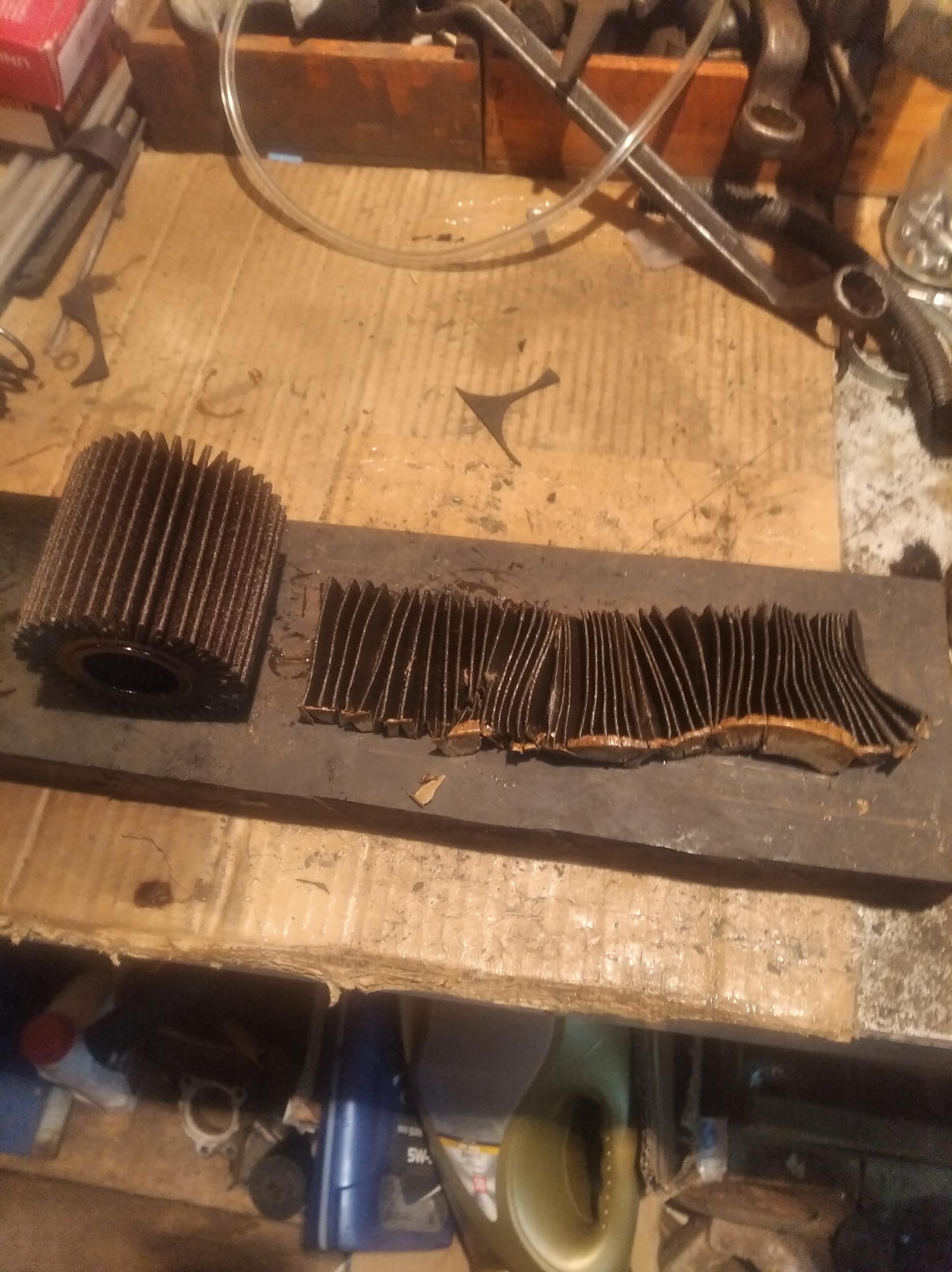

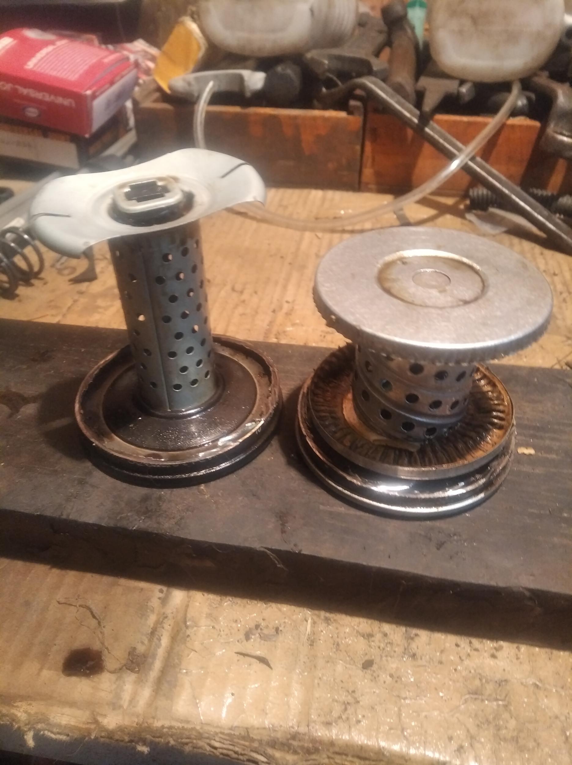

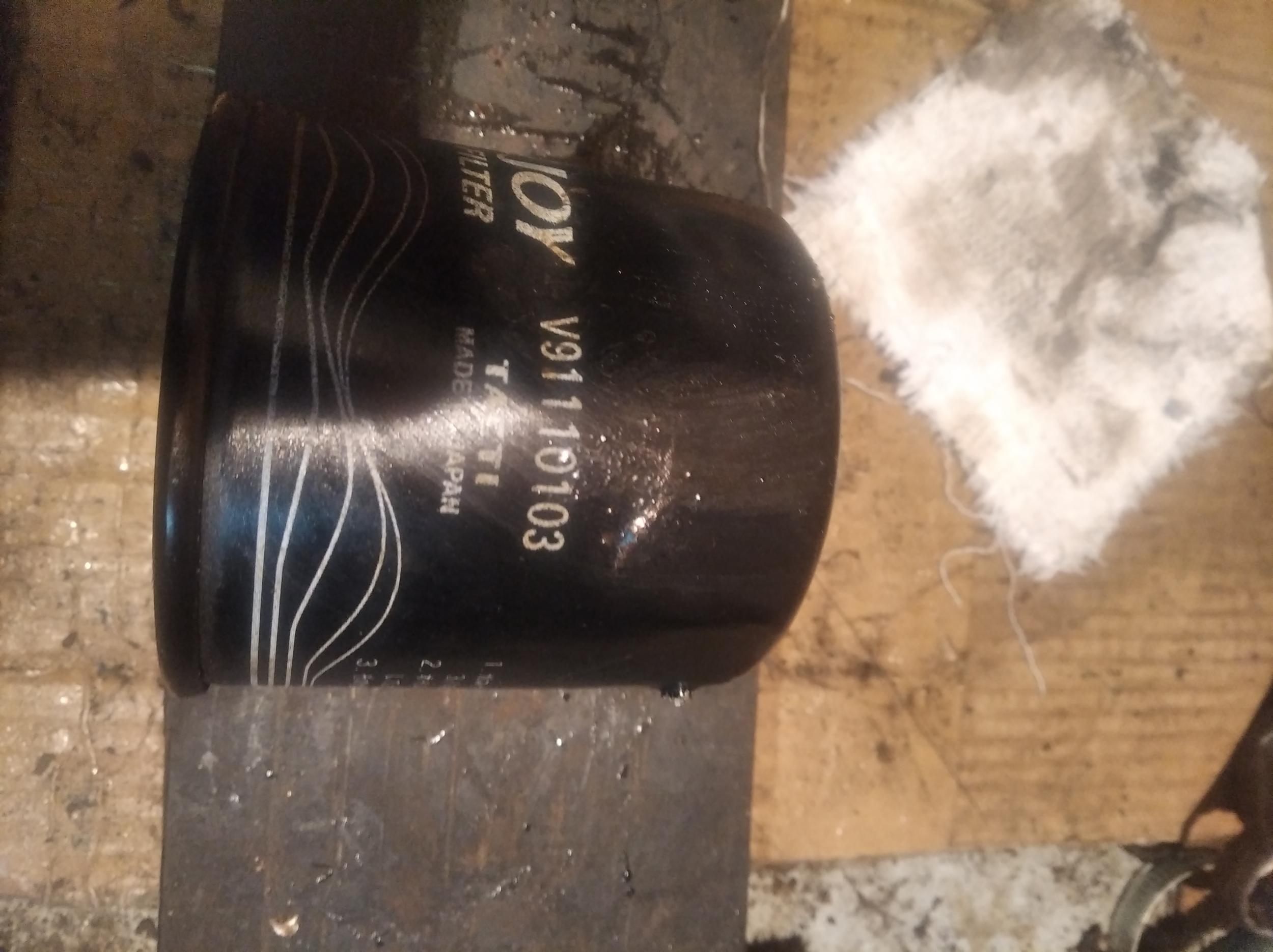

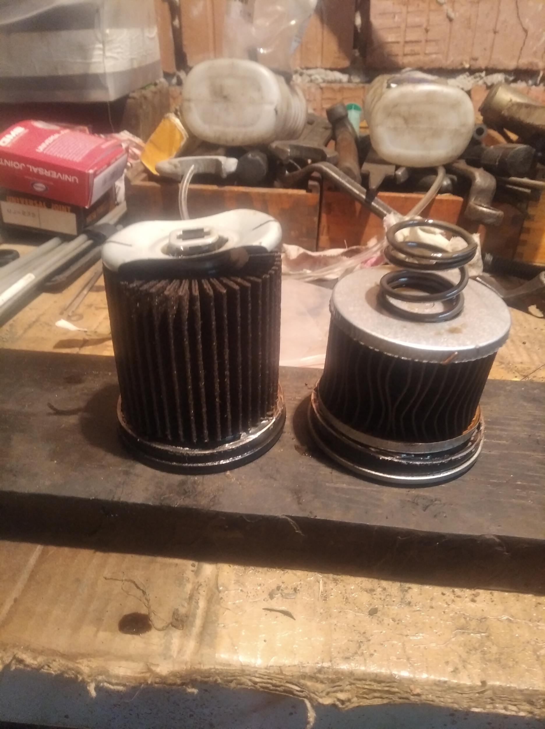

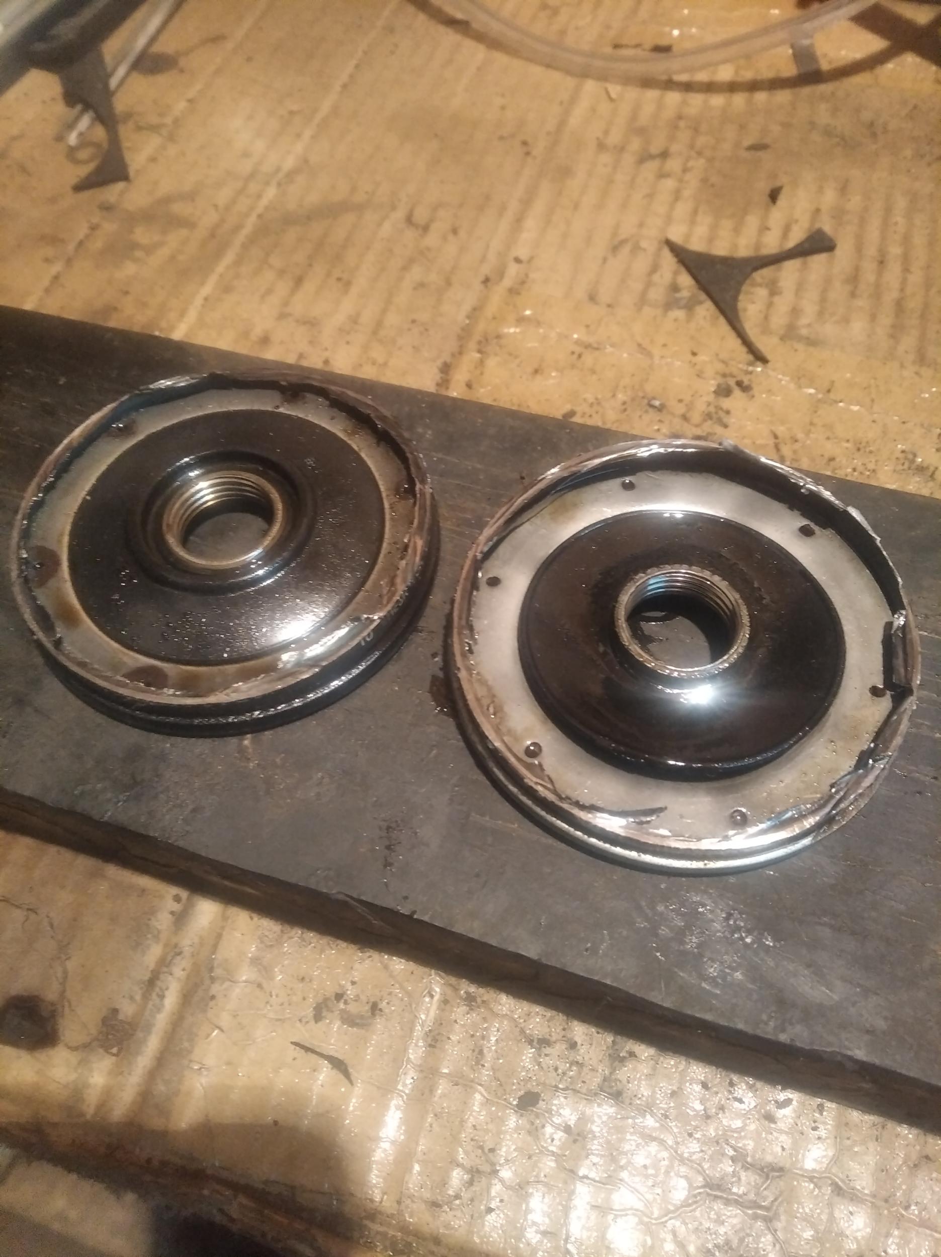

    15.12.2021 в 14:17, techmicha сказал:
    время будет попилю эти фильтры

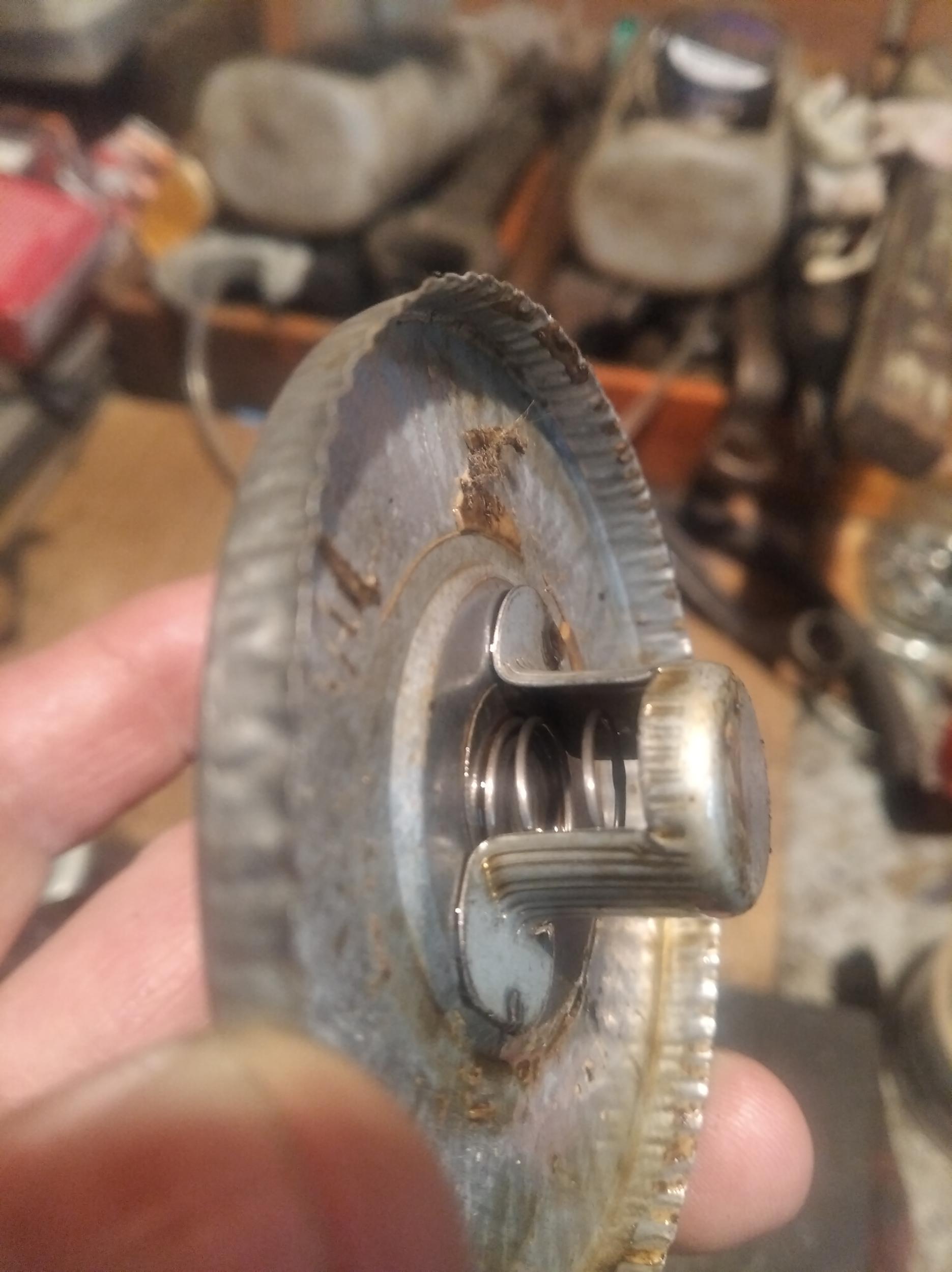

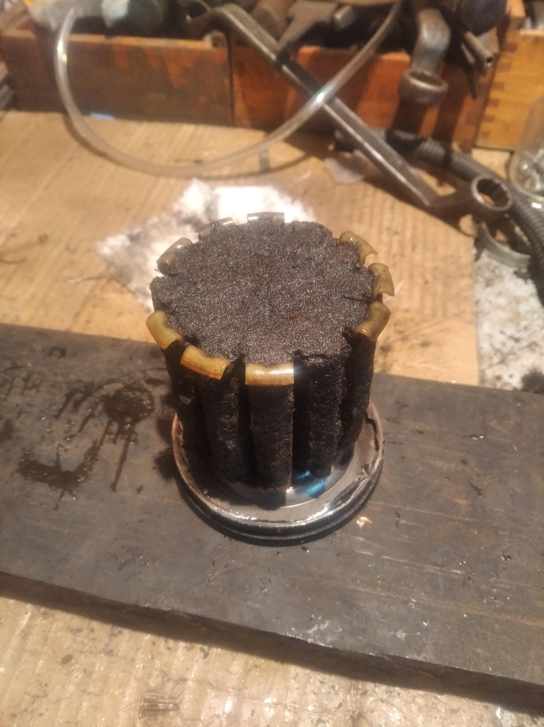

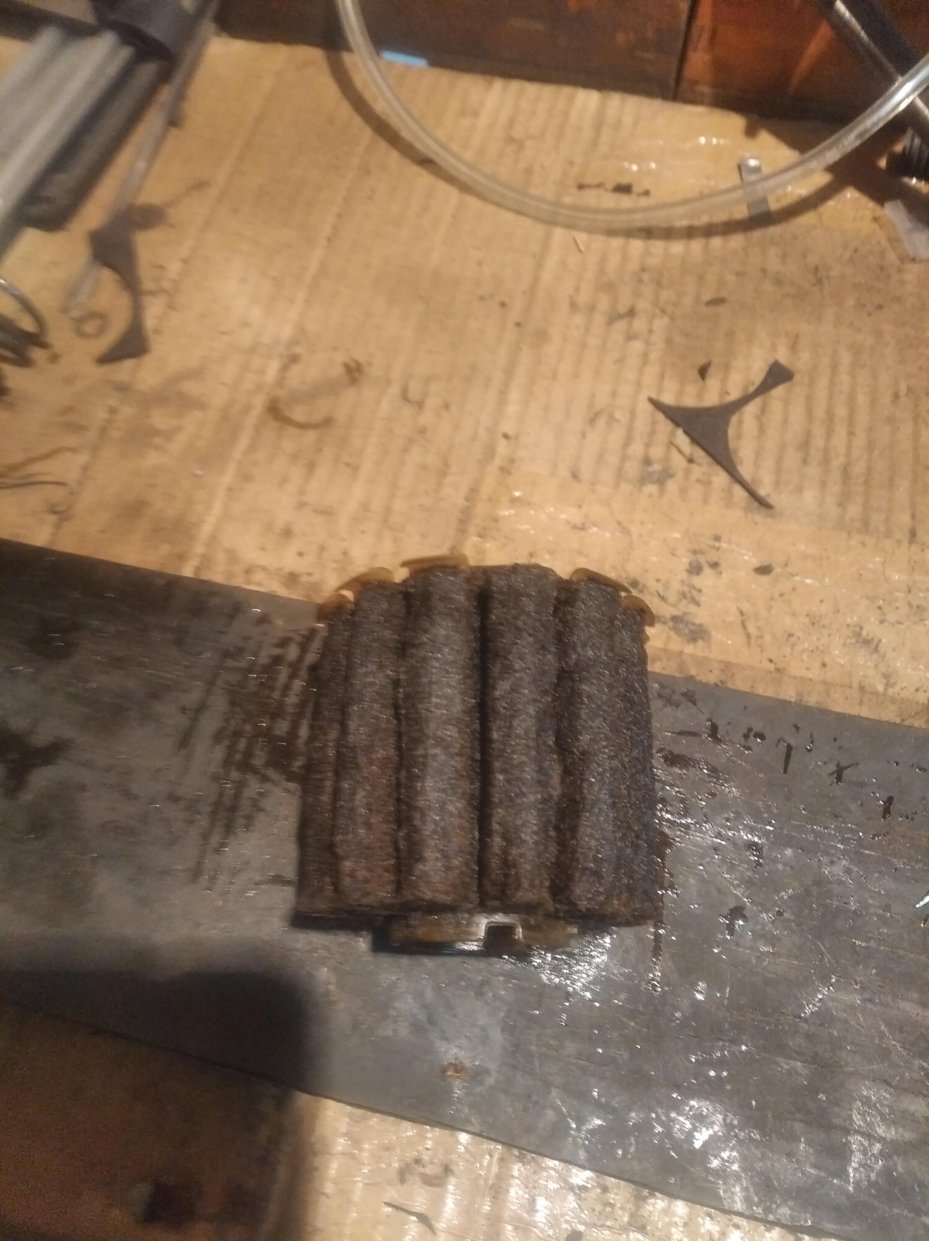

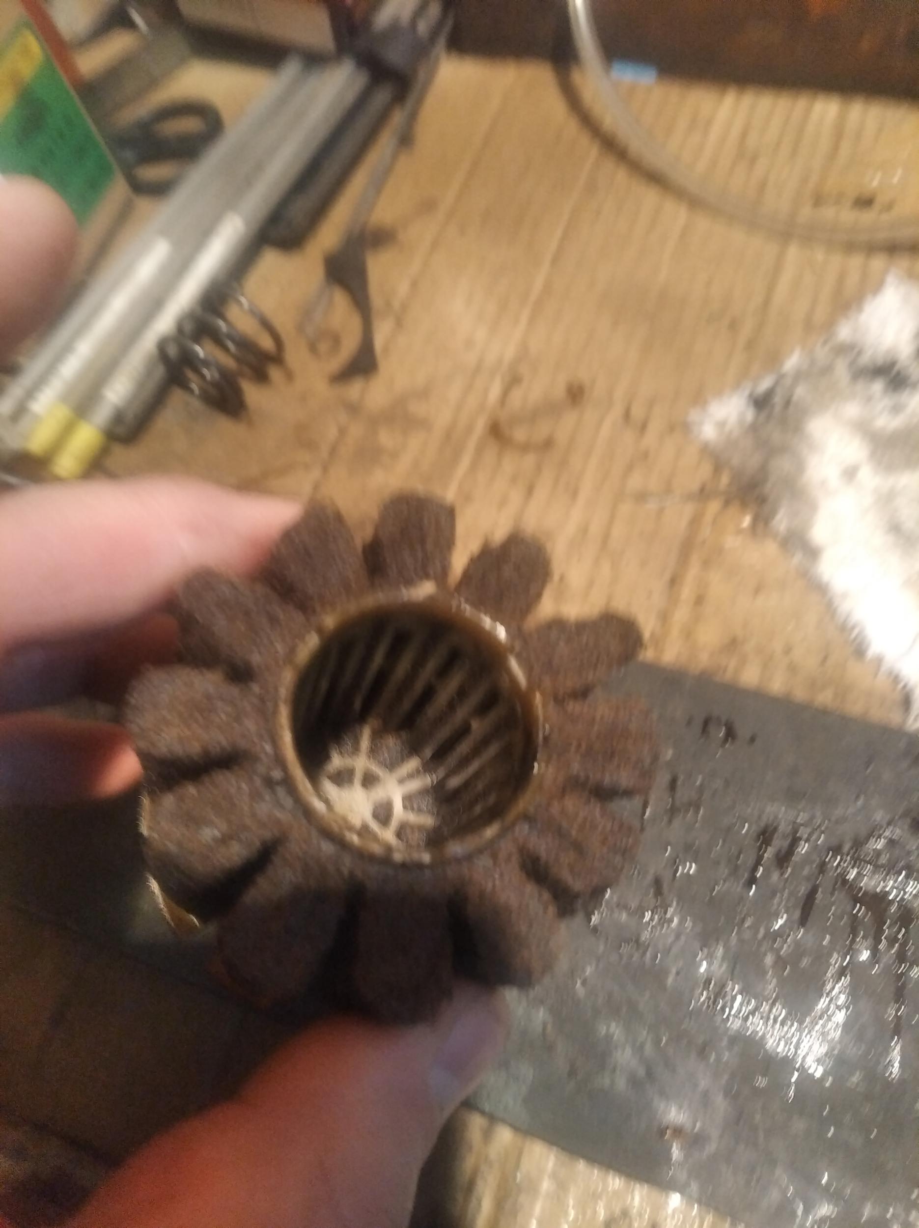

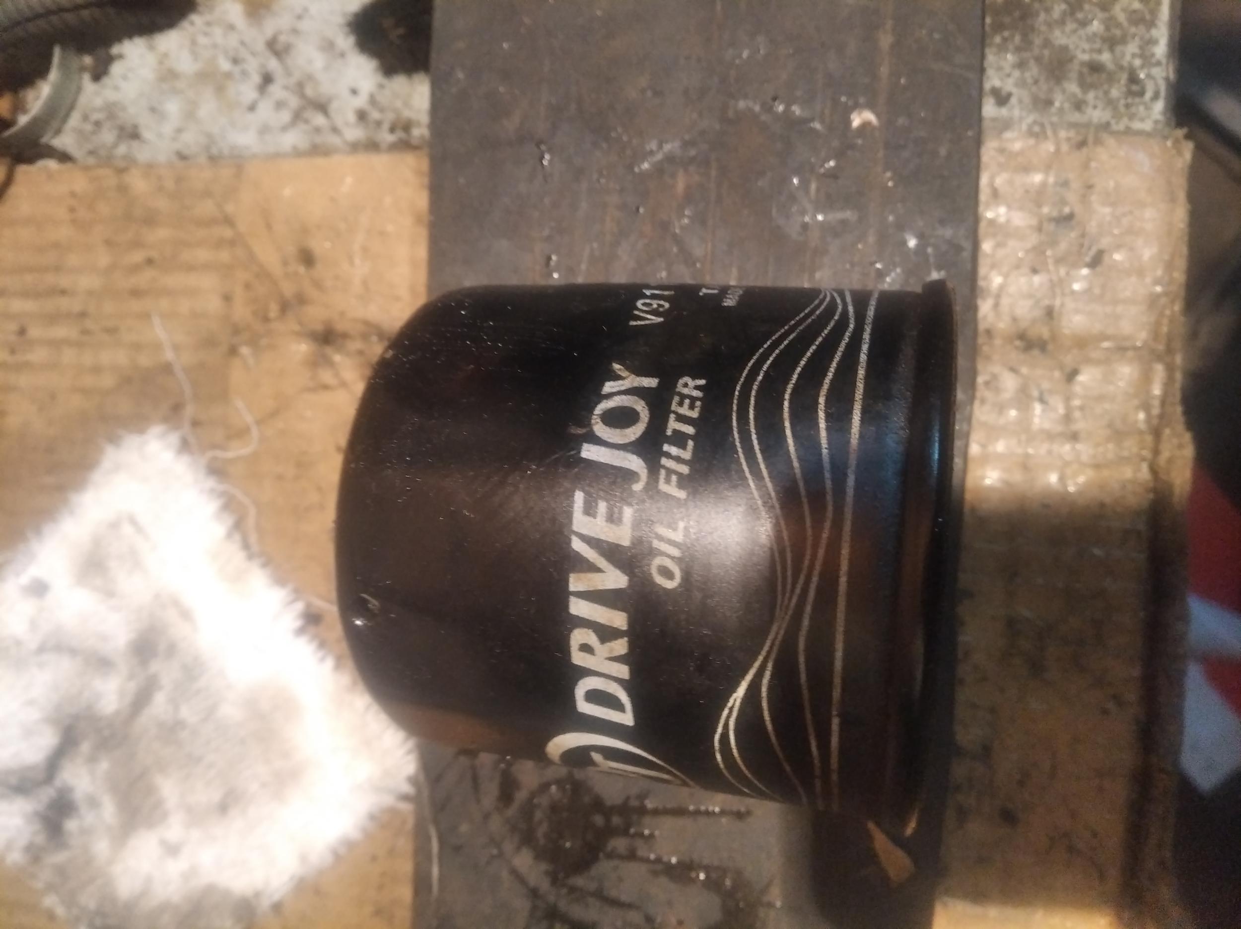

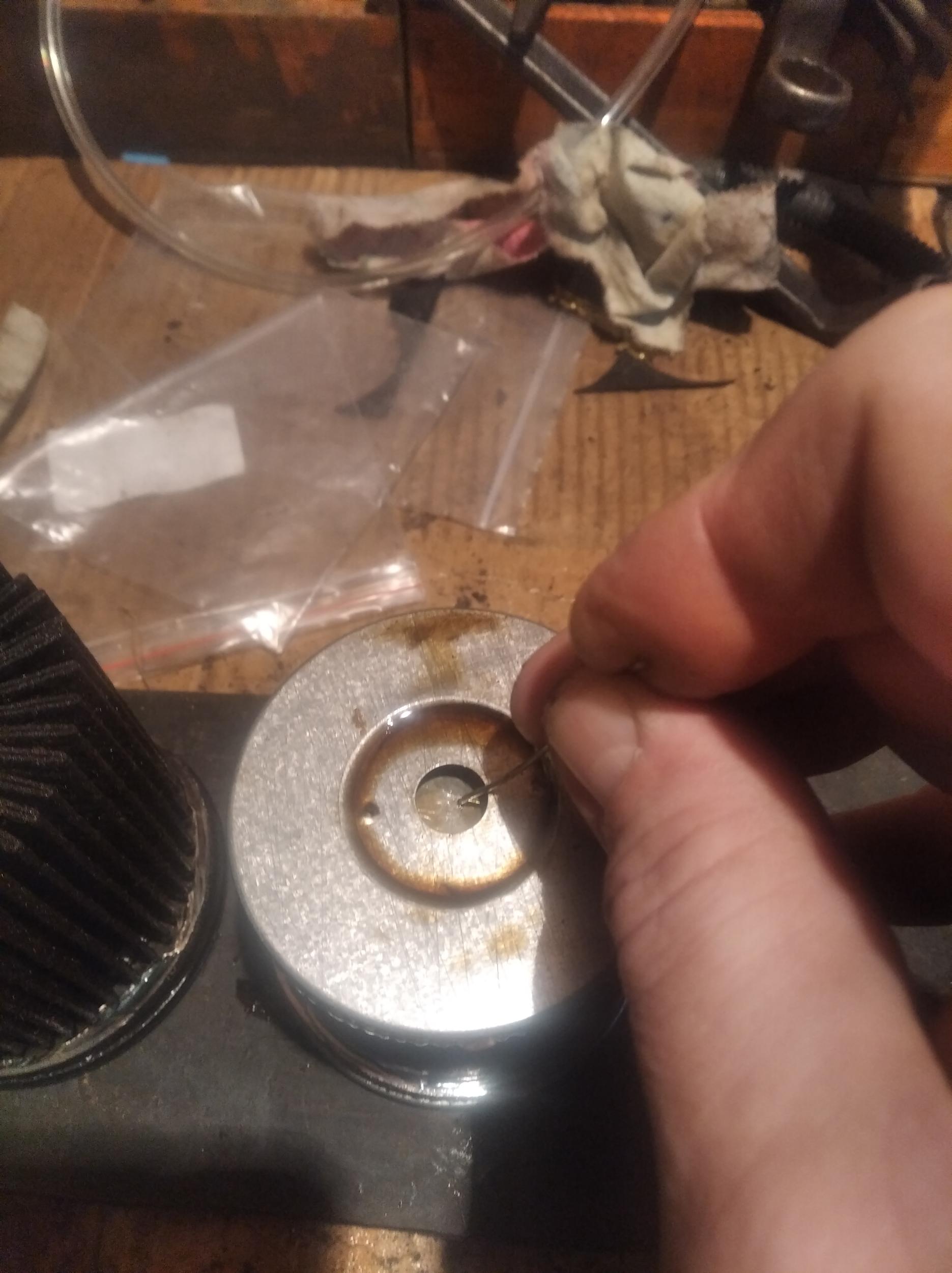

    Распилил фильтры, не нужно быть экспертом, чтобы понять который из них TOYOTA, а который "toyota".
    Попался мне на глаза ещё Drive Joy, есть вероятность, что он настоящий японский, т.к. был на моторе привезенном оттуда. Решил до кучи и его вскрыть. Перепускного клапана я там не обнаружил, материал фильтра не понятно из чего, синтетика какая-то.
