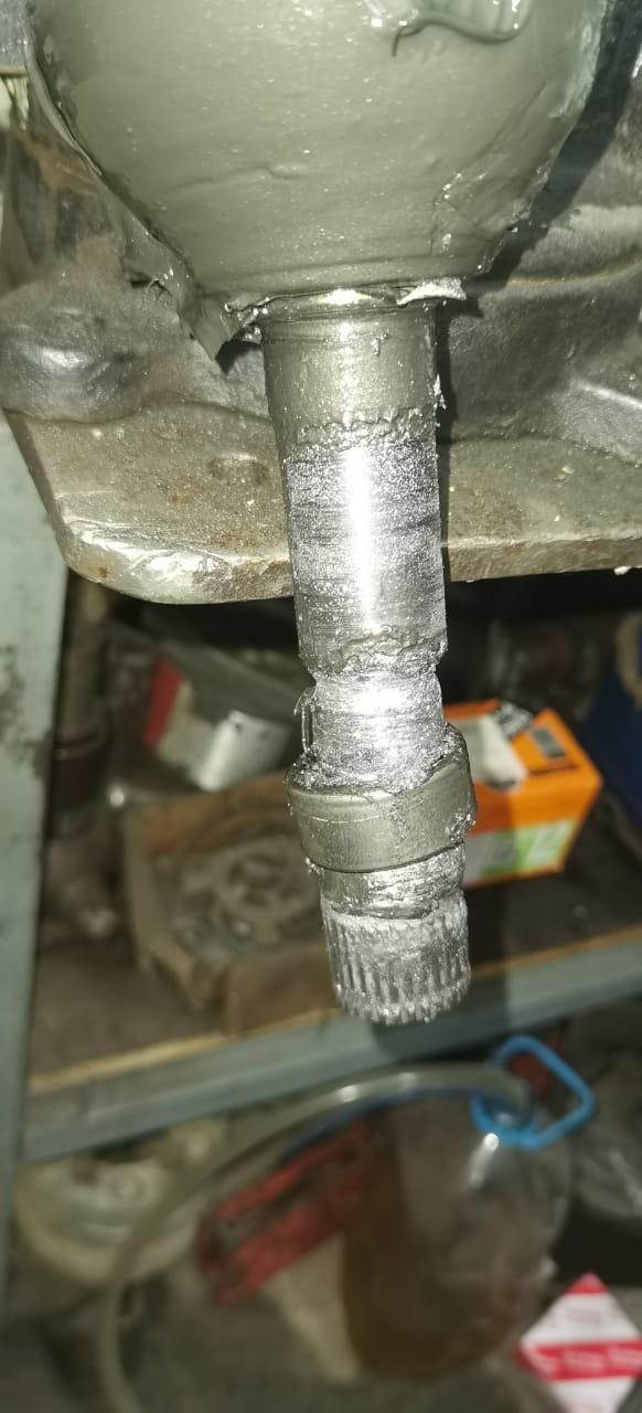

    Я говорю именно о сальнике, который надевается на ШРУС! Он хорошо виден, и поэтому больше всего страдает от грязи и твёрдых предметов (при хорошем минусе атмосферного воздуха ветки в болоте не хуже железной арматуры всё царапают). Сегодня у нас минус 29. А на некоторых участках в лесу запросто можно провалиться до жидкой грязи. Мойка машины снизу на подъёмнике у нас вовсе не экзотика. И при мойке я всегда сам смотрю все сальники.
    Видел пару машин своими глазами, на которых этот сальник вообще отсутствует. То есть владельцы и не подозревают о его существовании. Проверьте, на чём вы изволите ездить - граната ржавая - металлическая обойма сальника - должна быть черной.

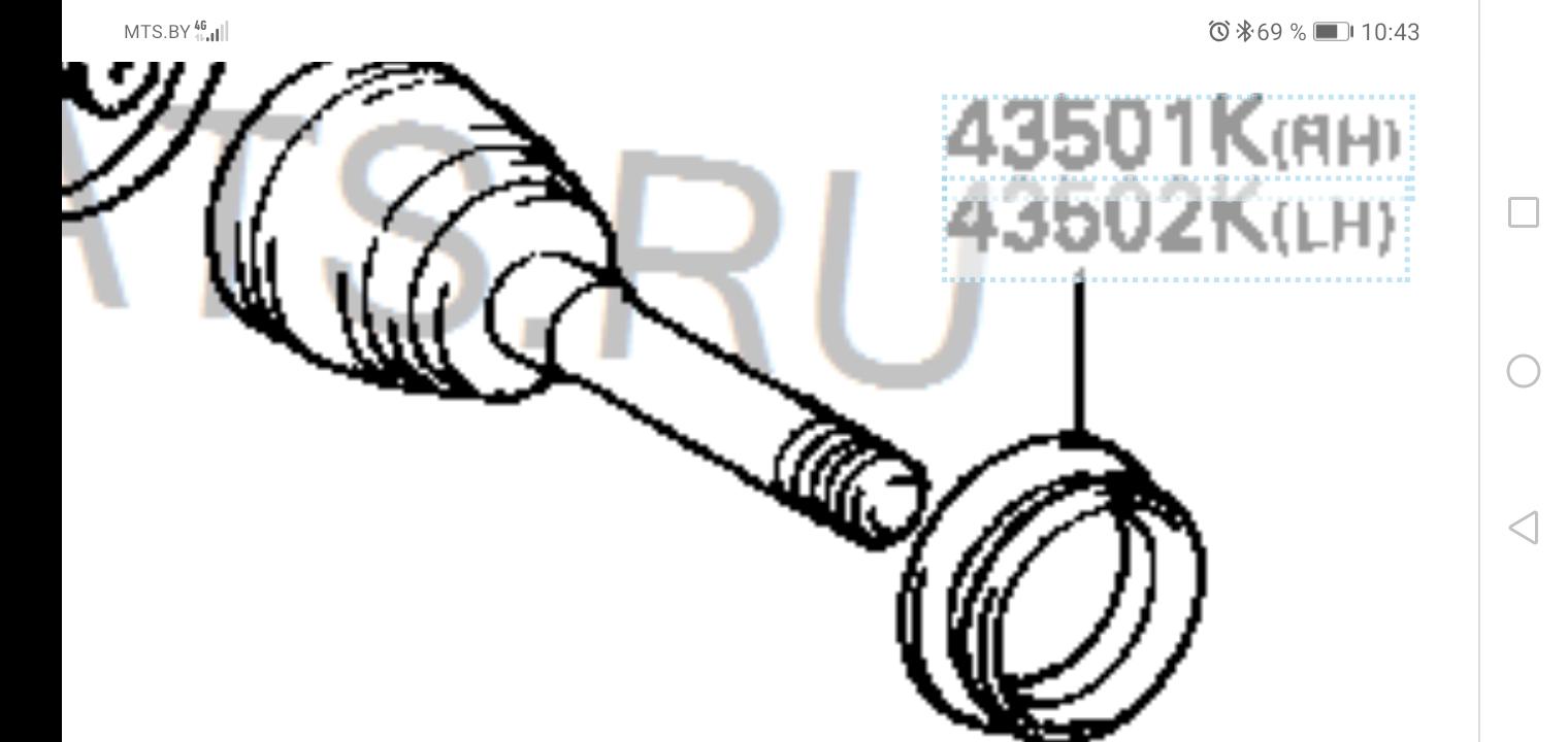

    Я просто настолько давно туда не лазил, что уже не помню, что там.
    Вот эта фиговина?)

    Что касаемо 200, то подшипник там в корпусе, который прикручен к цапфе, имеет свои собственные не съемные "сальники" и металлические пыльники. Концепция неразборного узла в современном мире встречается на каждой машине (почти на каждой машине, кроме Рено и Хендай, наверное). Однако, этот узел в условиях воды и грязи  живучее, а так же не требует постоянного ухода и внимания.
    Естественно, ступичный бутерброд в 130-ом мне нравился больше от того, что с ним интереснее жить.
    В Прадо 90 и 185-ом обычный подшипник, как в Рено Логан по конструкции.
