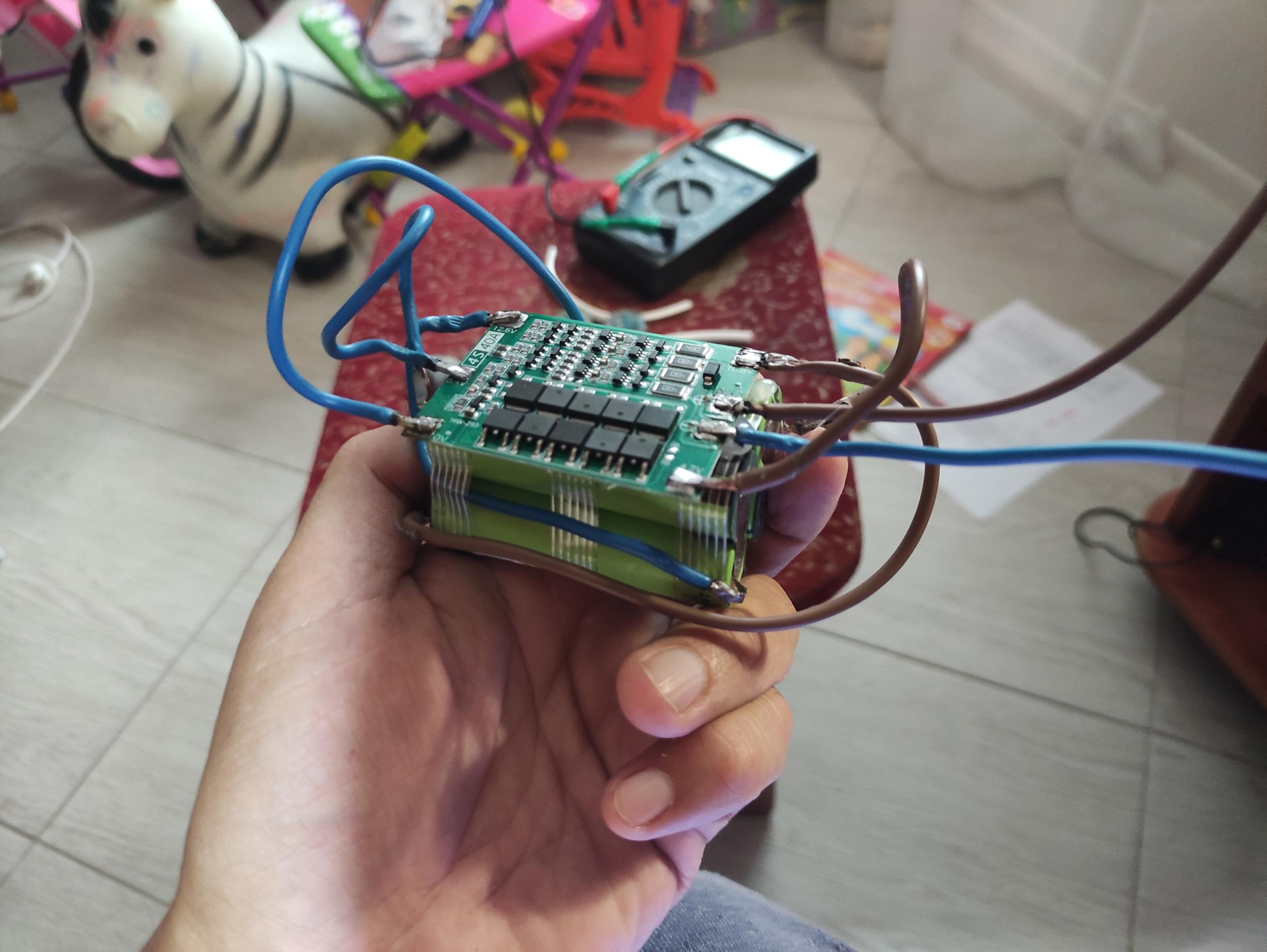

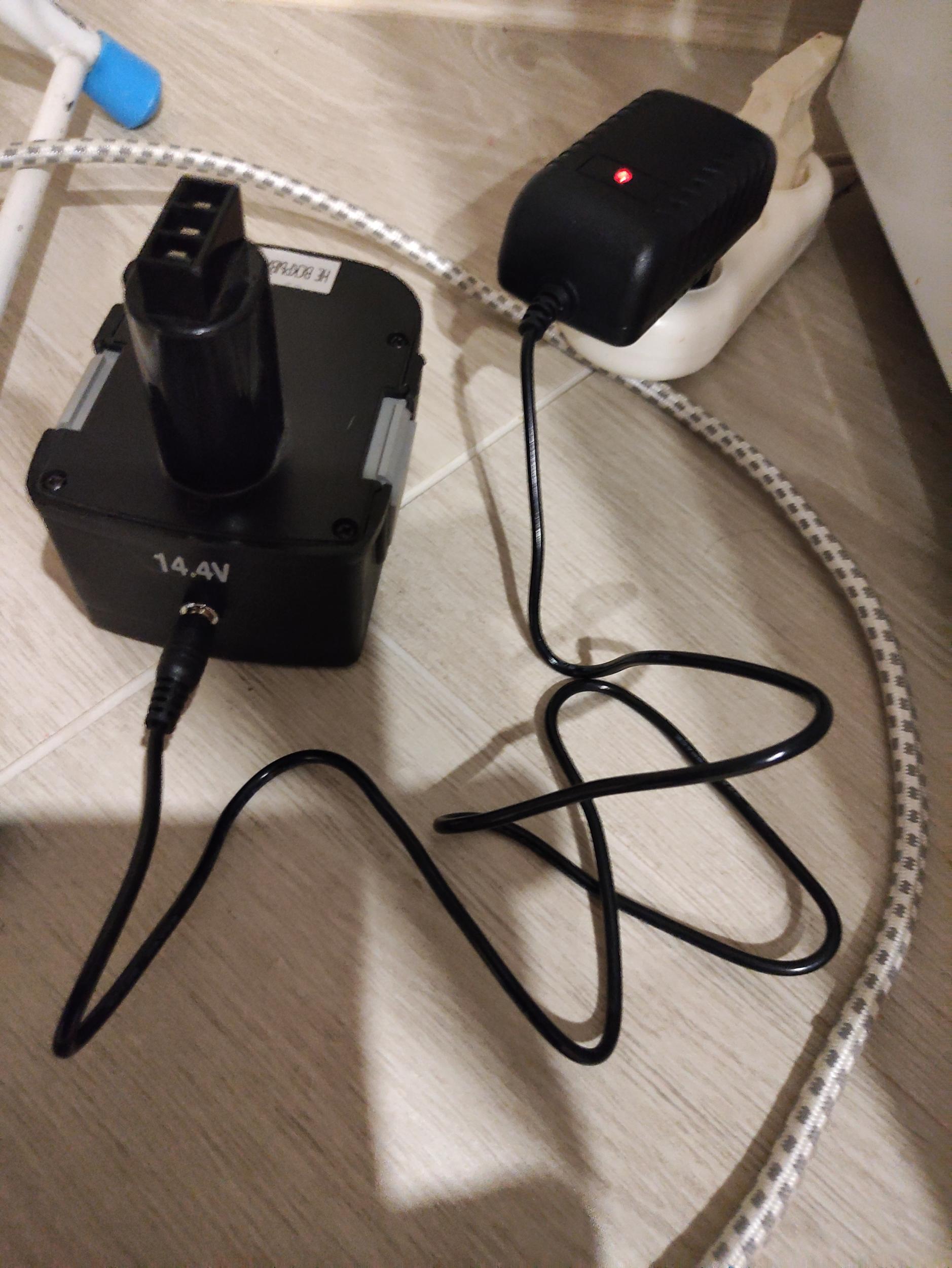

PVV 41 Откуда: Волгоград Машина: Toyota 4 runner 1KZ-T МКПП 95. #79 Опубликовано: 7 октября 2022 Заменил на днях в олдовом Интерсколе полностью убитые никель-кадмиевые элементы на литий-ионные в аккуме. В электротехнике почти полный профан, всё заказывал на Али, предварительно изучив тему в энторнэте. Сборка 4S1P для 14.4В на 3.4 А-ч , плата BMS и зарядка. Около ~1.5к рублей. Всё спаял, глядя в ютуб. Работает отлично - давал на испытания рабочим, беседку мне строят. 1 Вверх Поделиться сообщением Ссылка на сообщение Поделиться на других сайтах
Saimak 360 Откуда: Подольск Машина: TLC80 1HZ 1996 г. STD +4" 35" Cooper discoverer a/t3 #80 Опубликовано: 15 октября 2022 07.10.2022 в 14:55, PVV сказал: Сборка 4S1P для 14.4В Непонятка. 4 банки по 4.2 в выходит 16.8 вольт. Вверх Поделиться сообщением Ссылка на сообщение Поделиться на других сайтах
