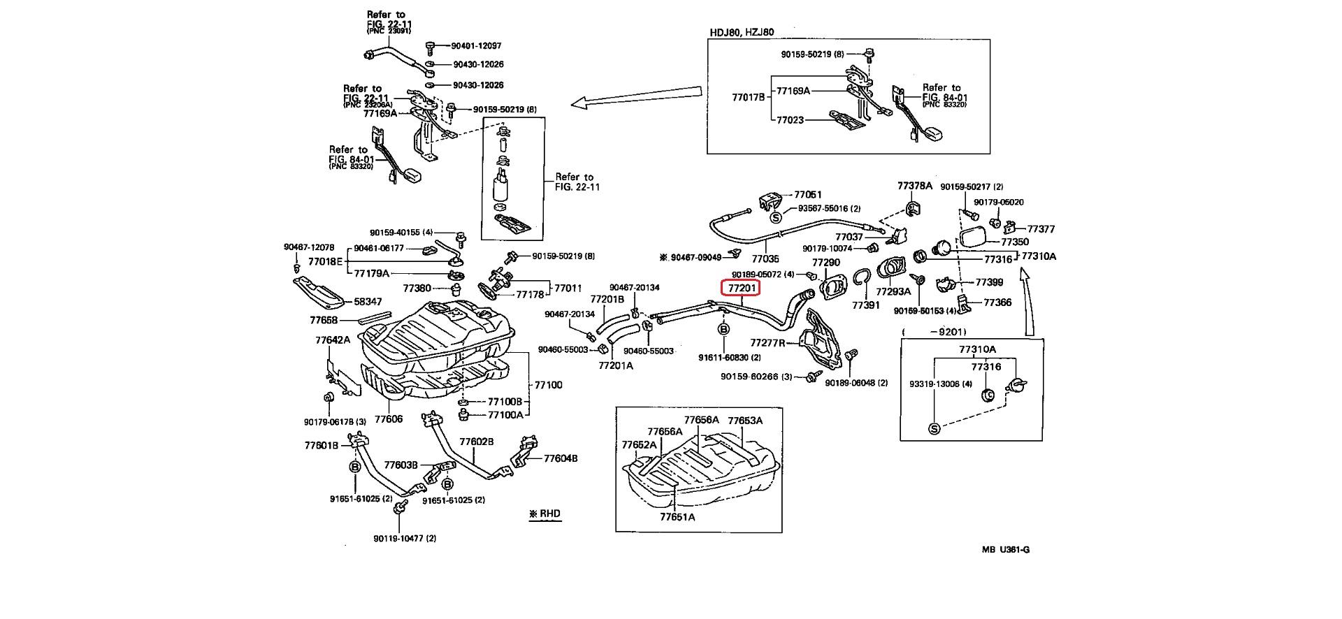

    Имеется 80-ка 1FZ-FE рестайл Европа. Около левого заднего колеса пахнет бензином. Чем больше зальешь, тем больше пахнет. При более половины бака в движении с открытыми окнами затягивает в салон очень люто, аж страшно :) Полный бак ни разу не заливал, ссыкотно (да и ГБО стоит).
    Хочу победить это дело. В сервисе спрашивал, может быть разобрать, посмотреть где причина, они говорят "А если мы разбирать начнем и там сразу всё в труху развалится ?"
    Может быть подскажете что там чаще всего сгнивает и какие запчасти мне стоило бы заранее заказать, прежде чем гнать машину в сервис ?
    Как я понял из изучения схемы и применимости запчастей, подходит с правого руля всё, кроме одной детали, красным её пометил на схеме. А если в ней проблема, чем заменить ?
    А может чаще всего проблема возникает с чем-то другим ?

    Стандартная тема - под подкрылком или защитным кожухом сгнивает трубка или патрубок горловины бака или при неработающей вентиляции бака или неисправной крышке - пары тянет, особенно в жару очень хорошо. Но процетов на 90 это горловина бака и ее составляющие. Иногда и на самом баке сгнивает приемный фланец с трубой. Снять подкрылок и защитный кожух - если есть и все станет понятно.

    А патрубок горловины, это как раз та большая хрень, которую с пруля не поставить ?
    И чего делать ?

    С пруля всё подходит. Только нюанс - придется поднимать кузов, так не лезет. Есть колхозный выход - алюминиевые трубы от пылесосов и набор патрубков то-ли от газели то-ли от чего-то еще - я так себе делал и не парился.

    Слушайте, я нашел несколько тем на форуме по этому поводу и все там пилят трубу и делают шланги, трубки и пр. Так вот у всех там дизели.
    А у меня бензин. И я не очень представляю как пилить трубу на бензине, там же пары. Снимать трубу, пилить, ставить обратно ? Это гемор...
    Тогда наверное проще трубу с пруля поставить целую и не маяться. Хотя по номеру в каталоге у меня труба и у пруля - разные, поэтому ХЗ что может пойти не так.
    Кто-то ставил на бензин Европа трубу с пруля ?
