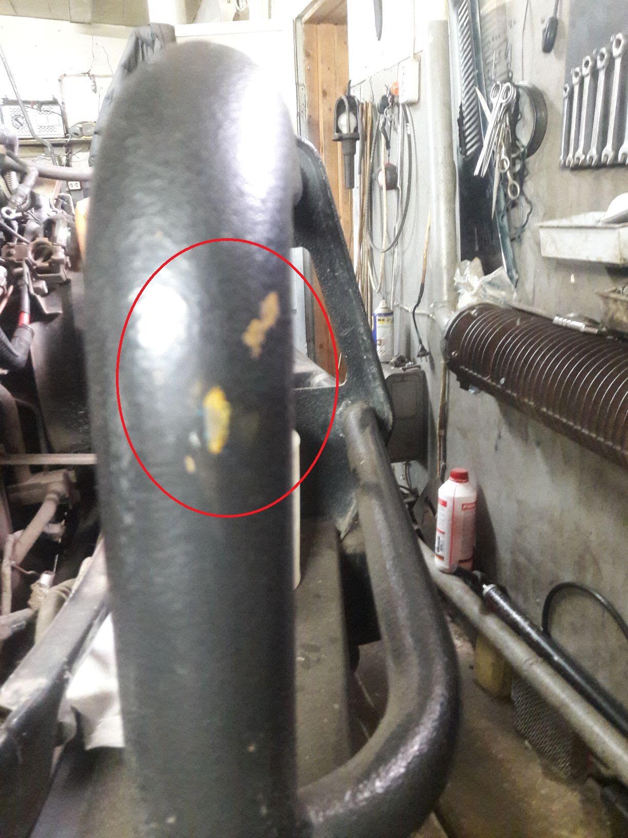

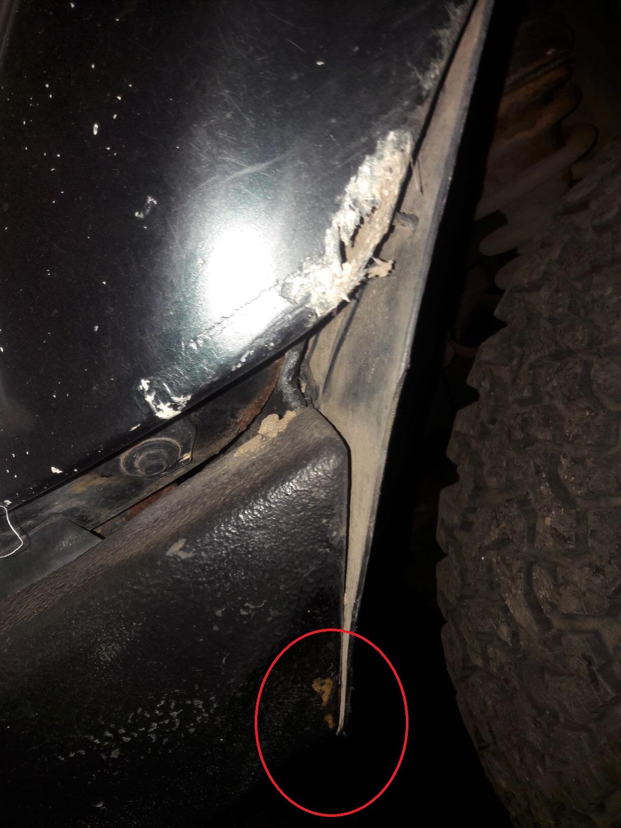

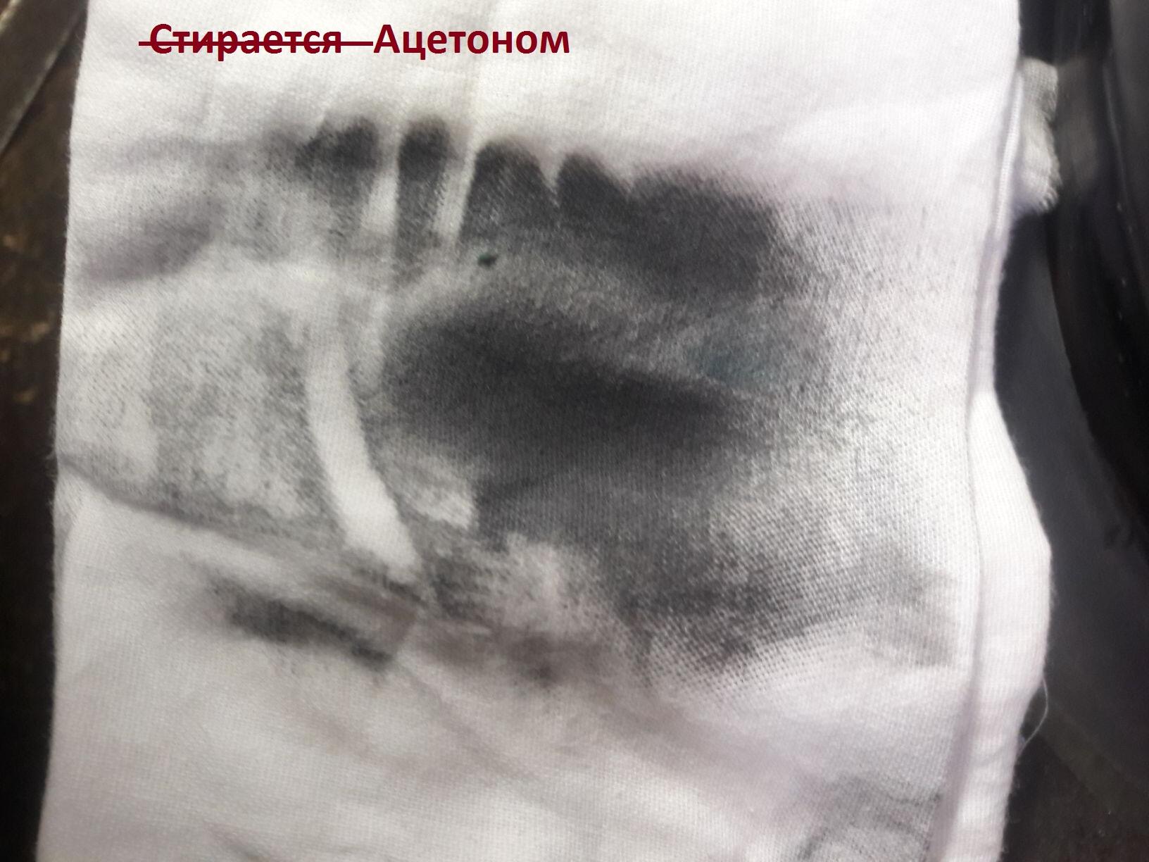

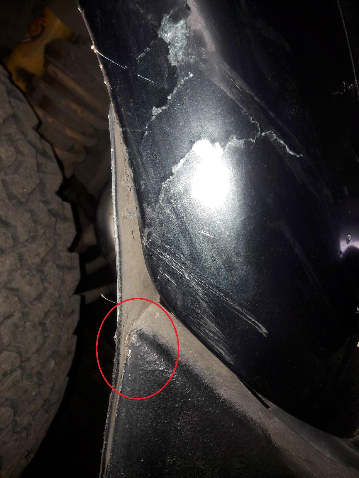

    • Откуда: Владимир
    • Машина: зажигалка .
    1 час назад, perezx сказал:
    Раптор, если ложится на _правильно подготовленный_ металл - лежит намертво, железо в аварии гнется, но краска не слетает. Поэтому если днище в состоянии нового металла - идея хорошая.
    А вот если раптор положен неудачно, в частности, толстым слоем - то трескается - а это, сами, понимаете, лучший друг коррозии.
    ИМХО, почти любой антигравий + вымазать расттопом с пушсалом, на который потом еще и грязь налипнет - лучшая мера для дна. Причем "вымазать" важнее, чем "покрасить".
    Тут дело в том , что рапторы бываю разные , я положил в раптор пер бампер за 8 лет нет ни единой ржавчинки , акромя тех сколов от дтп с дятлами решивших проскочить у мну под рамой ( везде раптор стёрся до грунта , ацетоном стирается долго но можно ) . Сейчас ведро на ремонте , отдам бампер на перекрас порошком , от раптора видок вечно грязного го-на .

    У вас не царапается , а у меня царапанный ( и хорошо хоть не ржавый ) , у вас моется хорошо а по мне полное говнище , по этому и разные ( если опять не понятно это шутка ) . Для меня раптор , табу , в топку .
