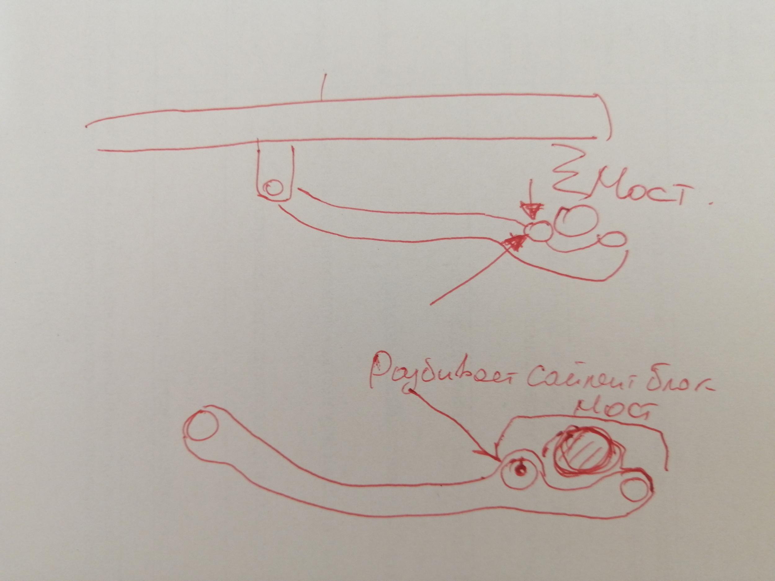

Привет всем! Подскажите где сидит суслик:guru:. Проблема в седущем, долго не ходит сайлентблок переднего неразрезного моста, после замены он прохаживает не больше года, остальные живут нормально. Разбивает именно с водительской стороны, что я его своим весом рву:biggrin:. Реактивок нет вообще. Есть мнение что мост винчен.

С момента установки 10 лет прошло, только  примерно 5 лет как началась эпопея, 3 раза точно менял. То отверстие овалом набило болтом крепления салента, усилил отверстие начало рвать сайлент.
Панара это Панара. А реактивная тяга это та которая не даёт машине кренится в поворотах (я так её называю.
Крутили мост, крепление передних салентов отрезал ставили кастор в + и прихватывали, пока на стенде не добились нужного результата.

И ещё после установки моста машина валилась на правую сторону, я даже проставку под переднюю правую пружину поставил, один фиг разбивает сайлент и она опять валится Прям заметно.
понятно.
Точность исполнения получилась низкая . В итоге нагрузка на один сайлент больше , чем на противоположный . Вот и рвет первый .
Проверить просто .  Откручиваешь клюшки от рамы и смотришь на их положение. Если они, притянутые к мосту, не параллельны друг к другу, то это и есть причина износа сайлентблока.

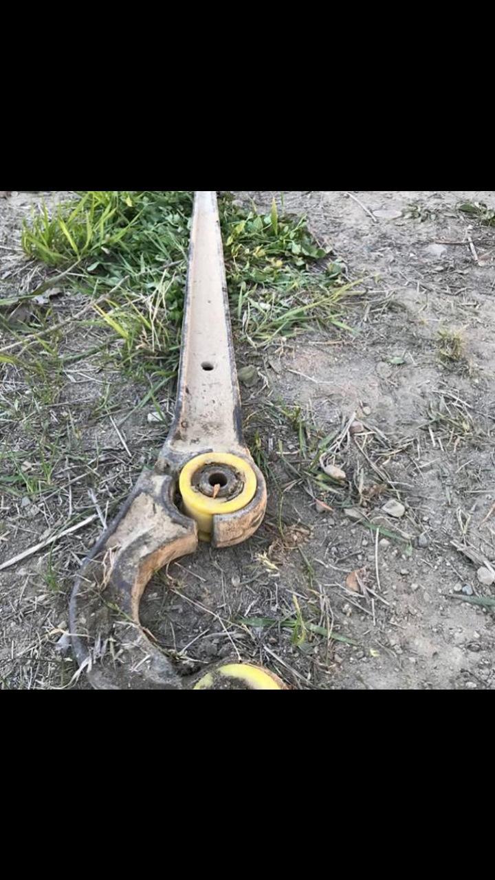

поставь зеленые сайленты от полиуретана безкорпусные,на 2-3 года хватает.
У нас такие не продают, и даже жёлтых. Глянул на доме можно клюшку купить с оригинальными, кажется дешевле выйдет, цен после СВО даже не знаю.

Нельзя в таком месте делать жёсткие втулки, начнёт рвать кронштейны и ломать клюшки.
Отрежь кронштейн, выставь ровно, привари заново, и поставь нормальный сайлентблок. Больше там ничего не надо.

Просто срежь с моста  все что вы там наколхозили. Сделай или купи кронштейны для клюшек и привари их к мосту ровно, с учетом кастора. И рвать ничего не будет, даже не оригинальное.

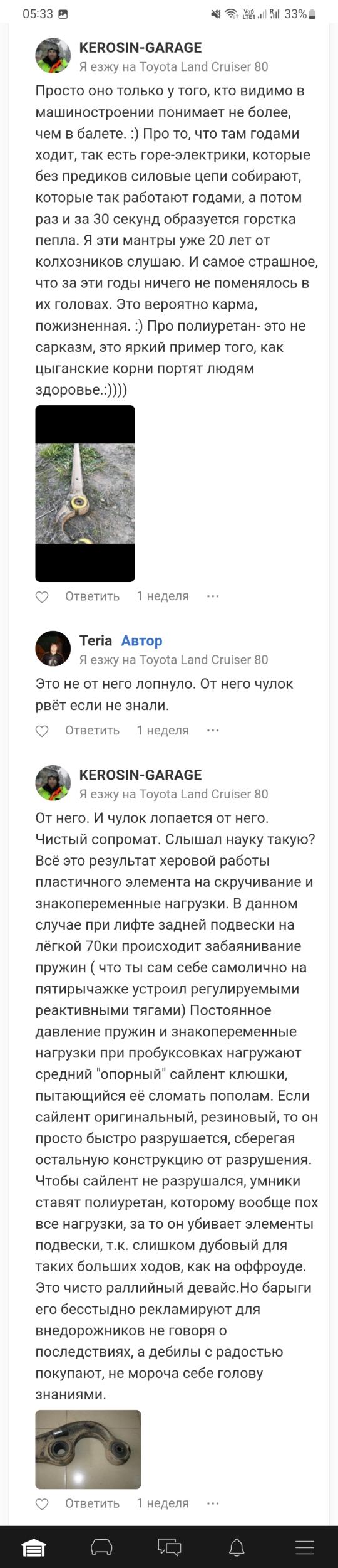

Как то давно Иван (Керосин) отвечал на данную тему не буду переписывать))
1 минуту назад, Peak сказал:
лучше бы ссылку на тему дал.  А то об твои скрины глаза сломать можно.
  • Откуда: Нижневартовск -----> Ленинград
  • Машина: Пешком
16 минут назад, AZIAT сказал:
Андрей не помню у меня таких скриншотов за 13 лет хз сколько, можно книги писать))
По моему это https://www.drive2.ru/l/559322390757114336/
