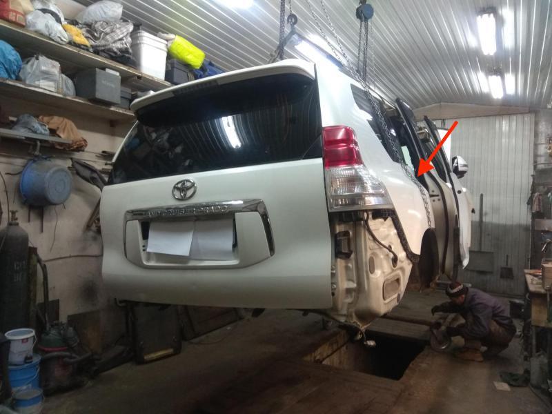

    09.02.2023 в 21:08, Schweik сказал:
    Готовлю к подъему кузов.
    Кузов тоже будет красится? Или правильный джип -поцарапанный джип?

    03.03.2023 в 12:34, AZIAT сказал:
    Нихрена с ним не случилось. От соскребания льда и мытья губкой и то больше повреждений ЛКП.

    На моем канале вышла новая серия про разбор шасси и ремонт рамы.
    • Откуда: Город-сад имени Маркиза Де-Сада
    • Машина: машина и очень хорошая(три)
    Это про ту именно 150ю что в начале темы были фото?
    • Откуда: Город трех революций
    • Машина: TLC 70 1KZT, 2 ARB Loker, cabrio; TLC 150 1KD
    Да, про нее. Будут еще 3 серии. Планируется видео по другим машинам.
