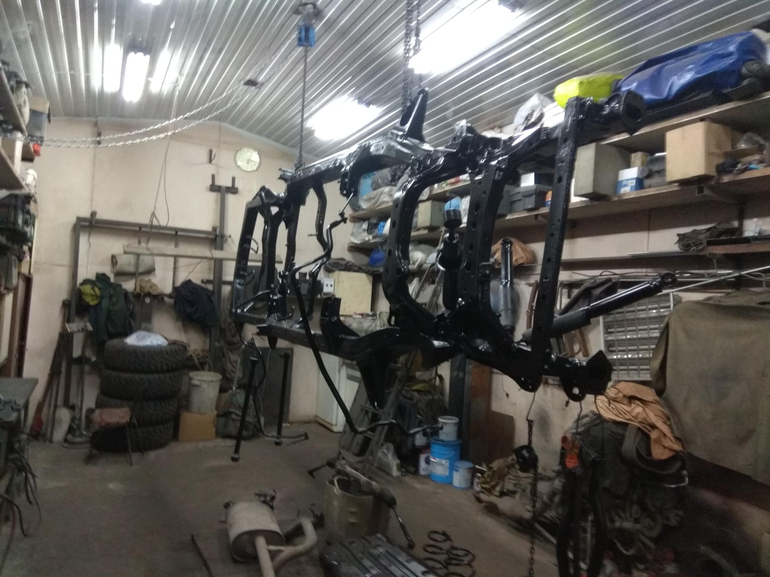

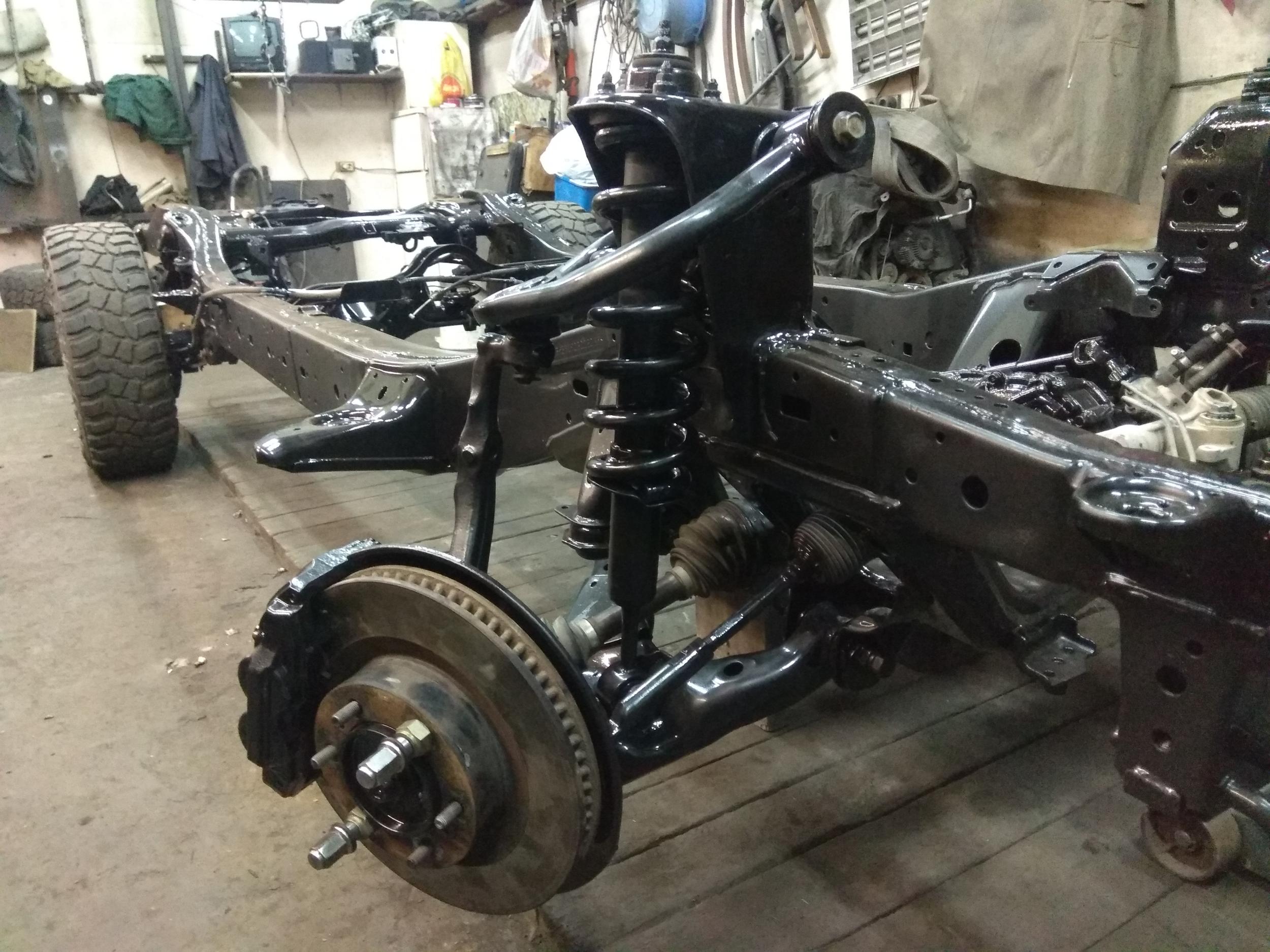

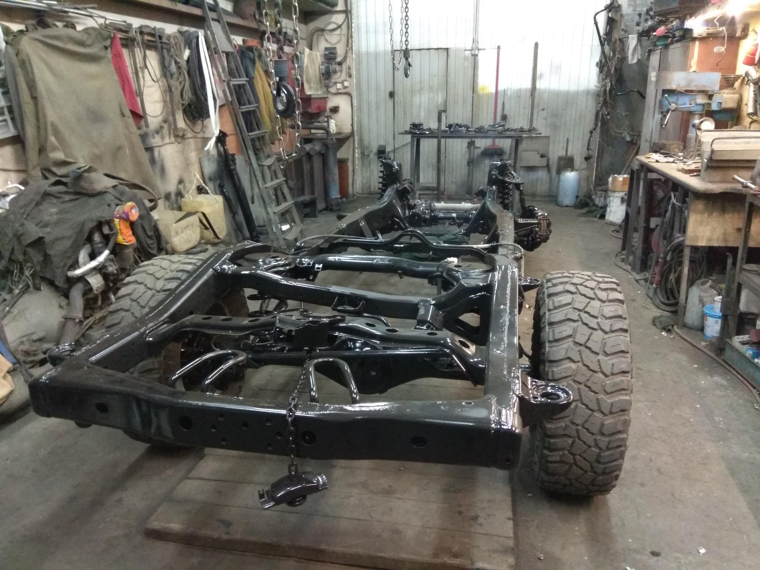

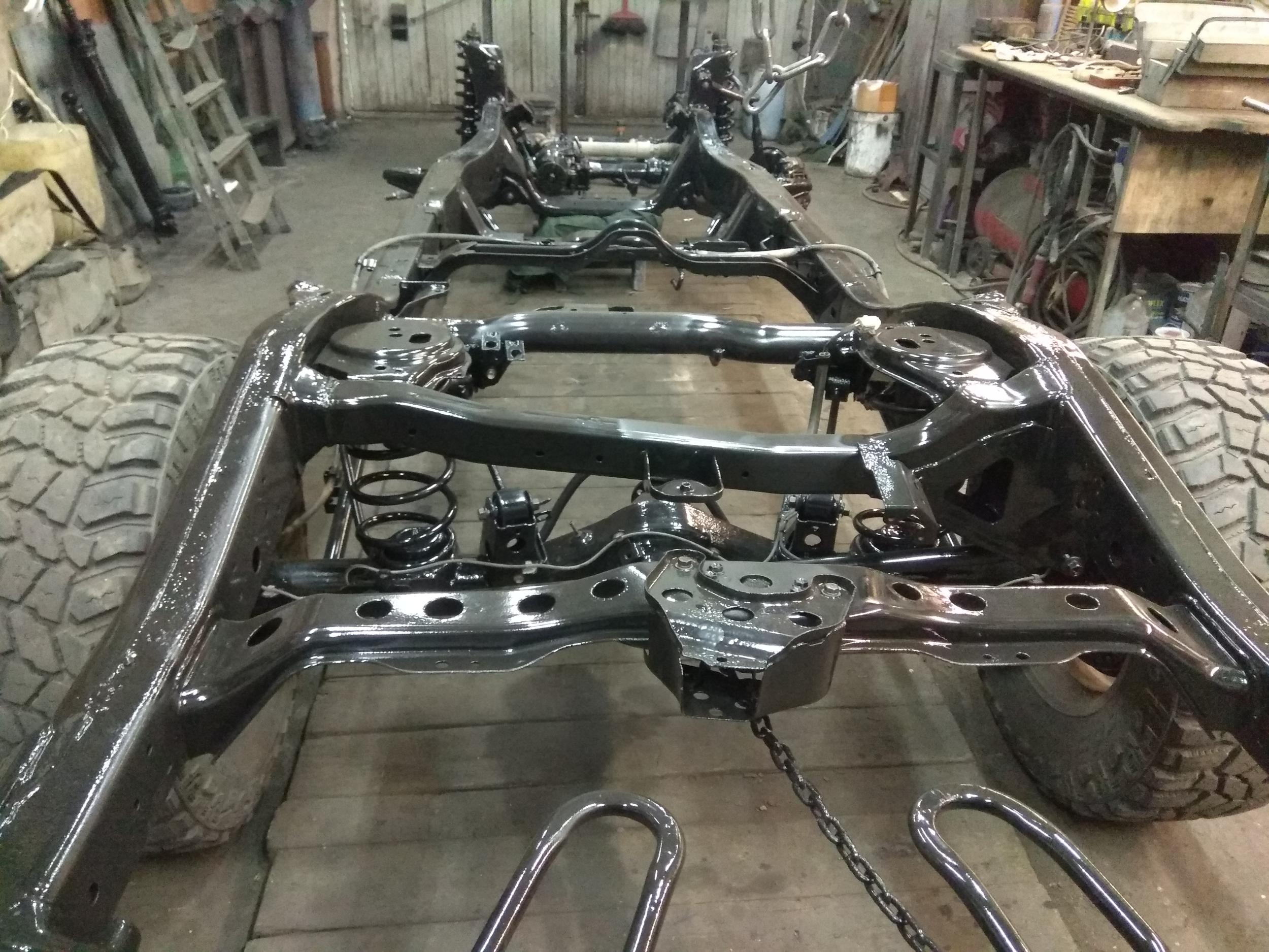

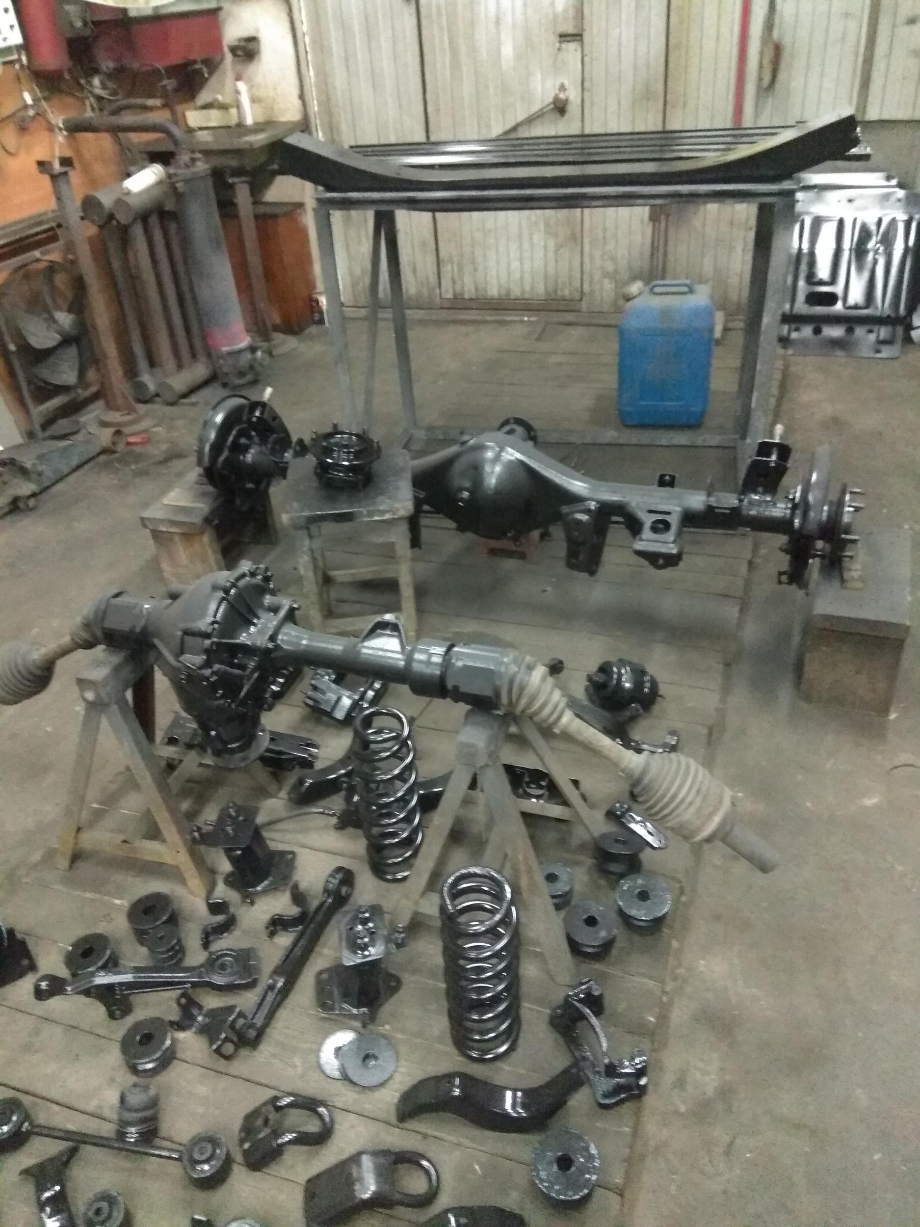

Сборка шасси.

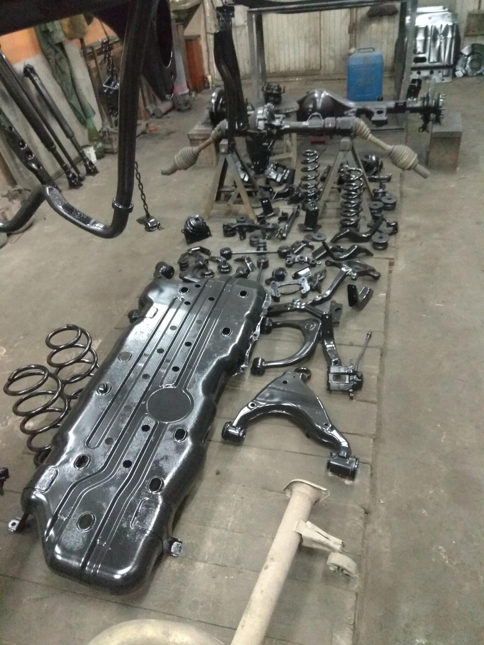

Все, без исключения,  детали шасси отправляются в пескоструйную очистку, это не только рама, но и все, что на ней установлено. Хочу обратить внимание на то, что все чистится и грунтуется в разобранном виде, по отдельности, только в этом случае достигается наиболее полная очистка и прокрашивание деталей. Это я к тому, что есть не здоровая тенденция чистить и красить шасси без разбора, это не правильно.
Грунтование и окраска производятся в несколько слоев, при этом раму переворачиваем другой стороной, хотя и при первом проходе проливается со всех сторон, делается это с целью перестраховаться от непрокрасов.

Просто великолепно! Даже резьба и резина на сайлентах окрашены.
Одно грустно, что нет фотографий полостей рамы. А внутри рамы, особенно в задней её части, есть на что посмотреть.

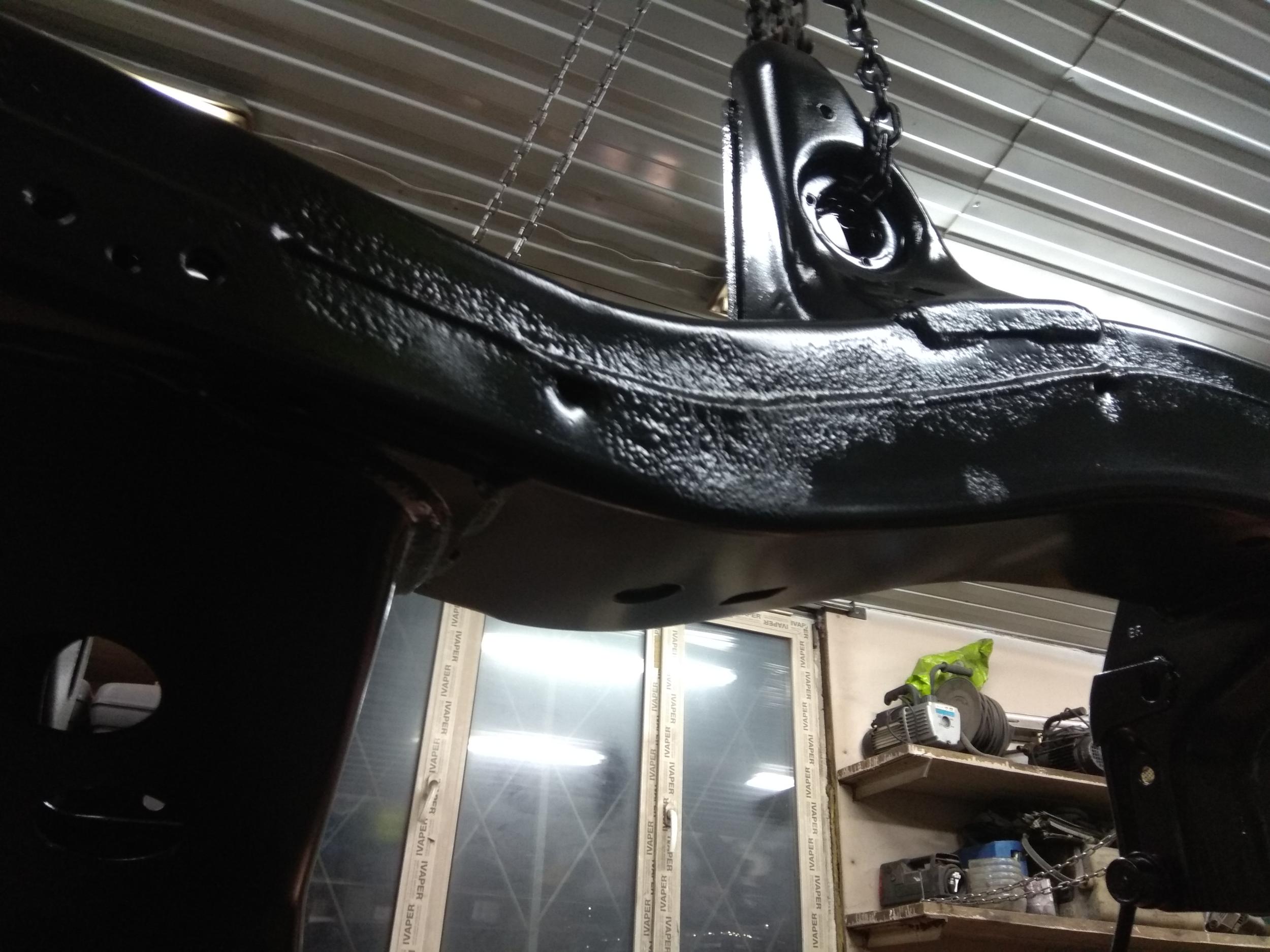

После блестящей во всех смыслах окраски изумительно детально видны глубокие раковины, прогрызенные коррозией. Внутри процесс коррозии принципиально не отличается.
Стоило бы показать, во что превратились втулки 2-й и 3- й опор кузова, чтобы оценить действие времени. Да и на резиновых подушках геометрия отверстий о многом бы рассказала.
Особенно полезной информация была бы для покупателей 10-15 - летних рамных тойот.

Да, пушсало замедляет процессы коррозии. Если обработать чистую новую раму изнутри и закрыть технологические отверстия на вертикальных плоскостях рамы - получим идеальный эффект.
Но начавшиеся внутри рамы процессы под краской и без снятия вздувшейся краски и очистки - мало эффективны. Тем более, что пропущен в описании важный элемент - промывка внутренних полостей рамы. Увы, через технологические отверстия пушсало будет смываться с самых проблемных мест внутри рамы. Почему - уже проходил на раме 130-го раннера. Кардинальное решение - замена пораженных коррозией участков рамы. Коррозией уже не поверхностной, а уходящей в металл на 0,1-0,5 мм.
Для человека не знакомого с внутренностями рамы всё на картинках выглядит практически великолепно. Лет 10 рама ещё до сквозной коррозии продержится, а вот её надёжность может стать критической гораздо быстрее.
