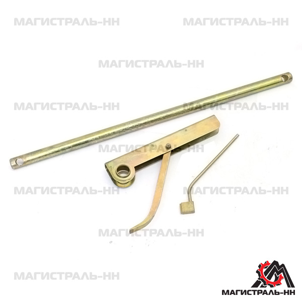

    Приблуда простая, на клапан нажимаешь широкой отвёрткой, а на край клапана берешь бобышку с проводкой для регулировки клапанов от жигулей. Ее надо чуток подточить болгаркой. Наклапан нажал, бобышку подсунул, пинцетом шайбы вытащил. Только пинцет тонкий нужен и загнутый.

    бобышку с проводкой для регулировки клапанов от жигулей - не очень понял, что это и как это в мегазине спросить. подробнее пожалуйста!?
    Вот эту штуку с бобышкой надо об точить
    Набор для регулировки клапанов ваз
    • Машина: TLC 105
    28.02.2022 в 23:19, Дмитрий 62 сказал:
    посмотрел как с ней работают... очень удобная штука!!!
    надо на хз такую сделать :ok:
    ну или из ключа гаечного отжимник
