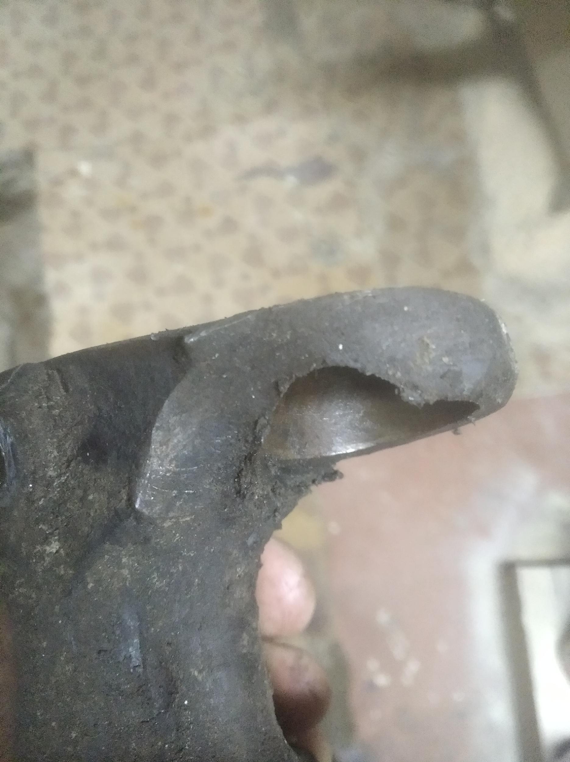

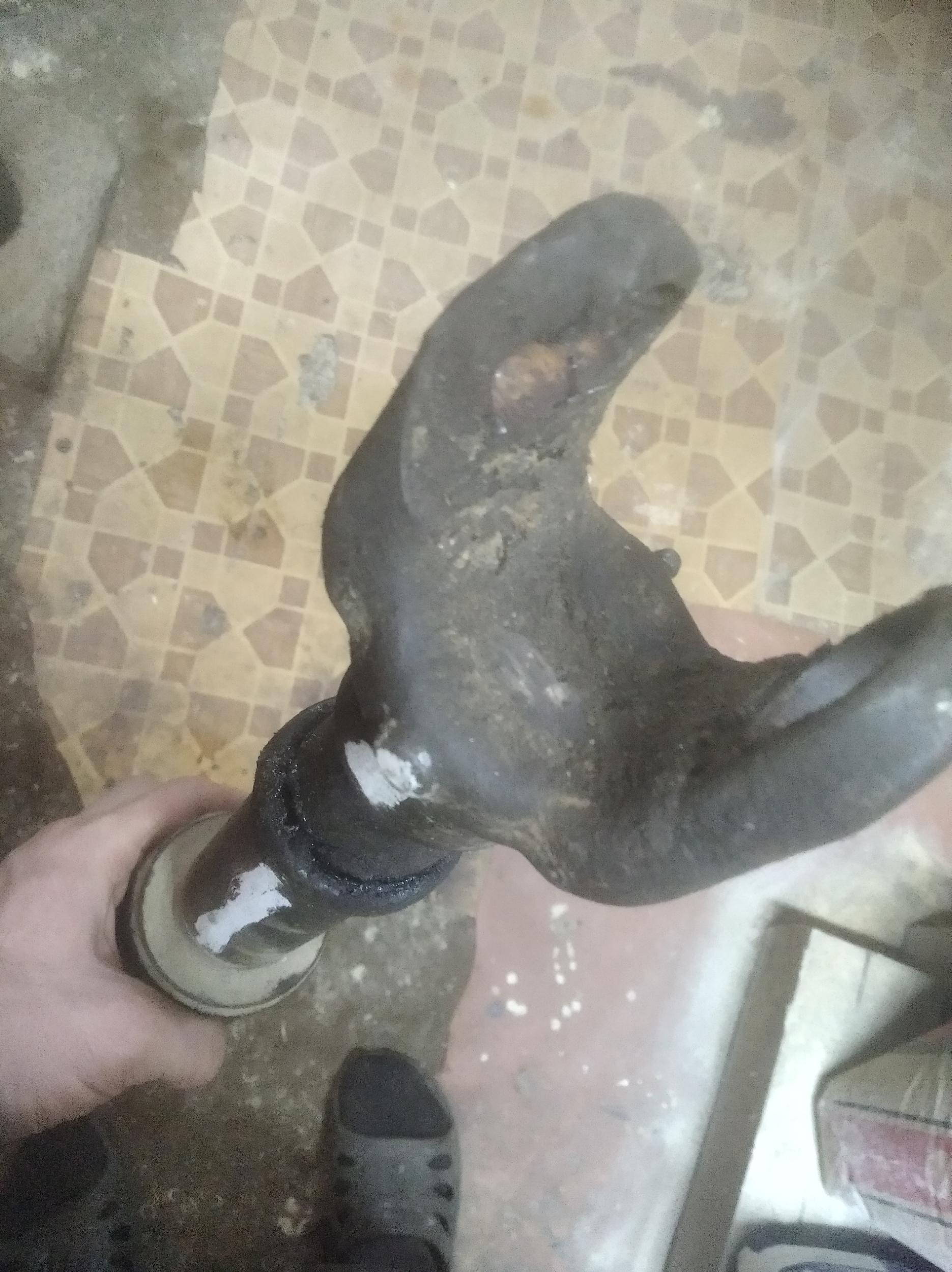

Serenkiy 50 Откуда: Кострома Машина: Toyota Hilux Surf LN130 2lte (мех. ТНВД), 33-е сафари #1 Опубликовано: 18 сентября 2023 Здравствуйте! Товарищи подскажите, можно ли заменить часть кардана от фланца до шлицевой? Биение будет? Или заменить кардан целиком? Дело в том, что снял кардан для замены крестовин, а на проушине крепления крестовины заметил большой скол (на пол подшипника), на ответной части тоже скол на проушине. Непонятно вообще как он там появился. Вверх Поделиться сообщением Ссылка на сообщение Поделиться на других сайтах
Vs@ 100 Откуда: Новосибирск Машина: Hilux Surf 1KZ, Toyota Corolla AE91. #2 Опубликовано: 18 сентября 2023 17 минут назад, Serenkiy сказал: Здравствуйте! Товарищи подскажите, можно ли заменить часть кардана от фланца до шлицевой? Можно. В этом случае я отвёз бы собранный вал на балансировку. Дорого. Но последствия дисбаланса устранять дороже. Вверх Поделиться сообщением Ссылка на сообщение Поделиться на других сайтах
AZIAT 4 385 Откуда: Сочи Красная Поляна Машина: УАЗ Василий и LX570 #3 Опубликовано: 18 сентября 2023 1 час назад, Serenkiy сказал: Непонятно вообще как он там появился. Заводская выборка там Вверх Поделиться сообщением Ссылка на сообщение Поделиться на других сайтах
Serenkiy 50 Откуда: Кострома Машина: Toyota Hilux Surf LN130 2lte (мех. ТНВД), 33-е сафари #4 Опубликовано: 18 сентября 2023 30 минут назад, AZIAT сказал: 1 час назад, Serenkiy сказал: Непонятно вообще как он там появился. Заводская выборка там Похоже на выборку. А для чего она? т.е. так и должно быть? Впервые вижу такое. Вверх Поделиться сообщением Ссылка на сообщение Поделиться на других сайтах

Serenkiy 50 Откуда: Кострома Машина: Toyota Hilux Surf LN130 2lte (мех. ТНВД), 33-е сафари #8 Опубликовано: 19 сентября 2023 16 часов назад, AZIAT сказал: Заводская выборка там Такая суровая? Вверх Поделиться сообщением Ссылка на сообщение Поделиться на других сайтах
Бубульгум 46 Откуда: Карелия г. Петрозаводск Машина: TLK-80 #9 Опубликовано: 19 сентября 2023 12 минут назад, Serenkiy сказал: Такая суровая? Не, эт не заводская. Меняй... Вверх Поделиться сообщением Ссылка на сообщение Поделиться на других сайтах
Serenkiy 50 Откуда: Кострома Машина: Toyota Hilux Surf LN130 2lte (мех. ТНВД), 33-е сафари #10 Опубликовано: 19 сентября 2023 Как она там получилась? Это ж у раздатки, туда вообще просто так не подлезть! Вверх Поделиться сообщением Ссылка на сообщение Поделиться на других сайтах
Бубульгум 46 Откуда: Карелия г. Петрозаводск Машина: TLK-80 #11 Опубликовано: 19 сентября 2023 18 минут назад, Serenkiy сказал: Как она там получилась? Это ж у раздатки, туда вообще просто так не подлезть! Ну об этом история умалчивает, да и усталость или брак металла не кто не отменял, а по фотки видно только одно, что скол не первой свежести.... Вверх Поделиться сообщением Ссылка на сообщение Поделиться на других сайтах
Serenkiy 50 Откуда: Кострома Машина: Toyota Hilux Surf LN130 2lte (мех. ТНВД), 33-е сафари #12 Опубликовано: 19 сентября 2023 Ага, я думал сначала, что я его так, когда крестовину выбивал, но нет, давно так уже, причем это не скол а срез типа болгарки Вверх Поделиться сообщением Ссылка на сообщение Поделиться на других сайтах
AZIAT 4 385 Откуда: Сочи Красная Поляна Машина: УАЗ Василий и LX570 #13 Опубликовано: 19 сентября 2023 59 минут назад, Serenkiy сказал: Как она там получилась? Крестовина развалилась , но кто-то ехал на авто до последнего, в итоге так протерло. Вверх Поделиться сообщением Ссылка на сообщение Поделиться на других сайтах
Serenkiy 50 Откуда: Кострома Машина: Toyota Hilux Surf LN130 2lte (мех. ТНВД), 33-е сафари #14 Опубликовано: 19 сентября 2023 Апупеть! А потом новую крестовину поставили. А я на этом ездил! Вверх Поделиться сообщением Ссылка на сообщение Поделиться на других сайтах

NazareT 451 Откуда: Сочи Машина: TLC200 DIESEL POWER, Line-X, AT-35, LX-570 сток. #17 Опубликовано: 21 сентября 2023 Я бы менял целиком. Был случаи, когда разорванное ухо кардана ушатывало корпус кпп и машина приехала на замену акпп. Вверх Поделиться сообщением Ссылка на сообщение Поделиться на других сайтах
Serenkiy 50 Откуда: Кострома Машина: Toyota Hilux Surf LN130 2lte (мех. ТНВД), 33-е сафари #18 Опубликовано: 21 сентября 2023 Наварил сверху, обработал развёрткой посадочные отверстия, обработал снаружи. Заменил крестовины. Покатался по городу, биения кого то не ощутил. Проверю потом на трассе. Да и вряд ли балансировка тут сильно изменится. 35 минут назад, Сыктывкарец сказал: ехал на сломанной крестовине домой У меня по первой так на УАЗике крестовину заклинило. На скорости на трассе у меня кардан от раздатки оторвало. Барабан стояночного тормоза отлетел, так и не нашел. Ощущение пись-пись было не слабо. Больше такого не хочу, поэтому и смотрю на кардан с пристрастием, сам на себя удивлен, как профукал крестовину, что она аж заскрипела. Вверх Поделиться сообщением Ссылка на сообщение Поделиться на других сайтах
олег71 313 Откуда: Москва ; Истра Машина: 4RUNER стал кз-т #19 Опубликовано: 22 сентября 2023 12 часов назад, Serenkiy сказал: Наварил сверху, обработал развёрткой посадочные отверстия, обработал снаружи. Заменил крестовины. Покатался по городу, биения кого то не ощутил. Проверю потом на трассе. Да и вряд ли балансировка тут сильно изменится. У меня по первой так на УАЗике крестовину заклинило. На скорости на трассе у меня кардан от раздатки оторвало. Барабан стояночного тормоза отлетел, так и не нашел. Ощущение пись-пись было не слабо. Больше такого не хочу, поэтому и смотрю на кардан с пристрастием, сам на себя удивлен, как профукал крестовину, что она аж заскрипела. Дело конечно твое, но я всё-таки поинтересуюсь моментом. «Наварил» Этот момент по мне так очень стремный. Бу кардан не самая дорогая часть. А вот как ты наварил это под вопросом. Мне думается что вряд ли ты по уму метал после сварки отпускал. А если так, то развалиться твое творчество может покруче чем ты рассказал. Ps.Очень хочу ошибиться. Вверх Поделиться сообщением Ссылка на сообщение Поделиться на других сайтах
TDA 24 Откуда: Хабаровск Машина: Hilux 83г. L, Nissan Ad GA15DS 4WD #20 Опубликовано: 22 сентября 2023 5 часов назад, олег71 сказал: Мне думается что вряд ли ты по уму метал после сварки отпускал. Если не секрет то зачем ? Он же не чугунный. Вверх Поделиться сообщением Ссылка на сообщение Поделиться на других сайтах
