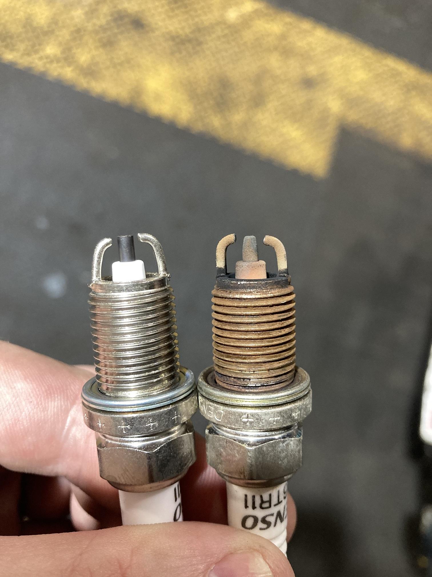

    Тоже проблема с запуском 5VZ, только немного другая - не хочет заводиться на холоде, в гараже запуск без проблем, на горячую без проблем, после 5-10 минут простоя без проблем, буквально с двух оборотов. Недавно были холода -18, выгнал из гаража, постоял часа 3, полностью остыл, кручу стартер - ничего и даже не пытается схватить, в итоге просто посадил аккумулятор, поставил пускозарядник, ещё покрутил какое-то время и запустилось. Прошло пару недель, автомобиль ночевал на улице ночь, температура -5 утром всего была, тоже самое - просто крутит, опять посадил аккумулятор, прикурил от другого аккумулятора и пшикнули эфира немного - запустилось с грехом пополам. Далее отогнал машину в гараж и пока не трогал. После НГ поеду на сервис и нужно понимать куда копать, думаю начать со свечей, возможно просто они плохие и на холодную нет искры, какие там сейчас стоят свечи, у меня информации нет. Год 2001, пробег реальный около 250 000 км, не дымит, масло не расходует, работает ровно, когда работает, только есть цокот небольшой с ГБЦ, вроде говорят, там какую-то пружинку поменять надо и цокот проходит. Но это потом, главное, с запуском разобраться.
    Сегодня завёл машину, стояла в гараже, то есть было не холодно, запустилась нормально с первого раза, но начала троить, пока не прогрелась, чего раньше не было, заехал на сервис, поменял свечи, свечи были в неплохом состоянии визуально, но электрод немного изношенный, зазор увеличенный, не уверен, что из-за этого на холоде не заводилось и троило сегодня, но посмотрим.
    11 минут назад, OverSi сказал:
    они мертвые. :Cherna-facepalm:
    • Машина: Toyota
    3 часа назад, AZIAT сказал:
    Да? Ну ладно, значит не зря менял.

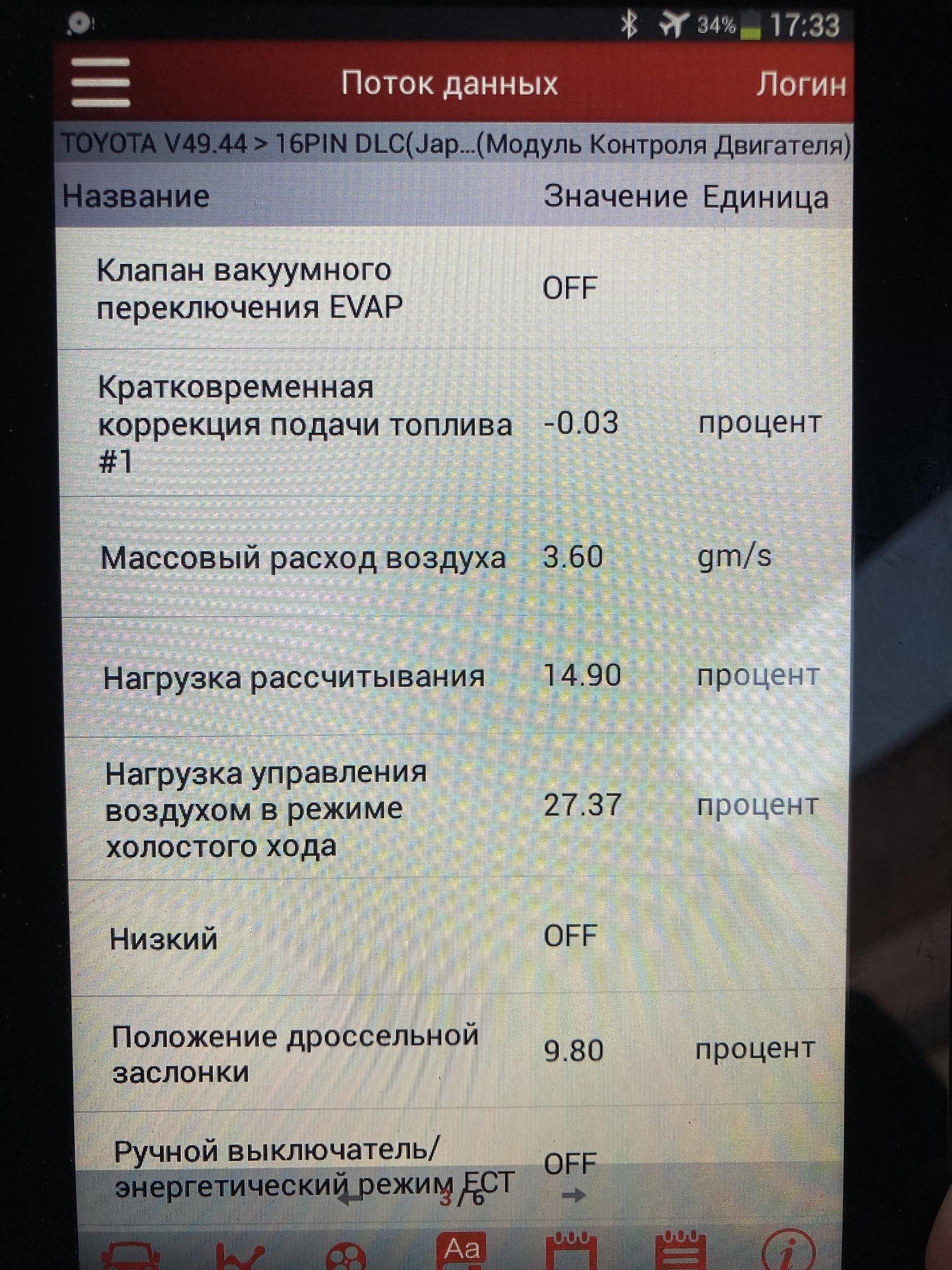

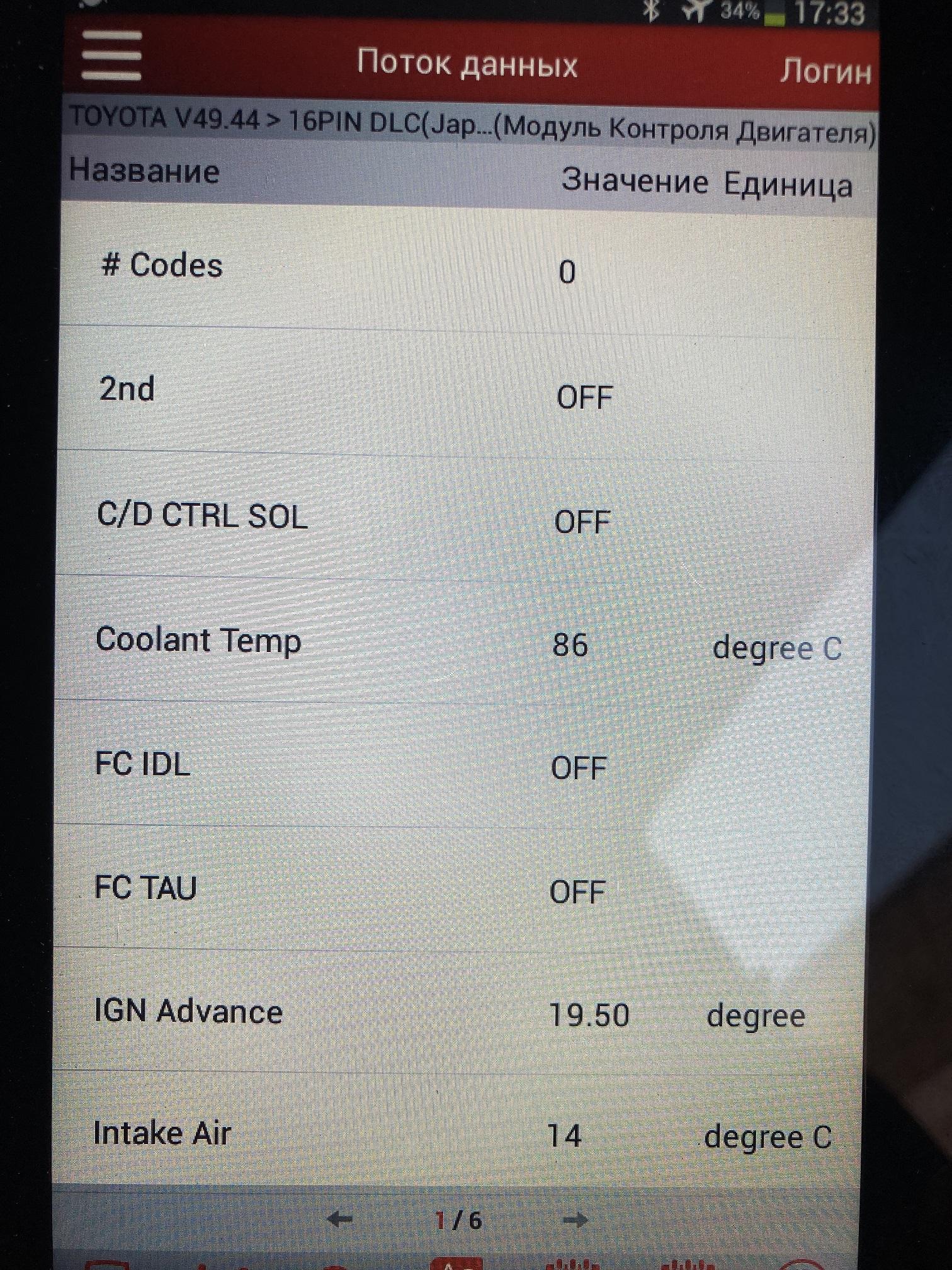

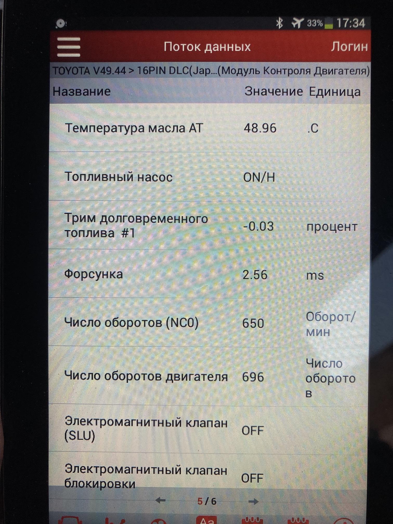

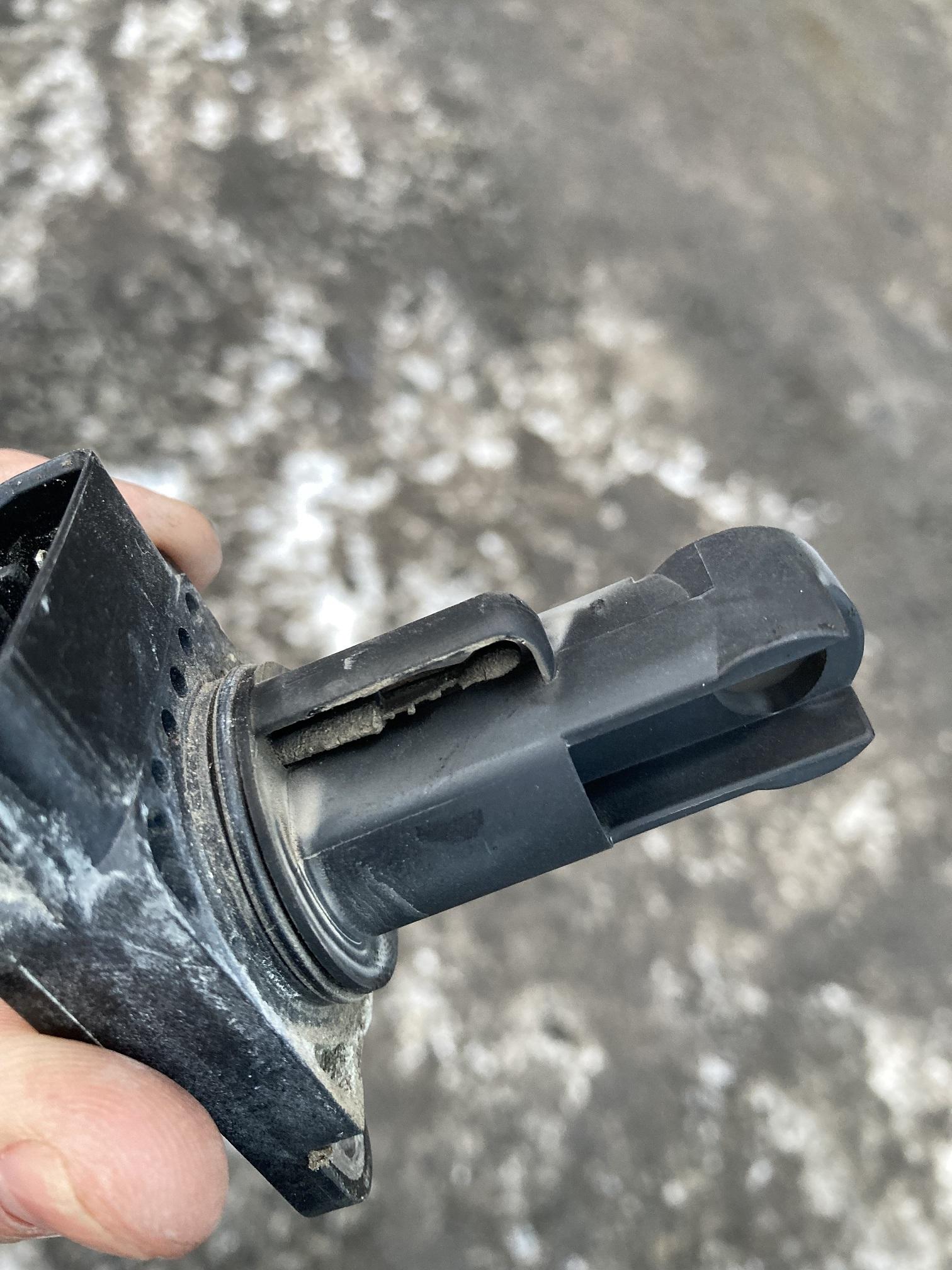

    Итак, сегодня потеплело, +1 или 0, 5VZ завёлся буквально со второго оборота как ни в чём не бывало, но минут 5 как бы троил, пока не прогрелся, поехал к электрикам, взял сканер, подключился, сфотал основные параметры, все в норме, но смущала температура воздуха на впуске +14. Вытащил МАФ, он, конечно, был загажен, вставил другой контрактный чистый, подключил сканер, показывает +10, это, конечно, не +14, но и не 0, который был реально на улице. Первые три фото со старым МАФом, последнее уже с новым.

    43 минуты назад, OverSi сказал:
    ..температура воздуха на впуске +14.
    И что это нам говорит.??

    6 минут назад, Sway сказал:
    Понятия не имею, но на улице был 0 в этот момент. Новый датчик показал 10 вместо 14.
    • Откуда: Spain Torrevieja
    • Машина: UZN 130 1UZ-FE
    Еще интереснее что показывает блоку управления датчик температуры ОЖ когда двигатель холодный.
    Допустим на улице реально минус пять, а датчик говорит блоку управления что, плюс одинадцать. С такими данными блоку сложно скоректировать богатую смесь для запуска в такой реальной температуре.
    Попробуйте покататься с новым МАФом, если будет лучше, то вы на верном пути.

    7 минут назад, OverSi сказал:
    потому что он не новый , а бу .
