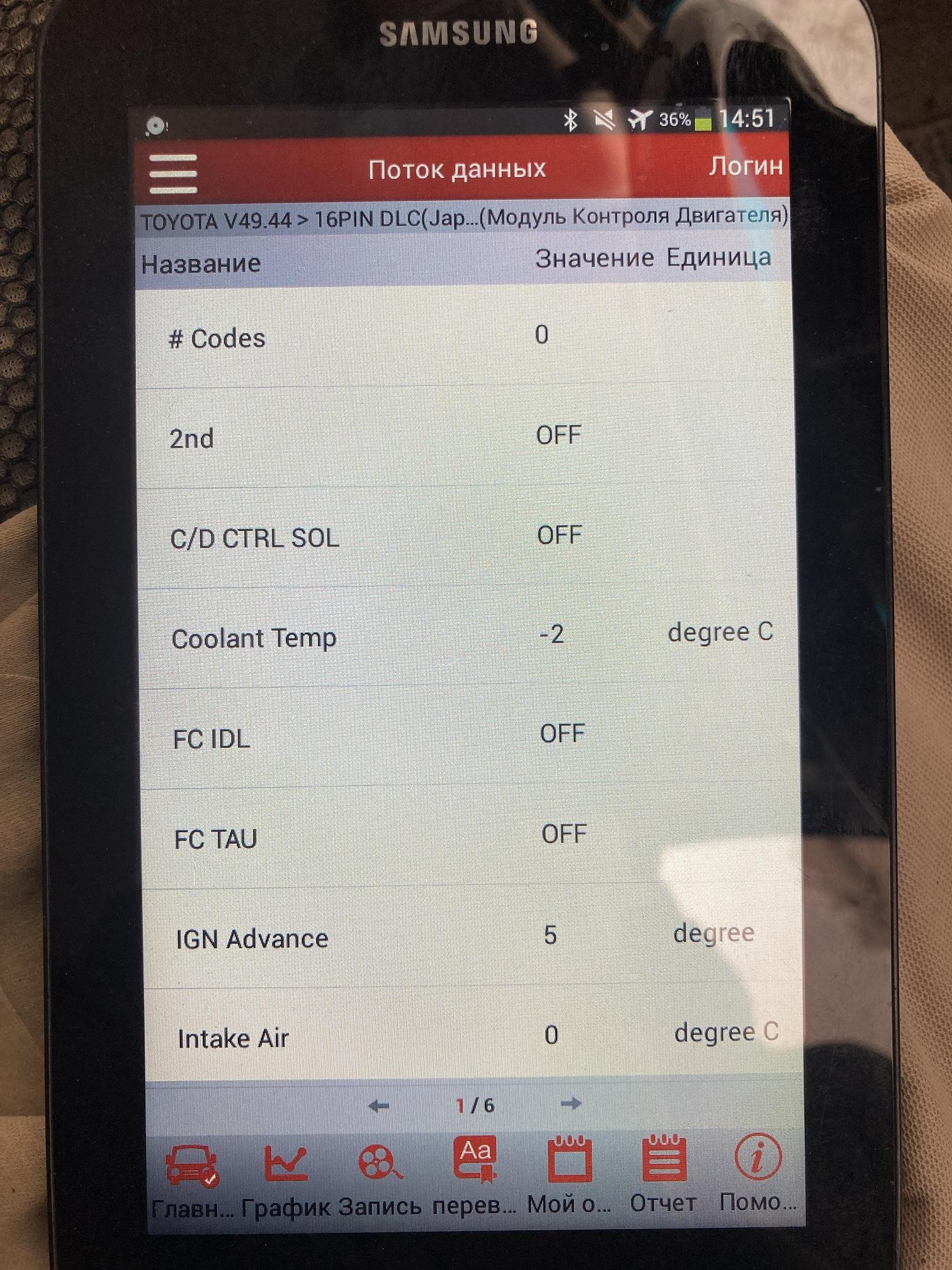

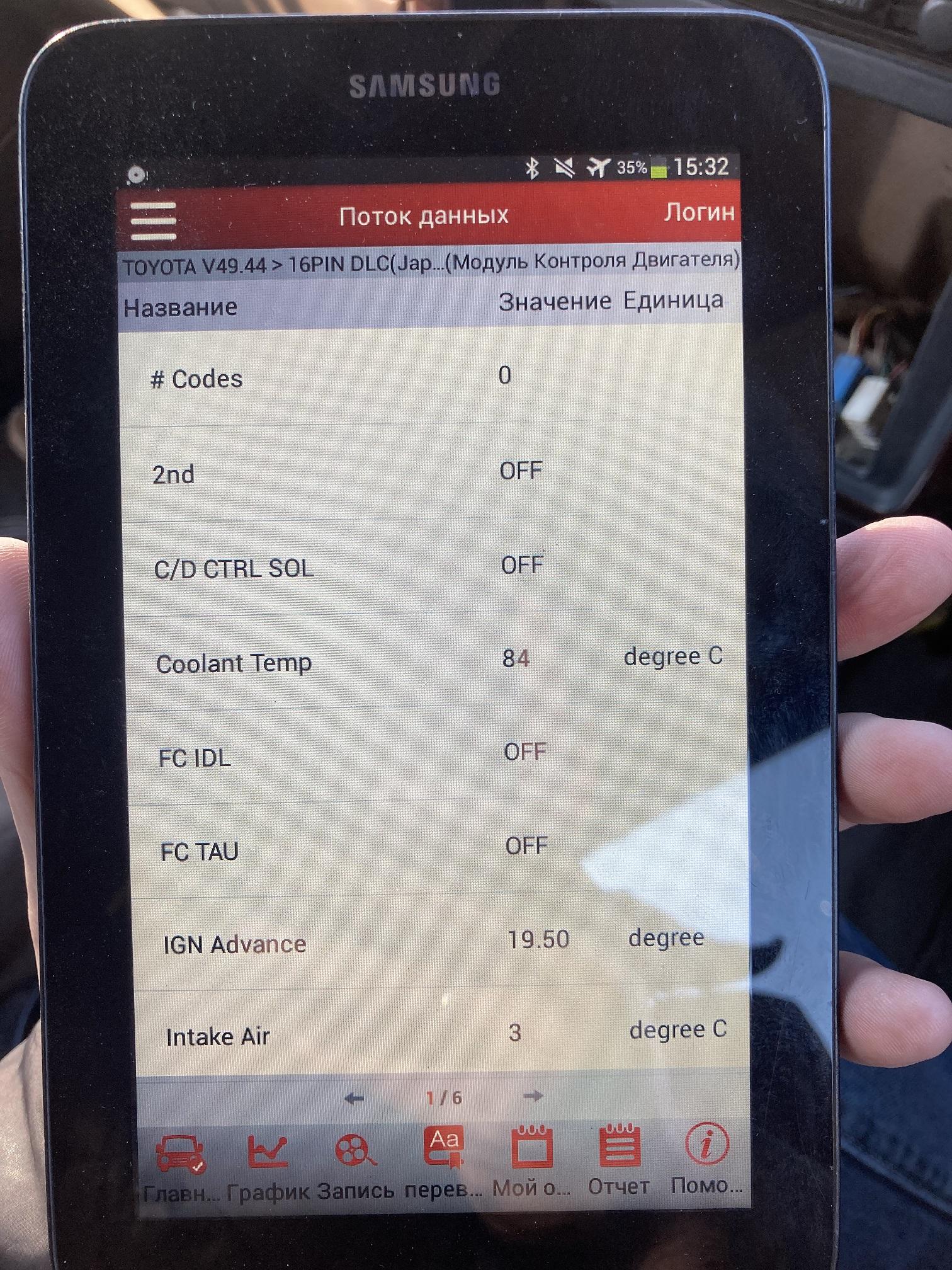

    Сегодня на улице тепло, 0, взял сначала сканер, затем поехал в гараж к машине, подключил - МАФ показывает ноль, как и есть. Запустилось отлично, не троил, не дёргался. После прогрева тоже показывает всё правильно.

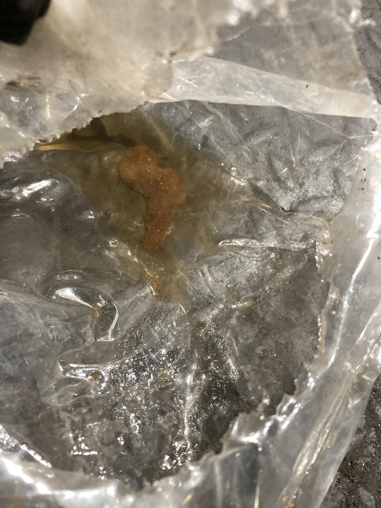

    Оставил вчера машину на ночь на улице, ночью было -7, днем -3, запуска нет и даже вспышек, а так как ехать надо было в любом случае, пришлось пшикать эфир, завёл только с третьего раза и то без воздушного фильтра, с ним схватывал только на секунду и глох. Доехал до сервиса, сняли топливный фильтр, подули туда, вылилось какое-то количество воды и грязи, фильтр ещё с завода стоял. Поставил новый, надеюсь дело было в этом и в фильтре просто вода замерзала и не давала топливу пройти. Если причина не в этом, то я уже не знаю в чём, у меня варианты закончились.

    Бензина не нет, его количества недостаточно для холодного запуска, этим объясняется тряска на холодную, которая проходит после прогазовки, когда обраткой прогревается содержимое фильтра и количество бензина нормализуется. А эфир помогает двигателю запуститься на той смеси, которая есть, и уже запущенный двигатель с тряской кое-как работает на том количестве топлива, которое проходит через замёрзшую воду с грязью в фильтре, пока фильтр не прогреется.
    Это моя теория на данный момент и она довольно стройная, так как проблемы с запуском начинаются ТОЛЬКО при переходе температуры через 0, когда вода замерзает. Проверить практикой я смогу её позже, когда наступят опять холода. И если рассуждать логически, то для двигателя не имеет большого значения уличная температура +1 или -2, ему вообще без разницы такой перепад, но для воды в фильтре это критично.

    Если такая кака была в фильтре то и в баке она-же! я каждую осень, в профилактических целях, лью в бак 200-250 грамм спирта. Можно спецжижу для удаления влаги лить, но спирт надежней.

    Возможно, машина 18 лет в России.
    • Машина: Toyota
    Сегодня -10, запустился с третьего оборота, не дёргается, работает идеально. Вся проблема была в топливном фильтре.
