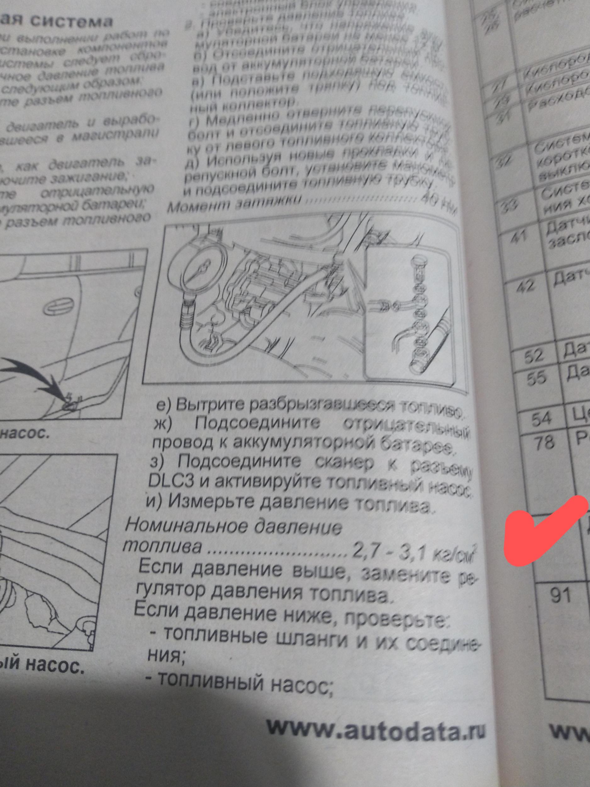

    2 часа назад, kap1972 сказал:
    Маловато давление,должно быть 3.2-3.5,просадка максимальная до 3.0
    по мануалу 2.7-3.1 и падение за 5 минут не ниже 1.5 после того как заглушил двс - все соответствует. думаю что клапан держит кстати он ориг новый. и на старом такие же симптомы)))

    11 часов назад, серж2 сказал:
    Какой-то кривой мануал. 2.7-3.1 это падение при резком педалировании.

    Попробую по другому)

    5 часов назад, серж2 сказал:
    Пробовать нужно в любом случае, и разными способами. Но, достоверно известно что, в книгах легиона присутствуют ошибки, и это стоит учитывать при поиске информации.
