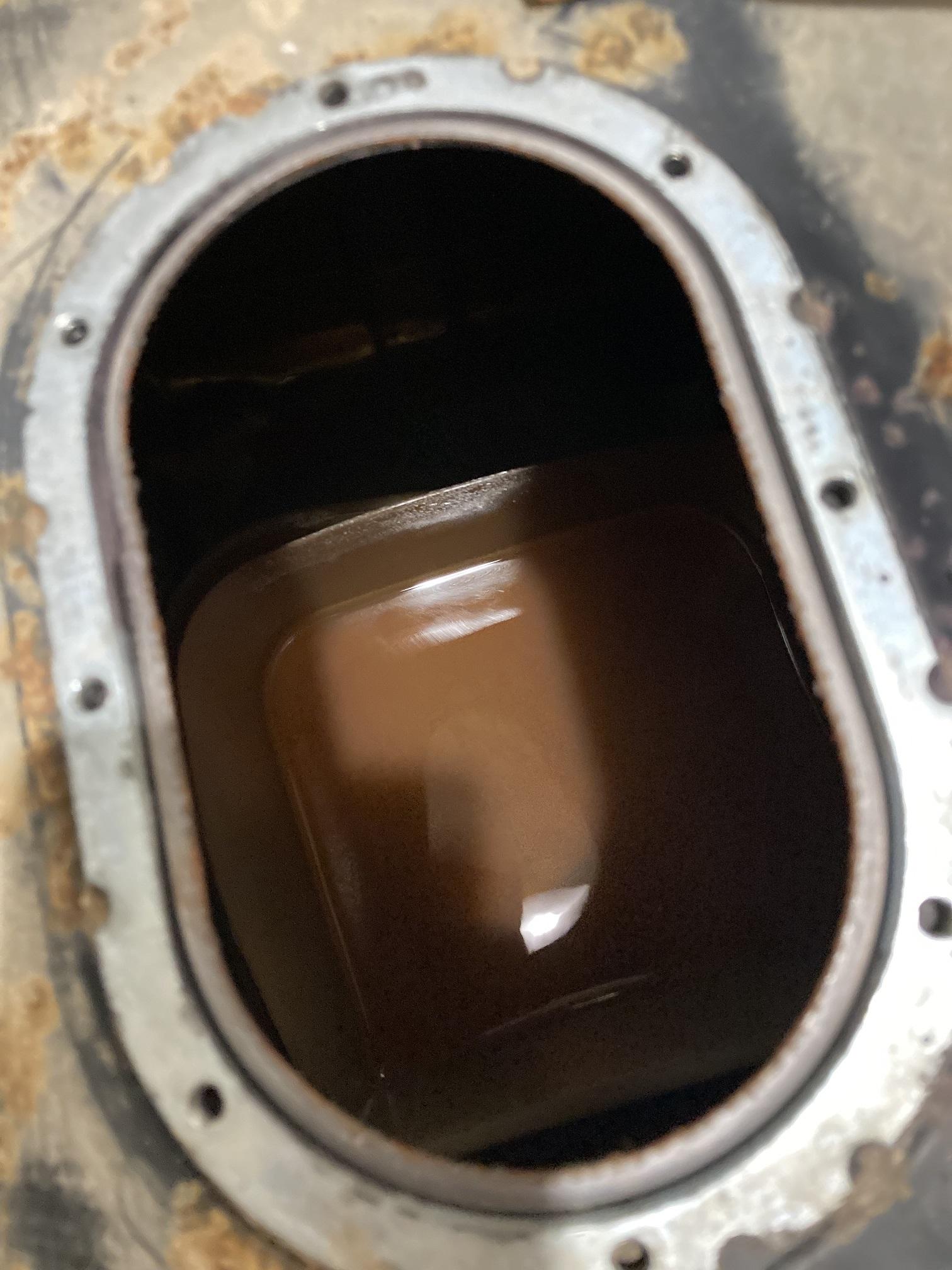

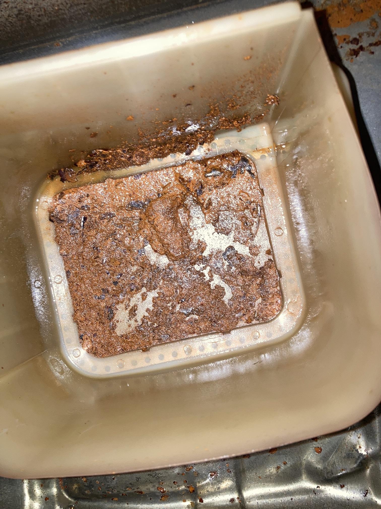

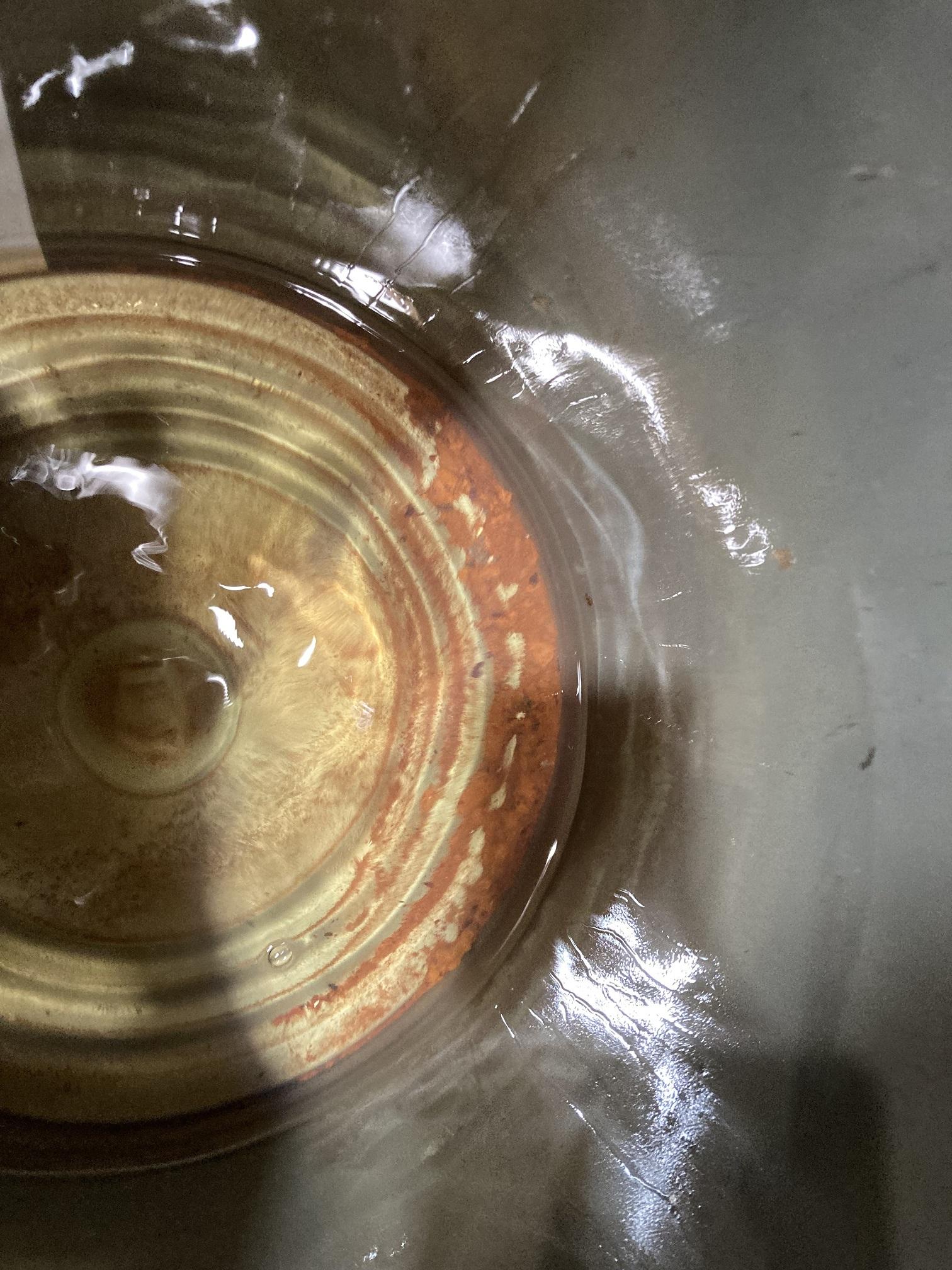

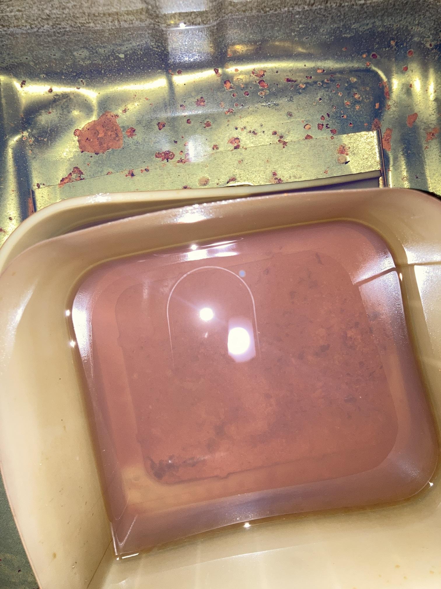

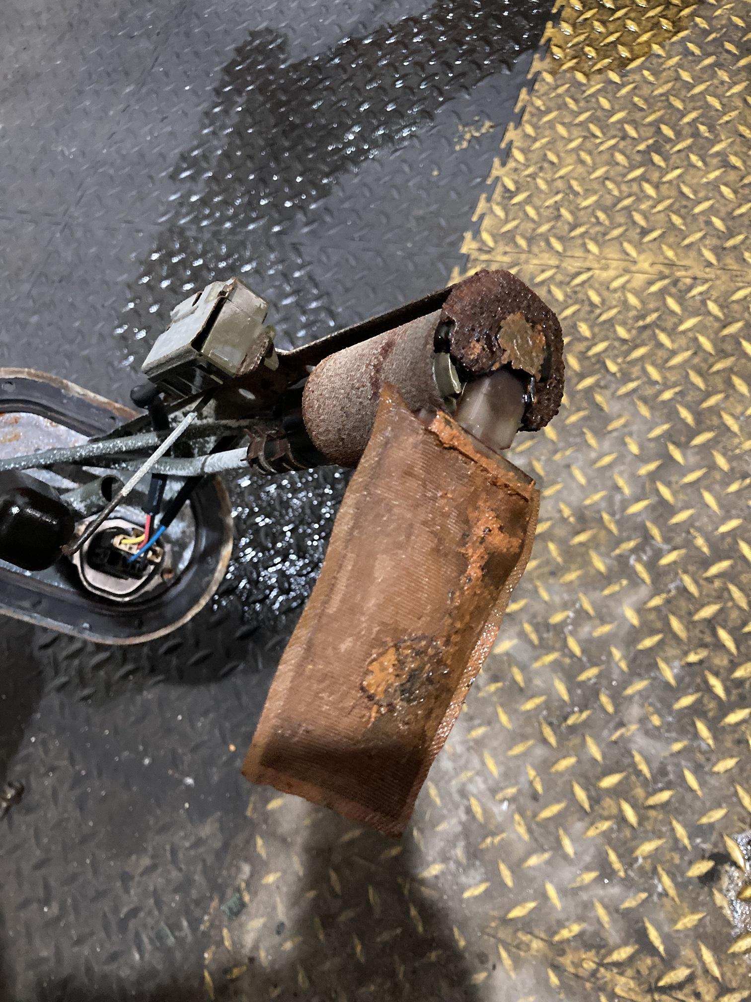

    Вообщем съездил на подъёмник, снял бак, воды как таковой не обнаружил, зато обнаружил очень много ржавчины, в заборнике, в фильтре грубой очистки, вылил бензин в ведро, дал отстояться и сфотал осадок. Чистить бак не стал, просто поставил другой, благо у меня последний оставался.

    22 часа назад, OverSi сказал:
    стало более-менее понятно, что из-за слоя ржи насос не выдавал нужных параметров.
    отлично. проблему победили!!
