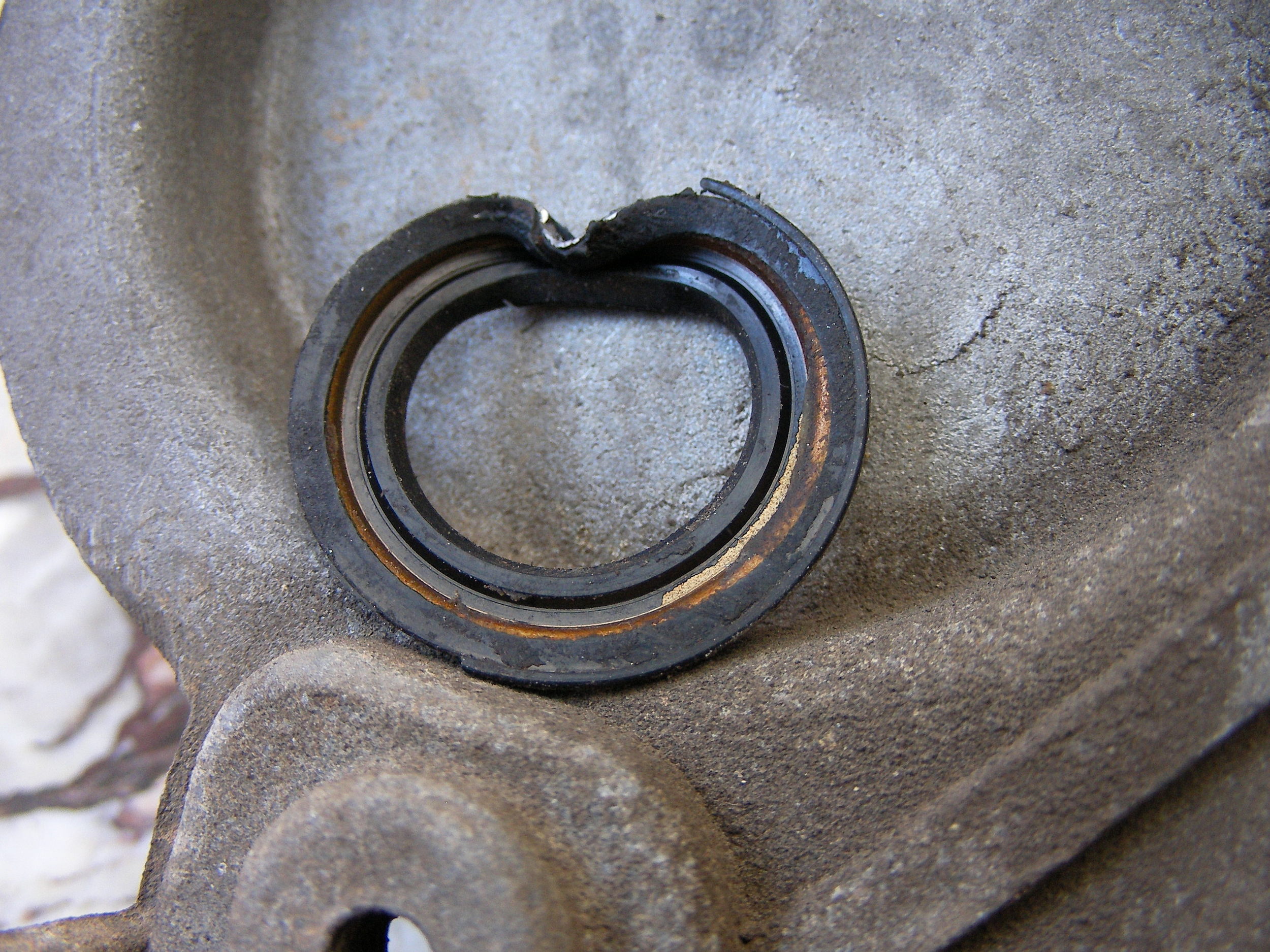

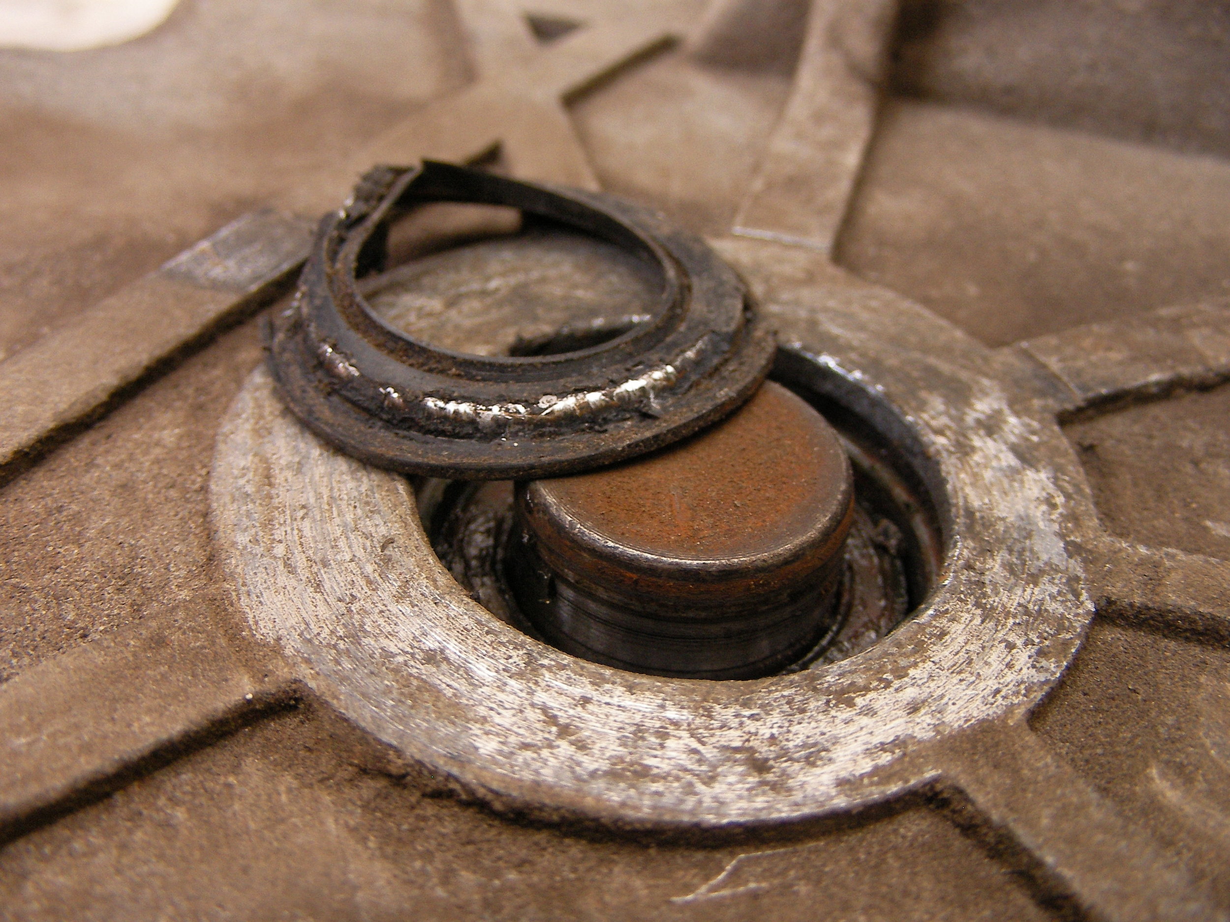

    Это то, что называется сальником. Вид  с внутренней стороны:
    Сидит оно в проточке:
    Нормально не выковыривается, разве что пробовать подцепить от оси:
    Это его вид снаружи. Пытался подцепить, ободрал всю резину.
    Примерно такие размеры имеет посадочное место для этой хрени:
    Сальник заказал. Какой то чешский. Завтра привезут.

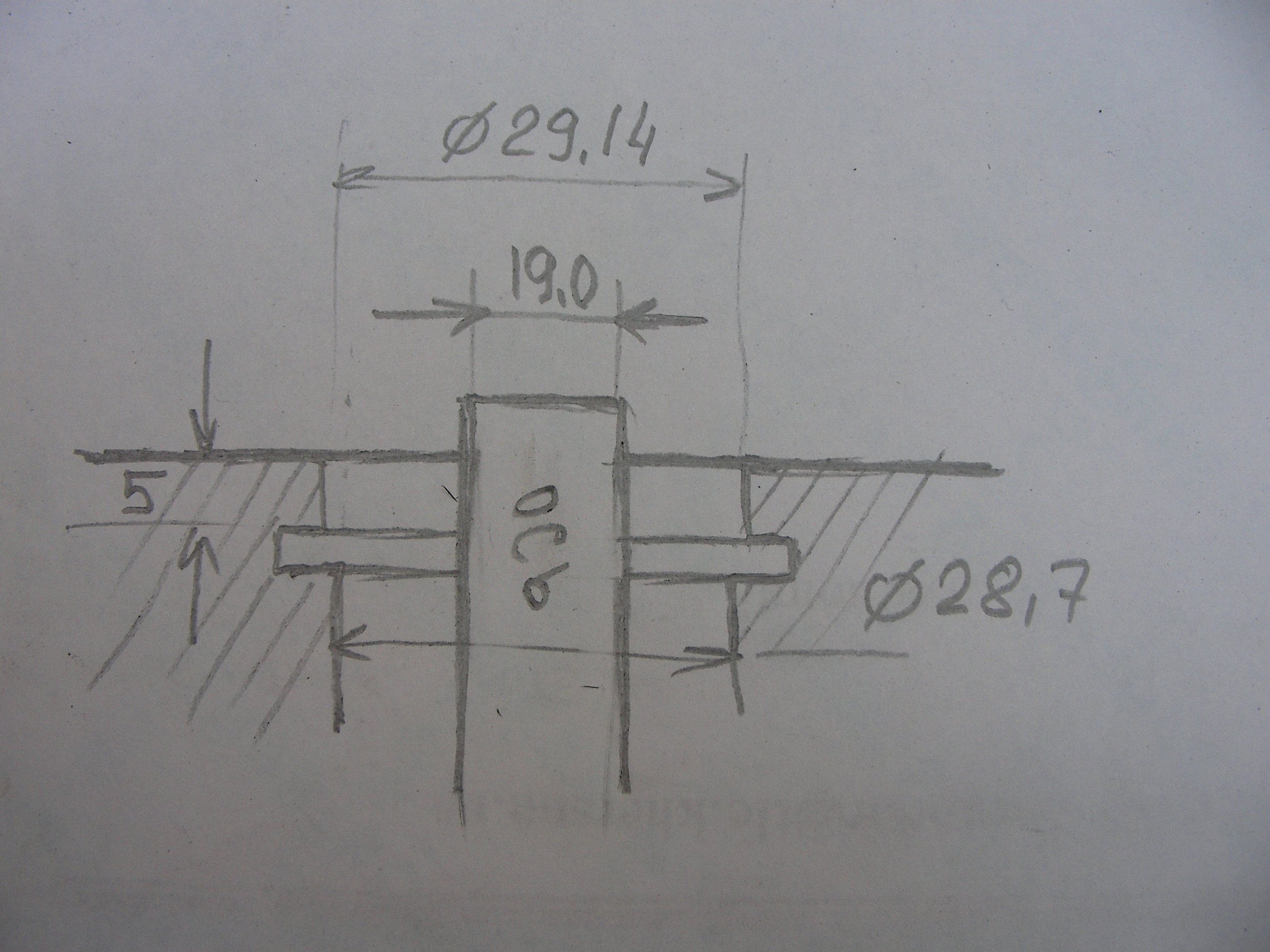

    Крышечку выточил. Прикрутил. Завтра сфотаю и выложу чертеж.
    Изменено пользователем бурый медведь
    • Откуда: Страна Лимония
    • Машина: 4runner 1992, э\вел
    D29,0  нужно на 0,5 меньше.
    D36,0 и D40,0 - по размеру резинового кольца

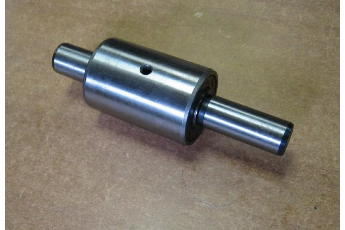

    Поддерживаю. Есть опыт ремонта этого узла на двух 3vz-e. Только использовали подшипник помпы не с ВАЗа, а с ЗМЗ 406 (тут главный нюанс - не купить китайский :force:).
    В одной стороны вал спиливали, с другой длина совпала. Наибольшая трудность - извлечь родной подшипник. Вторая трудность - снять фланец. Шпильки выкрутили фланец грели, сняли. Подшипник выходит трудно. Чтобы не лопнул корпус, нахрапом его брать бесполезно. Работа кропотливая, идет неспешно. Но часа за три можно реализовать.
    ГАЗовский подшипник впрессовывается норм. Затем напрессовывается фланец.
    Еще нюанс. У подшипника есть отверстие в обойме (см. фото). Просверлили отверстие в корпусе самого кронштейна, нарезали резьбу, отверстия в корпусе и на подшипнике совместили. Ввернули винт - для шприцевания в дальнейшем.
    В общем, одна машина до сих пор с этим ремонтом ездит (лет пять уже; хотя, справедливости ради скажу, что небольшой люфт появился. но за пять лет, думаю, он бы и у родного узла появился). Судьба второго неизвестна - машина продана. Инженеры тойоты напрягутся, но вариант вполне рабочий.

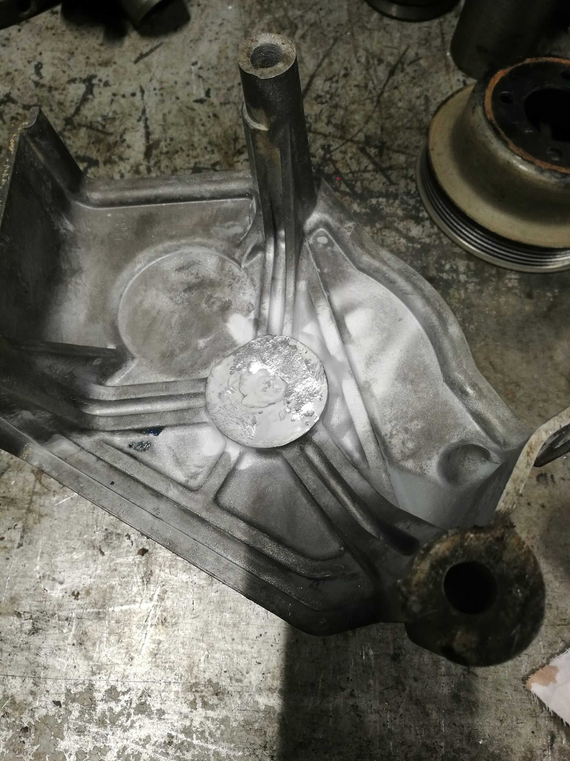

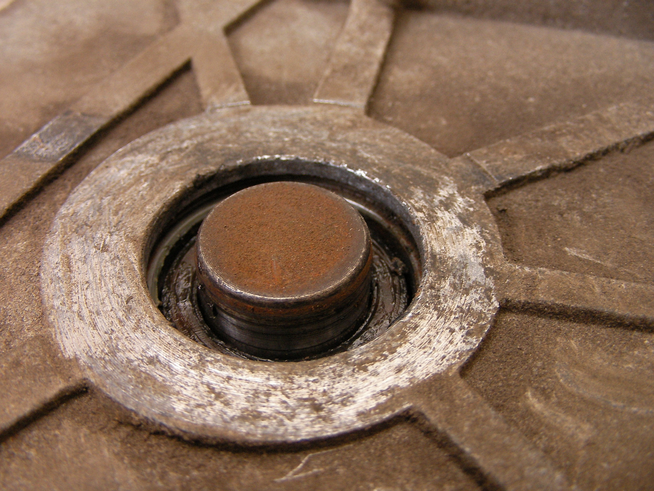

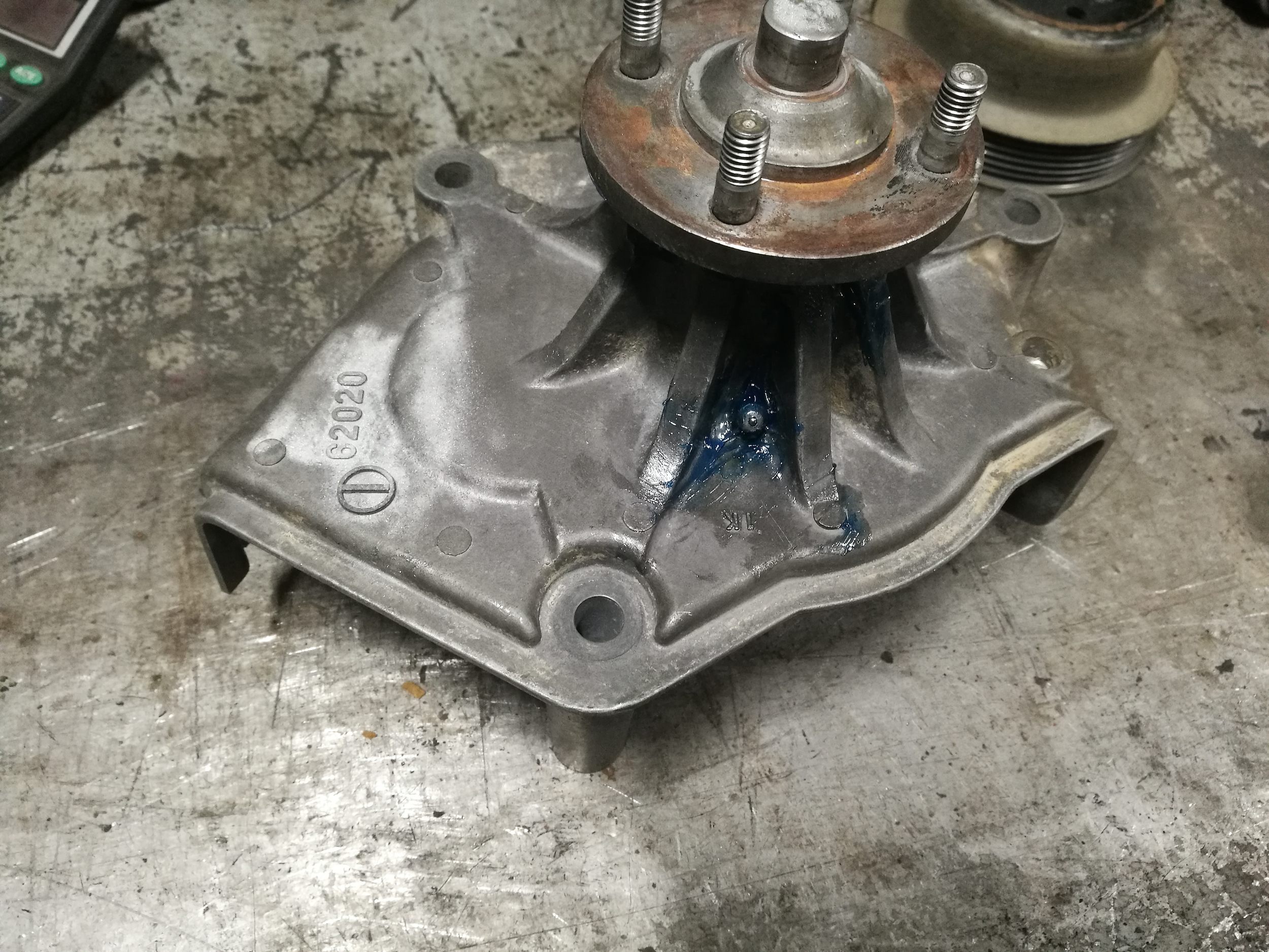

     Мое решение для принудительной смазки подшипника.
    Просверлен масляный канал поставлена, прессмасленка, удалил, сальник, сделал заглушку, запрессовал  и загерметизировал её.
    Как итог без особого усилия смазка обновляется, старая смазка выходит со стороны шкива,  увы там конструкцией не предусмотрено никакого уплотнения.
    • Откуда: Братск.
    • Машина: Прадо 120, 4л, R2, 08г...Hilux Surf - 185 SSR-G, 5Мяу, 97г.
    А можно поподробнее про заглушку, как делал и как запресовал ее. Наружная обойма подшипников она же очень крепкая как ее сверлом то просверлить?
    Изменено пользователем Kranium
    • Откуда: Челябинск
    • Машина: коллекция 7x и пр
    Заглушка выточена с натягом  0,2мм т.е Ф28,2, в моем случае она плоская т.к  у меня мотор от хайса а там подшипник стоит дальше от мотора на 6мм, на мотор от Прадо надо делать заглушку грибком.
    Дальше заглушку запрессовал и закернил. Дополнительно зафиксировал и герметизировал напылением алюминия., шишки сбил бормашинкой.
    Последняя операция больше для перестраховки,
      Тут вариантов масса, все зависит больше от технических возможностей и лени:rest: на все ушло 1,5часа
