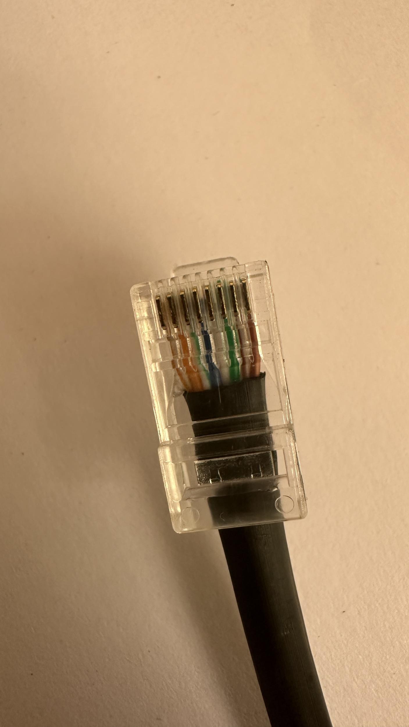

Чет фигня какая твориться. проложил новый провод, пришлось его укоротить и заново обжать . В итоге на коммутаторе снова зеленый сигнал , как было на старом проводе.:wow:
Переобжимай. У тебя работает две пары.
11 часов назад, электроник сказал:
Переобжал , ничего не изменилось . Вообще как определить что кабель нормально обжат , если визуально все ок?

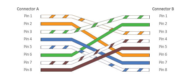

Зелёный это 100 мбит, оранжевый это 1 гбит ?
Не может быть с одной стороны 100, с другой 1000. Порты с обоих сторон работают на одной скорости.
У тебя и роутер и коммутатор могут 1 гбит ?
Если оба поддерживают 1 гбит, обожми кабель между ними как гигабит кроссовер.
19 часов назад, AZIAT сказал:
Так и сделал, ничего не изменилось.
Да , роутер 1 гбит. коммутатор нашел у себя на 5 портов такой же , новый на 8 портов заказал.
Я в инете читал что сейчас в этом нет смысла , типа оборудование само определяет вариант подключения. И поэтому делаю просто одинаковый обжим . Сейчас у меня с обоих сторон все провода обжаты как на рисунке слева.  И вот комп с которого пишу сейчас соединен с роутером напрямую и получает все , что дает провайдер. Те имеет гигабитное подключение.
Ну, не если перекрестное соединение лучше , то переделаю конечно.

По поводу "гигабит кроссовер", возьми на заметку. У меня несколько раз были ситуации когда на длине более 30 метров на "прямом" обжиме и обычном кроссовере была отвратительная связь и постоянно скакала скорость портов.
На гигабит кроссовере всё становилось нормально, чёткий 1 гбит.

17 минут назад, Maniac.ru сказал:
ок , перепрессую провод.

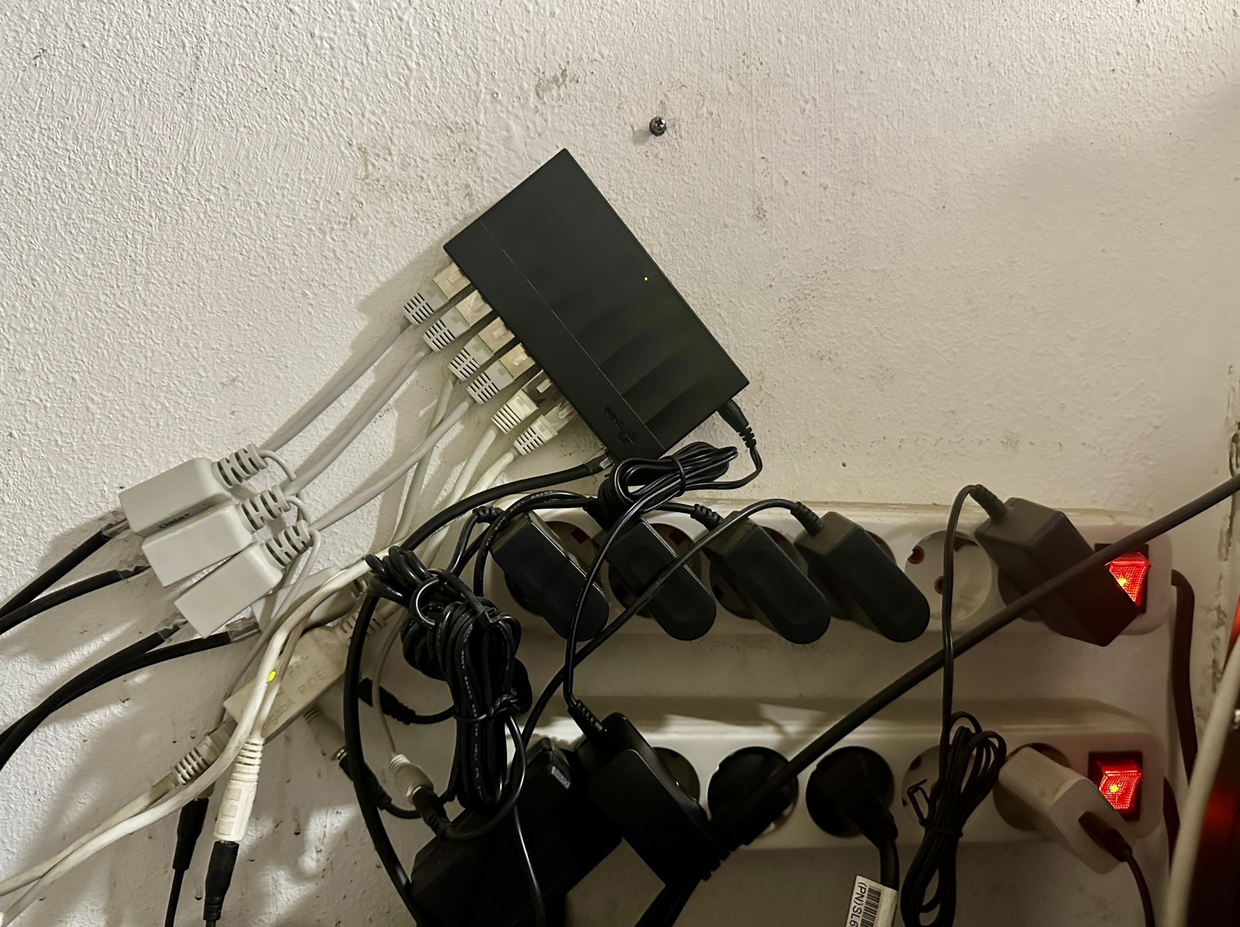

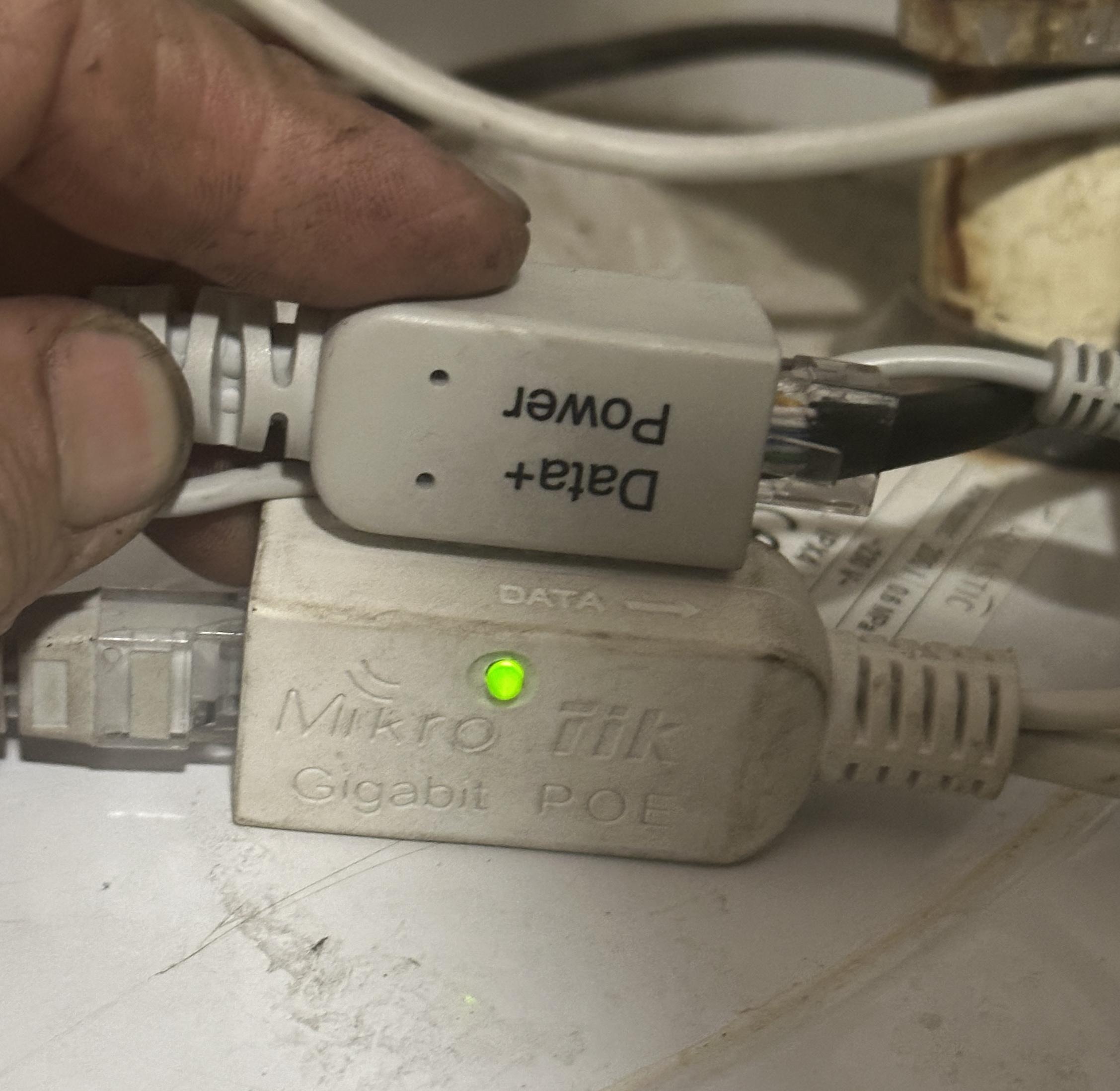

Ларчик открывался просто. На коммутаторе висит 5 wifi  роутеров , четыре  10/100 и один 100/1000. Все пять питаются по Poe. Вчера хотел переобжать кабель и обратил внимание, что переходники питания роутеров разные оказывается для 100 и гигабита.  И я гигабитный роутер подключил через переходник 100 роутера. Поменял переходники местами и гигабитный роутер заработал на своей скорости.
Сегодня пришел 8 портовый ТП Линк , подключил его , все работает как надо.
1 час назад, AZIAT сказал:
Извращение. И издевательство над свитчом.
ЗЫ,: А зачем 5! Сеток вайфай?
2 минуты назад, электроник сказал:
Почему ? У каждого роутера свой блок питания у свича свой.
сетки всего две - основная и гостевая , просто точек доступа много , чтобы покрытие было нормальное и скорость на конце не падала.
Только что, AZIAT сказал:
роутера
1 минуту назад, AZIAT сказал:
Тогда про питание ты не правильно написал.
Только что, электроник сказал:
Ну я колхозник в этом деле. Вот так подключено .
