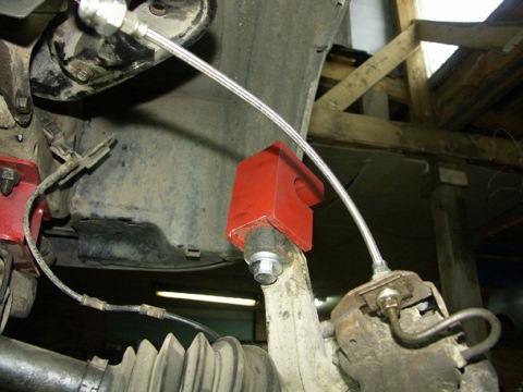

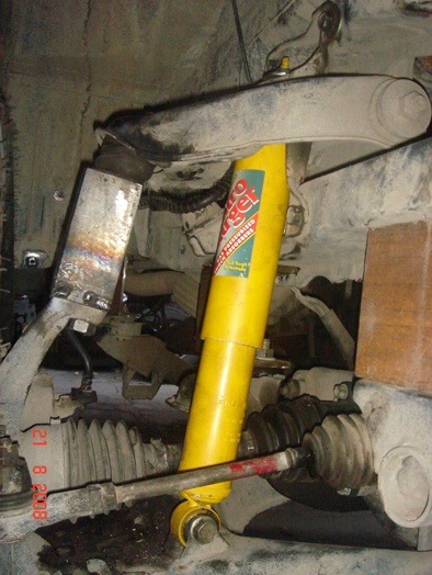

barcode 1 Откуда: Россия Машина: 4runner 130 3vze 92 #801 Опубликовано: 17 июля 2014 (изменено) Не пинаем, но вроде как к лифту, Необходо получить 4" спереди без бодика Из сложившейся ситуации - выбор упал на первый вариант, тоесть черные с выносом: Собственно вопрос появился после просмотра, мануала по проставкам: На сколько необходимо делать вынос шаровой, при проставке в 75 мм? Первые ночные наброски (какие минусы, что можно переделать): Другие ранее найденные варианты: Изменено 17 июля 2014 пользователем barcode Вверх Поделиться сообщением Ссылка на сообщение Поделиться на других сайтах
олег71 313 Откуда: Москва ; Истра Машина: 4RUNER стал кз-т #802 Опубликовано: 17 июля 2014 Пинать ни кто не будет,это точно . Просто все копья об эту тему сломаны в конце прошлого века . Почитай эту же ветку,вариант как ты рассматриваешь уже делал " АРХИСТАИЛ" Потом всё выбросил и купил оригинальный лифт комплект. Расстояния там ограничены по нескольким параметрам, просто тупо установив кусок железки между верхним рычагом и кулаком, ты получиш ШОУ КАР . У машины исчезнут ходы подвески!!! залезь под машину и в 3 Д представь артикуляцию. Уверен сам все поймешь. 75мм проставкой под шаровую ты получишь недвижемость . Удачи в осознании неизбежности Вверх Поделиться сообщением Ссылка на сообщение Поделиться на других сайтах
Fantom1977 14 Откуда: Иркутск Машина: 4Runner VZN130 #803 Опубликовано: 17 июля 2014 Все верно, для таких больших проставок надо опускать нижние рычаги. Вверх Поделиться сообщением Ссылка на сообщение Поделиться на других сайтах
Александр56 3 Откуда: г.Оренбург-гЛюберцы Машина: Toyota 4 runner 1993г #804 Опубликовано: 18 июля 2014 Проставки под верхние шаровые максимум 50мм., и то при таких проставках кастор еле выводится. Далее только мост. Все это уже пройдено. Если более 50мм. то надо нижние рычаги выносить, иначе кастору не быть. Отговаривать не буду от экспериментов, понимаю, хочется все самому попробовать. Я уже два года пробую, но от правды не уйти. Вверх Поделиться сообщением Ссылка на сообщение Поделиться на других сайтах
Александр56 3 Откуда: г.Оренбург-гЛюберцы Машина: Toyota 4 runner 1993г #805 Опубликовано: 18 июля 2014 Да же, что бы вынести нижние рычаги искал салентблоки со смещенным центром, но увы, есть такие тюненые на 80 и 70 на 130 таких нет. . Вверх Поделиться сообщением Ссылка на сообщение Поделиться на других сайтах

barcode 1 Откуда: Россия Машина: 4runner 130 3vze 92 #810 Опубликовано: 19 июля 2014 Поздновато понял что надо было мост. Вообщем опускаю нижние на 10 см, тапки 33/12.5/R15 STT Вопрос еще такой аморты от тлк 100 вроде как раз под такой лифт? Фотографии будут позже. Вверх Поделиться сообщением Ссылка на сообщение Поделиться на других сайтах

0389dB 57 Откуда: Кемерово Машина: KZN130 лочные мосты, 2 лебедки, 35" обвес, YN130 лифт 4" 33" #812 Опубликовано: 3 марта 2015 Поздновато понял что надо было мост. Вообщем опускаю нижние на 10 см, тапки 33/12.5/R15 STT Жопа будет полная! в итоге у тебя нижние рычаги будут стоять горизонтально, верхние чуть-чуть под наклоном, а вот рулевые тяги под 45 градусов все шаровые на них будут заломлены до придела, пыльники на них будут рваться еще в процессе установки, а ресурс их службы будет измеряться в днях. И это при том, что колеса на кочках будут подруливать с такой силой что не один демпфер не удержит. Первая же более менее серьезная яма, или кочка приведет к загибанию маятника, или рулевой сошки. Так что поставь проставки 20 - 25мм и бодик 2", или еще лучше просто бодик 3" и замни арки, этого хватит для нормальной установке колес 33х12,5х15 Вверх Поделиться сообщением Ссылка на сообщение Поделиться на других сайтах
