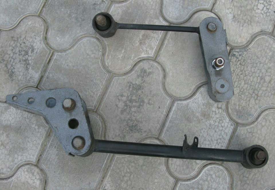

    Господа, возник вопрос по лифту заднего моста. Пока в планах, но тем не менее вопрос не дает мне покоя. Допустим ставлю амморты и пружины по-длиннее, далее само собой операции по переносу серьги колдуна, тяги панара и вварки регулятора в тягу, плюсом более длинный тормозной шланг. Так же убрать стаб, либо удлинять сами линки либо кронштейны. Но это так важно по-большому счету. А вот сам вопрос, как же быть со смещение заднего моста относительно рамы, так как рычаги не удлинялись и не опускались и остались в штатных местах? То есть необходимо изготовить "уши" для дропа рычагов заднего моста, вот такого плана. Кто-то делал такие, хотелось бы чертеж?! В противном случае придется самому выдумывать.

    Какой планируется лифт? Если под пружины от 80ки, то нет необходимости в этих ушах. С передком все значительно геморойней.

    Лифт 2", аморты и пружины вот такие
    Изменено пользователем AZIAT
    11 час назад, alucard-45 сказал:
    Лифт 2",
    можно не заморачиваться  с тягами  .  Но если сильно хочется , то тяги просто удлинить на  1 см примерно .
    При 2" не надо ничего делать с тягами. 33" колесо прекрасно заходит в арку.
