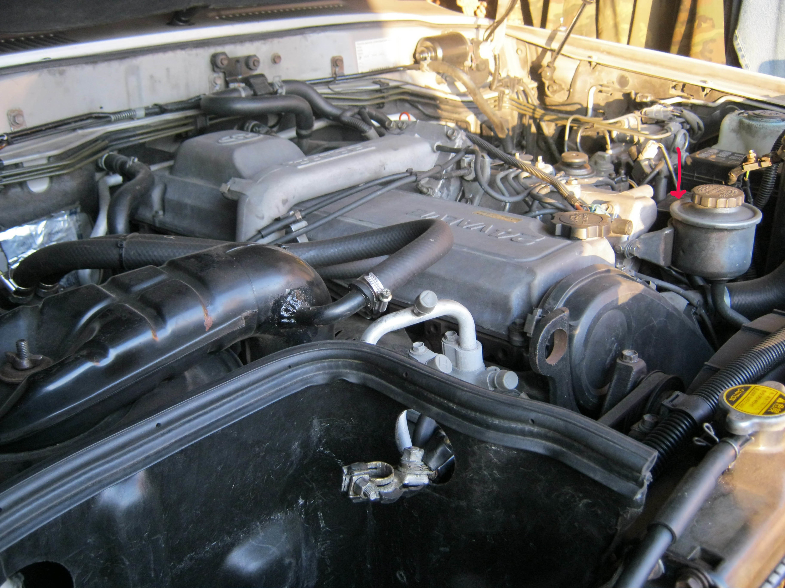

4 минуты назад, Dmitry_Mad сказал:
 а где находится реле преобразователя 24/12?
За аккумулятором, вот под этой резинкой.
Изменено пользователем Hodok
  • Откуда: Минск
  • Машина: TLC 80 1HZ(уже hdt) МКПП 1997, Golf 4 1.9 tdi 4motion
1 минуту назад, Hodok сказал:
За аккумулятором
за левым.

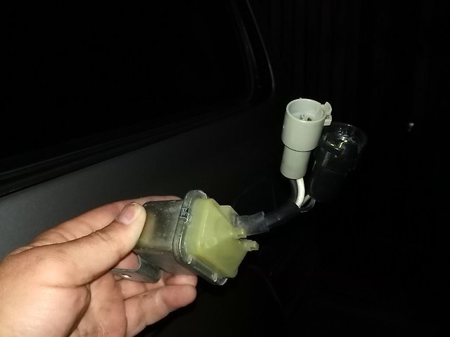

Так стало понятнее, а то в мануале про расположение очень расплывчато...Тогда не подскажете, а именно реле стартера - как выглядит, и оно там же на крыле, но ближе к лобовому?
  • Откуда: ........
  • Машина: TLC 80 HD FT 97
11 минуту назад, Dmitry_Mad сказал:
