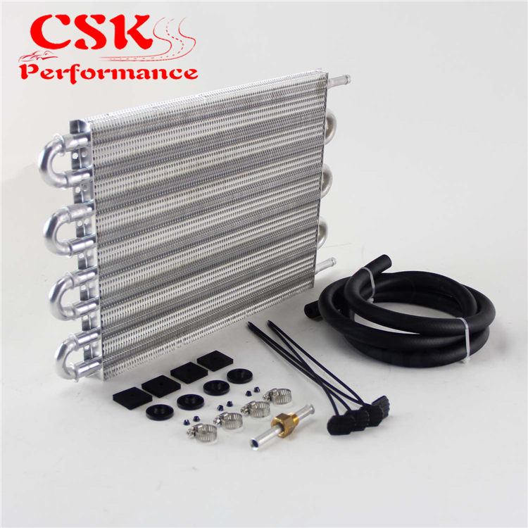

Oleg71 9 Откуда: Якутия Машина: 4runner 1GR-FE #939 Опубликовано: 23 февраля 2021 (изменено) 11 часов назад, sadnic сказал: Ладно, допустим. А у вас у самих стоит такой радиатор? 11.11.2018 в 17:55, Oleg71 сказал: Вот такой стоит , вся жижа идёт через него минуя основной он заглушен, ни зимой не летом проблем нет, на зиму закрываю от прямого потока возд. подключен обратка снизу Изменено 23 февраля 2021 пользователем Oleg71 1 Вверх Поделиться сообщением Ссылка на сообщение Поделиться на других сайтах
