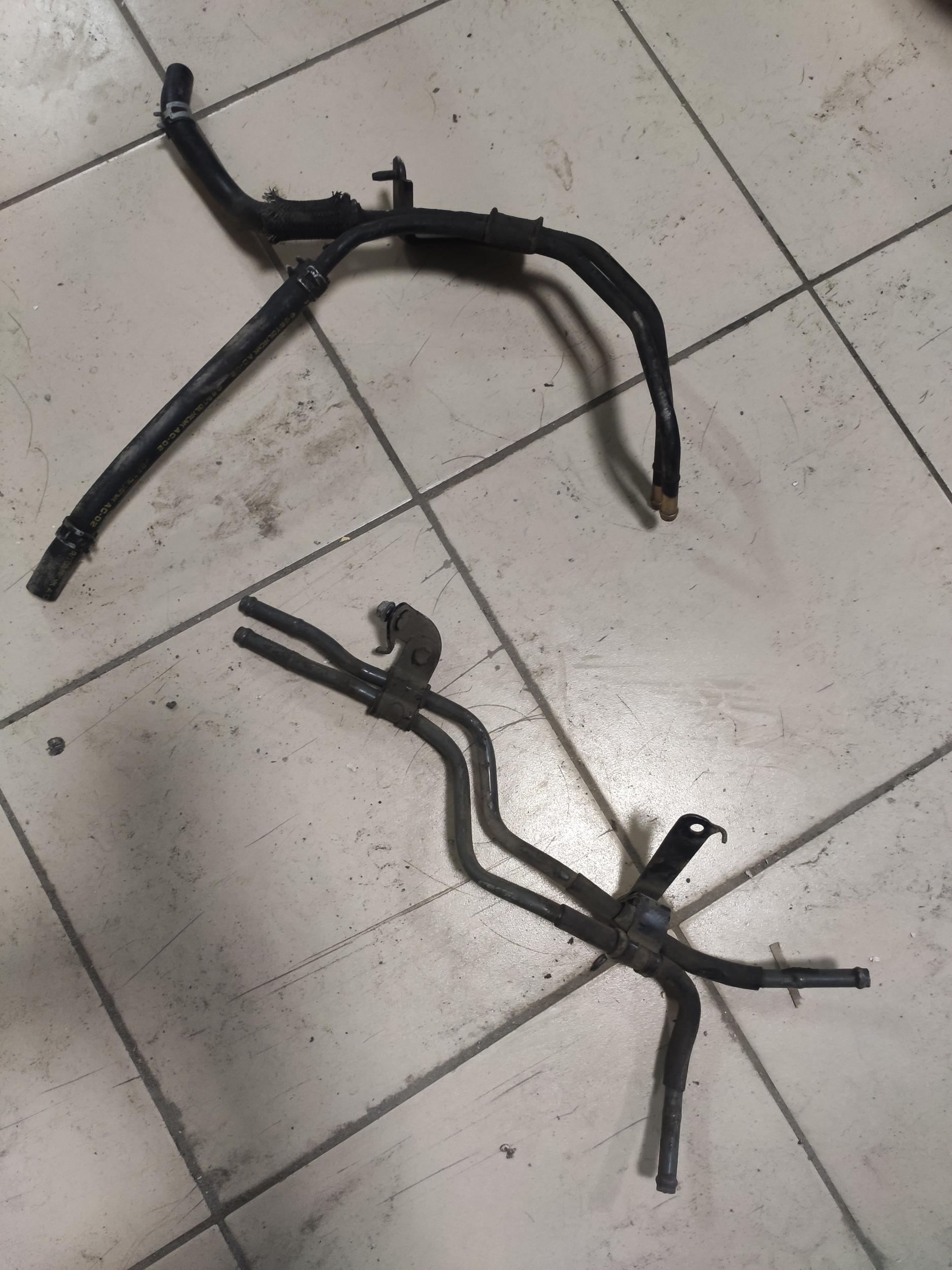

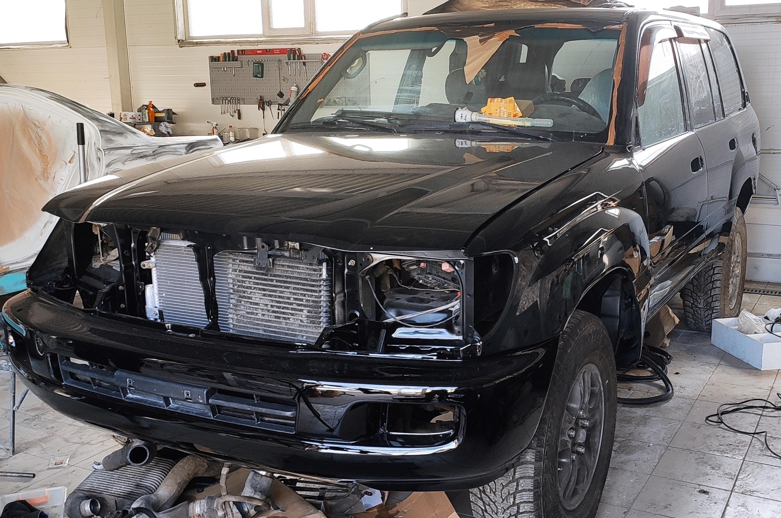

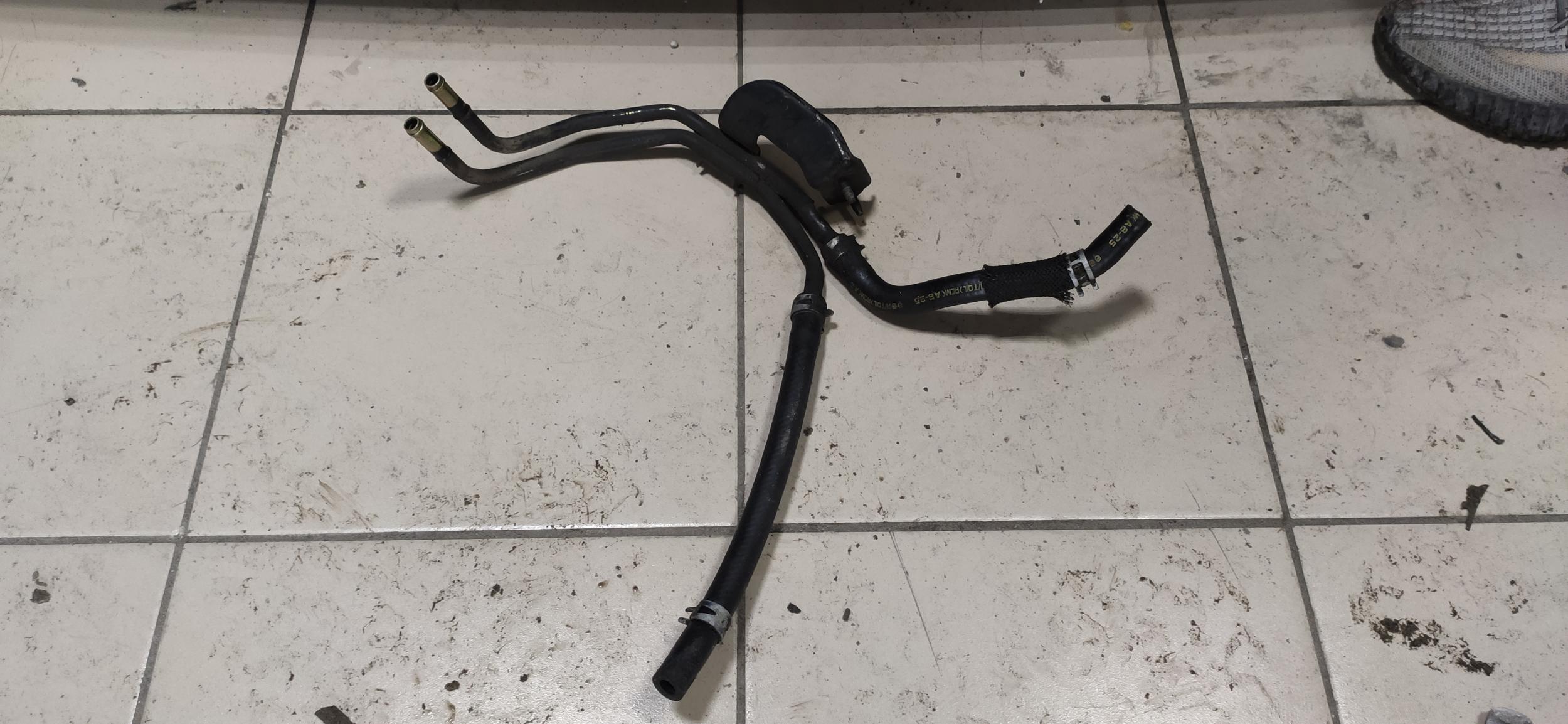

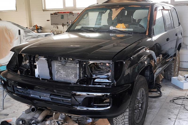

VOVIK_LUKONIN 0 Откуда: СУРГУТ ХМАО Машина: TLC100td 2004г. #971 Опубликовано: 14 сентября 2021 День добрый! Прошу помощи: После аварии,на сто разобрали машину и теперь не могут собрать. Не могут сложить пазл из трубок,шлангов и радиатора АКПП. Человек который разбирал, сбежал) Машина с 1 HD FTE , стоит дополнительный радиатор АКПП Если есть возможность, киньте фото как идут трубки и шланги к радиатору!? Вверх Поделиться сообщением Ссылка на сообщение Поделиться на других сайтах

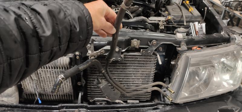

Stalker. 26 Откуда: Владивосток Машина: LandCruiser 80 экспедиционная подготовка #972 Опубликовано: 16 сентября 2021 Дд. Длинные трубки от АКПП до основного радиатора: правая - подача, левая - обратка. От правой (горячей) трубки длинный резиновый шланг до правого штуцера основного радиатора. Из левого штуцера основного радиатора шланг в пластиковой защите до двойного соединителя в телевизоре. От соединителя угловой шланг до верхнего штуцера доп. радиатора. Из нижнего штуцера доп. радиатора короткий прямой шланг до соединителя в телевизоре, от соединителя длинный шланг в пластиковой защите в трубку обратки АКПП. Штатной схеме из каталога не верить: на этой условной картинке трубки подачи и обратки перепутаны. Вверх Поделиться сообщением Ссылка на сообщение Поделиться на других сайтах
VOVIK_LUKONIN 0 Откуда: СУРГУТ ХМАО Машина: TLC100td 2004г. #973 Опубликовано: 20 сентября 2021 16.09.2021 в 11:59, Stalker. сказал: Дд. Длинные трубки от АКПП до основного радиатора: правая - подача, левая - обратка. От правой (горячей) трубки длинный резиновый шланг до правого штуцера основного радиатора. Из левого штуцера основного радиатора шланг в пластиковой защите до двойного соединителя в телевизоре. От соединителя угловой шланг до верхнего штуцера доп. радиатора. Из нижнего штуцера доп. радиатора короткий прямой шланг до соединителя в телевизоре, от соединителя длинный шланг в пластиковой защите в трубку обратки АКПП. Штатной схеме из каталога не верить: на этой условной картинке трубки подачи и обратки перепутаны. Спасибо огромное! Мне бы ещё понять как их проложить. Вернее, как они стоят, штатное их место. Есть трубки,но нет понимания где и как они стоят. Вверх Поделиться сообщением Ссылка на сообщение Поделиться на других сайтах
Stalker. 26 Откуда: Владивосток Машина: LandCruiser 80 экспедиционная подготовка #974 Опубликовано: 21 сентября 2021 Металлические трубки на фото - это и есть двойной соединитель, про который я писал выше. Его нужно вставить в отверстие в телевизоре и прикрутить. Резиновая трубка подлиннее - к верхнему штуцеру доп. радиатора, короткая резиновая трубка- к нижнему штуцеру радиатора. Вверх Поделиться сообщением Ссылка на сообщение Поделиться на других сайтах
