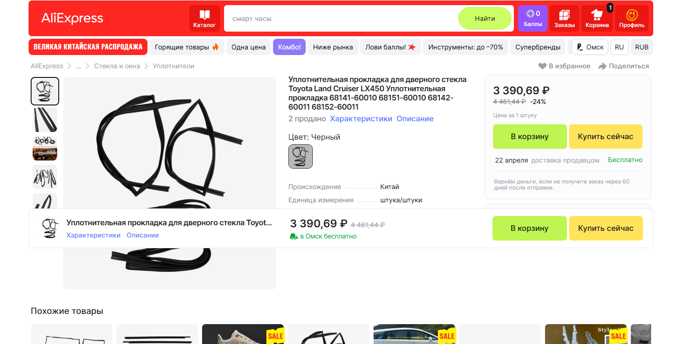

    На алиэкспресс продаются резиновые направляющие-уплотнители , кто нибудь пробовал ставить? Уплотнительная прокладка для дверного стекла Toyota Land Cruiser LX450 Уплотнительная прокладка 68141-60010 68151-60010 68142-60011 68152-60011 | AliExpress

    Тоже интересно реальные отзыв услышать.
    Что с качеством, есть ли бархотка и держится ли нормально?
    1 час назад, Andrey_p сказал:
    Очень похоже на реинкарнацию объявления, по которому я эти направляющие заказывал.
    Отзыв вот
    Хотя, возможно я ошибаюсь, и тут все по честному будет))
    5 часов назад, Andrey_p сказал:
    К сожалению, проблема данного узла не только в уплотнительной резинке, а в том, что он изначально сделан очень напряжённым и даже на новых машинах, после пяти-шести лет эксплуатации, начинались проблемы с подъёмом и опусканием стёкол. Чтобы привести его в порядок нужно заменить много не дешёвых деталей: резинку дверного картриджа, наружную прижимную накладку, кулисные механизмы (если регулярно не смазывались), моторчики (если не обслуживались), скорее всего кнопочные механизмы, если контакты критично обгорели. Нужно зачистить и смазать все коннекторы фишек проводки идущей к стеклоподъёмникам, потому что из-за перегрева они окисляются и к моторчикам, даже на заведённом авто, приходит 11-12V.
    Ожидать приличного качества китайской резинки за 40 долларов, ИМХО, как-то наивно. Конечно если родная износилась в хлам, и нет возможности купить приличную Б/У, то конечно можно взять и китайскую, но прежде, всё-таки, попробовать капитально обслужить свой механизм стеклоподъёмников.
