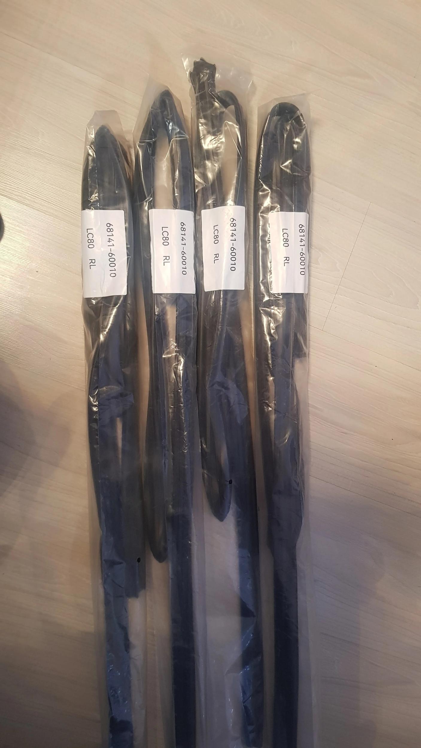

    Короче, с направляющими для стекол наебалово. Китаец прислал четыре одинаковых резинки для какой-то из задних дверей, ОЕМ на упаковке написан 68141-60010, по каталогу это на переднюю правую дверь, при этом на самой упаковке написано RL, типа левая задняя.
    По ощущениям материал между мягкой пластмассой и жесткой резиной, бархоток никаких естественно нет. Есть попытка сымитировать бархотку на беговых поверхностях направляющих текстурой отливки, похоже на наждачную бумагу 120 грит, только не такая острая. Ставить это говно даже не пробовал, смысла нет возиться.
    Желтомордый пока включает дурака, типа он все правильно прислал, это у меня 80-ка неправильная, резинки все одинаковые, ты только поставь. Попросил у меня VIN, типа проверить, что машина та, удивился, что на правом руле нет VIN и тд и тп.
    В общем связываться именно с этим продавцом и лотом не советую, присылает залепу явную, еще и пытается доказать, что все верно.

    Подтверждаю выше сказанный текст, тоже заказал у него и тоже прислал такую же шляпу, все с одинаковым номером, на вопрос что делать, говорит поставьте и все будет гуд! Предстоит с ним спорить, но в благополучный исход я не очень верю! Короче нае...во

    14.01.2024 в 02:00, VADIMV сказал:
    Если еще не пропустил срок открытия спора - открывай, не жди от этого продавца никаких решений. Я с ним переписывался 8(!) дней, ссылки на электронный каталог скидывал, фотографии дверей прикладывал, все без толку было. Ответ один: "они одинаковые". Потом открыл спор на возврат денег, пару дней до конца срока оставалось. Китаец зашевелился, предложил прислать передние, я попросил у него фото того, что он хочет мне прислать, а нет фото, потому что "в настоящее время нет на остатках. Для производства требуется два дня. В следующий понедельник будет готово. Но сначала отмени спор". Спор отменять не стал, китаец написал, что уничтожь товар, скинь фото и тогда верну деньги. Предложил ему порезать резинки на части ножницами в качестве уничтожения, пока молчит. Спор перешел на рассмотрение алиэкспреса уже.
    Первый раз на такой мудацкий магазин нарвался на алишке.
    До этого у другого китайца молдинги, которые снаружи двери к стеклу, купил, он ошибся, два правых передних положил, написал ему, через сутки отправил уже левый молдинг, через неделю получил, без всякой нервотрепки.

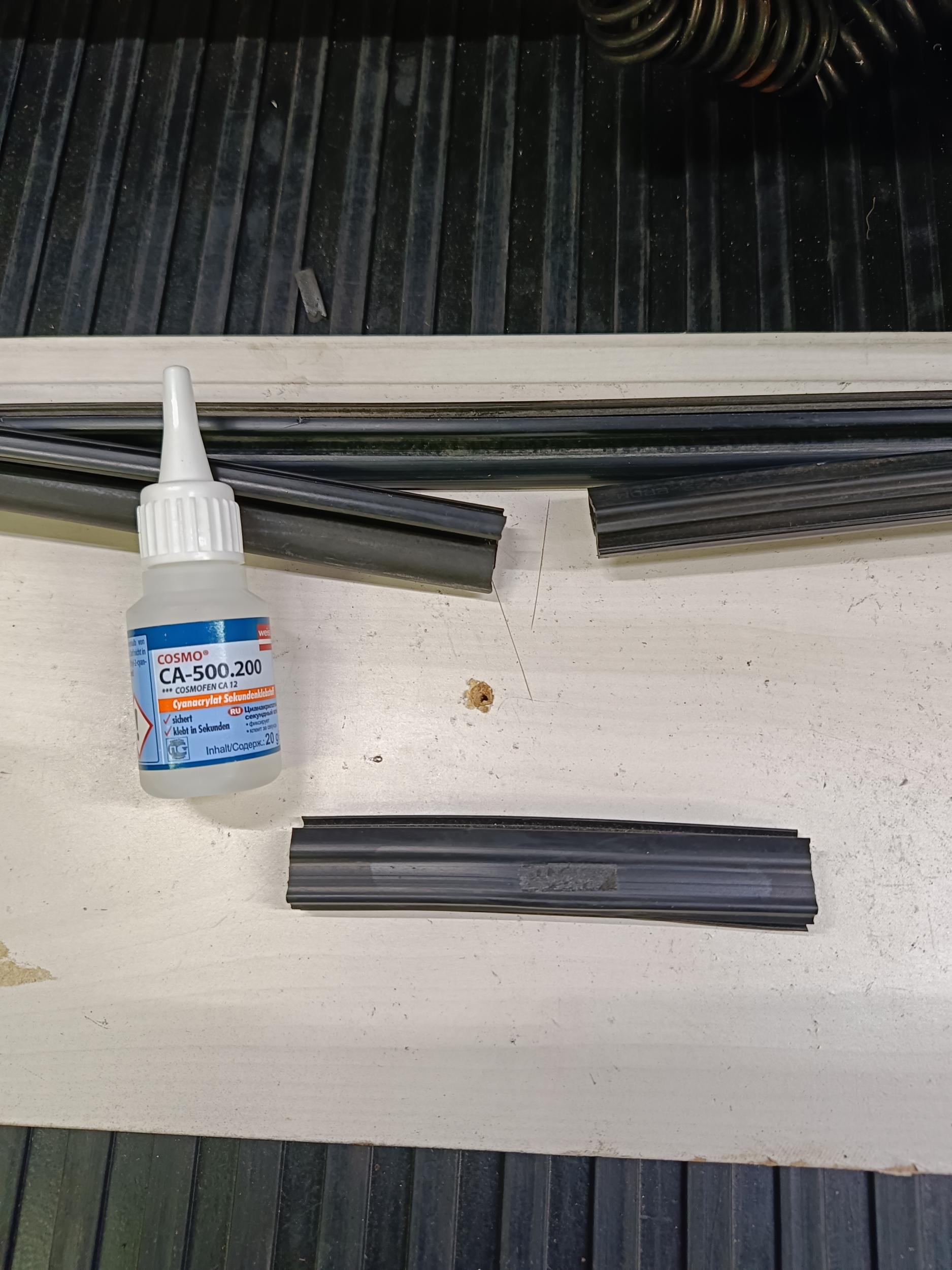

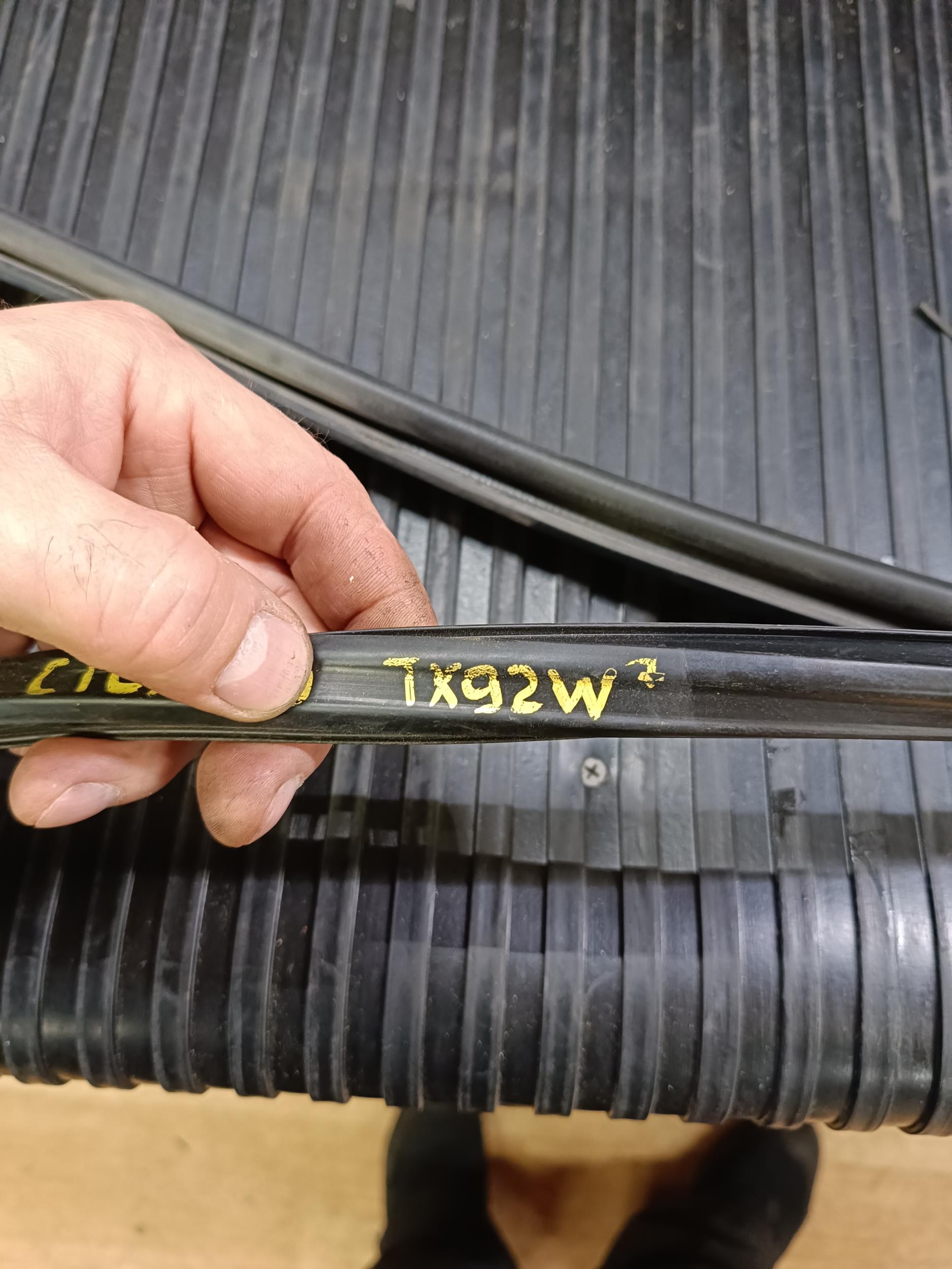

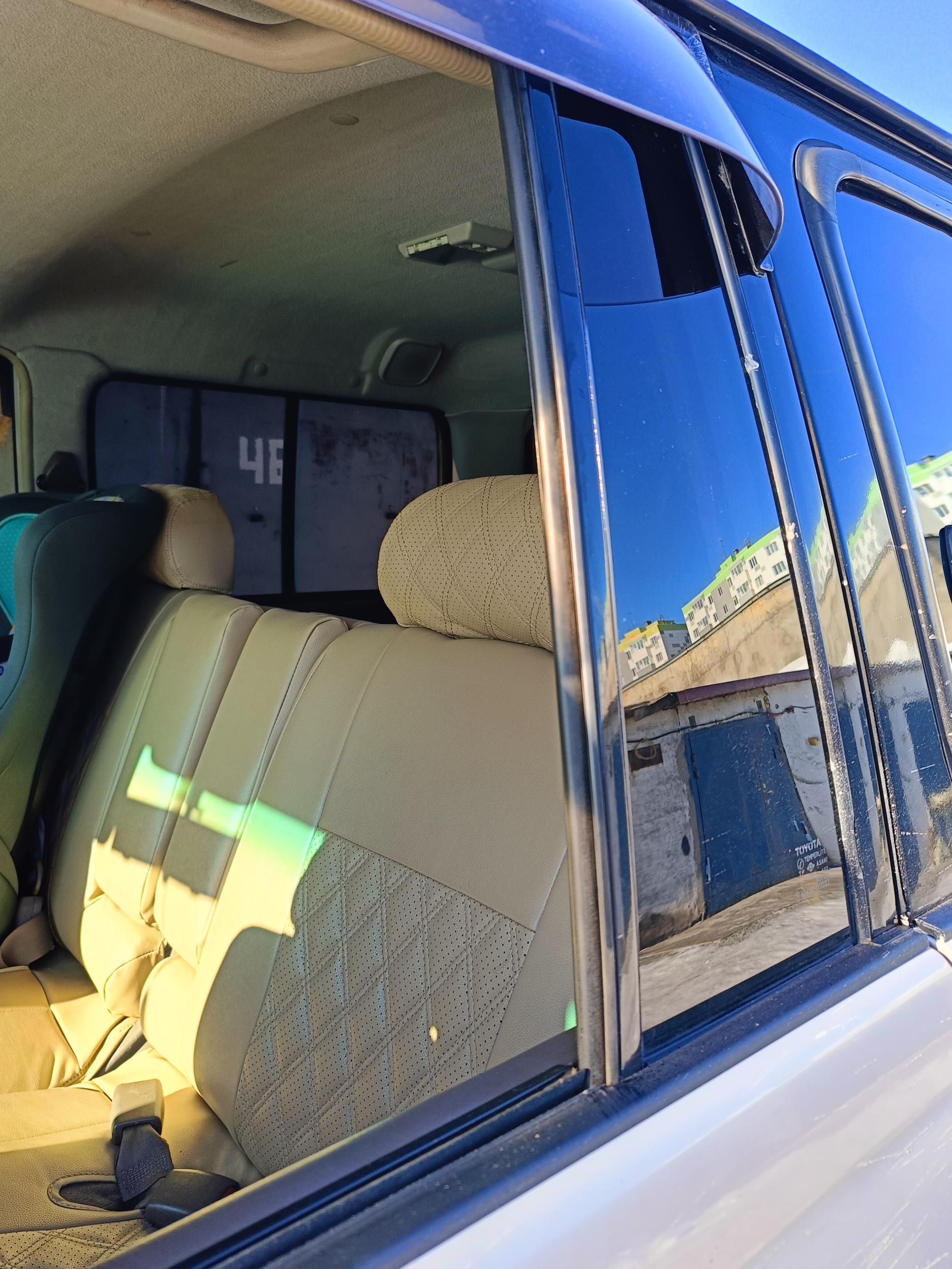

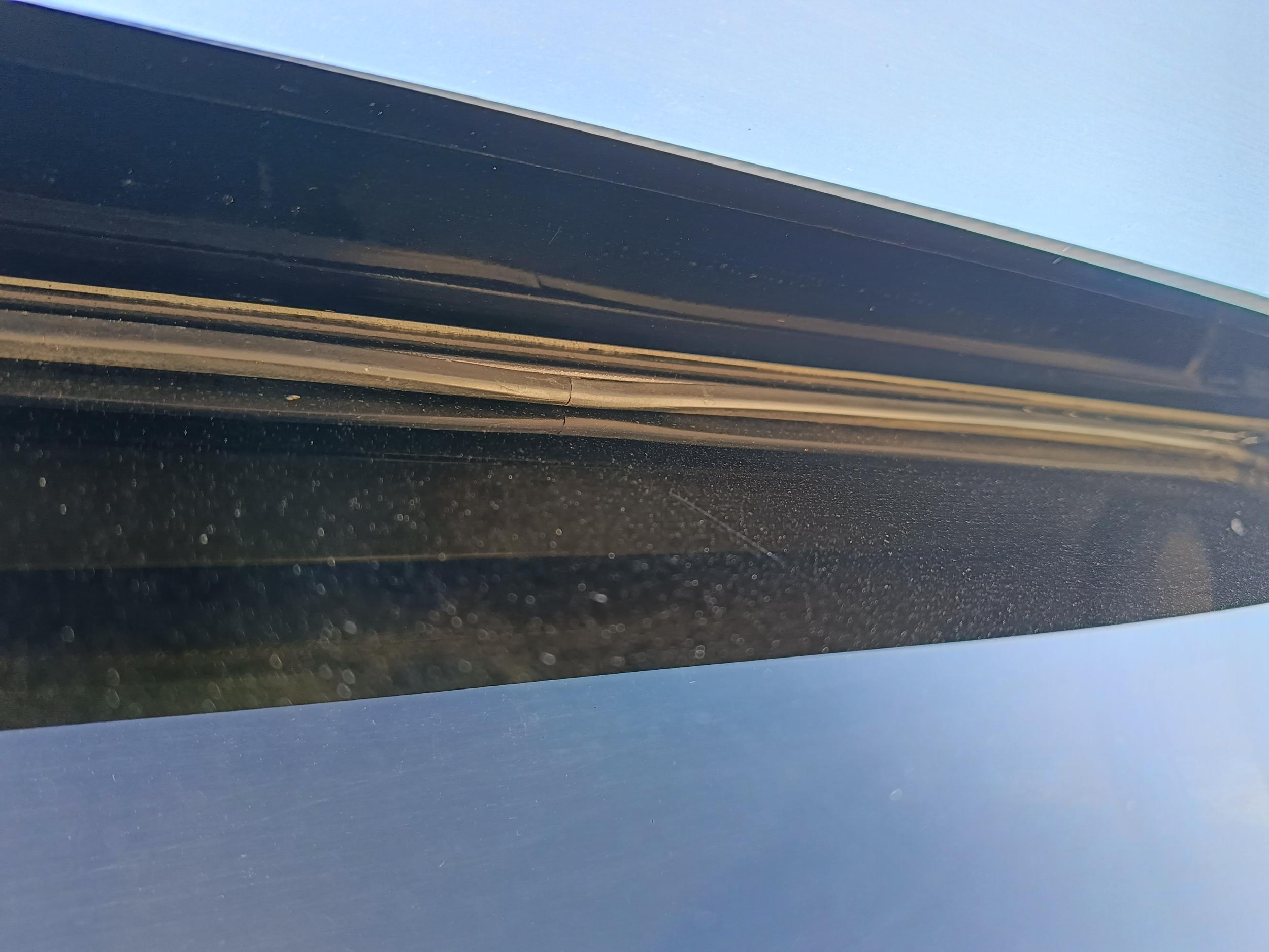

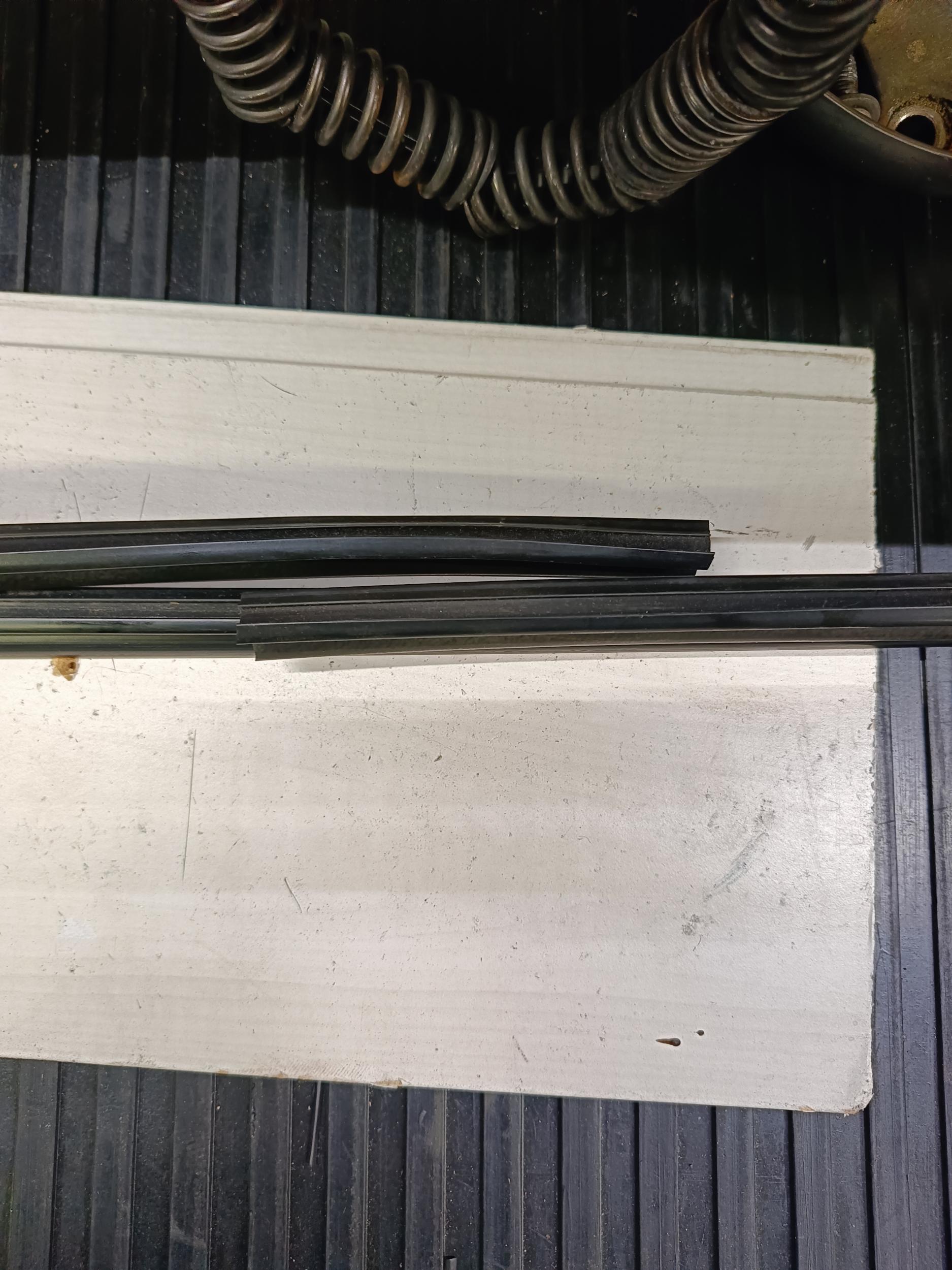

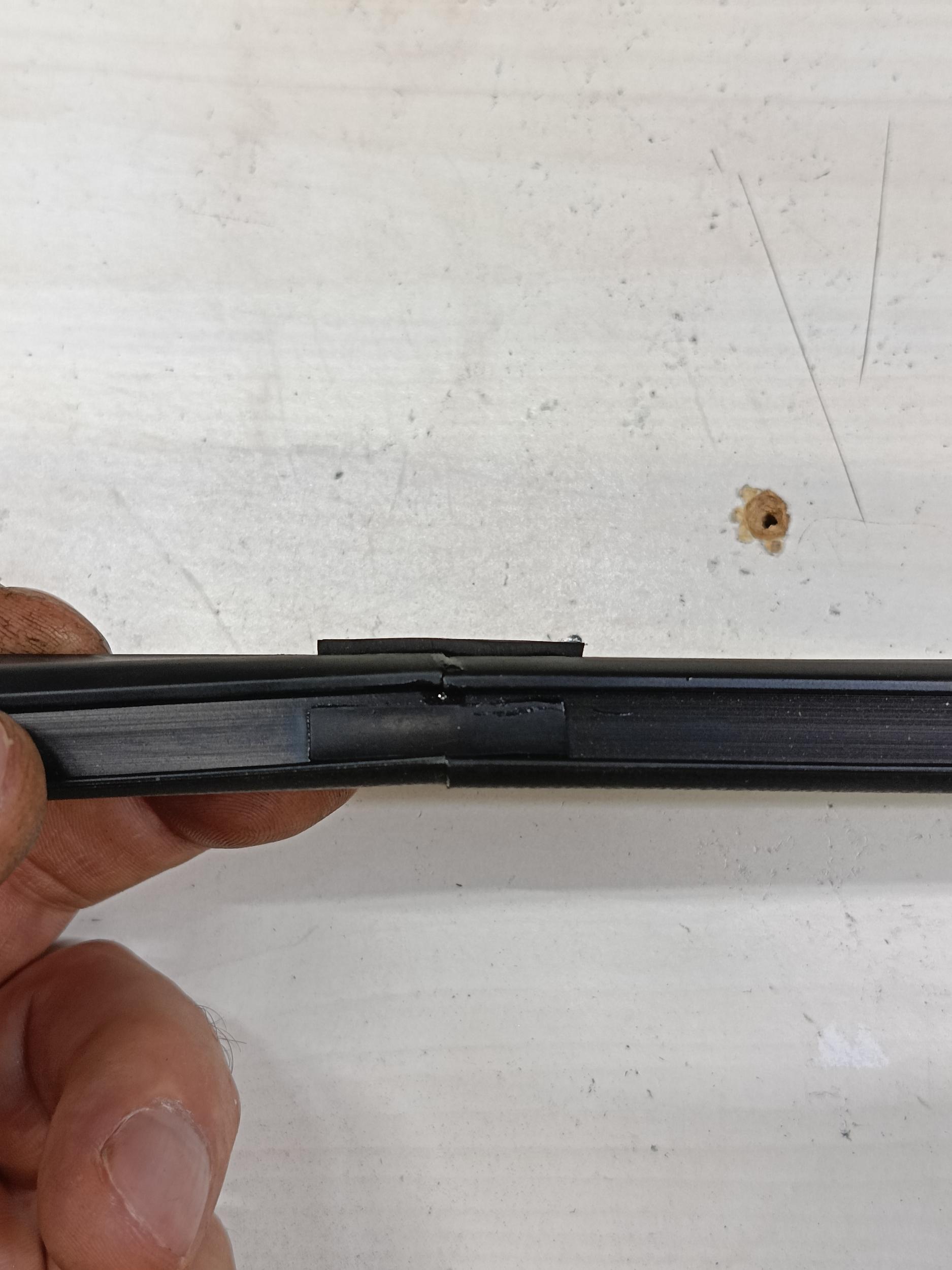

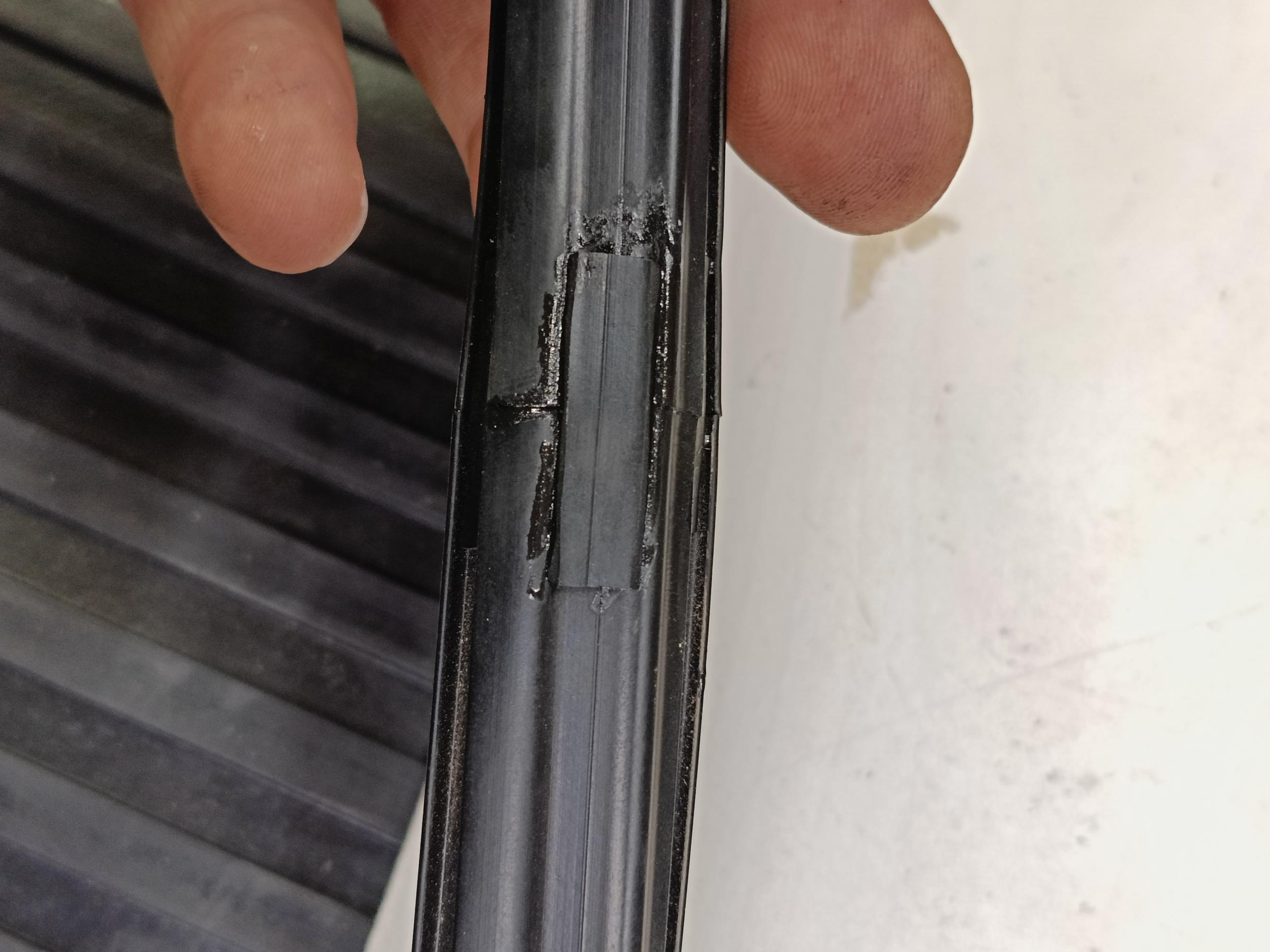

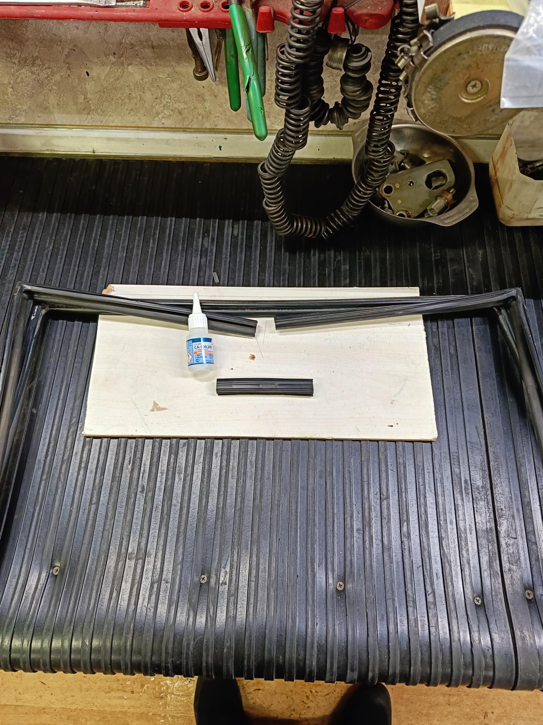

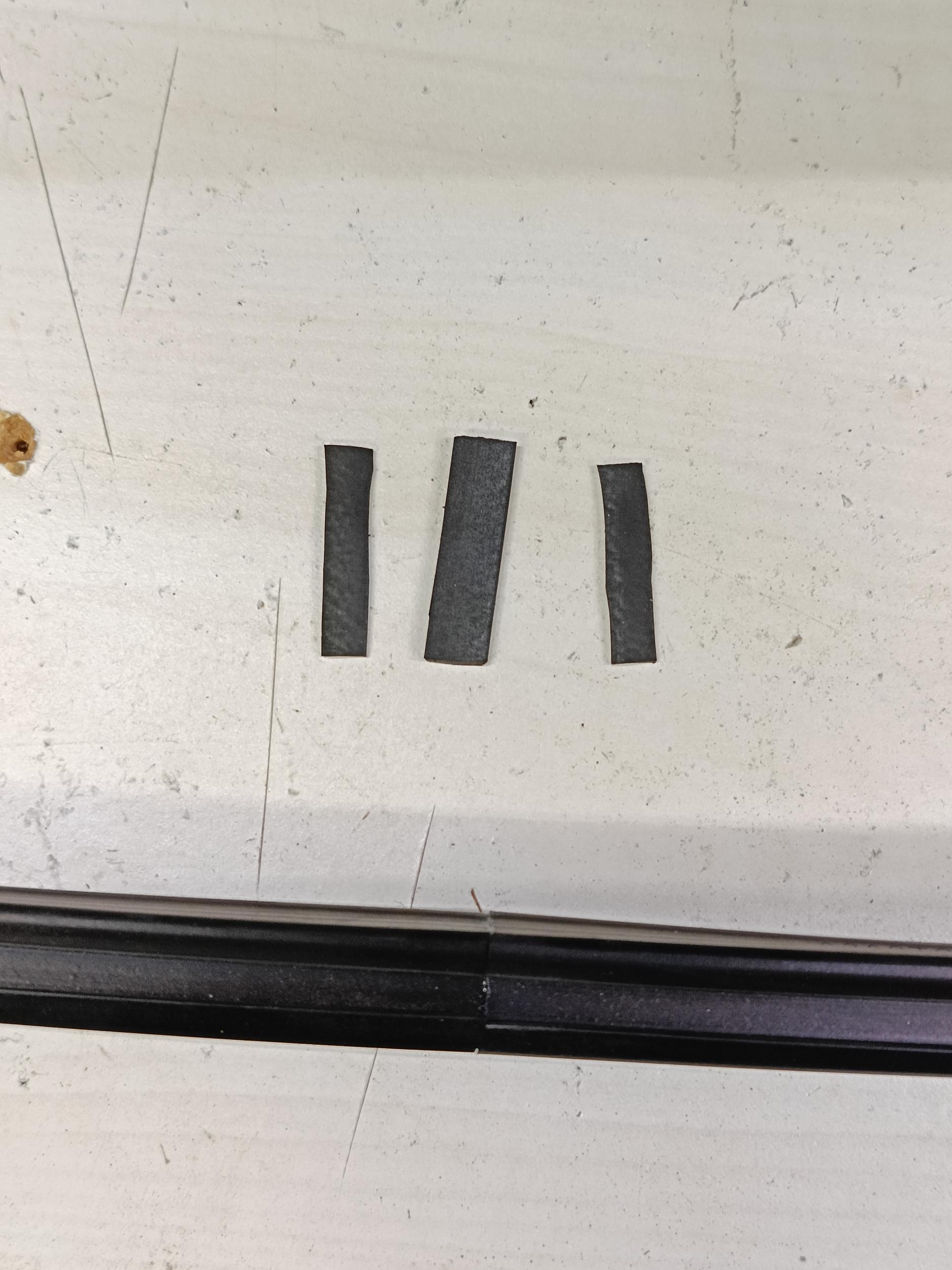

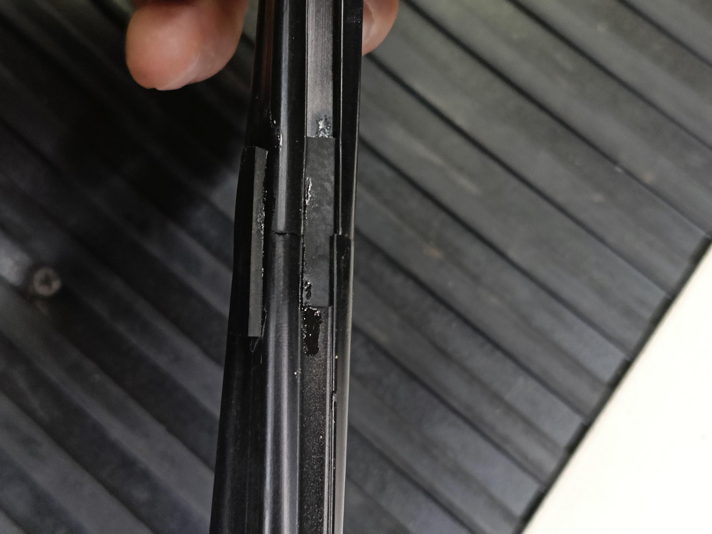

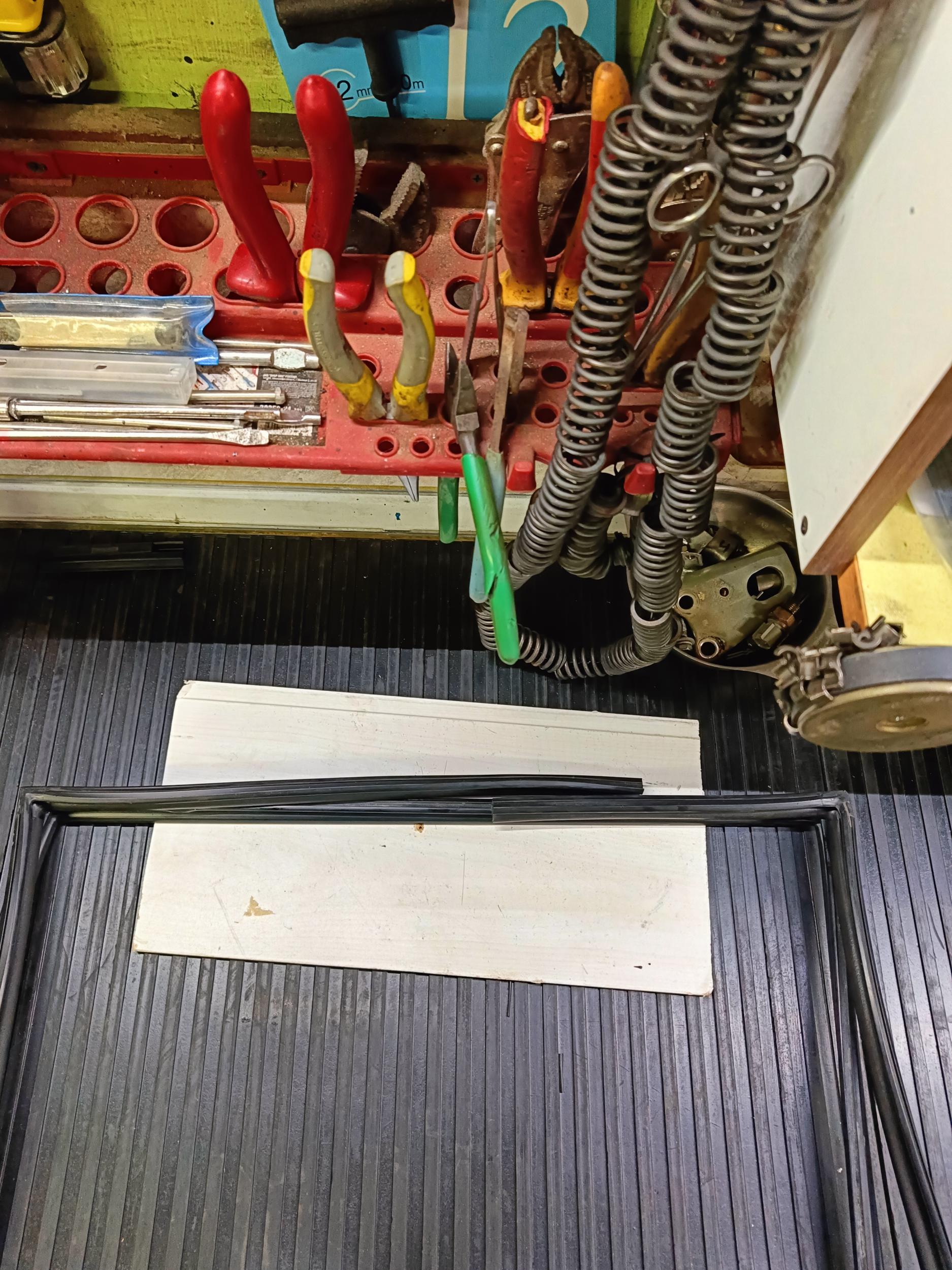

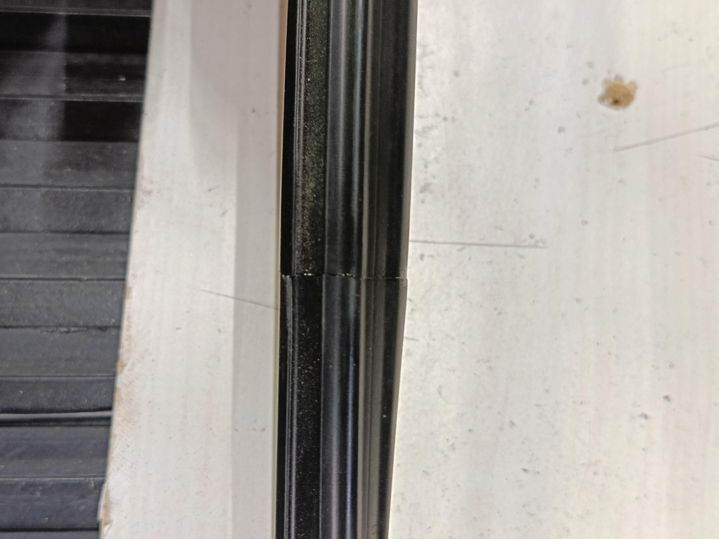

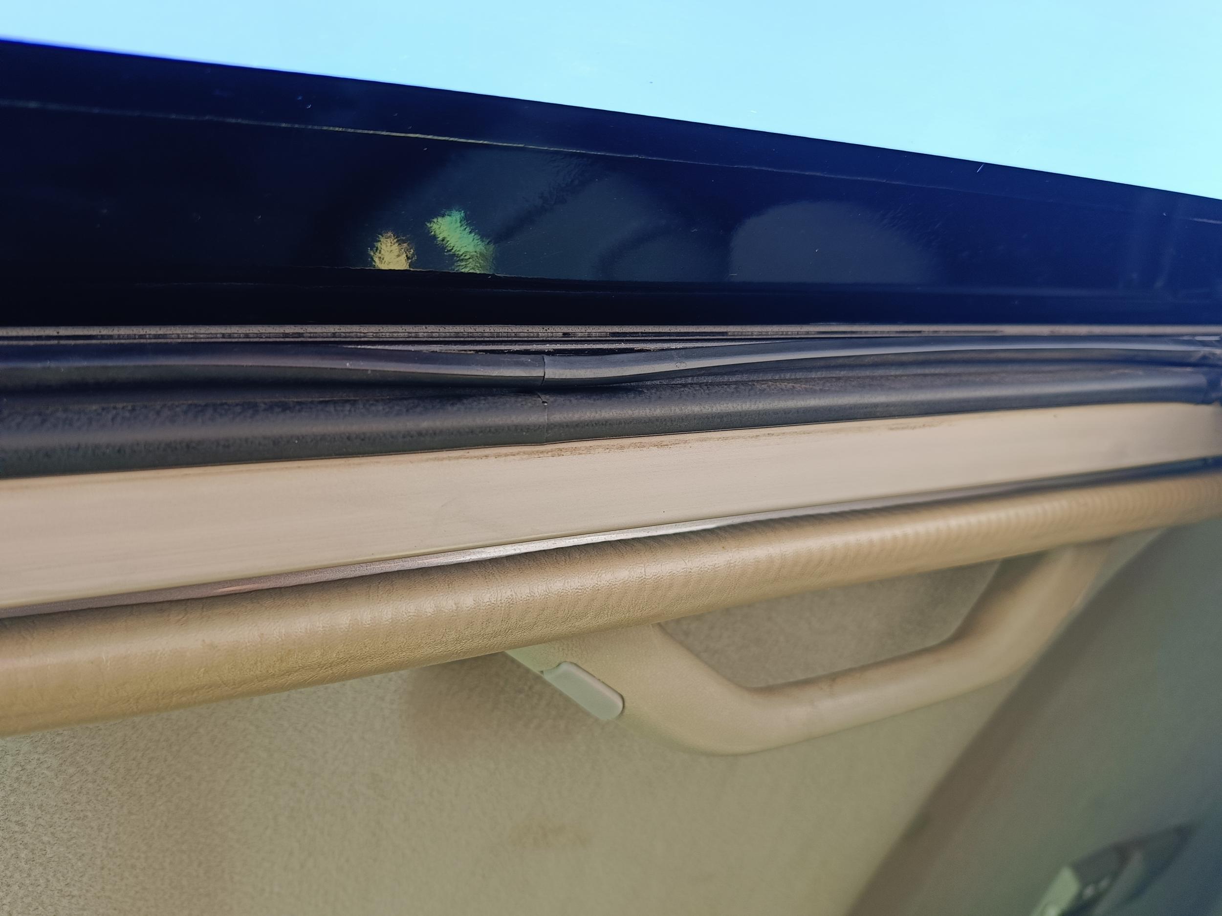

    Всём привет, отписываюсь.
    Заказал я резинки направляющие стёкол задние от Сузуки Гранд Витара TX 92W длинный кузов.
    У Витары заднее стекло шире чем наше на 10 см, с тем учётом и брал что буду их резать  пополам и склеивать по середине.
    Почему так? Да все просто передние резинки себя показали просто замечательно, решил не испытывать судьбу.
    Клеил Космофеном держит хорошо, ну и  усилил немного сам стык, кусочками тойже резинки направляющей стекла.
    Стекла бегают просто замечательно.
    Для себя вопрос с не открывающемися/ не закрывающемися стёклами решил.

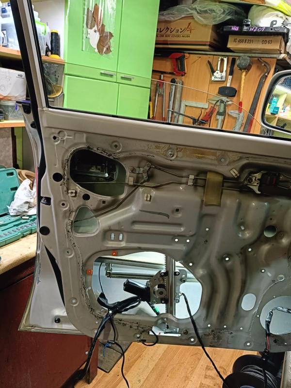

    • Машина: TLC80

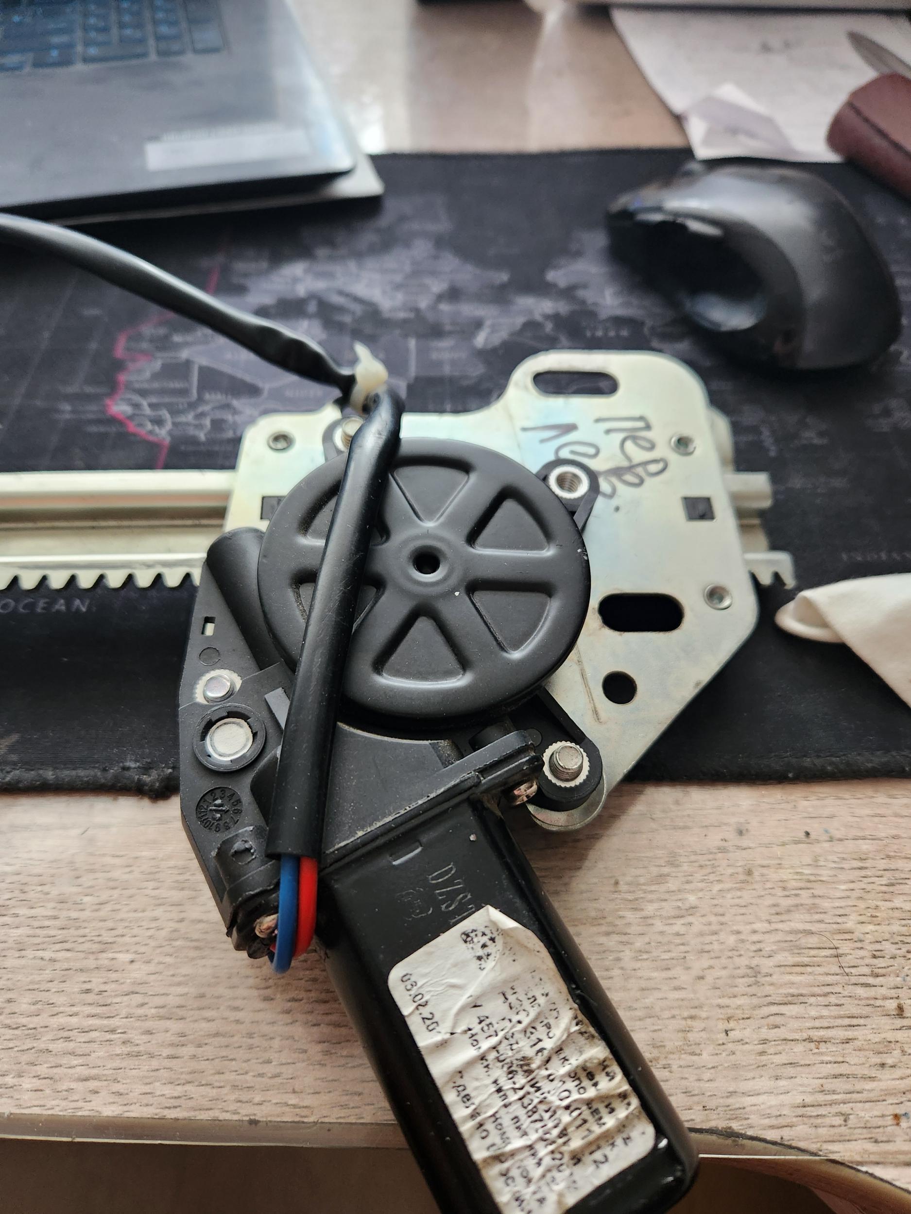

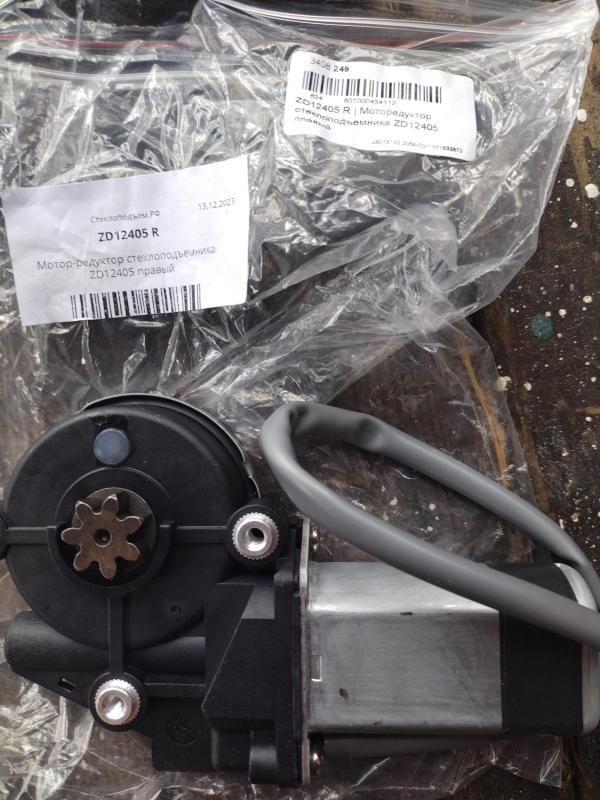

    Долго мучился как и все, пока не купил на озоне моторчики с редуктором . Скорее всего Китай. Поставил, один из трёх винтиков не совпал, ставить не стал, и так хорошо. И случилось чудо - в минус 25 стало работать. Правда пассажирскую справа перед надо в середине рукой все же подтолкнуть. По теплу разберемся. Цена около 1,5 тр. Теперь к шлагбаумам подъезжаю как настоящий.
    Ссылку прошу пожалуйста!
    А то вчера хотел от патроля колхозить.Кстати посмотрел посты парень с Сахалина на праворульку ставил на левую дверь от патроля подьемник.Но на фото у него с правой двери уазки на левой двери 80ки.Второе фото

    Долго мучился как и все, пока не купил на озоне моторчики с редуктором . Скорее всего Китай. Поставил, один из трёх винтиков не совпал, ставить не стал, и так хорошо. И случилось чудо - в минус 25 стало работать. Правда пассажирскую справа перед надо в середине рукой все же подтолкнуть. По теплу разберемся. Цена около 1,5 тр. Теперь к шлагбаумам подъезжаю как настоящий.https://ozon.ru/t/wqoGEz3
    4 часа назад, Tiger77 сказал:
    Может надо было болгаркой доработать?
    Там круглым напильником 1 мин повозиться
