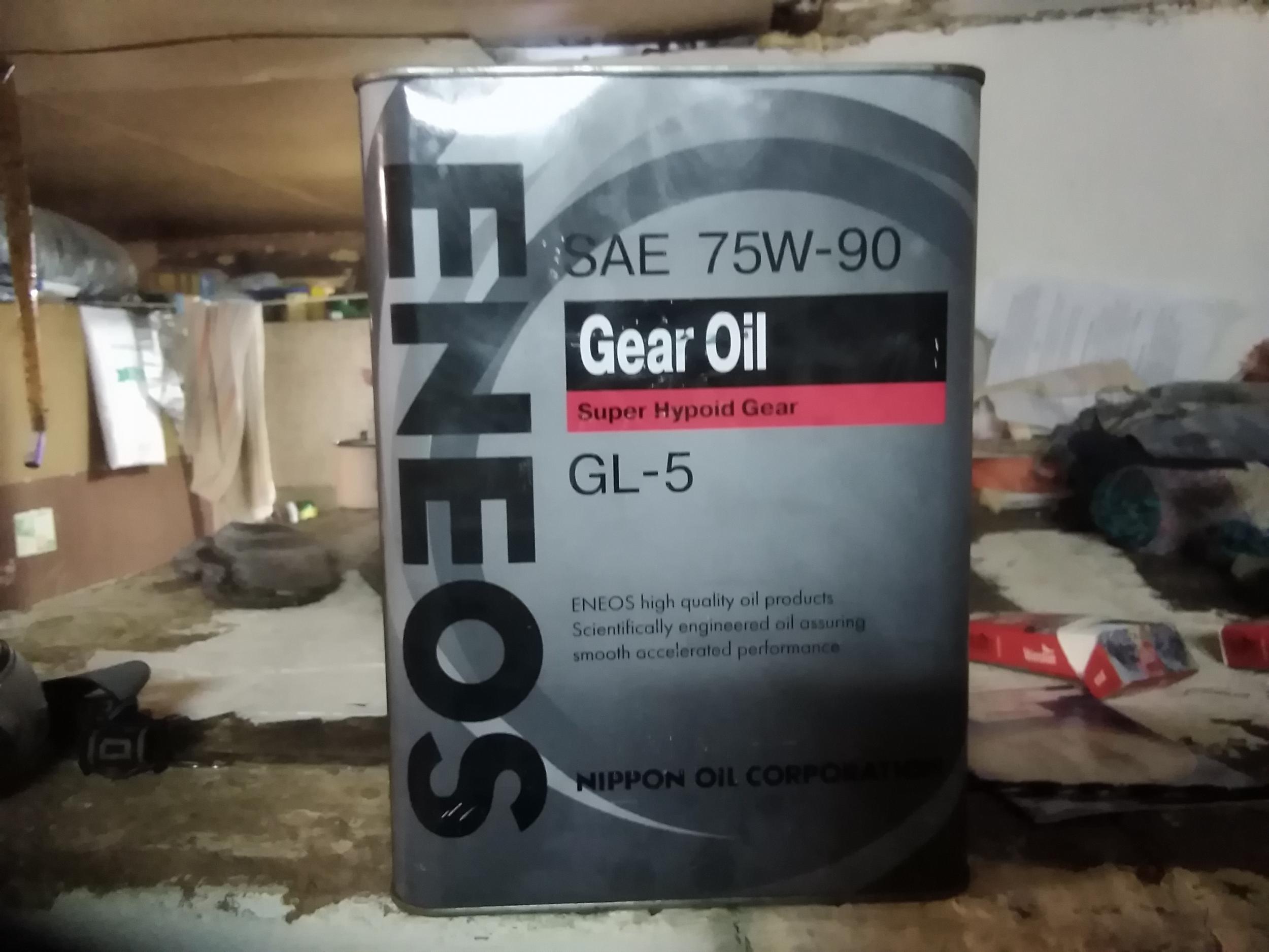

    15 минут назад, Arapov I сказал:
    Я в мосты и в раздатку заливаю Ликви моли.
    Синтетику, полусинтетику?
    Нужно сделать фото масла.

    8 часов назад, Arapov I сказал:
    Буду благодарен
