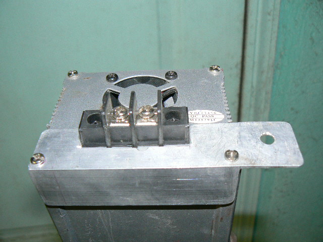

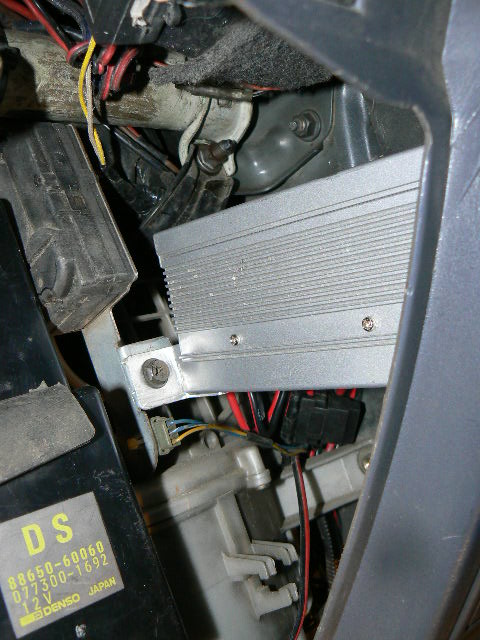

Переделал крепление инвертора. Теперь инвертор крепится опой к кронштейну сервопривода заслонки печки.

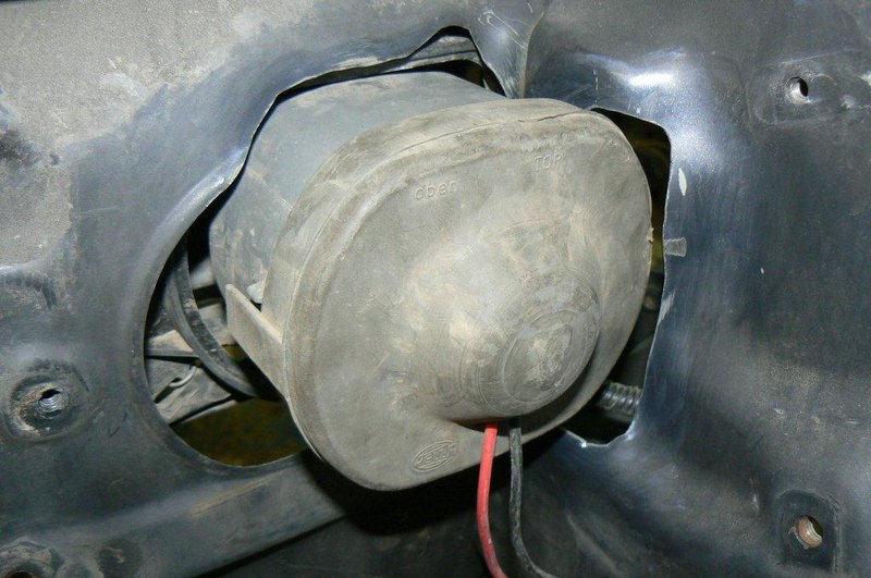

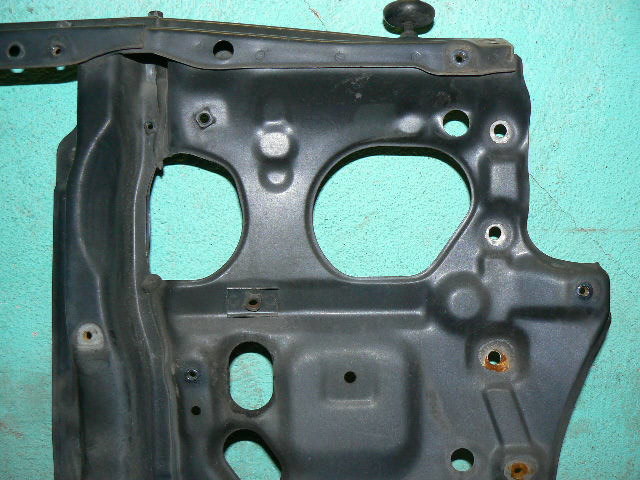

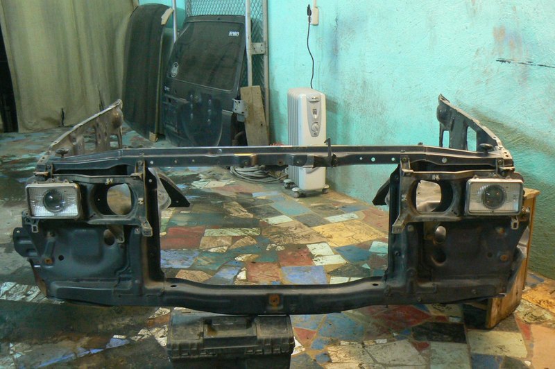

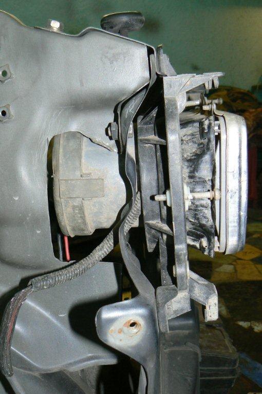

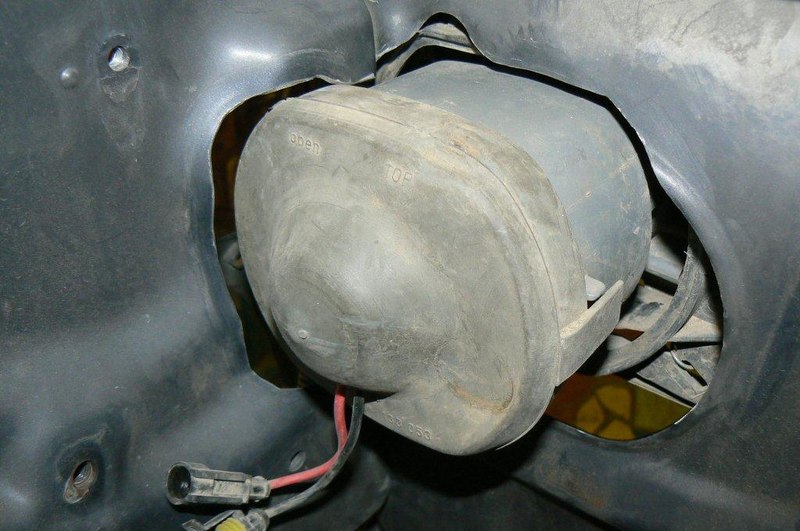

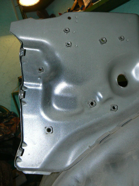

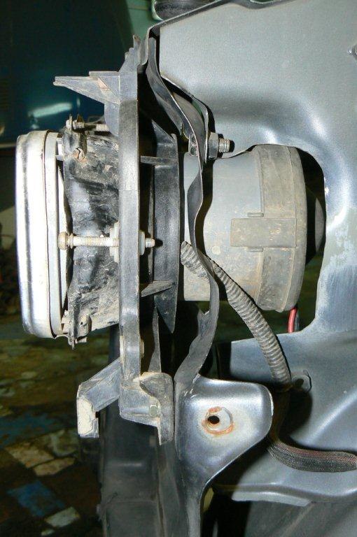

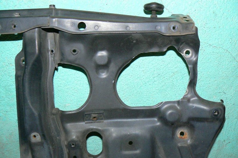

Продолжу о поиске оптимального головного света.
Вот в этой теме http://www.land-crui...pic=121222&st=0 я описывал достаточно варварский способ установки фар HELLA ближнего света c DE-линзой на место фар дальнего света в 4-х глазую 80-ку. Идея оказалась неудачной, т.к. галогеновые фары HELLA H4, установленные в роли фар основного света, не оправдали ожиданий. Решил установить фары с DE-линзой туда, где им и должно быть, на место фар ближнего света. Поскольку новые кузовные детали на "морду" лежали в гараже и ожидали установки, сделал в них пропилы под фары, пока все снято и удобно. Вот, что получилось:
Как оказалось, выпилить нужно не так уж и много. Пришлось пожертвовать всего одним болтом крепления подкрылка к телевизору. Фото, как было и что стало:
Фото кузовных деталей со смонтированными фарами:
Кстати, заодно пару слов про фары HELLA с DE-линзой. Не знаю, как у них с водозащищенностью, на этой машине с капотом еще не нырял, но пылезащищенность на высоте. Монгольская пыль, прикончившая CD-привод в магнитофоне и заставившая скрежетать обьектив фотоаппарата, внутрь фар не попала, внутри все чисто :).

про фары-очень хорошая новость!
тоже буду заказывать!
а левая фара не мешает установить площадку под аккумулятор?
Нет, до площадки там далеко. Что еще нужно будет переделать при установке этих фар на 80-ку: перенести справа и слева жгуты проводки или за фару, или пустить между фар ближний-дальний (и в том и в другом случае надо будет сделать в аккумуляторных полках новые пропилы под жгуты), и переместить либо заменить на более компактный расширительный бачок.
