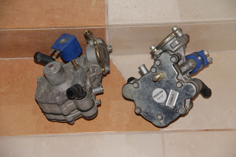

Два редуктора TOMASETTO ALASKA (с большим запасом по мощности rest.gif, дабы не было проблем зимой и на больших оборотах двигателя).
  • Откуда: Рязань
  • Машина: 4Runner 215 Limited 1GR 2005
Редукторы еле-еле разместились в углу у бачка с активированным углём (адсорбером).

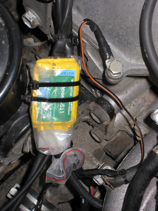

Решил не искушать судьба и сразу поставил вариатор угла опережения зажигания Феникс 611 (в пакете, так как очень боится воды).
УОЗ установили 9 градусов.

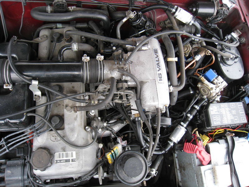

Общий вид на подкапотное сверху

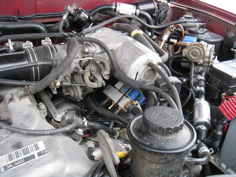

Ещё с другой стороны

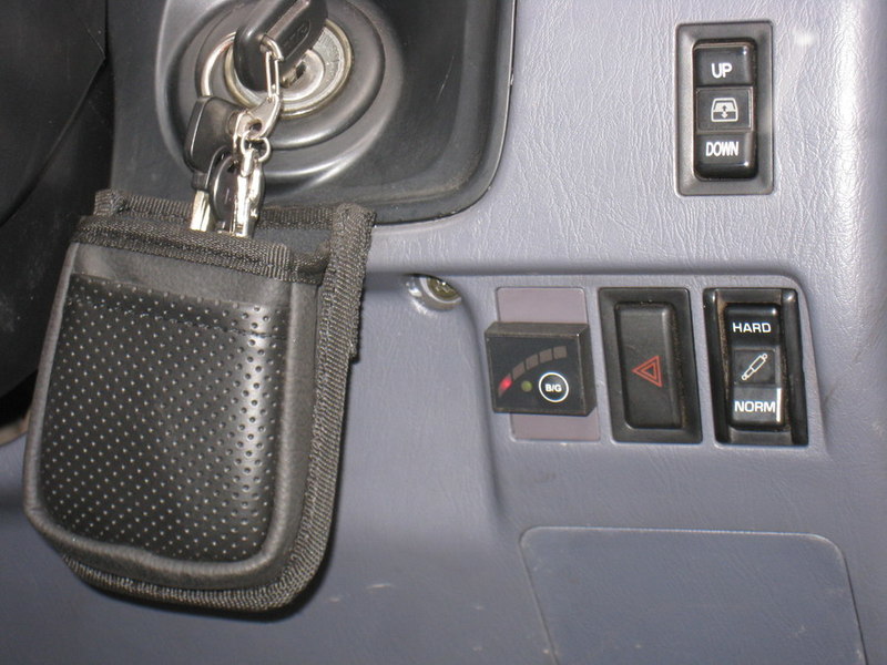

Ну и кнопка переключения газ-бензин в салоне около кнопки отключения АБС smile.gif
Про проблемы в процессе эксплуатации буду писать сюда же, но надеюсь не придется smile.gif

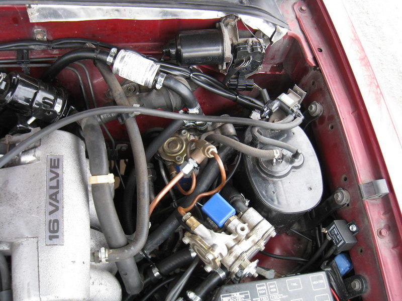

Вот фотки моей установки. Ставил сам, комплект BRC P&D, бюджет с баллоном Стакко на 80 литров 18+ тыс. руб. В июле 2010 года.
Редуктор. Переделывал крепление адсорбера (сдвигал адсорбер вперёд по ходу.)

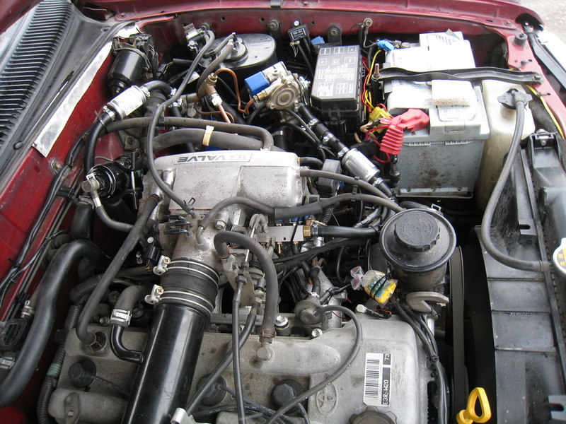

Подкапотка. Общий вид.
опубликованное пользователем изображение

В общем установкой доволен. Конечно по незнанию косяков не избежал, но терпимо. Настройка без проблем в авторежиме, шнурком от телефона (на пропан.ру есть подробно про кабель связи) Основная причина выбора BRC- как можно меньше плясок с настройками-подстройками.
