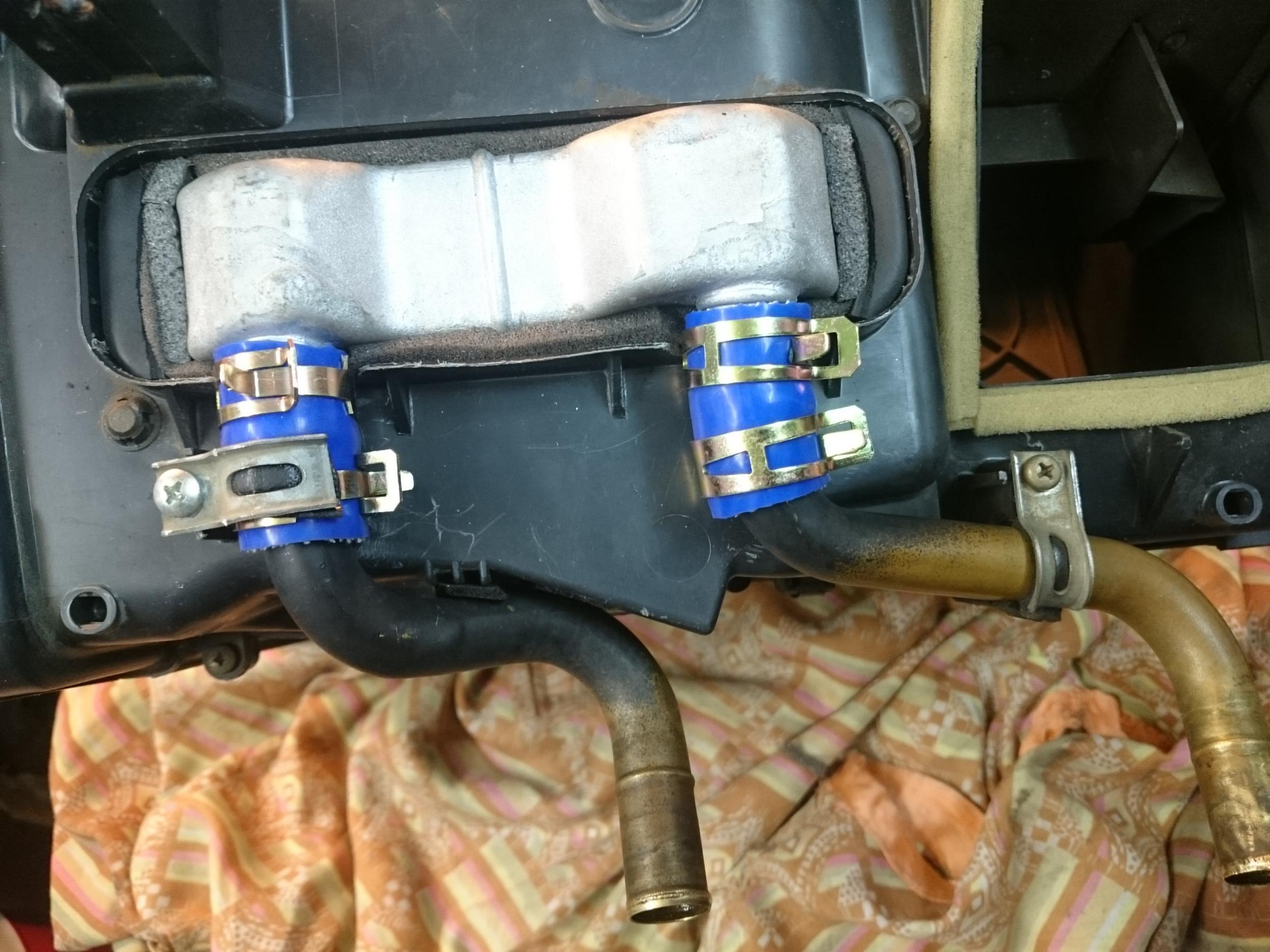

    В истерике от потекшего радиатора перед холодами зарядил радиатор ST-TY93-395-0 от сурфа в ранера.
    Управился за день, замена радиатора печки на ранере это путь самурая, честное слово!
    Кардинально ничего не поменялось, может у меня представления о ташкенте совсем другие...

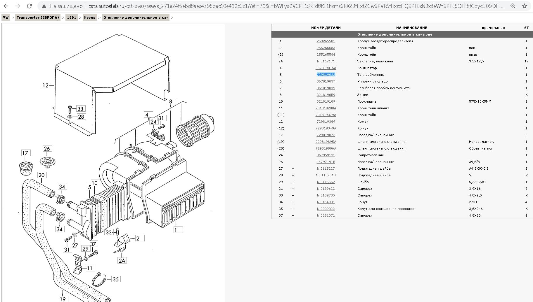

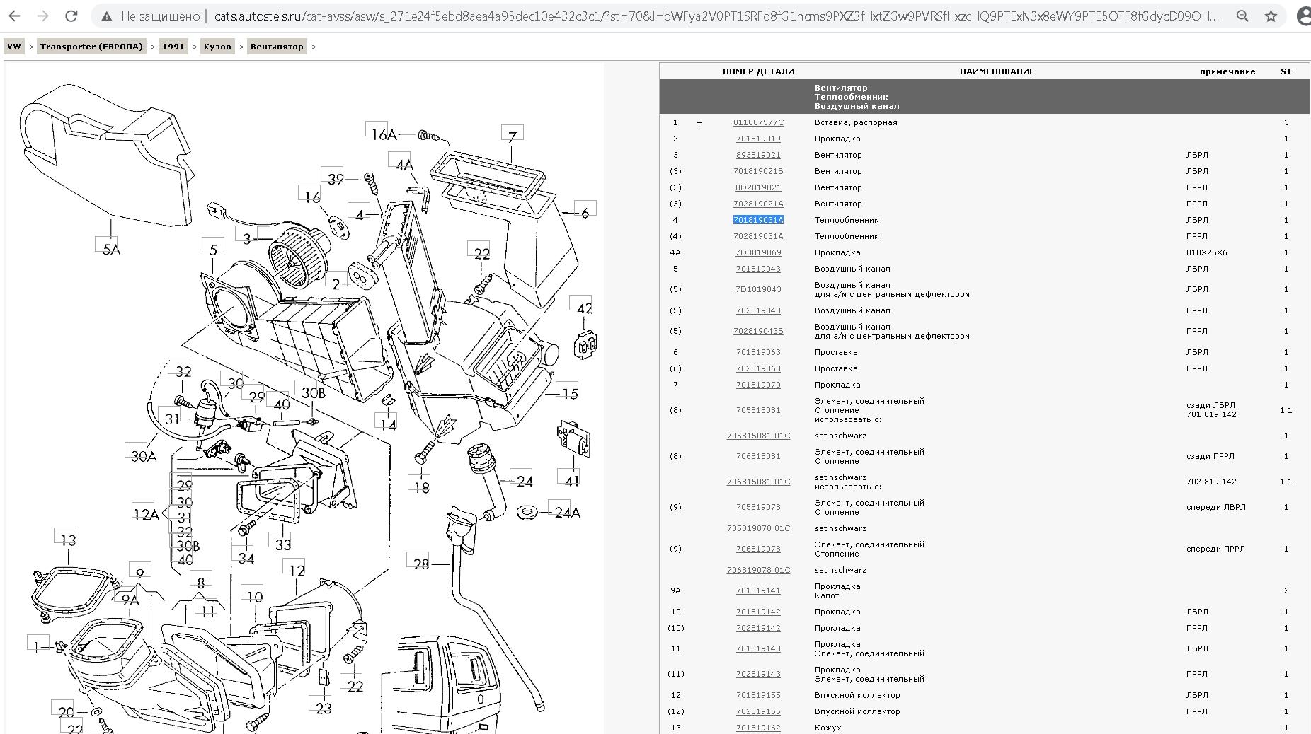

    Хочешь Valeo двухслойный (как заменитель евро оригиналов не последнее гов-цо по отзывам) 812013 Радиатор печки VW T4 90,  дороже всего на рубас SATа у нас, но удобный для колхоза, толщина заманчивая, пощупать бы сколько реально по сотам. Проходное патрубков как мне кажется не менее ф16, немцы как правило не жопяца в этих узлах.
    Продолжаю переохлажденную диарею.
    812013 Радиатор печки VW T4 90 это радиатор дополнительной печки пассажирского отсека вот фото в живую, номер VAG 729 819 032, в заменителях фото радиатора основной печки он не подойдет, его номер VAG 729 819 031. В каталоге NRF сами не определились какой из них они заменяют, тк
    Nrf 58935 имеет изображения как для дополнительной (схематично с размерами) так и для основной (фото), там же есть еще 8 кросс номеров, надо по ним пробежать может еще что найдется, по номеру DASIS 049120N в параметрах толщина 42мм, это неистово радует, надо заказать валео на экзисте если прийдет как в описании и будет еще толщиной 42 то это будет успех, он войдет и в печку сурфа так как его ширина около 139мм. А если прийдет длинный как для основной печки - сделать морду тяпкой и написать заяву на возврат ссылаясь на описание и фото у них же.
