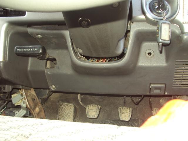

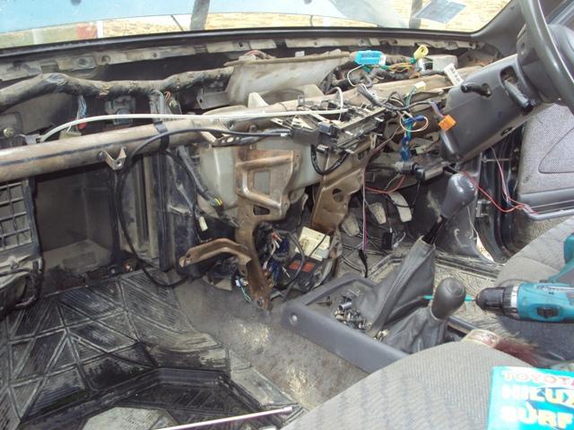

    снимем бардачек и подрулевую панель
    далее центральную консоль, мафон, полку и кнопки управления отопителя
    • Откуда: Сочи

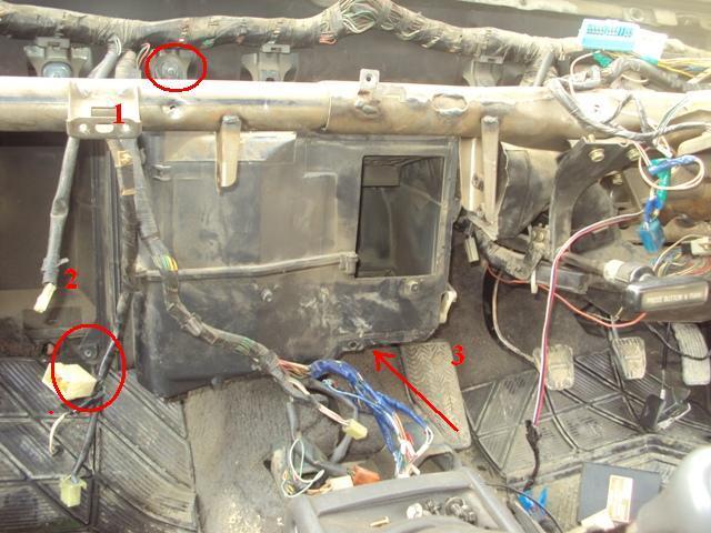

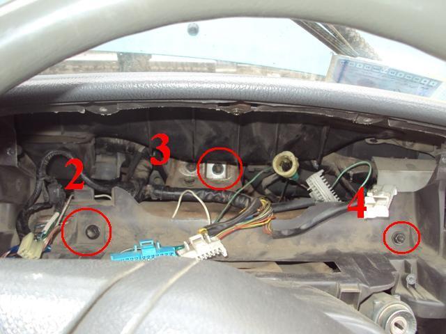

    Имеем такую картинку в салоне
    откручивем и снимем центральный воздуховод

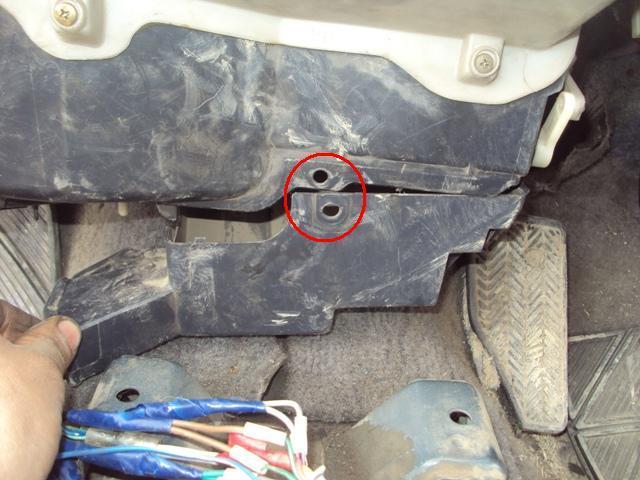

    откручиваем 4 болтика крепления панели
    1 у левой стойки
    3 под щитком приборов

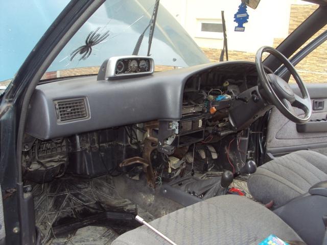

    Рывком тянем панель на себя и она выскакивает из защелок у лобового стекла

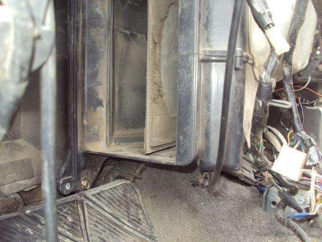

    получаем вот такой вид
    • Откуда: Сочи

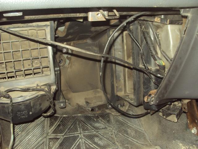

    Далее сниаем тросики (лучше их снимать от корпуса заслонок, там защелки металические, а на панели управления - пластик и хрупкий, ломаются на Ура.
    снимаем металические кронштейны центральной консоли
    все подход к отопителю открыт....

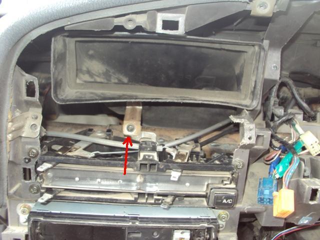

    Снимаем блок кондиционера ( у кого есть) в моем случае там давно все ампутировано, и труда не составило снять блок.
    одна гайка сверху
    и 2 самореза внизу
    вытаскиваем блок оттягивая к себе верх, вынимая трубку слива конденсата из отверстия моторной переборки, она Г-образная. можно вытащить сначала металическую ее часть из под капота.

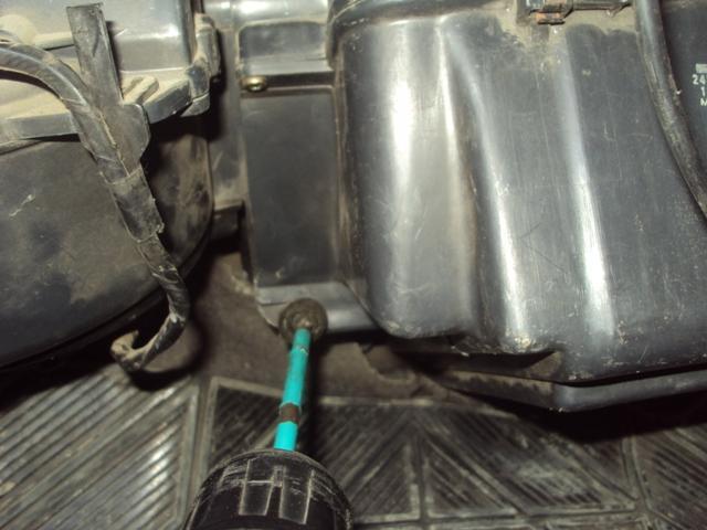

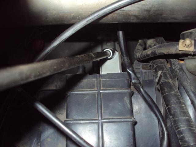

    Сняв блок кондея видим заслонку, которая направляет поток через печку и мимо ее.....
    внизу тяга и кронштейн тросика, именно этот тросик тоже влияет на тепло в салоне.... помимо тросика управления краником. Одна из распространеных неисправностей, но у нас другая неисправность и мы идем дальше...

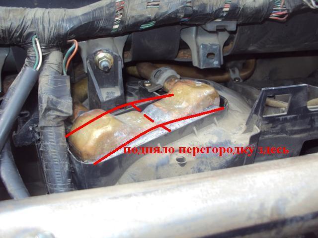

    расспаиваем нижний бачек радиатора извлекаем всю грязь, -запаиваем,
    А вот верзний бачек имеет перегородку, которую в нашем случае оторвало, раздув радиатор при прорыве газов через прокладку ГБЦ...
    частично отстучав медным молотком, припаяли верхний бачек, но для гарантии гермитичности перегородки-разрезаем по впадинке припаянный бачек и заливаем перегородку оловом....
    Собираем все в обратном порядке, за исключением блока кондея. я его ставил в последнюю очередь, после того как убедился что радиатор отопителя полностью прогревается..... До ремонта, - он тоже прогревался весь, но при подаче на него потока воздуха от вентилятора- горячим оставался только верхний бачек...
    • Откуда: Москва/Сочи. Красная Поляна
    • Машина: LX570 и УАЗ Василий
    1331934[/snapback]
