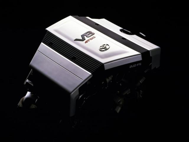

Всем спасибо. Проблему решил, как и сказал Fobuss, крышка соприкасается с маслозаливной горловиной, из-за этого и появляется этот отвратительный звук. Приклеил уплотнитель и езжу довольный Подозреваю, что крышка деформировалась после мойки двигателя А может быть и от времени. Как никак машине уже 10лет. -

Всем привет. Собственно устал от дрибезжания пластиковой крышки двигателя. Дребезжит с правой стороны, если стоять лицом к машине. Просьба, если кому не сложно, посмотреть есть ли какой либо уплотнитель на этой самой крышке, ввиду отсутсвия которого и происходит вибрация. Или, быть может, кто сталкивался с такой проблемой и успешно решил. Вот у LX470 такая же беда, но решения толкового там не озвучено, сплэн клеить как то не хочется, хочется по уму сделать. Land Cruiser 100, 2004, 2uz, лр. Заранее благодарен всем откликнувшимся.
