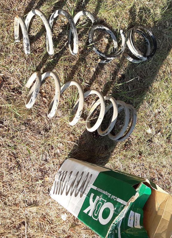

    Даже превышать не пришлось, пробег 25 ткм. Сломалось на асфальте. Коробка от временно поставленного взамен. У меня обе пружины от Дэна сдохли за 2 года. Одна просела чрезмерно, одна - на фото. Не стану оспаривать удобство и комфортность данных пружин, но подвести, как оказалось, могут в любой момент. Что меня не устраивает. Не знаю уж в чем проблема, в качестве сырья или в технологии изготовления, мне, как простому потребителю, это не интересно.
    Ну видимо не всем перепадает, мне год давали в 18-м году всего лишь один. Да и не спасло бы, покупал в конце мая, сломалось в начале июня. 25 месяцев.
    А кто-то еще из производителей пружин делает еще прогрессивные пружины? Так чтобы не проседали и не ломались как девочки  =))

    Потребителю какая разница попался реальный брак, или экстрасенсорные предположения о неверной эксплуатации? Заплачены деньги, за эти деньги куча неудобств и дополнительных затрат. Если брак есть, то глупо отрицать его существование, значит не все гладко в производстве, в технологии. Напомню, геморой с пружинами возникал ДВАЖДЫ, и сейчас из купленного комплекта ни одной пружины целой не осталось. Пробег комплекта 25ткм. Курам на смех!  Если почитать внимательно форум и пошариться на драйве, можно найти достаточно случаев поломки пружин данного производителя. Причем я тут не развожу полемику о совместимости с аммо  и поведении авто, повторяю: меня пружины по ТТХ устраивали полностью, а вот по надежности - увы. Добавим сюда общение производителя "через губу", регулярные "потеряшки", затянутые сроки и т.д., получается действительно странная картина. Мыши плакали, кололись, но продолжали есть кактус.

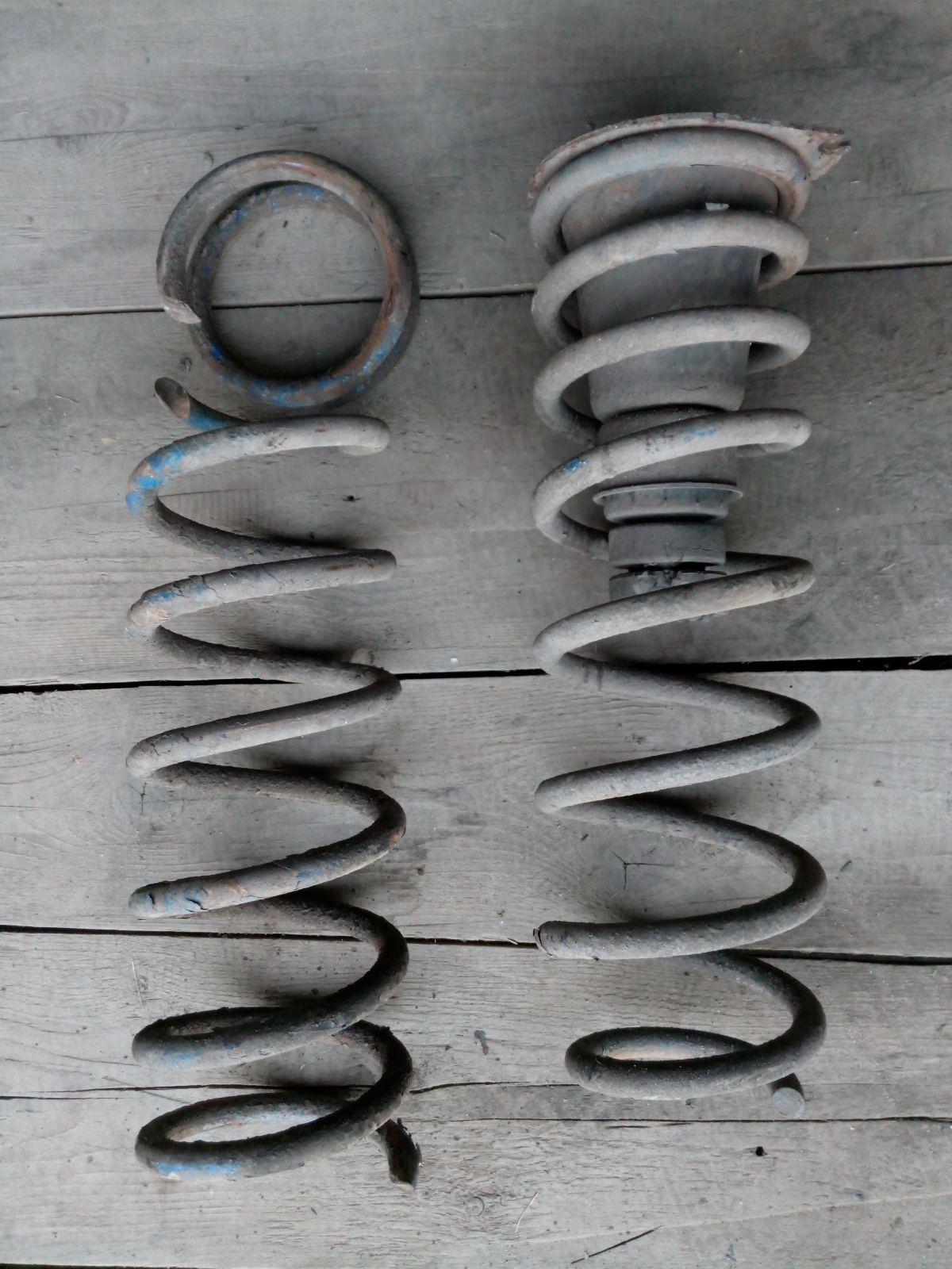

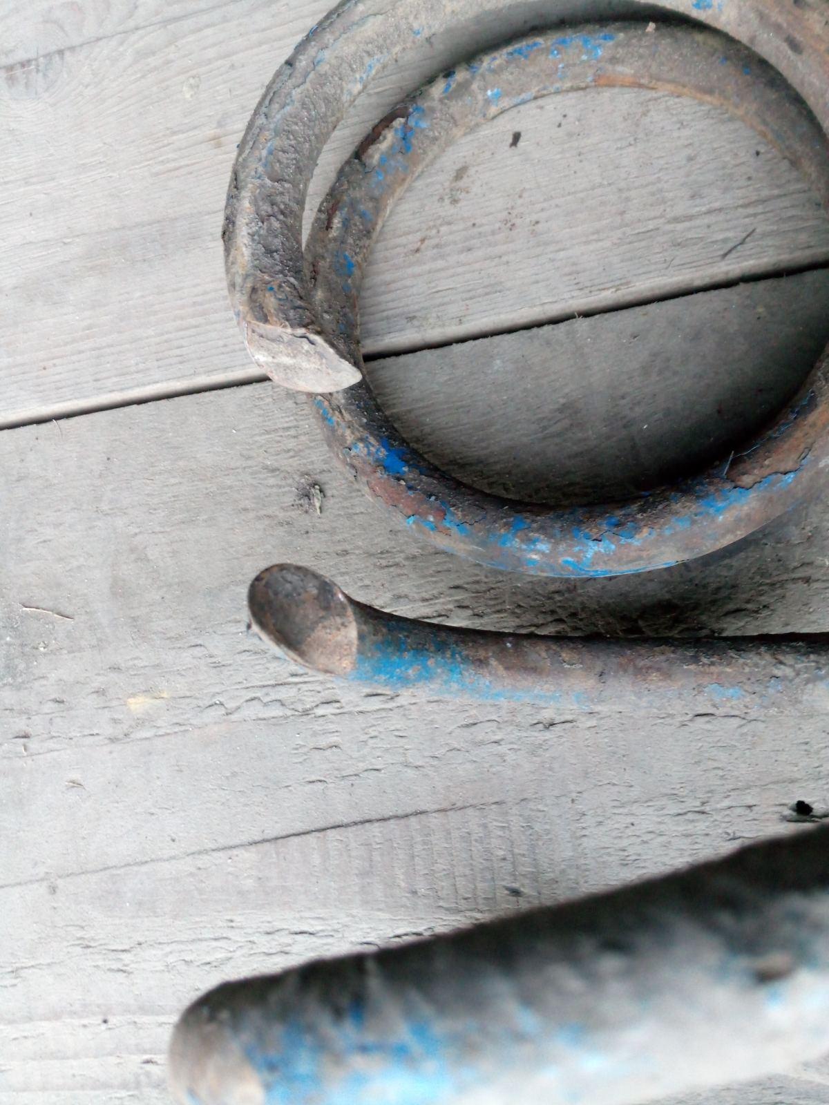

    Катаю пружины от ДЭНа с лета 2013-го года. Этой весной обратил внимание на пробои слева спереди при проезде глубоких ям. Так бы и ездил дальше, да вот перед традиционным осенним вояжем по просторам нашей страны решил очередную ревизию ходовки проделать, поменять разбитые отбойники, воткнуть наконец нержу в тормоза. Тут-то и обнаружилось, что у передней левой пружины нету нижнего витка и лопнуло полвитка сверху (см. видео). Пружины заказывал под штатный бампер с лебёдкой, которые сейчас и стоят, но до этого стоял силовик. Машина за это время прошла больше 100 тыс. км свозив меня на Кольский, в Казахстан, в Грузию, на Байкал. Местами было весьма жёстко, но претензий к работе подвески и пружинам нет совсем! Меня всё устраивает. Буду заказывать новую пару у Данилы Василича, запрос уже отправил.
