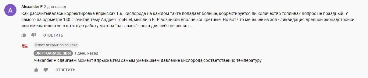

Ну, по крайней мере по тому, что мне ответили в комментариях на ютюбе деятели питерские, которые глушат с прошивкой, ну их на х... ) Нормальных прошивальщиков так пока и не нашел. Хотя этих ребят советовал Андрей TopFuel. Не знаю, может, механику они и хорошо перебирают, но это без комментариев....
Отсюда вопрос) Попадалась ли кому-нибудь хорошая инструкция по разборке-сборке впуска, главное, со списком всех необходимых прокладок? Ну и, моменты затяжки если будут, будут не лишними. Загляну хоть, насколько там всё страшно. Хотя, в частой чистке тоже смысла не вижу. Какая разница, налипнет оно плюсом, или в горшок полетит... Так же будет, что с грязным, что с чистым впуском. "Шуба", даже, возможно, больше гадости задержит)) Просто, к полутора сотням, говорят, уже критическая масса набирается, клапан подвисает. Вот и спрофилактирую.
а что вас не устраивает в этом ответе ? представляете, на дизелях с мех ТПА угол впрыска, О БОЖЕ!!!!!!!! выставляется в ручную и корректируется по звуку работы... без супер расчетов...
У меня 300Tdi на Дефендере, и настройки топливной далеко не заводские, можете не рассказывать)
Только в данном случае, т.к. угол впрыска изменяется для снижения температуры, наверное, пальцем температуру оценивать?)

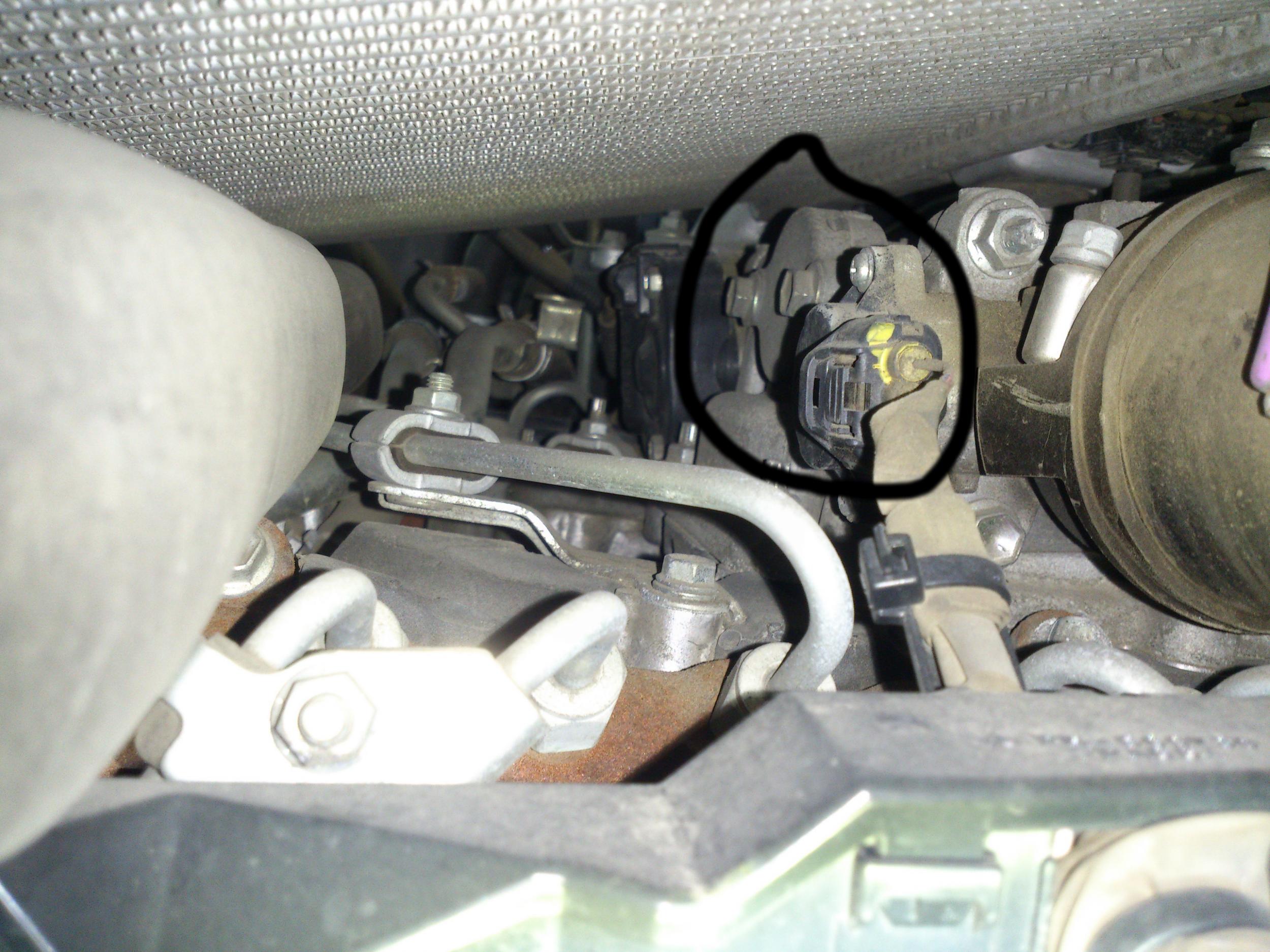

09.01.2017 в 00:42, kot_head сказал:
И еще есть какой то гул в районе 2000 оборотов. чуть газ убавляешь гул пропадет? Интересно это как то связанно с егр?
Причем гул прогрессирующий. Год назад был небольшой, час уже заметный стал.
Точно та же песня, пока копаю, что за беда не пойму. Нашли решение?
  • Откуда: Мособласть
  • Машина: LC200 4.5D рест
как помощь в поиске проблемы
были поиски-кто то нашел решение на форуме.Поищите.
суть в том что воет правая турбина.
Если умеете отключать сами-сделайте и послушайте.
Не умеете-ОД умеет это делать за 10 минут.
Мне во всяком случае это продемонстрировали легко
