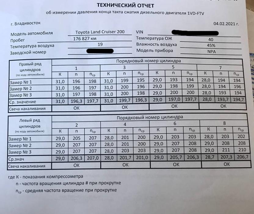

ЕГР заглушен механически и програмно. Прошивка залита на 295 л.с. и 715 момента. 35е колеса, шноркель, сепаратор (о боже это страшное слово, ведь сепаратор убьет мотор). В таком конфиге откатал 2 года или тыщ 40-45. Замер компрессии прилагаю

30.04.2021 в 03:47, Mikhail_Vladivostok сказал:
было бы правильнее указать 1-2-3 колебание стрелки компрессометра, и какой шаг... 31 кг/см2 - это скорее всего "накачанные" цифры... что говорит о хорошей /избыточной/ масляной плёнки в цилиндре. А вот по показаниям об/мин при прокрутке стартером видно что левая сторона двигателя изношена сильнее чем правая... как всегда 6/8 цилиндр. при ХХ 600 об/мин ECU уже корректирует предвпрыск чтобы правильно грузить мотор, а при 1.5 кг избытка наддува левой стороне приходиться очень тяжко...
Вот что я могу Вам сказать по таким снятым показаниям компрессии. Методы измерения немного лукавят...
п.с. попозже вставлю видео как человека так-же радуют "накачанной" компрессией, а по факту мотору осталось недолго... с первого такта чистых 10 нет, а в конечном 25 радует :-) что в реальности не соответствует при работе двигателя...
Вот такие есть моменты жизненные...
Изменено пользователем Top_Fuel
