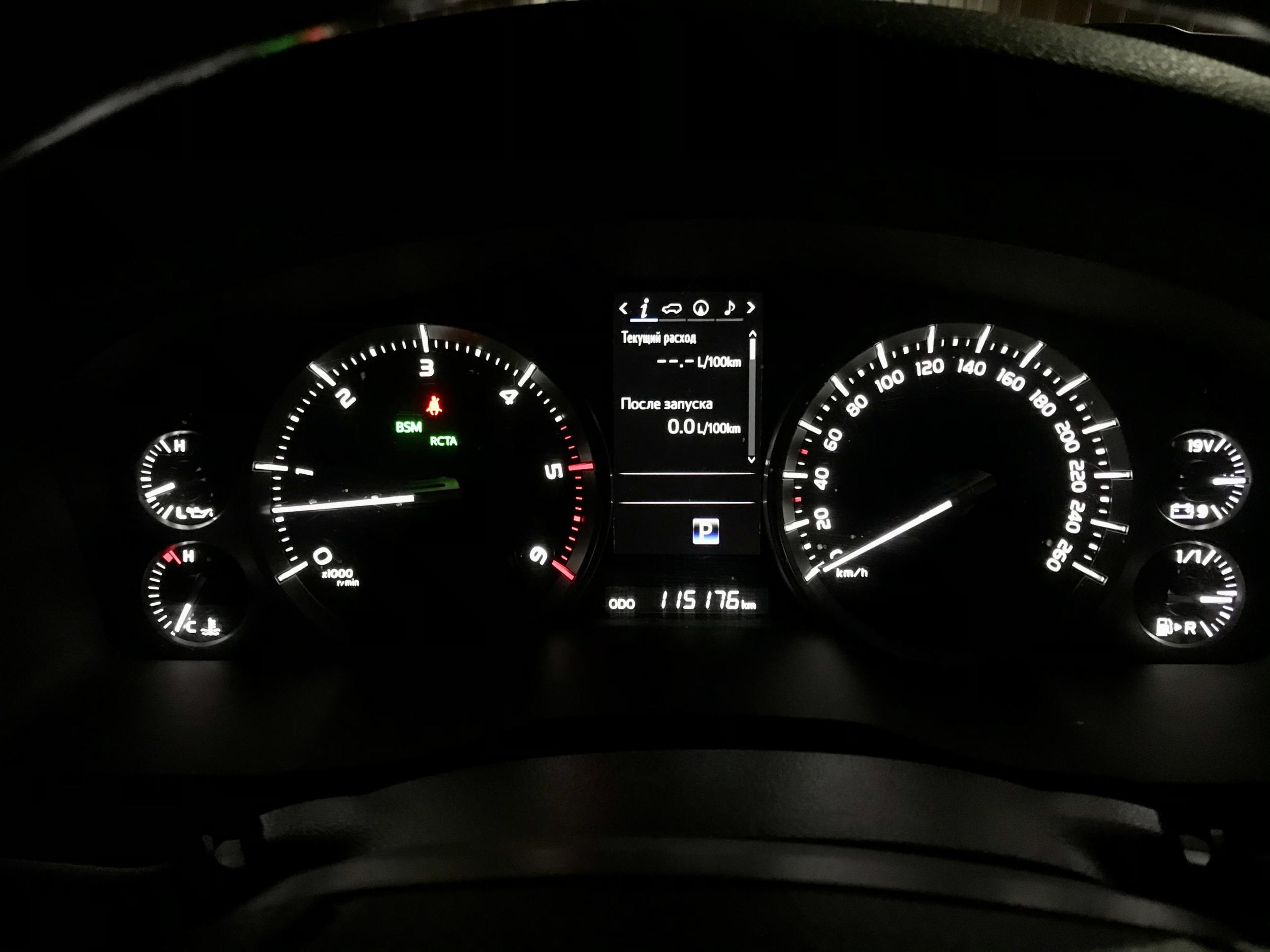

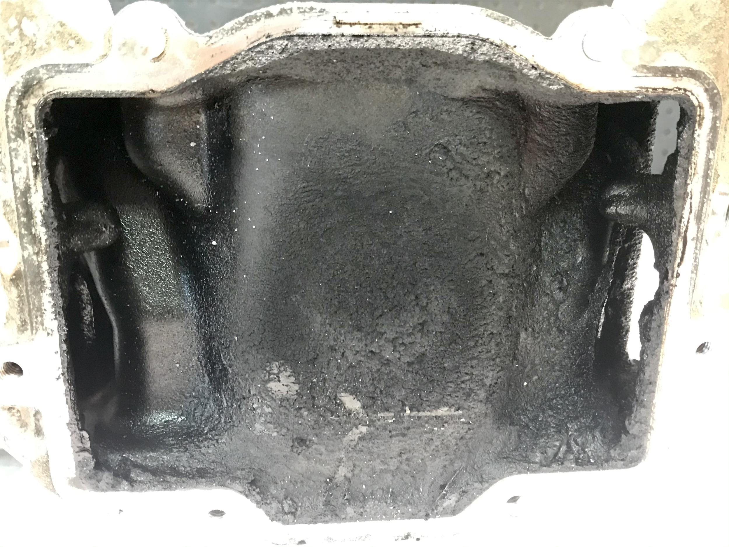

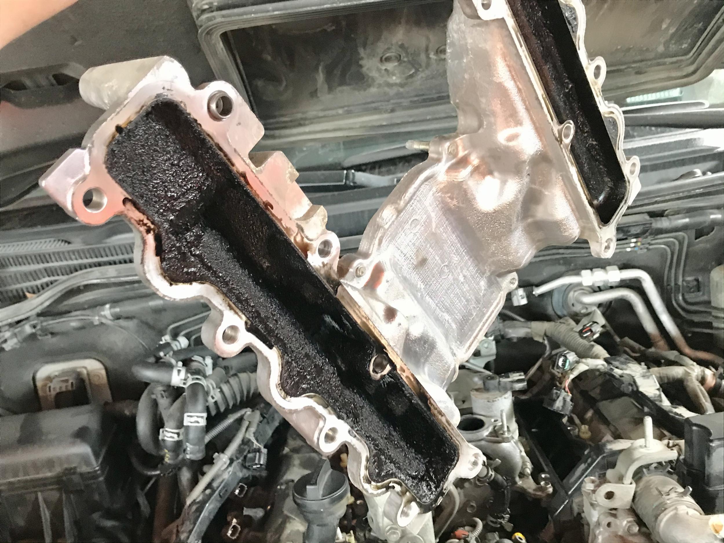

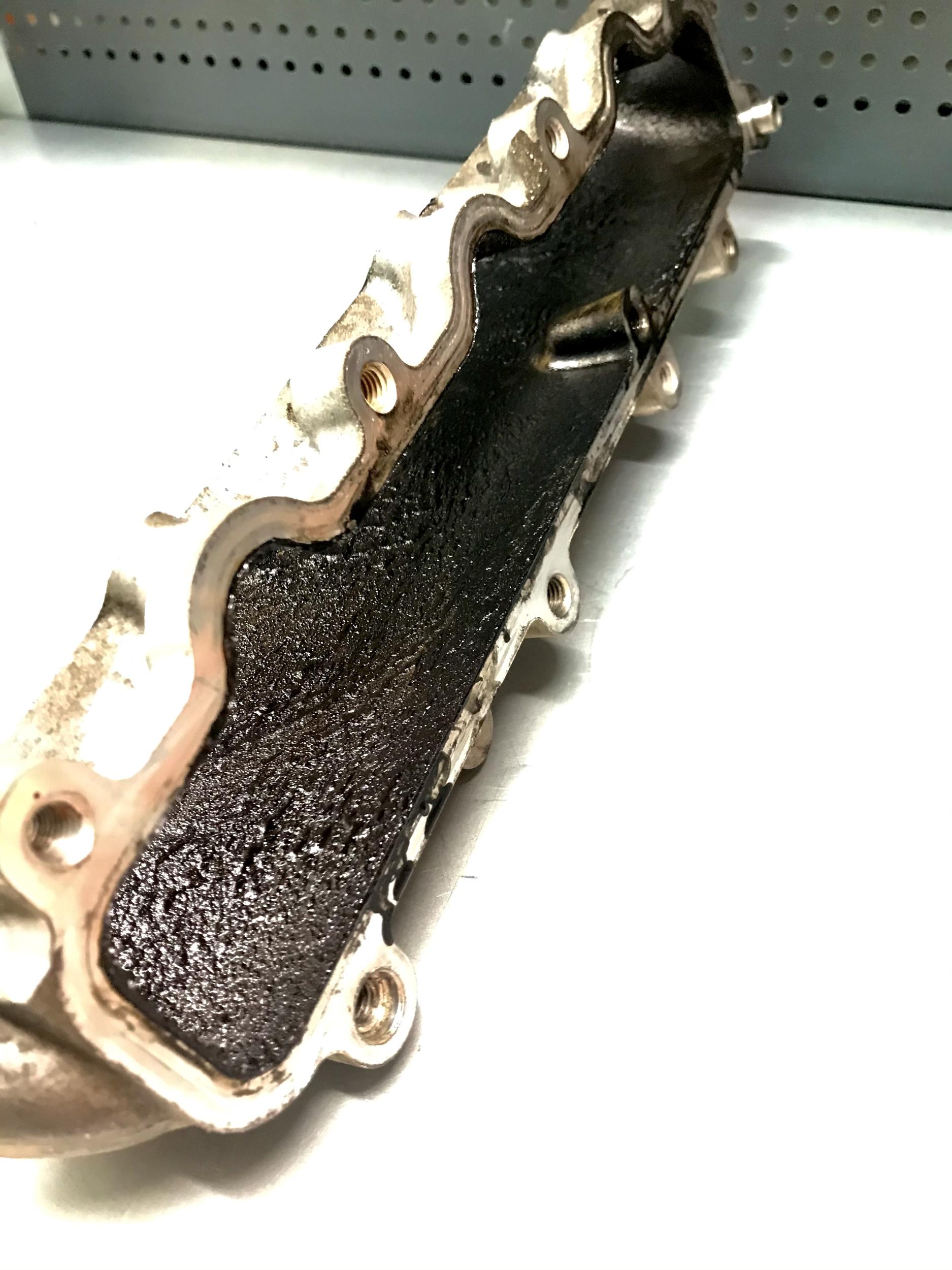

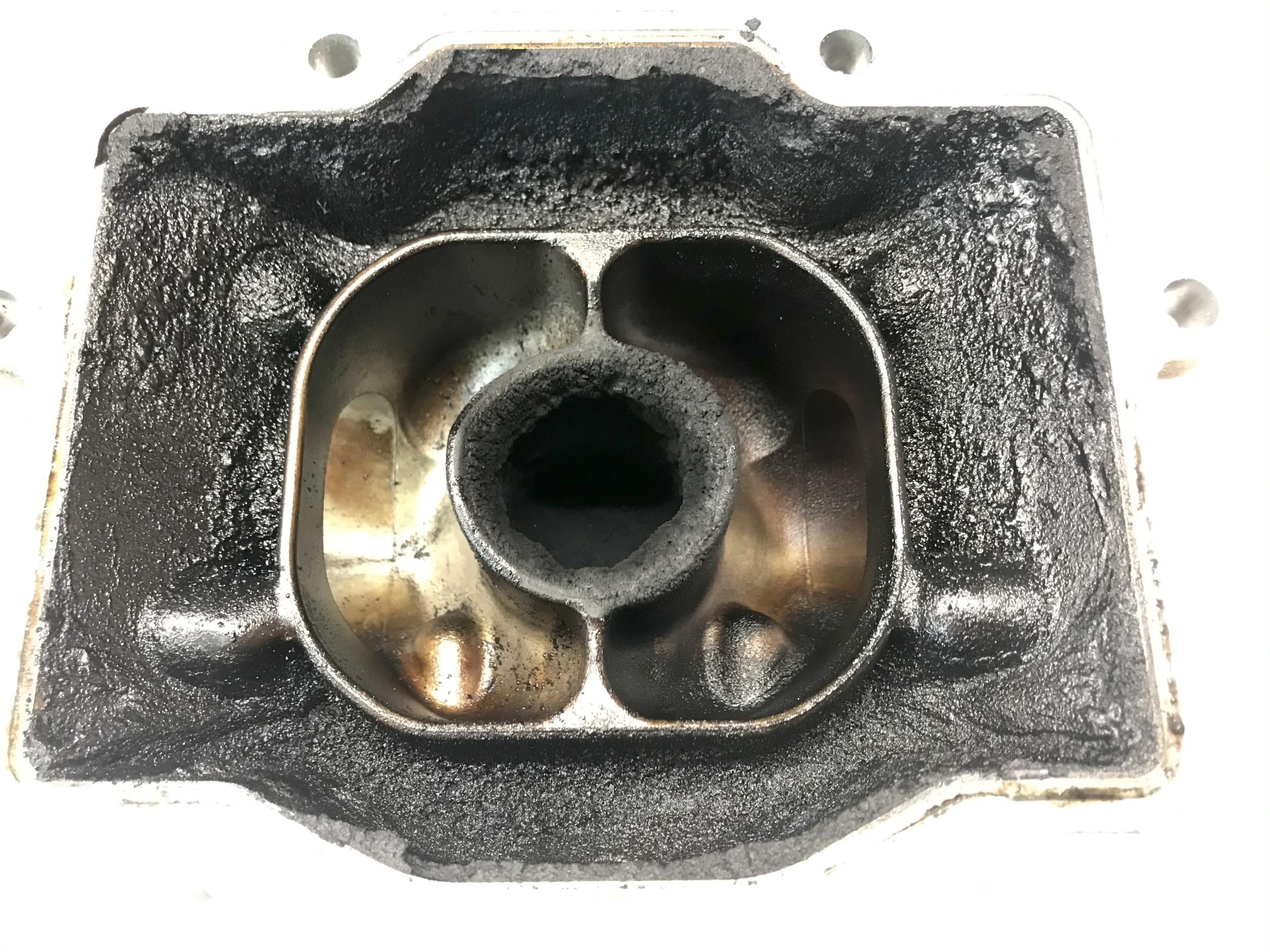

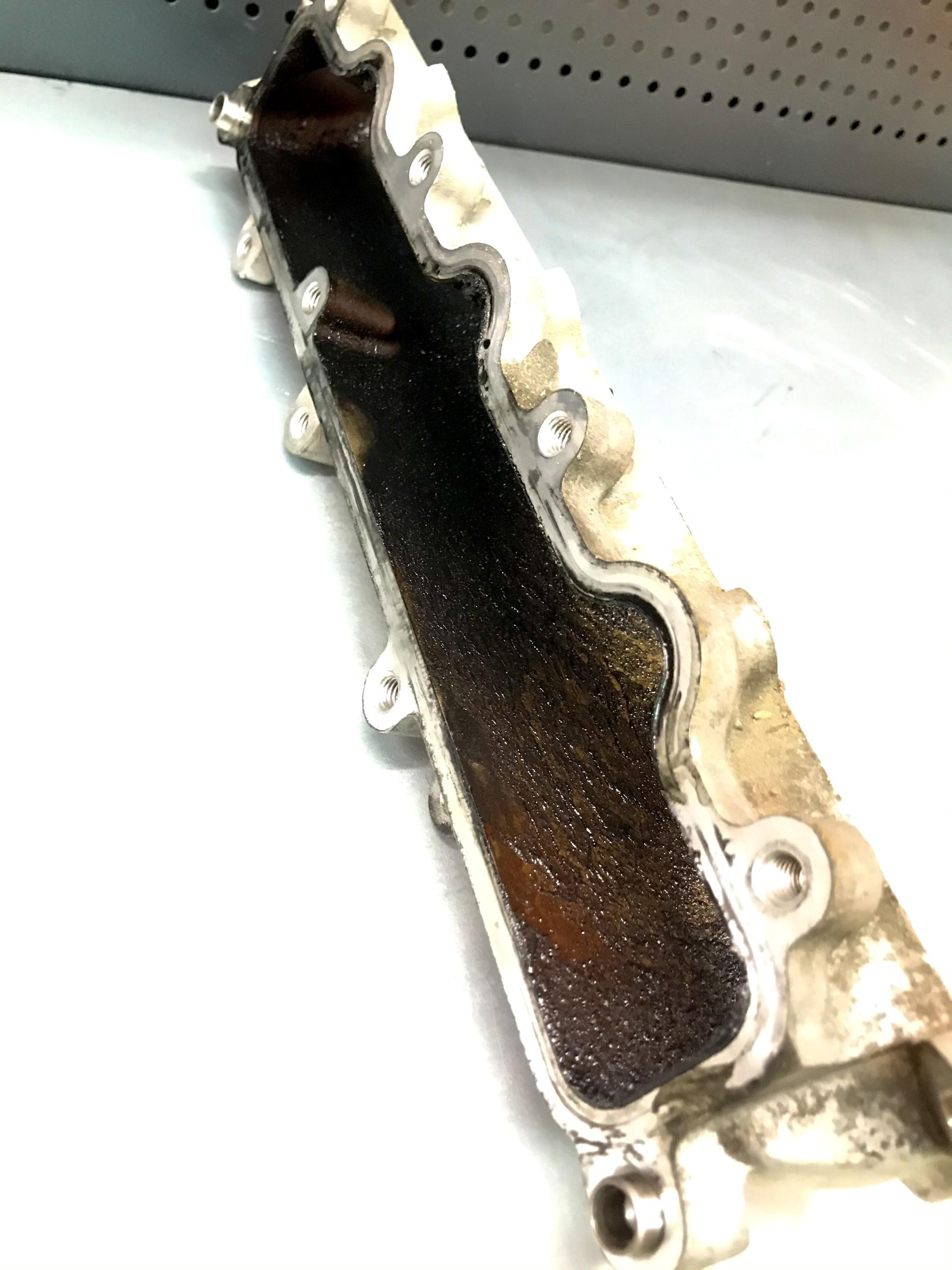

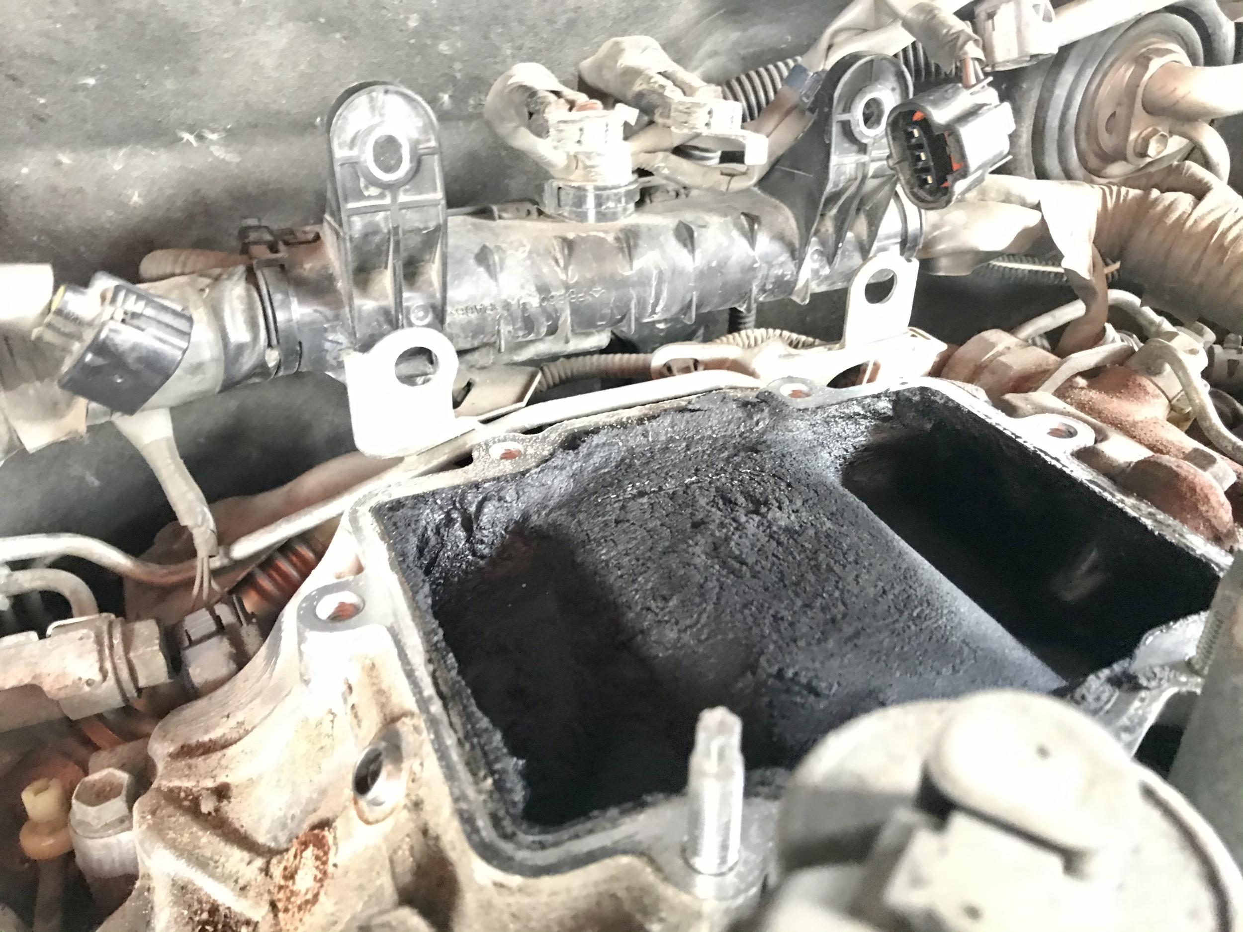

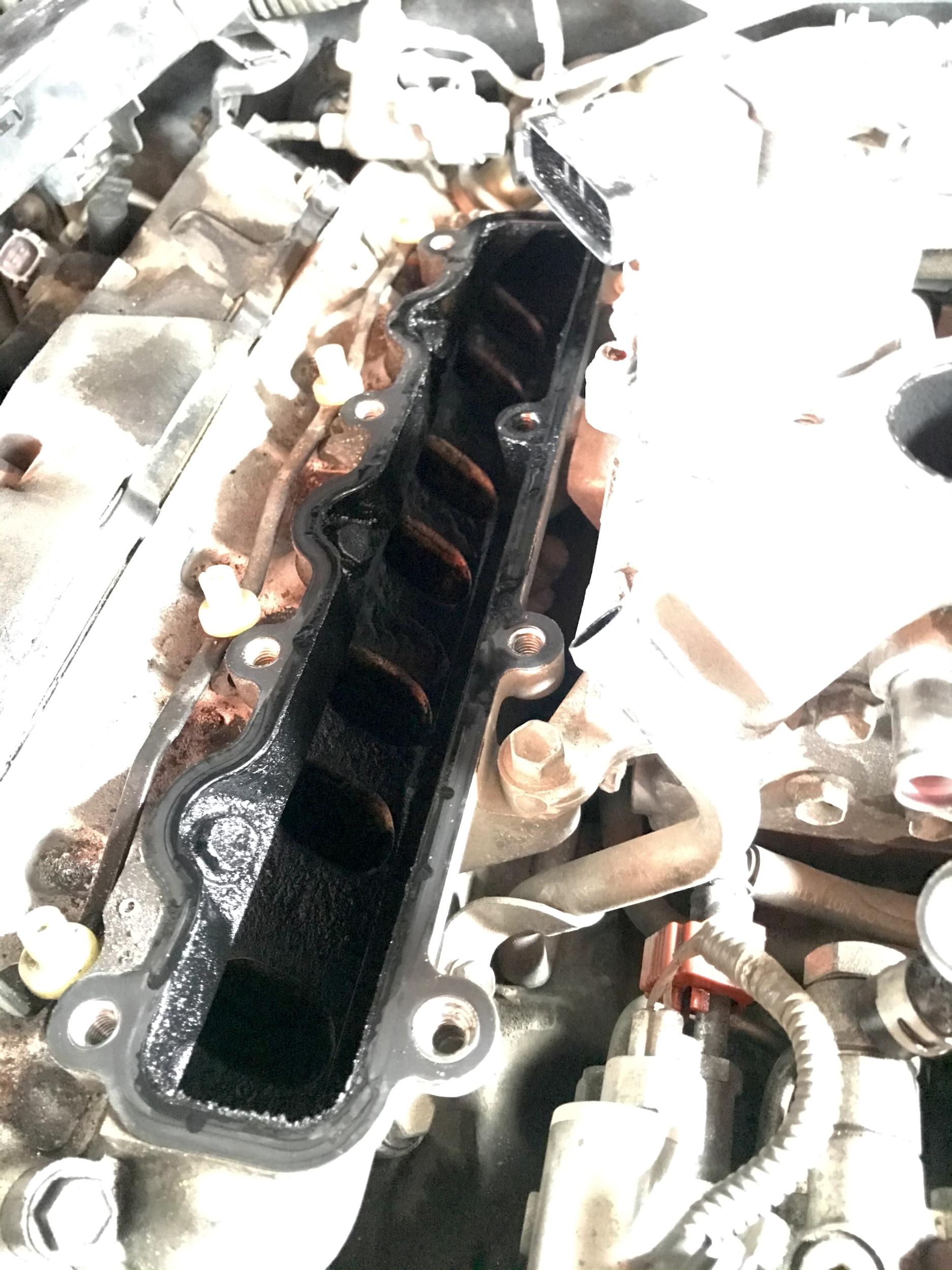

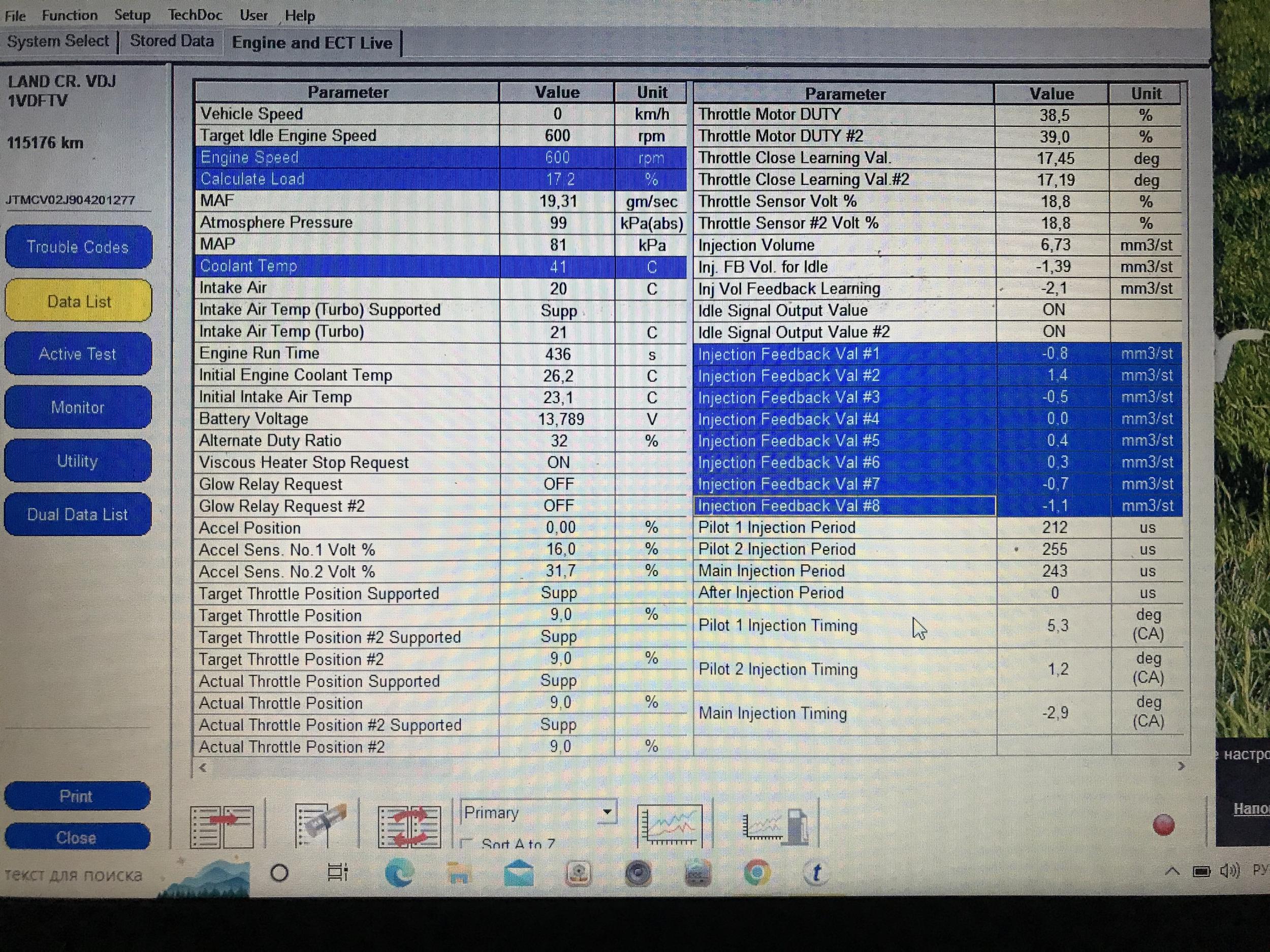

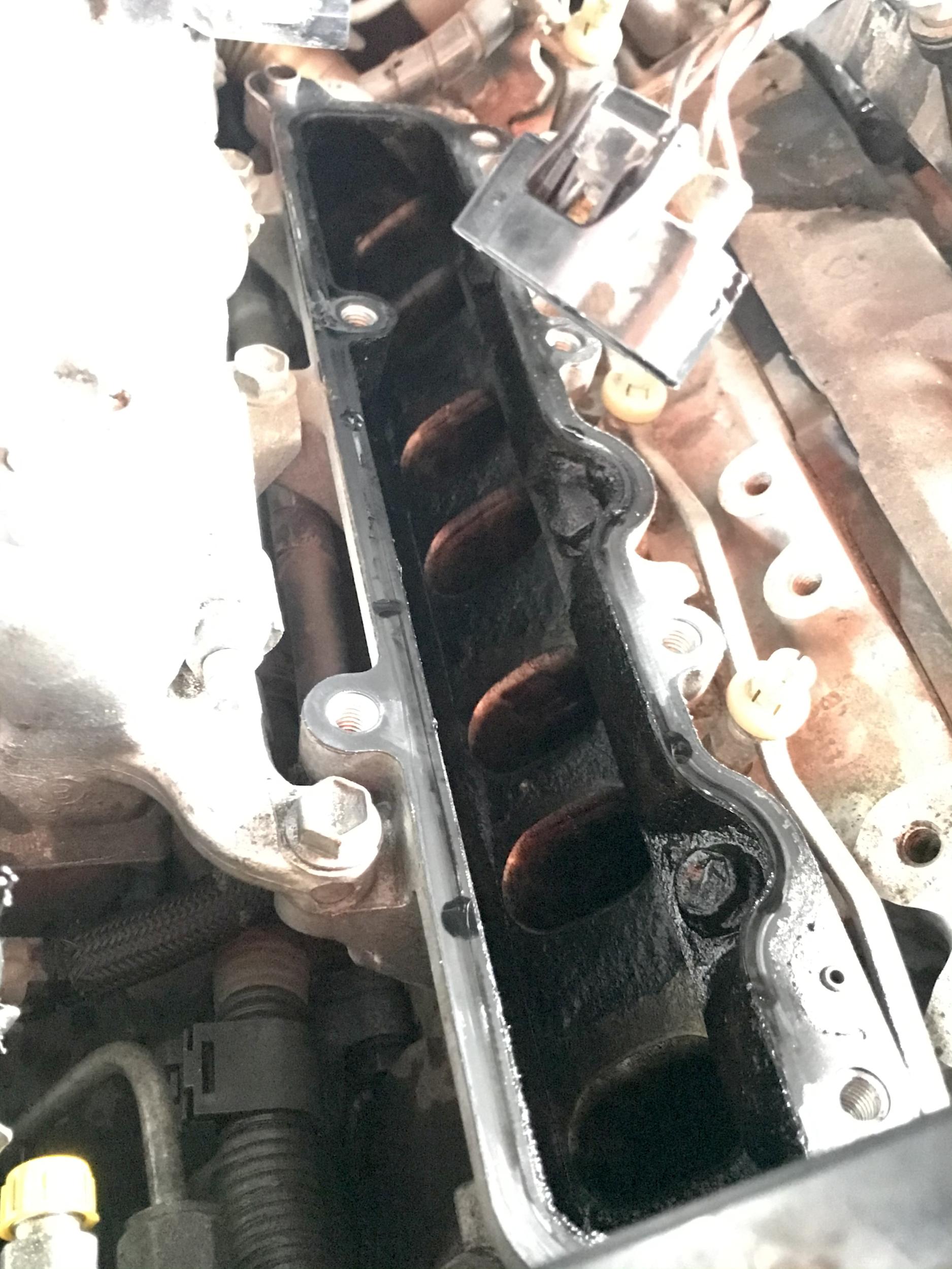

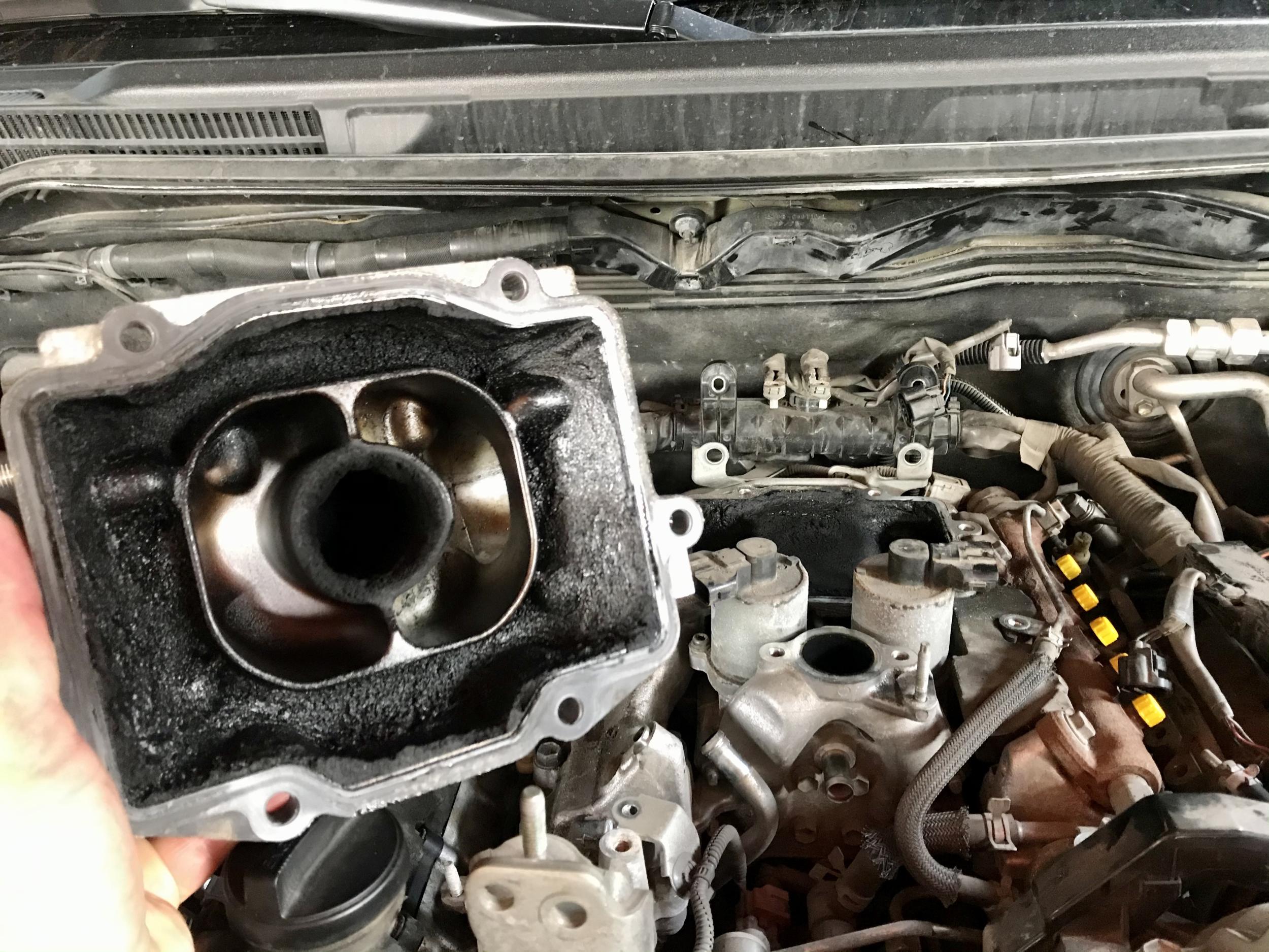

К ознакомлению о пользе системы EGR ещё есть пример.
1VD-FTV 2016 год, с пробегом 115.000 км в одних руках с обслуживаем только у ОД. На пробеге 43.000 км автомобиль по процедуре Гарантии получил новый шорт-блок. В деталях чего там и как было точно не знаю, вроде как источником проблемы была форсунка... и последствия от неё.
Спустя 72.000 км появилось желание у владельца заглянуть в впускной коллектор, посмотреть какая там картина.
Картина стандартная. ? По мнению определенной группы пользователей - полезная.
Из дополнения уже от себя:

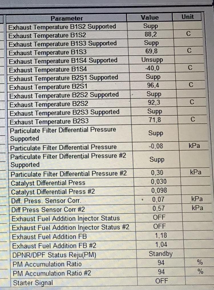

в процессе диагностики поверхностной так сказать, видно что состояние сажевых фильтров печальное, процедура регенерации уже не запускается. Физически увидеть как забит канал левой ГБЦ для подачи топлива для этой процедуры не представляется возможным, но я уверен на ? что это так.
В остальном смотрите сами далее.

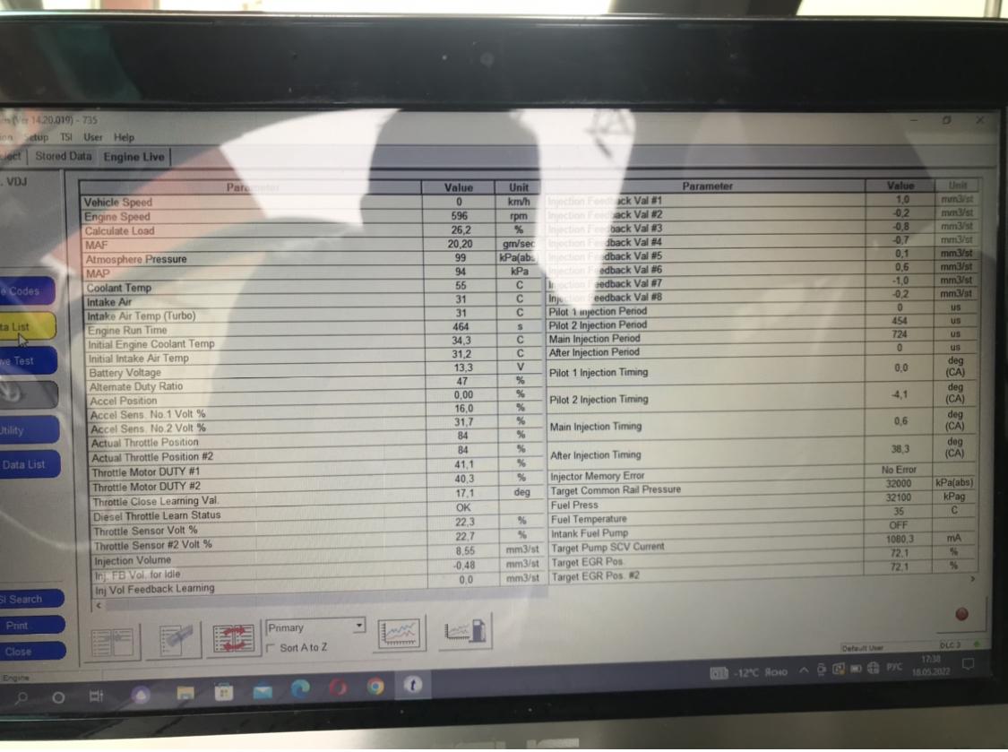

Странно. Показания MAF с EGR должно быть в два раза меньше.
  • Откуда: Тамбов
  • Машина: Turbo Honda Prelude
18 минут назад, Danillo22 сказал:
MAF в 2 раза меньше?! ? Вы уверены?
  • Откуда: Барнаул
  • Машина: LC200
9 минут назад, Top_Fuel сказал:
Не уверен. У меня до глушения на холостых был показатель 8-9, после 18-19. Я так понимаю если выхлоп во впуск не поступает то больше воздуха начинает прокачивать через воздушный фильтр, в результате чего значение maf увеличивается. Поправьте если я не прав

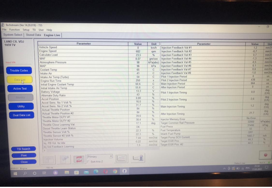

44 минуты назад, Danillo22 сказал:
Так тут 19,31 вместо штатных около 9. Так и должно быть без егр

Показания до и сразу после глушения.
2 минуты назад, Maxibumer сказал:
Сорри, я думал показания до кастрации.

Да, я показал показания ДО. Ещё ничего не делалось.

5 минут назад, Top_Fuel сказал:
Видел у трёх знакомых машин, все в стоке, показания в районе 9. С чем связано что здесь 19,31? Может чип или прошивка мотора другая?
  • Откуда: Тамбов
12 минут назад, Danillo22 сказал:
Самое свежее / меньшее что приходилось мне видеть 14-16... Совсем чтобы новый авто попался - чего им у меня делать ?
Тут ЕГР уже забит напрочь, теплообменник даже не пропускает уже через сажу ничего... Поэтому и такой показатель MAF становится.
  • Откуда: Барнаул
  • Машина: LC200
3 минуты назад, Top_Fuel сказал:
2 минуты назад, Danillo22 сказал:
Получается по показаниям 8,07 мой егорка на авто 2008 года с пробегом 250т был бодр и весел??
  • Откуда: Тамбов
20 минут назад, Danillo22 сказал:
Очень похоже что так
  • Машина: LC 200
Я правильно понял, что по показателям  maf при диагносте можно оценить степень загрязнения от egr и необходимости чистки?
