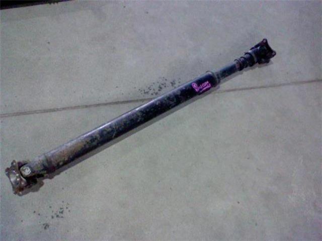

02.09.2021 в 21:15, VaviL сказал:
Просто столько тут было споров про подходят-не подходят. То у кого то усиленные то еще что то... Каталожные тоже одинаковые! Я эт так - людям для уверенности
Задний кардан 37110-6A620 (37110-6A030) из Японии пробег 77851 км. Тоже подтверждаю, от HDJ101K-RNMEZ 2001 г.в. и для 105-го один в один, длина в сжатом состоянии 110см, стоящий на машине 114см

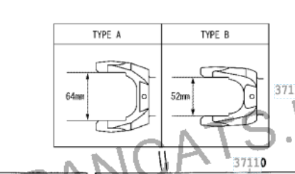

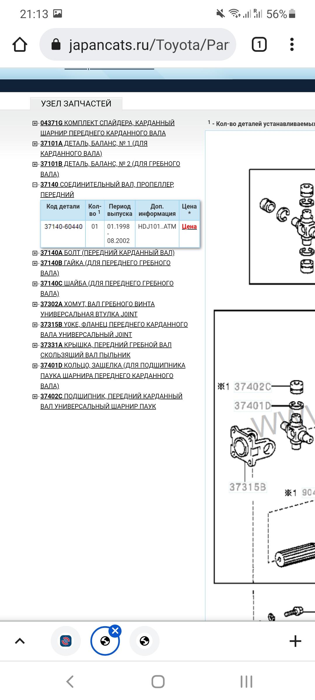

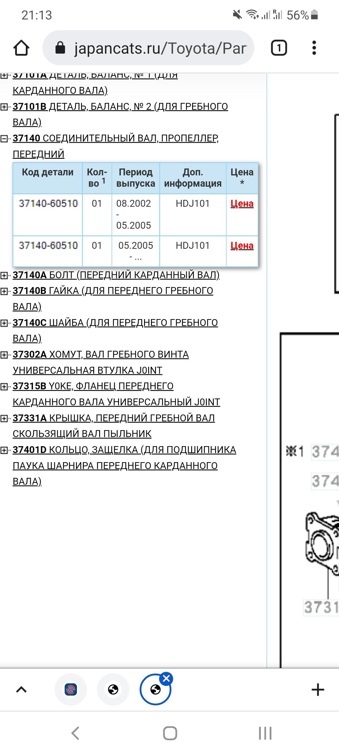

Народ какое расстояние между фланцами на переднем редукторе у 100-ки дизельной HDJ, по каталогу два кардана до рестайлинг и рестайлинг?
60 или 66?

29 минут назад, Peak сказал:
60 или 66?
60

43 минуты назад, AZIAT сказал:
60
Андрей это на обеих?
  • Машина: УАЗ Василий
Только что, Peak сказал:
зад 66
или ты про один кардан ? На одном кардане фланцы одинаковые.

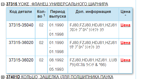

5 минут назад, AZIAT сказал:
зад 66
Я про передний рестайлинг и до рестайлинг.
Зад знаю что 66!

Андрей ещё вопрос, не знаешь чем отличаются карданы до 2002 года и после 2002?
Как бы до 2002 АКПП 4 ступка, а после 2002 5 ступка - а по карданам не пойму длину пишут одну 73!
