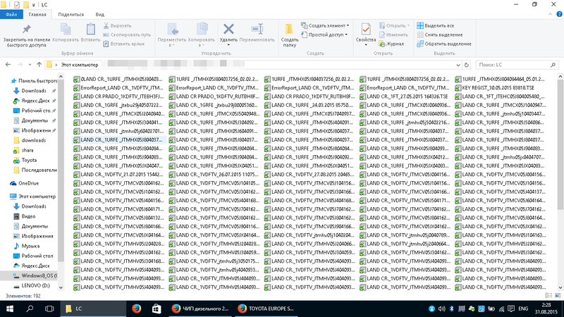

Хм. Личные аблюдения? В прикрепленных файлах есть источниик моиз личных наблюдений. Скромный, но лучше чем L200.
А какая у мну машина? Блин какая у мну МАШИНА???
Есть вот такая, простенькая JTMHV05J904162451
К сожалению, чипованного ведра, марки женско... у мну нет.
И если вам понятно, что отображено на приартачнном файле, у мну есть с чем открыть, и с чем сравнить, как и заменить ПО в ECM.

http://coub.com/view/7lflw
Что это было? :rolleyes:
Расширение файла не видно, название пути из папки умышленно затёрто...
Ой, что же это может быть? Чем же это смотреть?  Это могут посмотреть только люди-боги, с тоёта сервиса. Надо только им понести деньги.
Ну вы прямо как дети, с своими прятками, если не подыграть, вам будет не интересно. :rolleyes:
Судя по значкам на файле, они синхронизированы в "облаке", достояние нации, сервиса. Судя по названиям файлов, то Течстрим, он записывает в название файла лога, информацию о машине.  Судя по реплике о возможности обновления ЭБУ, то скорее всего в паре с мангустом. Тут у многих есть Течстрим с шнурком.  Это по первому вопросу.

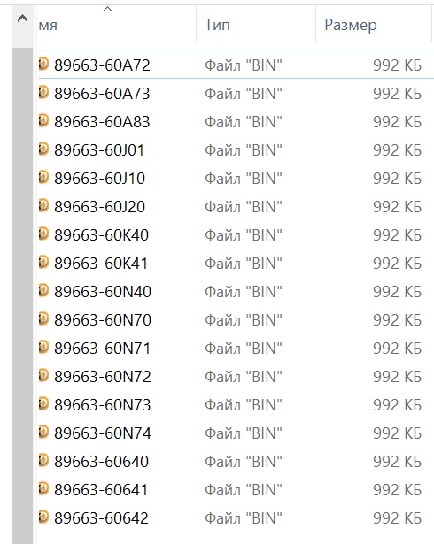

  Ну и напоследок, становящейся хорошей традицией, викторина.
Часть первая.
Что это за файлы? Видно название, видно расширение, видно размер. В общем всё видно.

да все просто это прошивки)

Кстати, Краткий список калибовок, выложенный вами к этоту нубософту не интересен.
Пользуйтесь оригинальными калибровками, с расширением .CUW они более подробные.

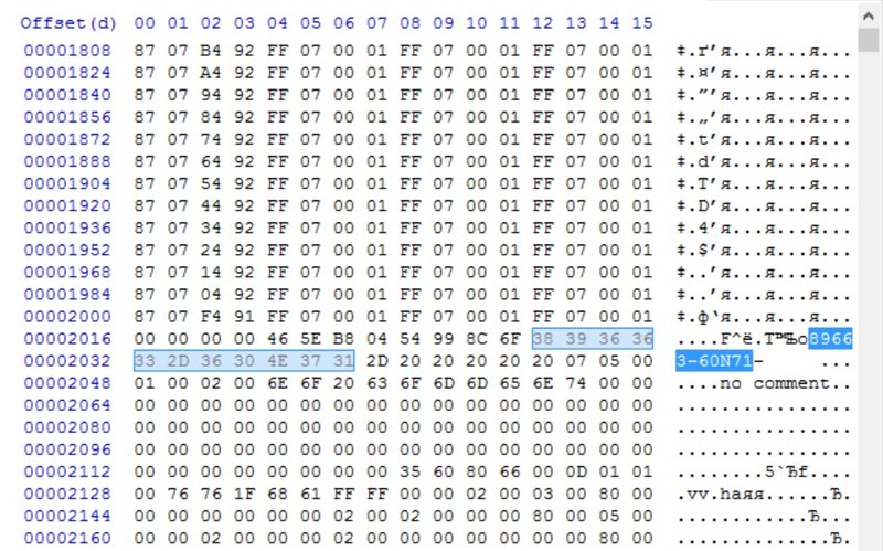

Не может прошивка с расширением CUW, быть более подробней, это слово не применимо.
Прошивки и таблицы идентичны. Расширение CUW, это кодированный формат, для защиты от подмены, для ограничения возможностей дилера машины. По CUW  работает течскрим, процедура идёт по рельсам.
 В самом микроконтроллере, прошивка уже в бинарном формате.  Скачивается, стирается и заливается на уровне дилерского оборудования и протокола  микроконтроллера. Процедура безопасна, пробовали полные обрывы связи, во время всех циклов. Подхватывает заново процесс и завершает.

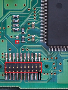

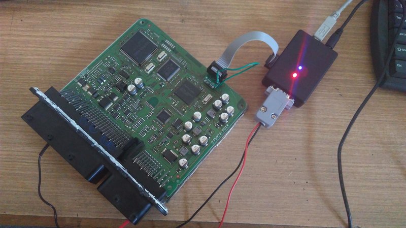

На фотографии, это у меня эбу Andreas Spb, приехало из Питера http://www.land-cruiser.ru/index.php?showtopic=121367&hl=fgc&page=7
Подводные камни есть, эбу открывается в четыре руки, хорошо проклеено по периметру разъёма.  На видео процесс у соклубников по Ассоциации диагностов и чип- тюнеров России.
https://www.youtube.com/watch?v=YNbUU9pbgsE&list=FLZEUPL9zfk3qiA_fOAWA8oQ&index=2

Ковыряние паяльником во внутренностях для полчения дампа EEPROM. это не круто. Это РУКОЖОПИЕ.
Потому как все читается, меняется и записывается и без этого анон.. йой фу... Извините.

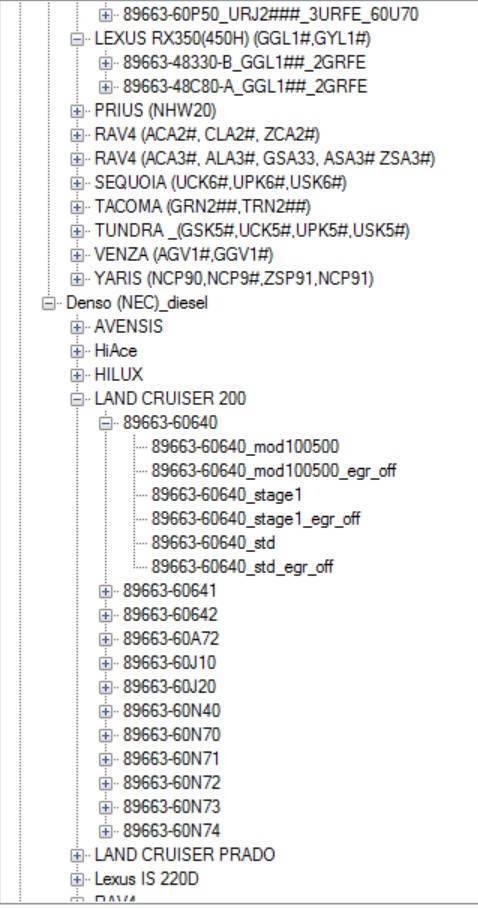

Проект  развивается. Модели и блоки, заявленные в Toyota/Lexus, можно будет записывать по розетке (на нашем сленге диагностический разъём). Исключение (на данный момент) составляют некоторые древние блоки, имеющие площадки подключения, но работающие по К-линии (они делаются при внутри-схемном подключении).
Прошивки, это содержимое флешь памяти микроконтроллеров.  Они уникальны, имеют свой идентификационный код, который находится в "теле" самой прошивки. http://coub.com/view/22sll
До не давнего времени не читалась. Читается через штатное для специалистов Денсо, дилерское подключение, в виде подготовленных дорожек на плате, с не установленным разъёмом.
  Не путать дилерское подключение Денсо, с дилерами производителей машин. У дилеров машин, нет техпроцесса по разборке и ремонту ЭБУ. Предусмотрена только замена.
Это накладывает некоторый отпечаток. Отсутствуют необходимые инструменты, навыки и знания.  Так как проводятся только конференции с поверхностными ознакомлениями, основных принципов работы. Денсо продаёт свои топливные системы как конструкторы. Порой некоторые компоненты топливных систем, идентичны у двух разных производителей машин.
Эти компоненты естественно имеют разные парт номера, не пересекаются в поиске, имеют разную цену, соответствую ценовой политике производителя машины.
 И происходит что порой  идентичные по железу эбу денсо, обслуживаются разным дилерскими сканерами, по сути разными игровыми приставками для дилеров машин.
   EEPROM  при прошивке не затрагивается. В нём сохраняется синхронизация с эмо., информация калибровок форсунок, если есть, винкод, коды прошлых ошибок, адаптации.
Если надо быстро сделать клон, то епром не ковыряют паяльником, сдувают паяльной станцией.  При тюнинге он не затрагивается.
